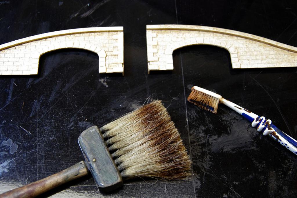

 Salut à tous, me revoilou par ici!
J'ouvre ce post qui je l'espère sera une succession de rallonges car les possibilités sont infinies.. On va parler peinture, textures, reliefs et matières, couleurs, etc..
Ben oui, c'est mon job, alors on va s'éclater!

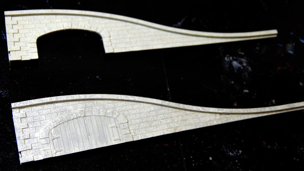

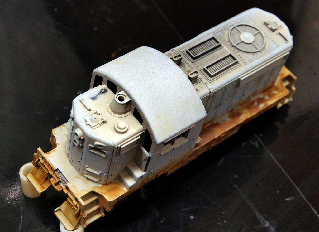

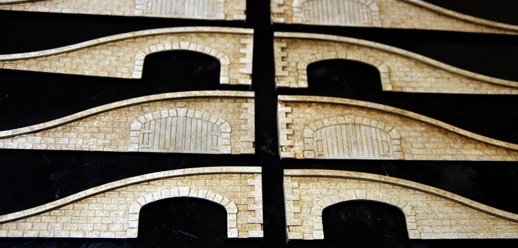

Pour commencer gentiment, on va juste passer une petite heure (et encore, clopes et kawas comprises) là-dessus:
Tout les joueffeux connaissent bien le 311, sans barrière, sans intérieur, mais bien fait quand même, il suffit juste de souligner l'aspect vite fait. J'ai dit une heure, en comptant les temps de séchage, c'est peut être plus ou moins (été, ou froid, humide, tout ça)..
Avant de commencer, dégraissage:
le choix, c'est lessive de soude et brosse, rapide et efficace mais pas très écolo
L'essence, un peu plus risqué mais plus rapide encore, toujours pas écolo sauf si on la récupère au lieu de la jeter à l'évier. La crasse décantera, et on pourra la réutiliser.
De l'eau mélangée au blanc de Meudon, le machin blanc qu'on étale sur les vitres pour cacher l'intérieur. Le plus écolo, très efficace, mais faut frotter!
La macération du bois de Panama mélangée au blanc de Meudon, encore plus rapide...
Et en fait il y en a plein d'autres, déboucheur wc, etc..

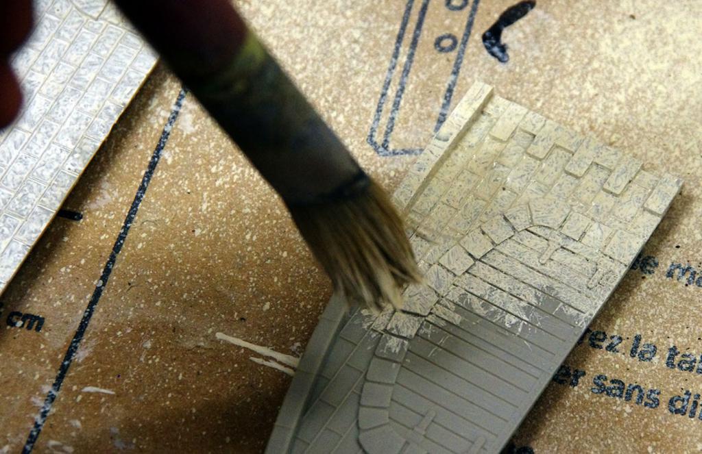

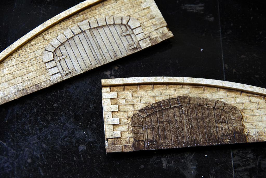

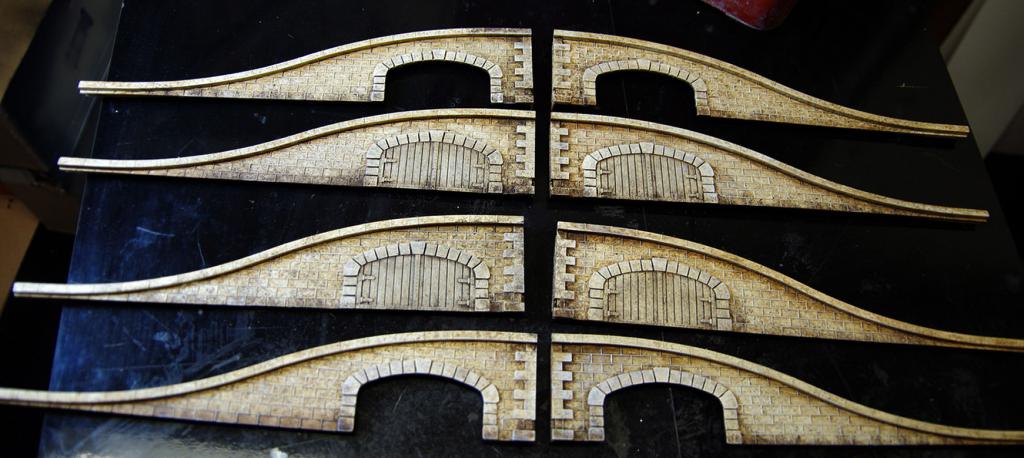

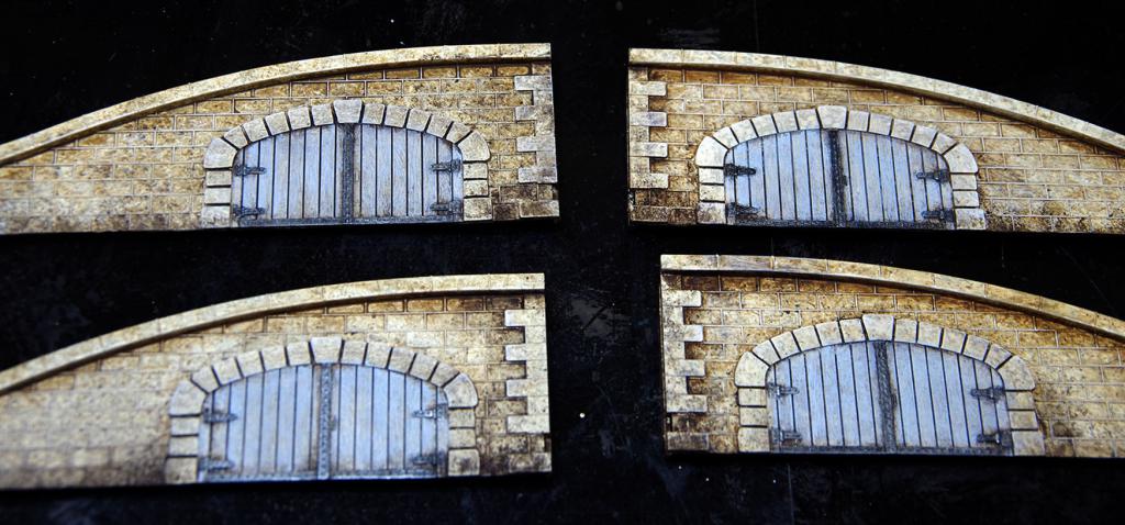

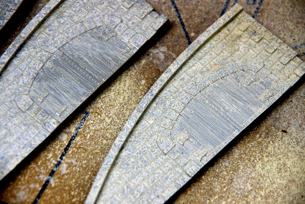

Ensuite on attaque, à l'acrylique: du blanc qu'on étale sur les murs, mais de bonne qualité, un peu d'ocre jaune et d'ombre naturelle. On fait le "ton local". Tout couvrir en "pochant" (tapoter perpendiculaire), assez mouillé, lisser un peu les portes et laisser sécher
Après séchage on a ça:

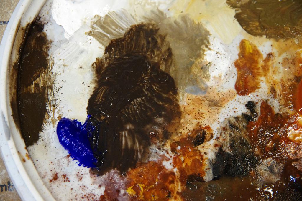

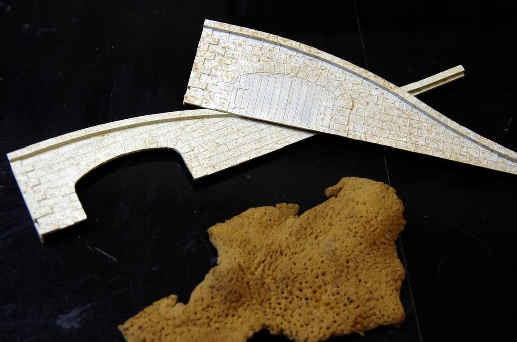

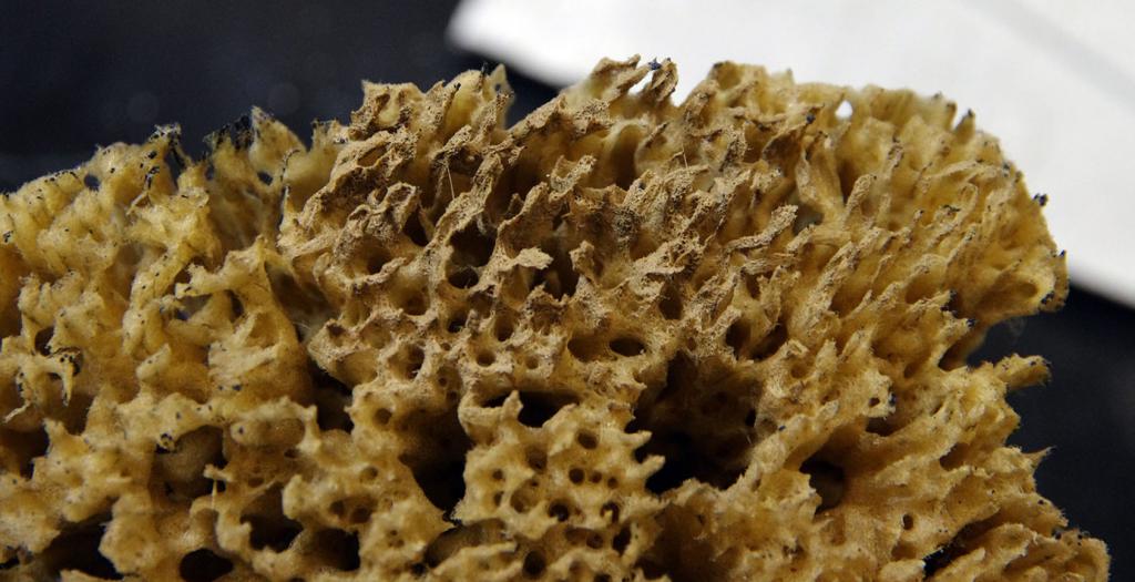

Sur la palette (un couvercle de sceau) que l'on tient humide régulièrement avec un vapo, on mélange la même chose en diminuant très fort le blanc, ombre naturelle dominante, et avec la brosse dont on vient de se servir, on "peint" un secteur d'une éponge à picots nombreux. Pas trop généreux.
A côté, une autre éponge, propre. Elle servira à enlever les gros pataouins que tout le monde fait au début. Cherchez pas, je suis passé par là aussi, pas un problème, faut sauter dedans, rien ne vaut l'expérience  . Et si c'est vraiment foiré à votre goût, tout s'enlève avec l'alcool à brûler.
Posez l'éponge à picots par petites touches, toujours en tournant dans les deux sens pour ne pas répéter le motif, pas trop, juste un posé par secteur, mais sur toute la surface. Quand on vient de charger l'éponge, le premier posé est en plein milieu, le deuxième à l'extrême, le troisième à l'autre extrême et on couvre tranquille. Nous venons de faire la texture.

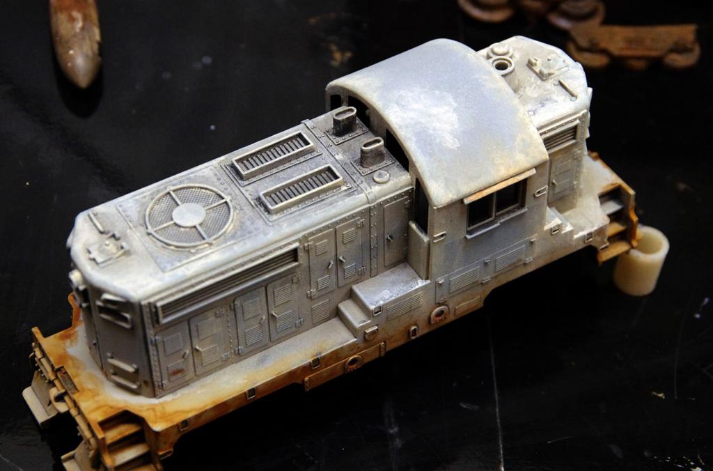

 MessagePosté le: Jeu 29 Mar 2018 - 22:23    Sujet du message: Et hop, un coup dans l'décor! Back to top

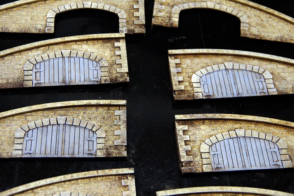

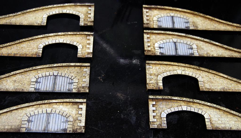

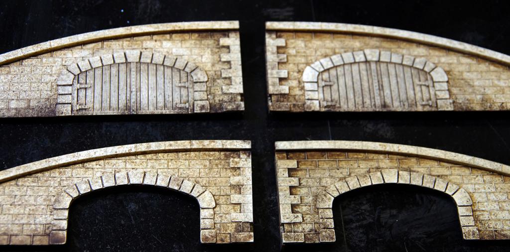

Rajoutons un peu de pigments en poudre pour avoir plus de consistance et de grain: ombre naturelle et ombre brûlée. Ce mélange est universel, il a exactement la couleur de la crasse. La Terre de Cassel est meilleure mais difficile d'utilisation si on reste dans le système à l'eau, il faut la faire infuser dans l'alcool à brûler pour l'utiliser correctement (trop volatile). On reprend le mélange d'avant sans le blanc, et un peu de mélange de pigments, et on "glace" la surface, en insistant dans tous les angles rentrants, trous, joints, etc..
Avec l'éponge plate, on essuie délicatement la surface en "oubliant" le dessous du rebord du pont. Au fur et à mesure de l'encrassement de l'éponge, on remonte vers celui-ci. Un petit tapotis sur le haut du rebord, laisser sécher.
Après séchage, on a ça:
On assombrit encore en ajoutant l'outremer. Le mélange ombre brûlée / outremer est magique: il offre une gamme incroyable de gris allant du chaud au très froid comme la couleur de toutes les ombres sans exception si on reste en transparence, et au noir quasi total si on empâte. Donc, cool avec l'outremer, on reste dans un gris chaud. Les outils: une vieille brosse à dents, et un blaireau (le prix de cet outil est un poil prohibitif, un spalter de 50 ou 60 pour cette utilisation est largement suffisante).
Le mélange assez sombre mais très humide, toujours effectué avec la même brosse, est récolté directement à la brosse à dent. On épure un ou deux coups* sur la palette, et ensuite sur la pièce. On fait des "spitz"! Si, ça existe!
*Cela évite d'avoir de trop grosses taches. un ou deux coups de blaireau/spalter par dessus, bien perpendiculaires, pour éclater les "spitz".
Finir la charge de la brosse à dents sur toute la longueur qui touche le sol, spalter, et laisser sécher.
Avec le même mélange, glacer entièrement les portes et leur contour en insistant dans les joints. Essuyer délicatement dans le sens contraire au fil du bois, et encore plus délicatement dans son sens. C'est le principe de "l'épongé négatif", la base de bon nombre de patines.

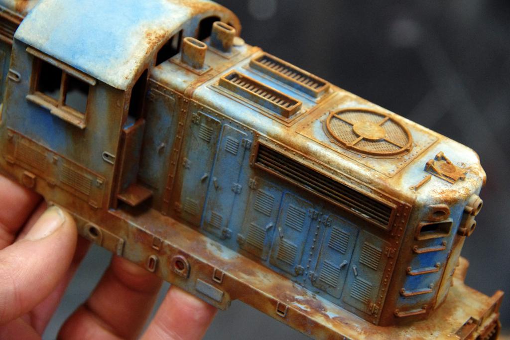

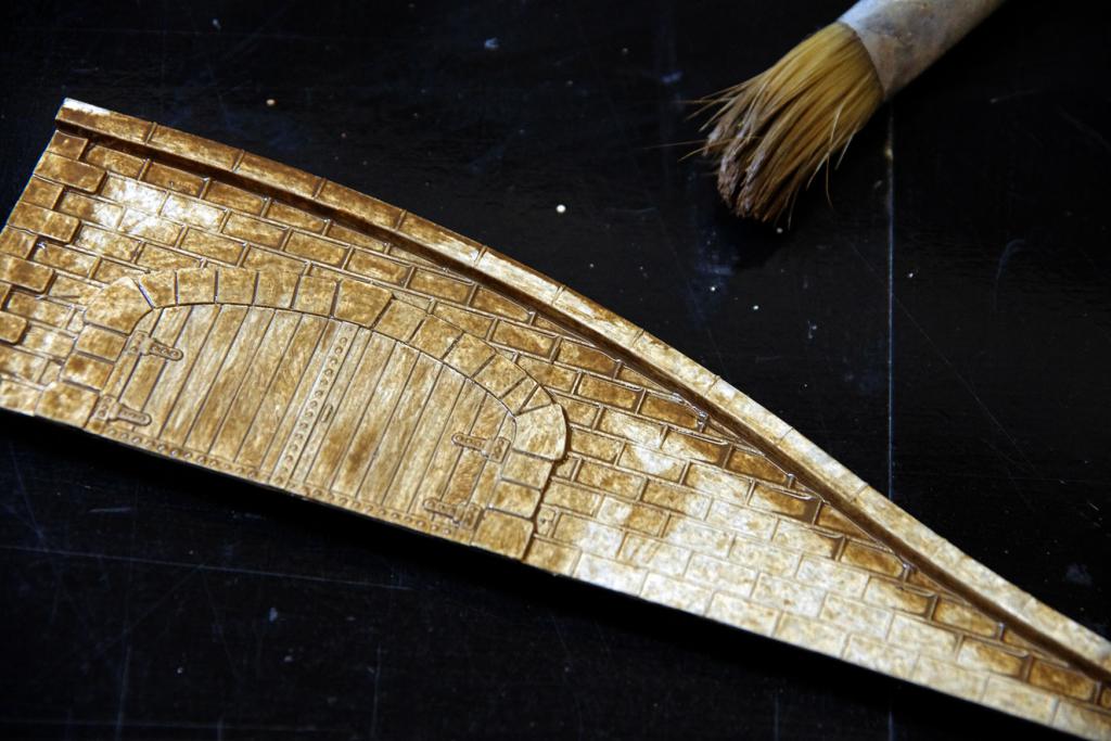

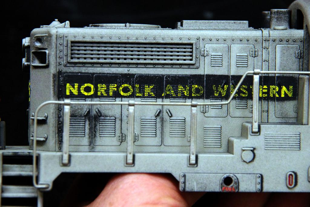

On pourrait très bien s'arrêter là, mais tant qu'on y est...
J'avais sur la palette des essais de couleurs pour trouver les différents bleus Gulf. Avec une brosse bien plate et à peine humide, j'en prends un peu, essuie l'excédent sur un chiffon, et viens frotter bien à plat sur les portes, dans le sens du bois.
Avec une plus petite brosse, je charge à bloc de mélange ombre brûlée/outremer bien pâteux et bien froid, et je viens toucher les pentures.
Laisser sécher.
La touche finale: un peu d'argent, très très sec, et je repasse les pentures en frôlant.

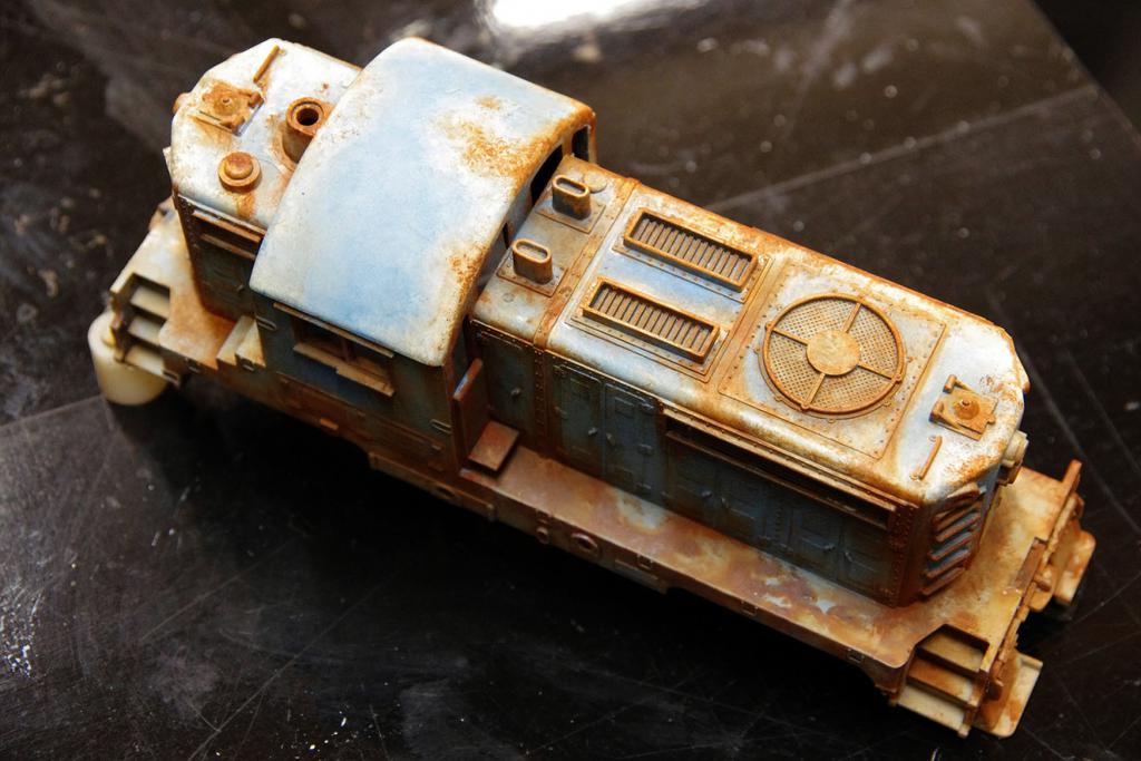

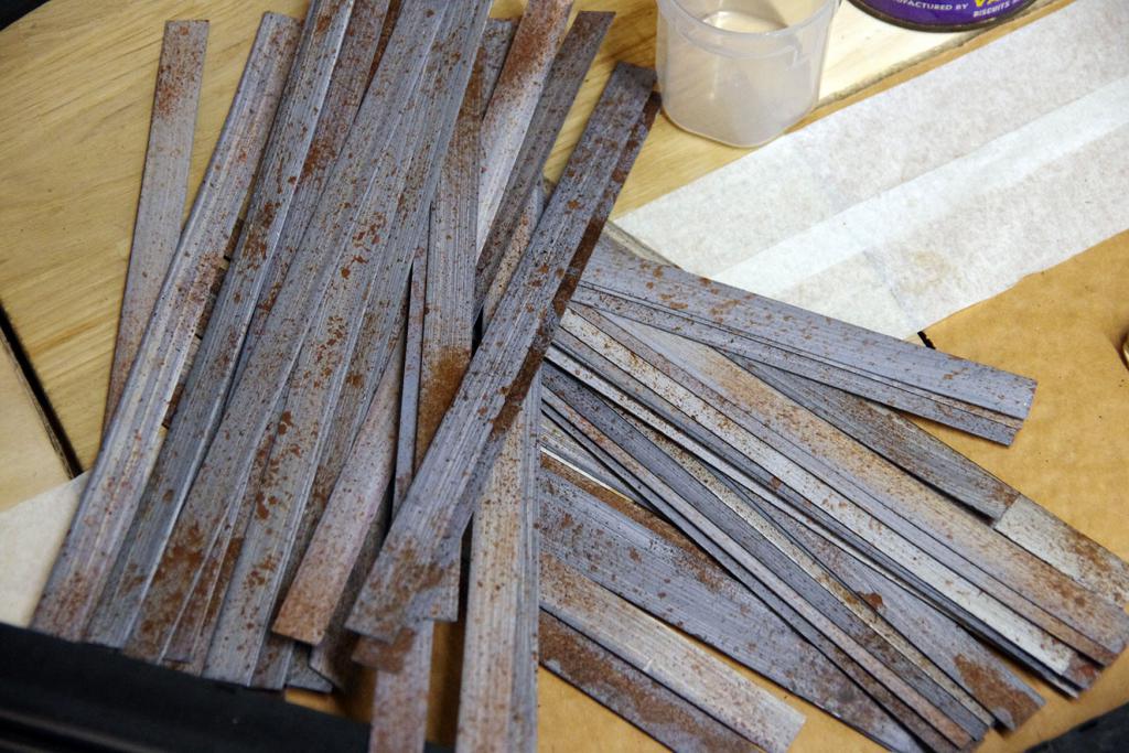

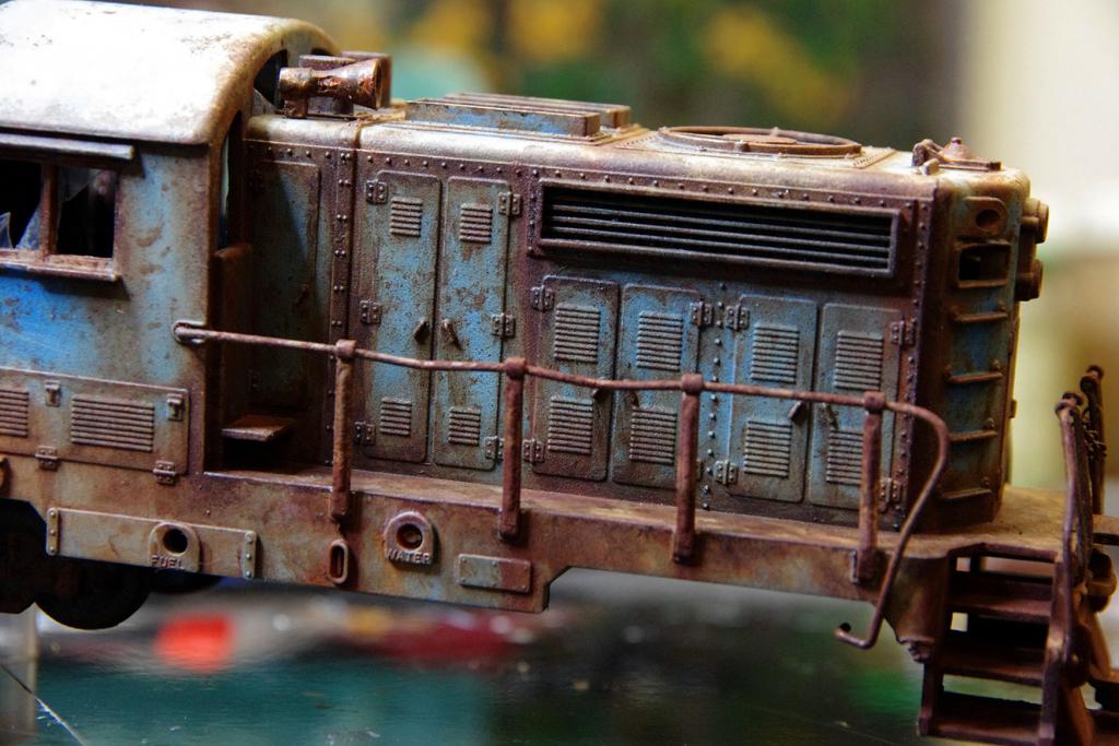

Deuxième opus: la rouille.
Les outils:

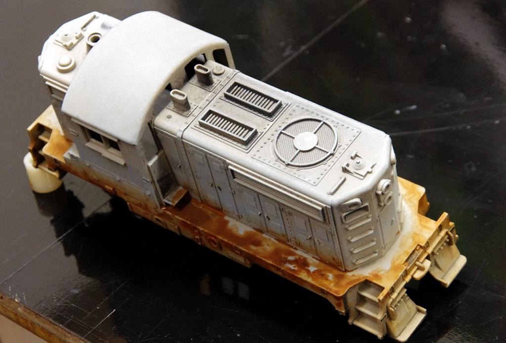

Pour cet exercice, on va s'éloigner un tantinet du circuit voitures pour entrer dans un domaine non moins fascinant et néanmoins à la même échelle ou quasi: le ferroviaire échelle 0. Pour les besoins de mon décor, je cherchais une loco US diesel, massive mais pas trop grande, pour reproduire l'ambiance de ces bouts de train abandonnés dans le désert bolivien, mais avec un décalage dans le temps qui correspondrait à un paysage post apocalyptique bloqué dans les années 70. Il y a un scénario pour ça, je vous le partagerai un jour, faut juste que je sache où le poster: des portraits de types sur et autour de la piste..

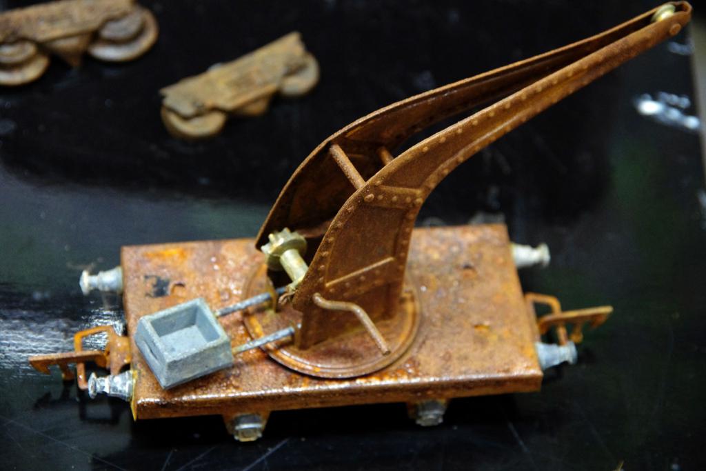

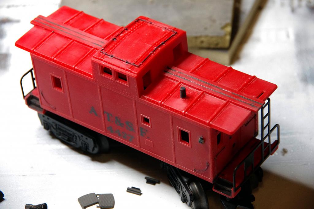

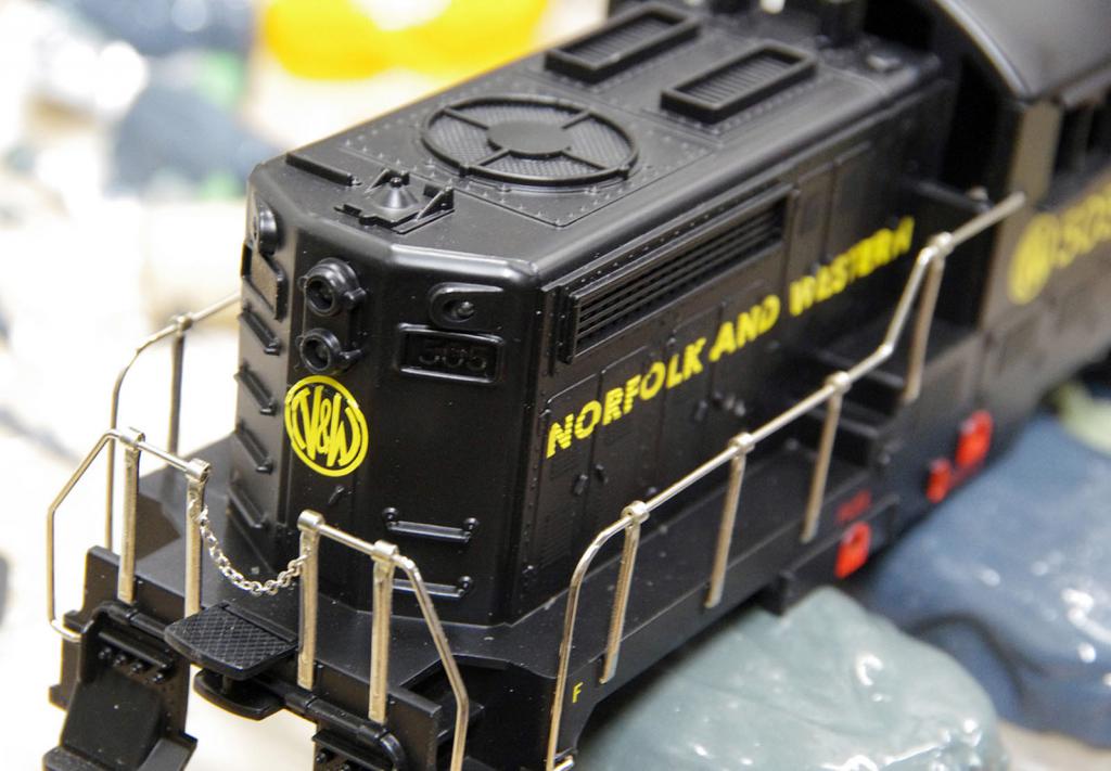

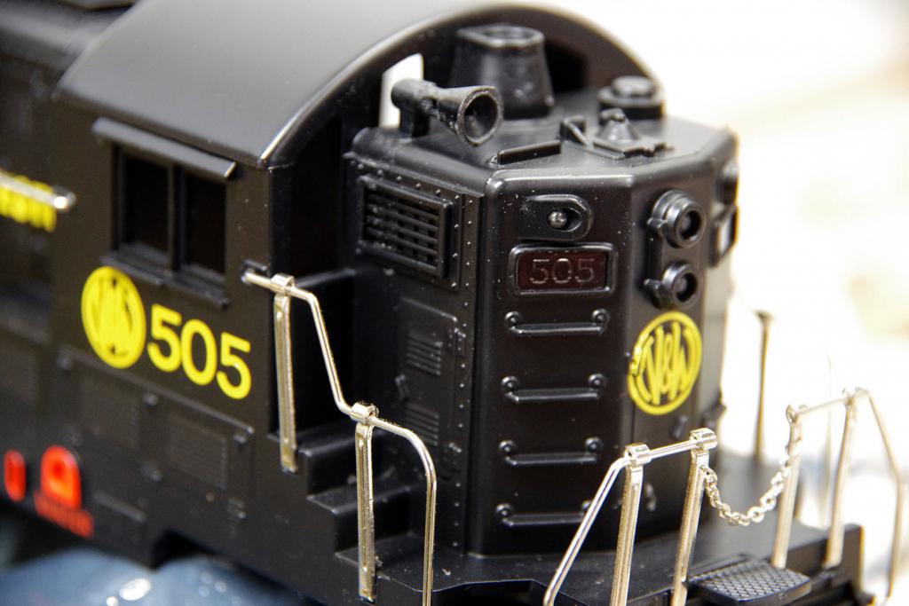

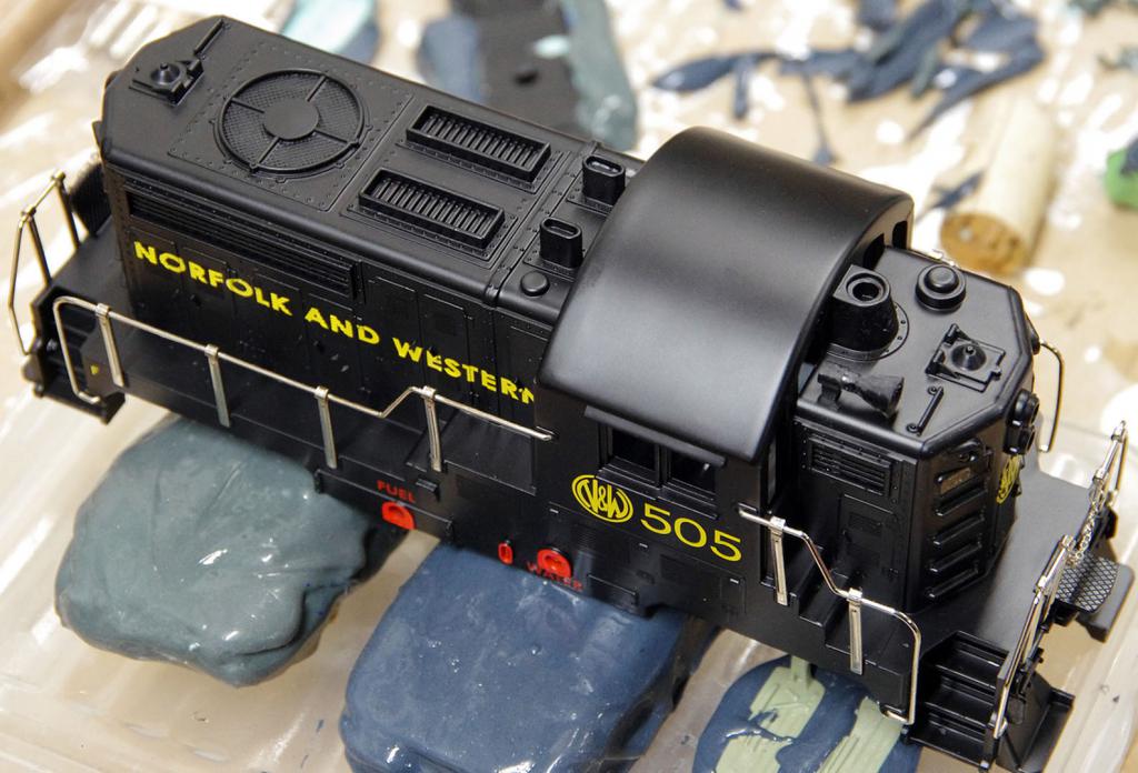

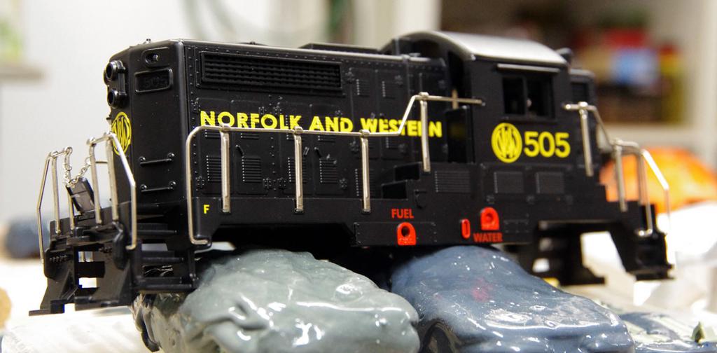

Revenons à nos moutons, il y a quelques temps je reçois ça:
Un objet absolument magnifique, des détails à n'en plus finir!.. J'ai cherché partout les plans de joints sans les trouver, une pure merveille du moulage!
Inscrit le: 27 Nov 2017
Messages: 352
 MessagePosté le: Ven 30 Mar 2018 - 11:52    Sujet du message: Et hop, un coup dans l'décor! Back to top

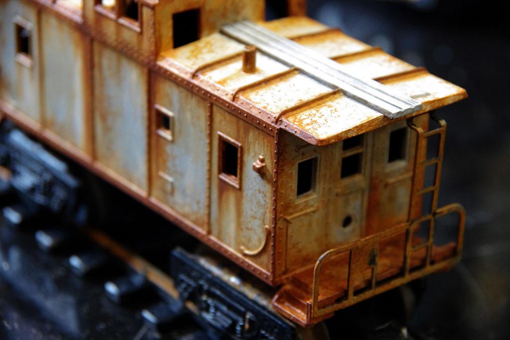

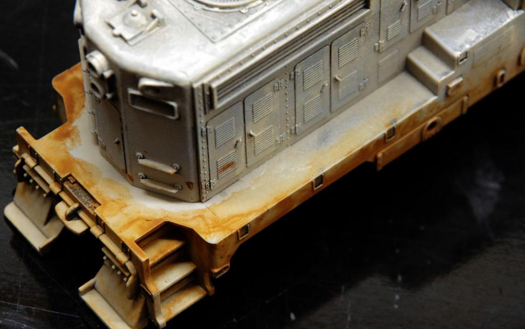

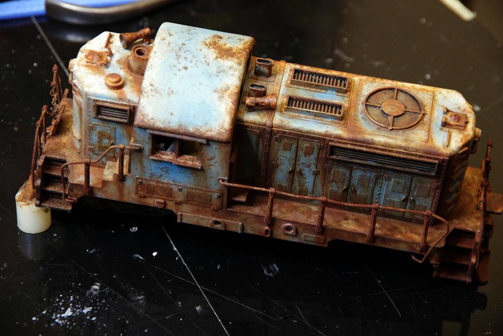

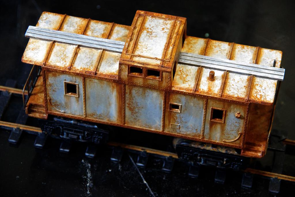

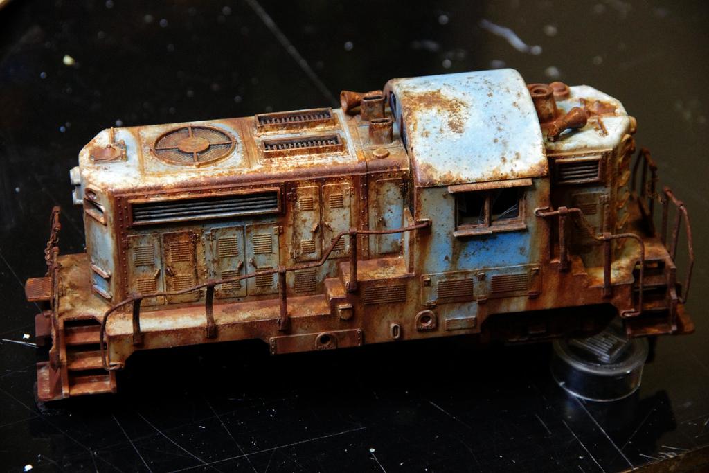

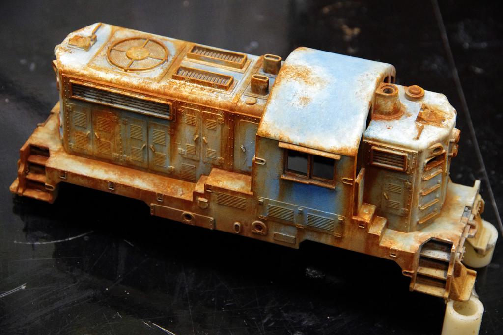

Longtemps je la garde comme ça, et entre deux réparations de Jouef, je la prends, la tourne dans tous les sens, n'ose pas lui faire subir les mauvais traitements qui vont suivre, bref, je l'admire et bave sur mes cuisses..
Mais bon, chasse la Nature, elle revient par la fenêtre, impossible d'échapper à notre destin, tin tin tin, au retour du premier jet de sablage, j'obtiens ça:
 Tout surpris que je suis avec la couleur! Une autre surprise moins bonne m'attend à la maison après le bain d'acide sur les barrières: c'est de l'inox.
Crotte de bique que je me dis, flûte et sac à papier! ça va être coton de rouiller ça , même sablé!.. Je retourne chez le sableur avec une deuxième série et pour finalement effacer les logos que je croyais pouvoir sauver. Toute nue qu'elle est maintenant la mémère.
C'était au même moment que les essais des bleus Gulf, je prends le chiffon de décharge de la brosse, et je frotte un peu sur la carlingue, ça sèche à mesure, un premier jus de Sienne naturelle mélangée à la Sienne brûlée, un coup d'éponge pour enlever les bavures, j'obtiens ça:
Messages: 352
 MessagePosté le: Ven 30 Mar 2018 - 13:33    Sujet du message: Et hop, un coup dans l'décor! Back to top

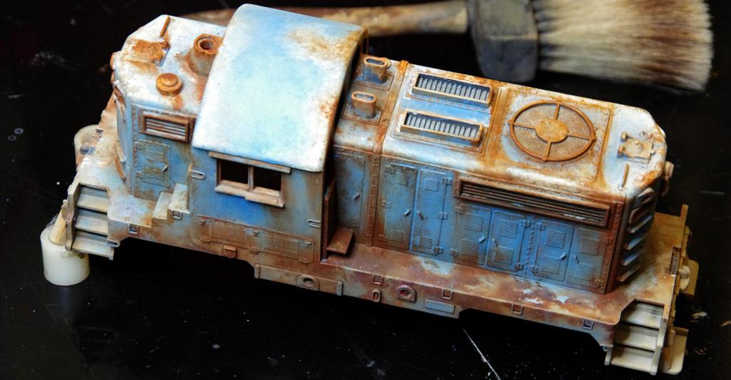

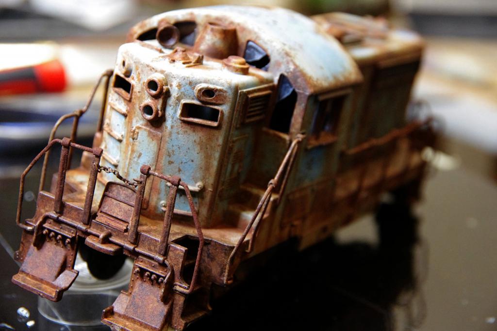

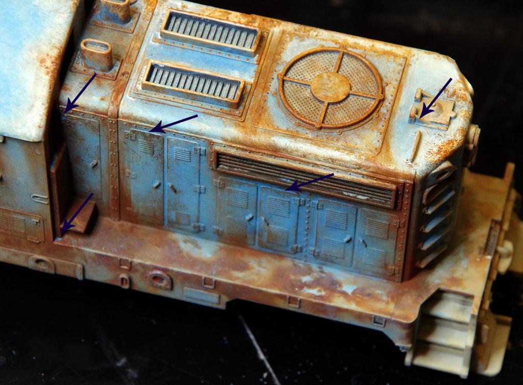

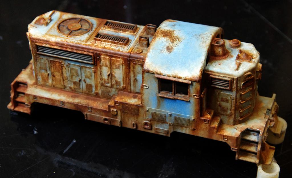

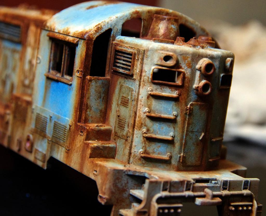

Refermons la parenthèse. On revient à notre sujet, la rouille est en base orange, plus ou moins sombre (plus elle est vieille, plus elle est sombre). Si je veux du contraste fort, il faut que je joue dans les bleus clairs. Voili voilo.

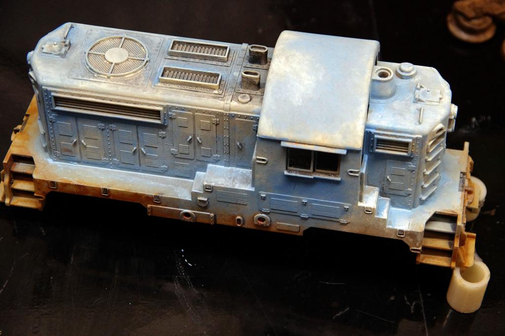

Parmi les bleus, mon préféré est depuis toujours le bleu de Prusse, ça tombe bien, c'est celui de Gulf. Quoique je m'en rapproche aussi, selon certains modèles de 917, avec du Céruléum.

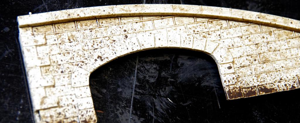

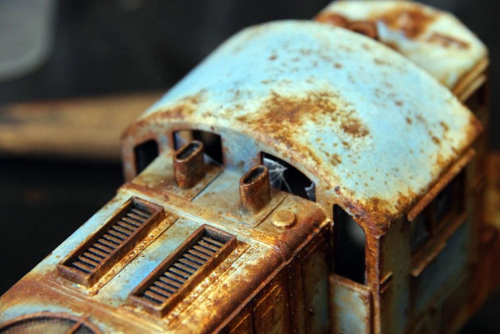

Brosse moyenne plate, mélange bleu et blanc, à sec, je frotte les zones qui recevront très peu de rouille et celles où elle sera très sombre. Une passe très fine, je laisse sécher. Un autre mélange avec du blanc et de la sienne naturelle, en jus cette fois, que je dégrade (avec une autre brosse simplement mouillée, que j'épure régulièrement sur une éponge) vers les zones bleues pour faire les dessous des grandes dégoulinantes de rouille, j'obtiens ça:
Une deuxième passe un peu plus soutenue, on a ça:

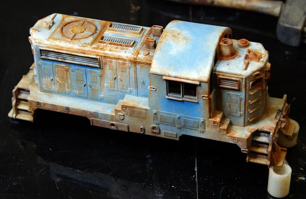

Comme je ne sais pas me concentrer sur un seul sujet (j'y peux rien, c'est plus fort que moi), je m'éparpille...
Messages: 352
 MessagePosté le: Ven 30 Mar 2018 - 14:09    Sujet du message: Et hop, un coup dans l'décor! Back to top

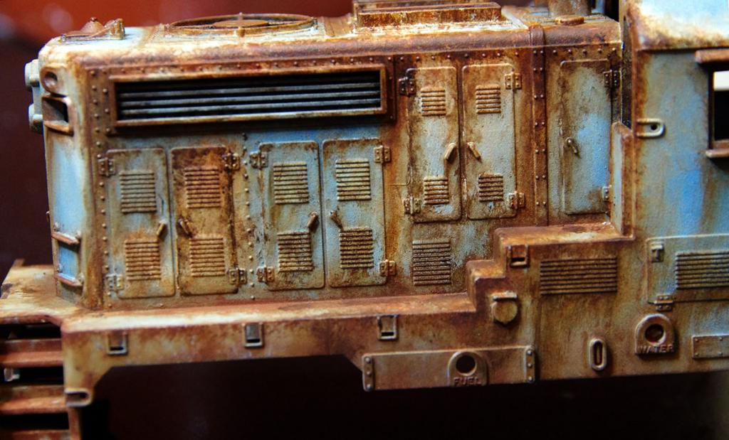

-"Le monde se divise en deux parties, celui qui tient un pistolet chargé, et celui où on creuse... Toi, tu creuses.."

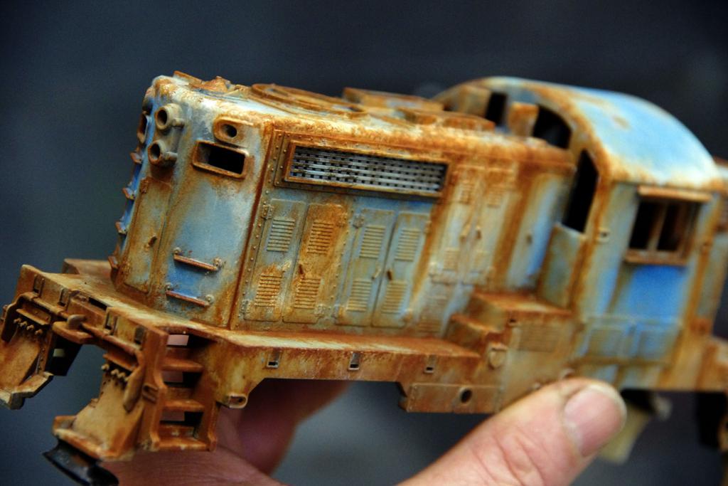

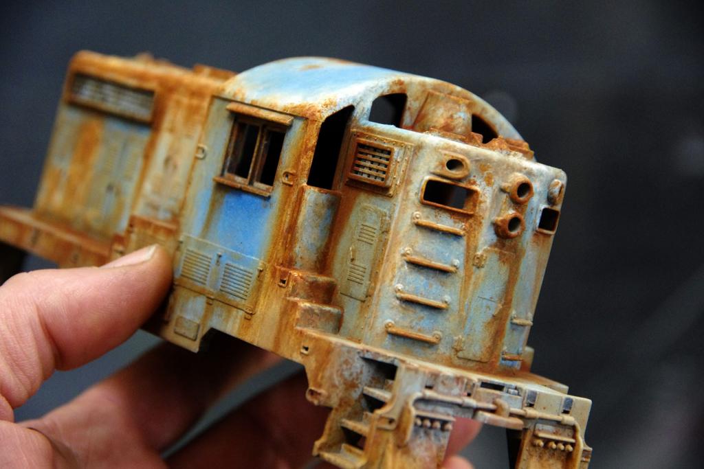

Le mélange couleur se limite maintenant à la sienne brûlée et l'ombre brûlée, en oscillant pour ne pas avoir partout la même couleur:
A traiter tout ça...
Et on creuse...
Fini le mélange, ombre brûlée pure, de plus en plus épaisse:
Hé ho!!! Arrête toi !! Tu vas jusqu'où comme ça?!
Ouais bon bah, chais pô moi, on y va quoi!..On verra bien...
   Que nenni!
Eh oui, voilà le problème: où s'arrêter?.. On risque fort de passer de l'autre côté. Et d'un pseudo réalisme, tomber dans le surfait, surjoué, moins crédible..
Donc il a raison, je m'arrête là. Heureusement qu'ils sont là, ceux de derrière pour me dire comment qu'y faut que j'fais.

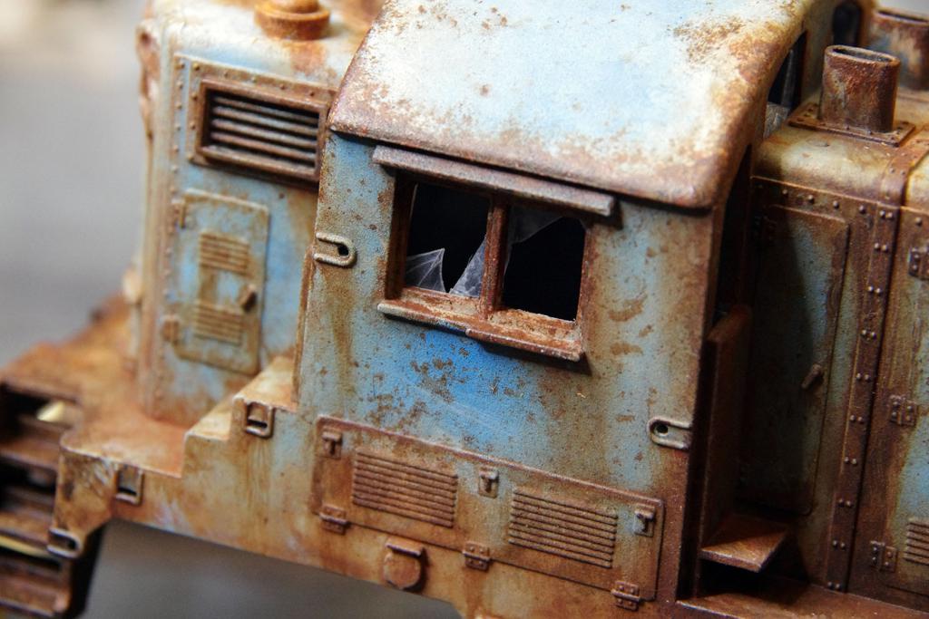

 Bah c'est pas mal tout ça mais il manque kekchose.
Comme disait un vieux dans l'temps: "vaut mieux les avoir cassées que de ne pas les avoir du tout!" Je ne me souviens pas de quoi il parlait...

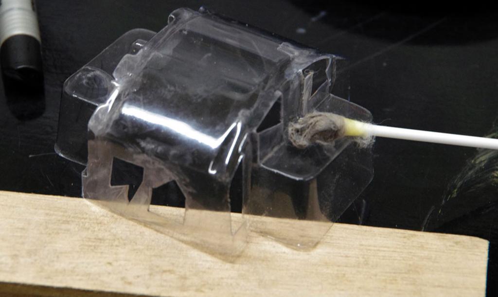

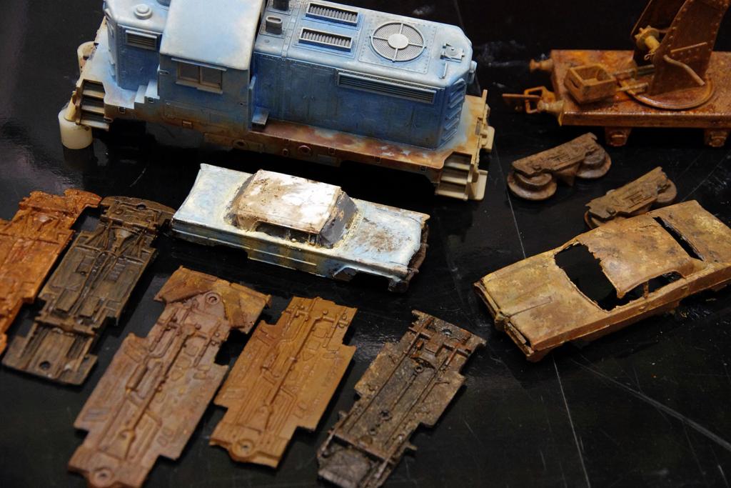

On change radicalement d'outillage!.. Scalpel et coton tige cradé à bloc avec du gris acrylique, détrempé dans l'acétone pour l'incruster dans le plastique, et.. troisième surprise, c'est du méthacrylate, tintin pour l'effet que je voulais   Faut rayer.
Oui, ben ça restera comme ça, j'en ai marre  !! Ah ces ricains! Toujours à empêcher les gentils français de faire ce qu'ils veulent!..
On s'offre une petite dérive? Rhooo allez, quoi !!

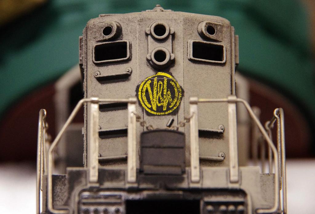

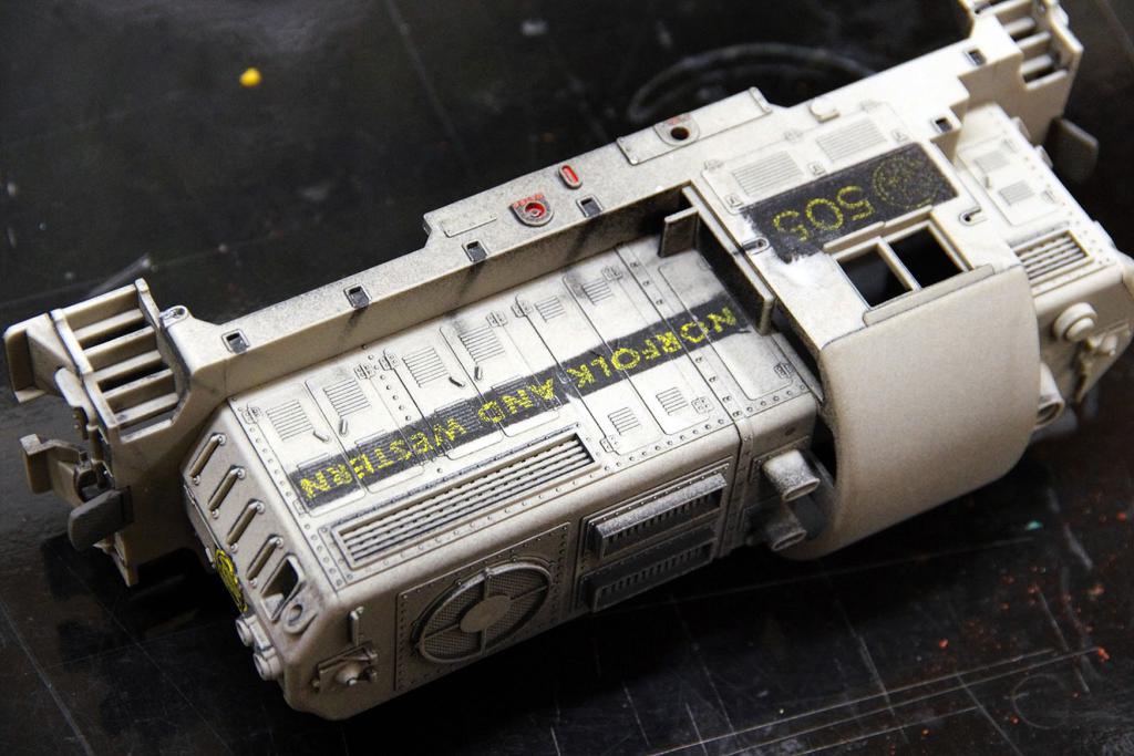

Haa, content moi, parce que je dois vous présenter quelqu'un..

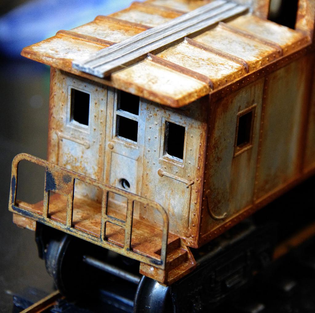

Alors j'ai acheté ça un jour, la couleur est à    mais j'aime bien sa forme:
Vite fait pendant que j'y étais, même principe: un gris un peu froid pour la tôle vieille, et zones claires pour les dessous de la rouille, et creuser, creuser jusqu'à l'ombre brûlée pure de plus en plus rare et épaisse. Seule différence avec la loco, un posé d'éponge (voilà l'empreinte de "l'oreille d'éléphant") sur les parties plates, trop rares sur la loco.
C'est le Caboose de Norman Brockwell, il vit dedans. Appuyé contre, une tôle ondulée qui sert d'abri à son chien lunatique... Norm est le frère de Joe qui tient la station service à la sortie du double gauche, drôles de personnages les frères Brockwell, enfin "drôles", façon de parler !..
J'vous raconterai.

Daryl a écrit:

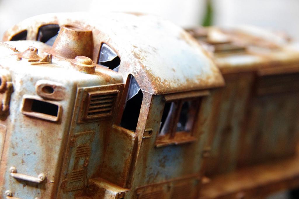

   La "Sainte Rouille" ... Y a que çà d'vrai !... Mr. Green       Vi! j'avoue... J'adore la rouille, c'est beau.. Et le coucher du soleil dans la zone industrielle de la Fensch désafectée, comme c'est romantique!..

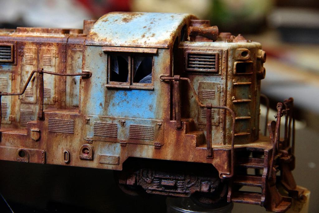

Sur les dernières images du Caboose, on peut voir la différence entre la vraie rouille et la fausse. La vraie restera comme ça à moins que je l'accentue et que je la cire beaucoup plus tard, avec de la cire chaude: 75% de cire d'abeille blanche, 20 % de Carnauba, le reste en térébenthine, bain marie, appliquer au pinceau sur la surface chauffée également: tout est bloqué! Votre objet en ferraille, vous pouvez l'enterrer, il ne bougera plus.
J'ai eu beau le baigner dans l'acide, l'asperger avec l'eau oxygénée pendant une semaine cinq ou six fois par jour, je garde une rouille claire...
Des fois, ça dépend de l'acier..

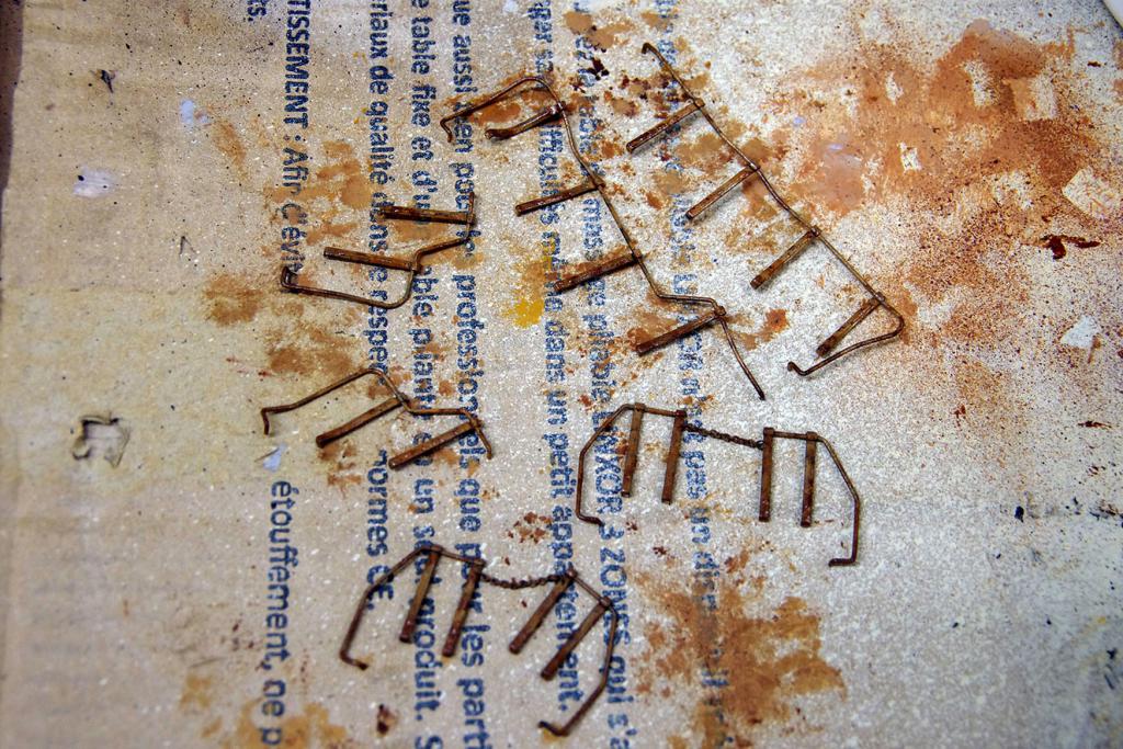

Mais au fait, et les barrières de la loco?!

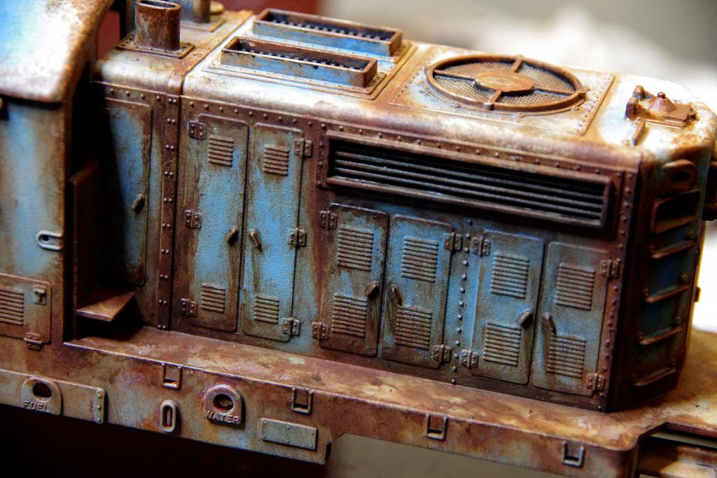

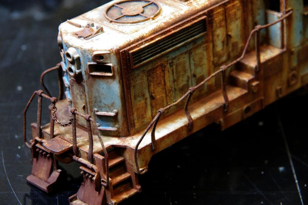

Ben oui, il faut passer à l'huile. J'ai tenté sans grande conviction avec la flotte, résultat sans surprise:

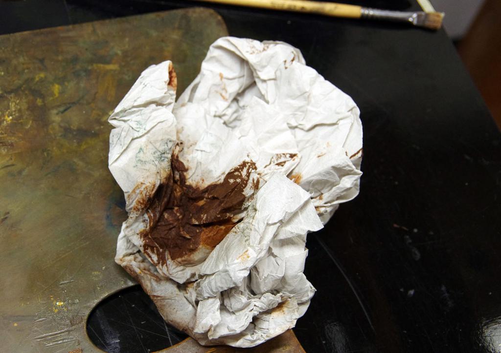

Le glacis à l'huile: une huile, deux essence, trois à cinq % de siccatif, c'est le glacis 1,2,3. Wuaaah!
ATTENTION !!!
Je tiens à prévenir que le mélange chimique entre l'huile de lin, qui est siccative, l'essence de térébenthine qui l'est également et qui accélère la précédente, et le dosage inapproprié* du siccatif provoque dans les chiffons d'essuyage, s'ils sont stockés en boule, l' AUTO-COMBUSTION.
Vous avez largement le temps après utilisation d'étaler votre chiffon bien à plat par terre, le pendre sur un escabeau ou le tremper dans l'eau. S'il reste dans votre poche de blouse: FIRE!
*Même bien dosé, ce n'est qu'une question de temps... ça c'est fait.
Warning!! Nicht gut arbeit!!
Rhaaa lovely, miam miam:

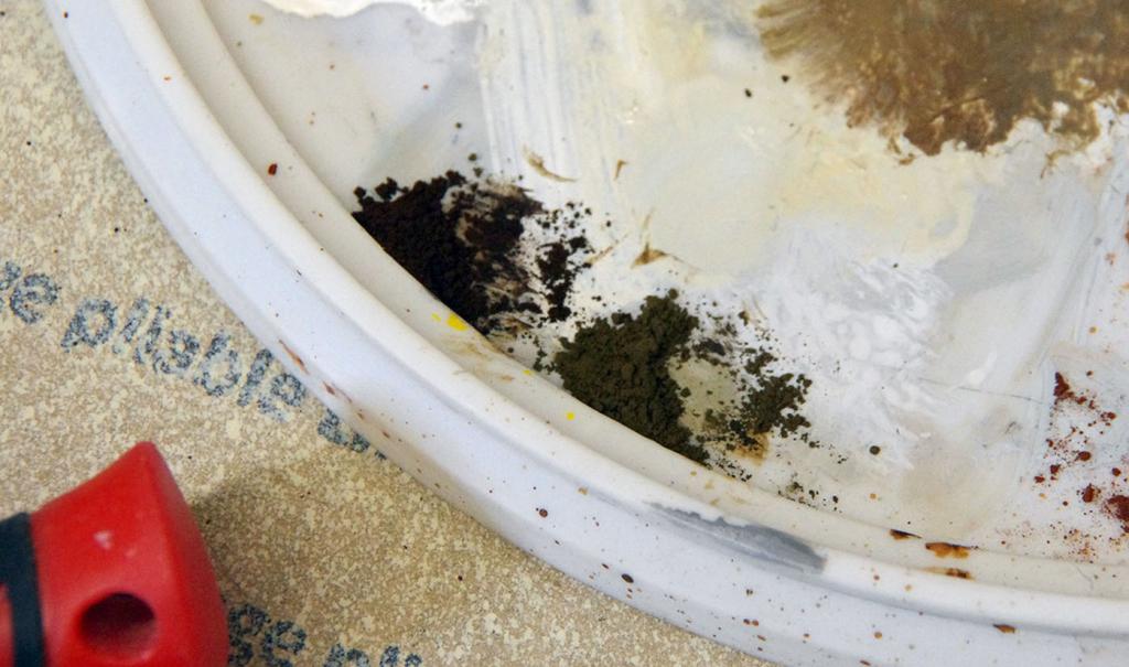

Donc, les barrières.. Sur la palette, Sienne brûlée et naturelle, pour l'accroche, couleurs en tube uniquement. Faudra faire un autre passage avec les poudres quoiqu'il en soit, parce que ça va briller. Je les ai tordues avant, p ain d'inox, c'est raide!!!
Le reglaçage se fait aux poudres le lendemain (eh oui, l'inconvénient de l'huile), j'ajoute un petit tas d'ocre jaune pour quelques réhauts, ça augmentera la matité.
Finie, pas en situation mais je n'y touche plus!
Boah, elle a changé de gueule la mémère, perdu un peu de sa superbe! Hein!? Fait moins la fière maintenant, Mmmm?
Ah mais!.. Et la prochaine fois, je ferai pire!!

Ouai....Mais gâfe !....Une Jouef çà rouille pas,     impossible... .....Et la raison en est simple....Une Jouef est immortelle !   Mr. Green
Messages: 4 105
 MessagePosté le: Ven 30 Mar 2018 - 18:18    Sujet du message: Et hop, un coup dans l'décor! Back to top
Un peu plus tôt, j'avais répondu que j'en bavais déjà, mais  ......... mon message a disparu !!
La, c'est sur  je bave plus  !! Je suis sur le cul !!!  MA GNI FI QUE !!!
