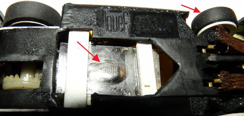

Il a fallu que j'aille les chercher à la poste et j'ai déjà ouvert la Carabo de Triton !
A l'inspection on peut observer des "choses bizarres" (flèches rouges) mais les résultats sont plutôt intéressants [0,09 A et 620 tr/mn]
En poursuivant le test au banc, l'ampérage augmente et la rotation diminue mais reste acceptable [0,12 A et 480 tr/mn].
En situation dans le châssis, on s'aperçoit que l'intérieur de la jante ARD frotte sur le châssis.
Je dois décaler l'axe d'un bon mm pour éliminer le phénomène mais comme la couronne est collée, je ne sais pas si l'axe restera en place.
A voir sur la piste.
S'il le faut (même si je n'aime pas tellement le faire) je remettrai une pointe de cyanolite.
Le puits de vis arrière est bien fendu et va avoir droit à un peu d'ABS fondu.
Voilà pour ce soir.

 Jean Marc, merci du diagnostique du moteur
c'est dommage je ne retrouve pas les photos de la bobine faite au microscope
juste celle après le nettoyage
j'avais renforcer le puits de vis avant sont départ avec de la gaine rétractable
Posts: 8,639
 PostPosted: Tue 20 Mar 2018 - 21:28    Post subject: Etape 3 : Le Parisis Back to top
La gaine rétractable est toujours là ... mais s'est dé-rétractée !
Je verrai à l'usage s'il faut ouvrir le moteur.
La deuxième Carabo à ausculter est celle de Capri22.
En effet, à la torsion, le contact ne se fait plus.
Ce sont les lamelles qui ne pressent pas assez les porte-tresses.
Après les avoir recourbées, le problème est réglé.

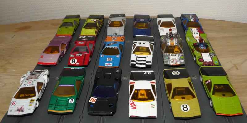

Les temps de ces premiers essais
