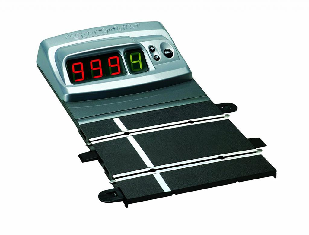

L'analogique est compatible avec ceci ?
Inscrit le: 28 Jan 2012
Messages: 1 083
 MessagePosté le: Lun 25 Déc 2017 - 10:45    Sujet du message: Scalextric analogique et digital Back to top
Uaru a écrit:
RE, toujours en questionnement
Sur cette photo c'est le ... compte-tours Mr. Green qui venait en complément de la Powerbase digitale 4 autos
Et ... NON pas compatible avec l'analogique.
Seule la Powerbase 6 voitures (PB6) est capable de faire tourner des autos analogiques (2 autos max) c'est celle réf C7042 que je t'ai mis en photo dans mon premier message
