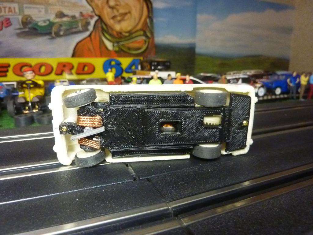

 J'ai deux questions sur ton châssis :
- Pourrais-tu mettre le guide devant l'axe avant ?
- A quelle profondeur se situe le moteur par rapport au châssis ? Sur tes photos on le voit effleurer au dessus mais quid au dessous ?

- Pourrais-tu mettre le guide devant l'axe avant ?   :   actuellement c'est la configuration Jouef  roues fixes ( copie de l'implantation R5 et de pratiquement toutes les autres)  , on  peut le passer devant  mais ce châssis se voulant universel celà risque d'exclure les voitures à faible porte à faux avant  ( quoique  en implantant le puits de vis derriere,  l'axe prend sa place et c'est peut être quif quif ) .  Penses  tu que celà soit important  ? toutes les Jouef sont comme ça (guide derriere l'axe)  ,
- A quelle profondeur se situe le moteur par rapport au châssis ? Sur tes photos on le voit effleurer au dessus mais quid au dessous ?   le moteur est à plat à environ  1 mm du fond du châssis
- Pour les tresses et guide tu pourrais peut-être envisager un guide au 1/32 clipsable qui sont de loin les systèmes les plus simples et performants que je connaisse : c'est au programme , dés que j'ai  le temps  je fais le dessin .

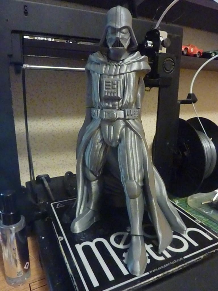

Rien  à voir avec le slot  mais le Yoda m'a donné des envies   :
La plus grosse piéce que j'ai produite , 30 cm de haut  en 3 morceaux  + les bras à venir , des pieds jusqu'au  dessus de  la ceinture un seul morceau  plus de 20h d'impression .

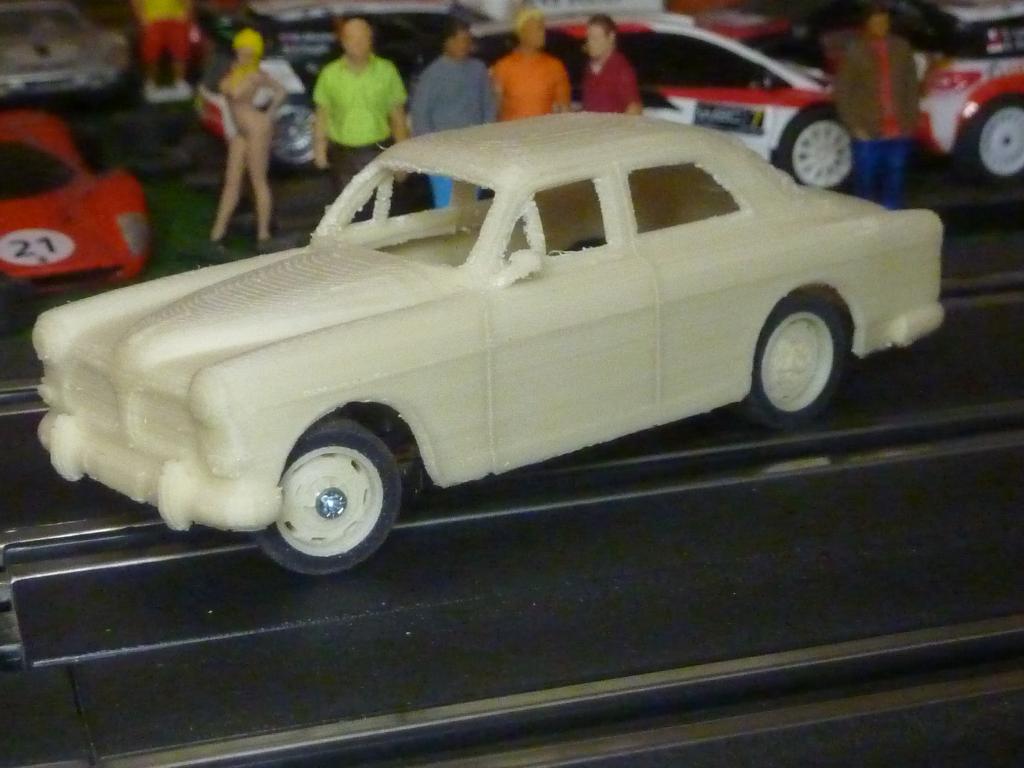

Je n'ai cependant pas oublié le slot ,  une Volvo Amazone ( la 2eme ) moteur Jouef avec super aimant   , pour faire la paire et la course avec la première, son propriétaire assurera les finitions :

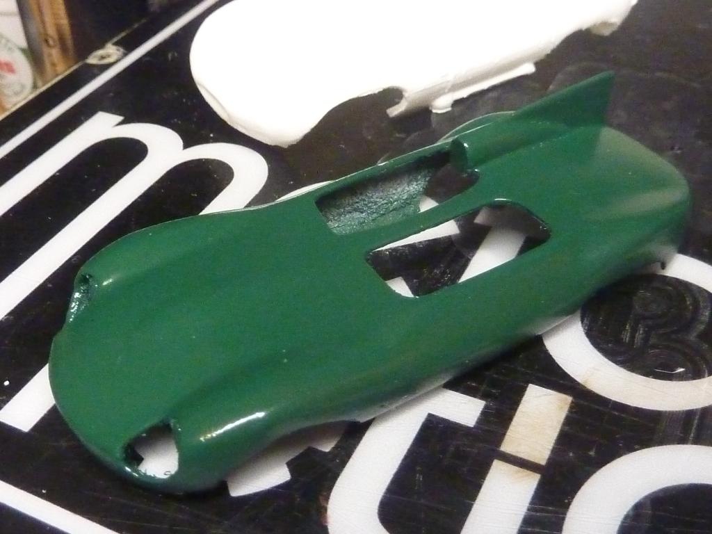

La jaguar D  issue d'un fichier rendu imprimable et précédement montrée  apprêt , ponçage  ( ce n'est pas insurmontable , les surfaces sont trés petites)  et mise en peinture pour le plaisir : résultat la surface est miroir  au bémol du défaut de peinture  récurent en ce moment, une légére   peau d'orange  ( je peint peut être de trop loin et les gouttelettes semblent sécher dés leur arrivée) , mais reste encore du travail pour reprendre les ouvertures des  postes de pilotage  et passager et peut être si je m'en sent le courage refaire les principales  gravures , louvres sur le capot  et les phares  :
