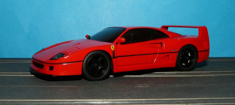

Ferrari F40 :

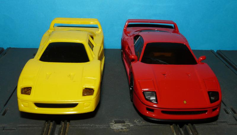

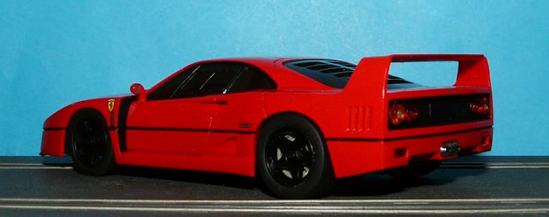

J'avais gardé quelques Artin dans l'espoir d'en faire quelque chose mais elles sont vraiment trop petites par rapport aux Jouef.
La Dnano, au contraire, est tout à fait aux dimensions de la GTO par exemple (1/41,5).
Quand au niveau de la finition, on sait tous que les Kyosho sont superbes.
Comme en plus, elles sont fournies avec un châssis (et ses fixations !) et des roues, il ne reste plus qu'à incorporer un moteur, un puits de guide et des porte-tresses.
L'axe des roues fournies avec ces carrosseries Dnano est de 1,5 mm de diamètre seulement. Pourquoi ???
Pour l'axe avant, ça ne pose pas de problème puisque les supports sont adaptés.
Pour les roues arrières, il suffit de supprimer le talon d'une jante GT et elle rentre parfaitement à l'intérieur de la jante Kyosho.
A partir d'une F40 Dnano, j'ai enfin ma F40 Jouef !
(Il est bien possible que la Modéna suive le même chemin !)

j'ai bien l'intention de m'en faire une aussi (j'y arrive !)

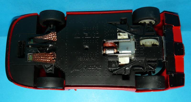

qqs petites questions à @JMG : pas eu de mal à défaire sans les casser les jantes AR ? ça résiste bien !!
conserves-tu les pneus AR de la Dnano ??
à quel poids arrives-tu ??? du lest ???
Inscrit le: 25 Nov 2012
Messages: 944
 MessagePosté le: Mer 8 Nov 2017 - 12:38    Sujet du message: Ferrari F40 Back to top
 Jean Marc
Messages: 7 283
 MessagePosté le: Mer 8 Nov 2017 - 12:58    Sujet du message: Ferrari F40 Back to top
Pour le poids, elle fait 36 gr avec un moteur à bobinage standard.
La GTO, par comparaison, est à 37 gr avec un moteur à petit bobinage.
ll n'y a pas besoin de lest sur une Jouef. Plus elle est légère, plus elle est performante.
Pour adapter les jantes arrières Kyosho à l'axe Jouef, il n'y a rien de bien compliqué.
Il faut, en premier, supprimer le tube dans lequel rentre l'axe de 1,5 mm dans la jante de la Dnano jusqu'à la flasque décorative.
Ensuite, il faut supprimer le talon d'une jante GT Jouef et le bout qui dépasse du côté des rayons (diam 10mm).
(J'ai fait ça à la main avec un cutter et une mini perceuse.)
Enfin, il suffit de rentrer la jante Jouef dans la jante Kyosho (en force avec un marteau).
Elle est de la bonne profondeur et je n'ai même pas eu besoin de colle.
Pour les pneus utilisés, j'en suis encore aux pneus Kyosho.
Tout le monde sait qu'ils sont durs comme la pierre mais les 4028 devraient améliorer la situation (ou peut-être des JMG).
Dès que j'aurai le temps de faire des essais, je vous tiendrai au courant.

J'ai bien observé tes photos de transformation et j'ai l'impression que c'est presque facile (mais je me trompe certainement  )  Comment fais-tu pour bien centrer le moteur?

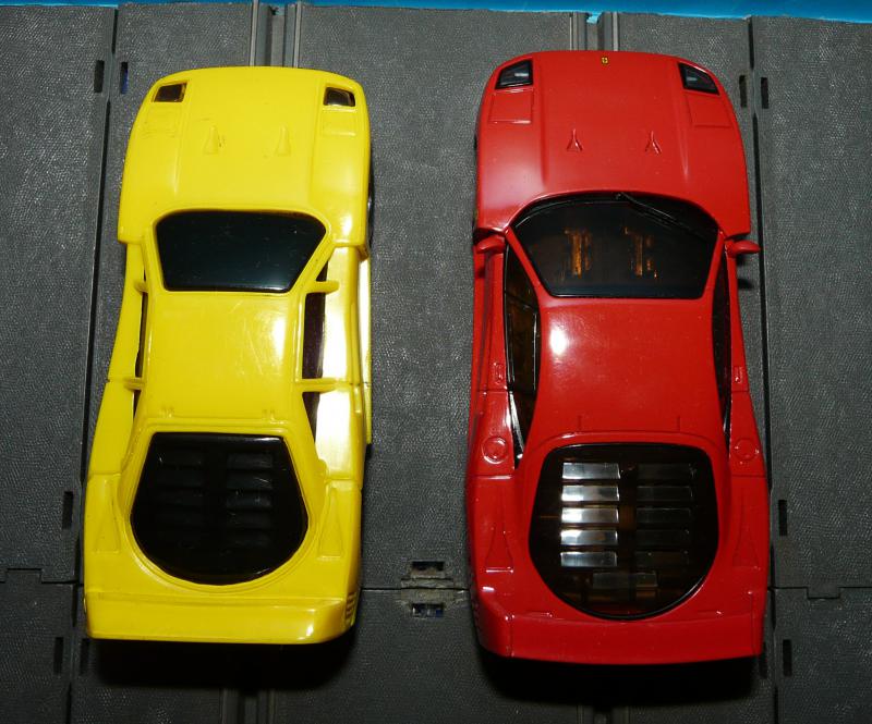

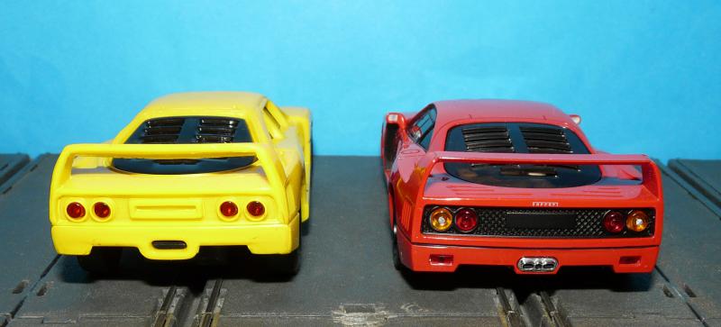

Oui, la comparaison Artin / Kyosho est terrible !
Quelques F40 !
De bonnes bases de déco ...

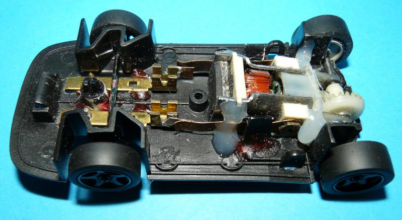

 ... et des jantes Jouef pour une Modéna !
Messages: 7 435
 MessagePosté le: Ven 10 Nov 2017 - 00:57    Sujet du message: Ferrari F40 Back to top
Il ne vaudrait pas mieux monter les jantes Jouef à l'envers pour ne pas voir les rayons?...et peindre des étriers de freins en trompe l'oeil
Messages: 7 283
 MessagePosté le: Ven 10 Nov 2017 - 06:46    Sujet du message: Ferrari F40 Back to top
Dans les jantes des Dnano, il y a des disques de frein, normalement,  ...
... mais je les ai enlevés.
C'est du gros gros plan ! En principe, les rayons ne se voient pas.
