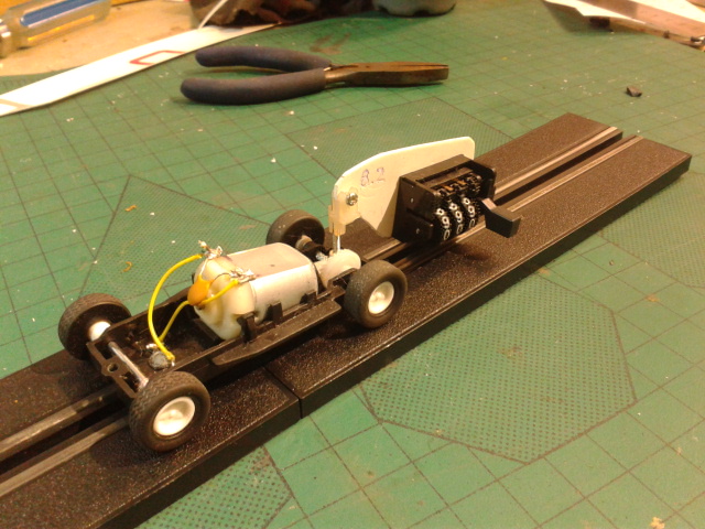

Lorsque je monte un circuit, j'essaie de mettre des longueur sur chaque voie équivalente et très rapidement, la question s'est posée !! comment mesurer correctement ma piste, histoire d'en connaitre sa longueur(ne serait-ce que pour paramétrer ultimate racer).
Apres avoir additionné mes sections droites, compté et recomptées les courbes interieurs et exterieurs, m'être planté plusieurs fois....j'ai cherché un peu sur le forum les moyens utilisés pour trouver cette distance. le plus simple et le plus efficace est a mon sens la cordelette passée dans le slot, mais...ça manque un peu de fun non ?!

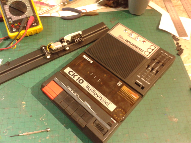

Quelques jours se passent, et au grès de mes lecons de conduite, je croise une personne qui pousse une roue devant lui pour mesurer...je ne sait quoi -en fait- j'observe la scène et l'engin en question...un bête compteur, une roue....et immédiatement, me vient à l'esprit...
ça !!! un bon vieux magneto cassette...
et notamment, le compteur que l'on s'amuse en général à remettre à zero, même si on en a pas besoin...(allez savoir !)
ni une ni deux, je démonte l'engin, je récupère le précieux element, celui-ci est muni d'une poulie, impeccable je lui passe un pneu autour.
Le système d efixation d'origine me permet de facilement fabriquer un support (une carte plastique), je bricole une "attache remorque" avec un palonnier de servo et un boulon et fixe le tout sur un chassis qui me trainait là...
ça donne :
Bel équipage non ?!
Immédiatement et sans attendre, je fait faire quelques tour de la piste a cet attelage et j'obtient des mesures assez régulières !! hallëluiiiaaa
Plus qu'a étalonner la mesure en faisant courir la roue le long d'un mettre enrouleur sur une distance relevée, et on obtient un ratio :) dans ce montage, une unité du compteur vaut 82 mm. (a priori 8,195 cm, mais on est pas à une chouille près non ?)
une calculette main droite, une poignée main gauche et ca devient un plaisir de mesurer chaque piste !!!
Bon, il faut y aller modéré quand même dans les courbes, histoire que la remorque suive !!
