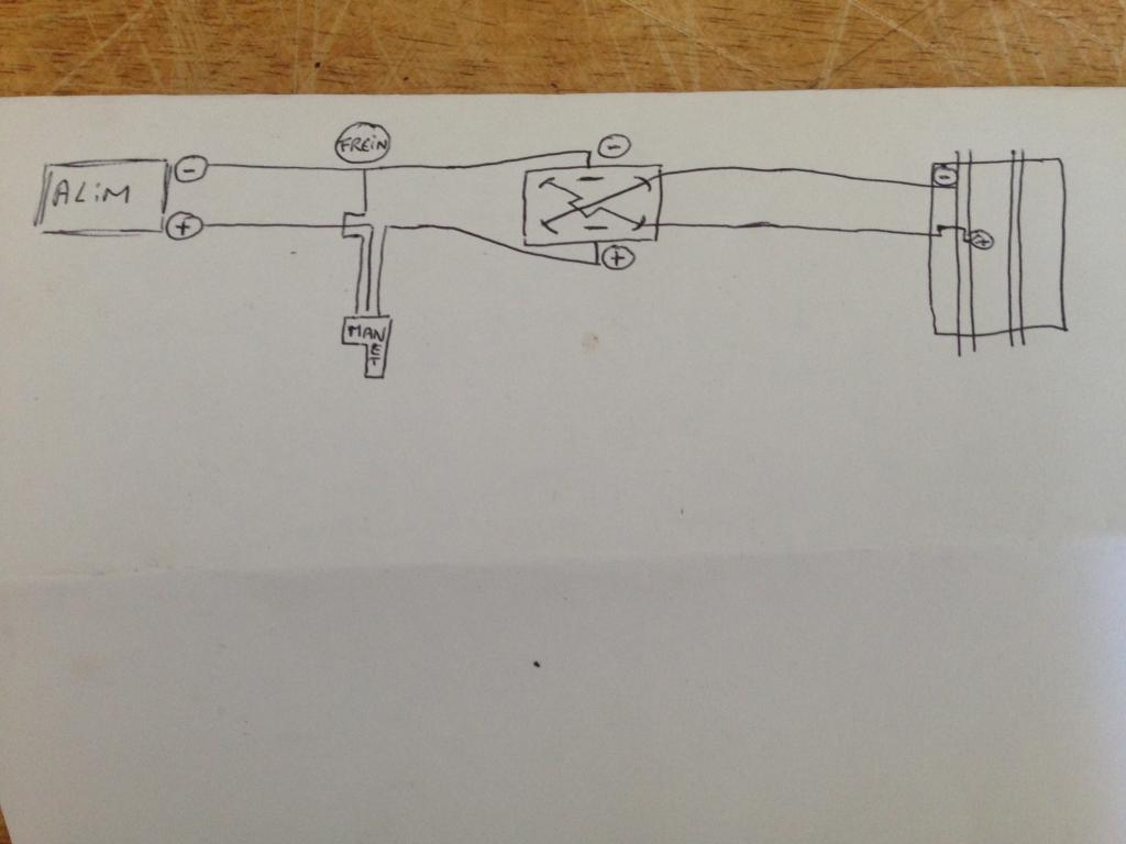

à tous,  Makk83
Je te met le schémas de l'inverseur de sens de marche, Attention, pas de commun au fils du rail d'Alim !!!
Et ci dessous le branchement d'une poignée avec frein
Attention la gâchette part à la piste
J'espère que cela t'aidera

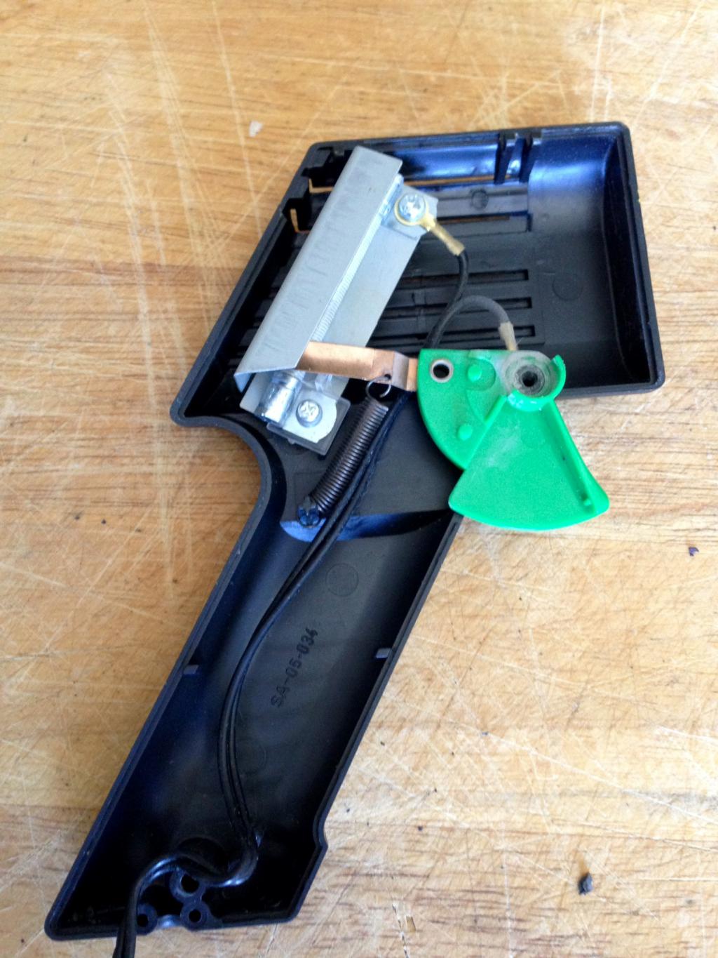

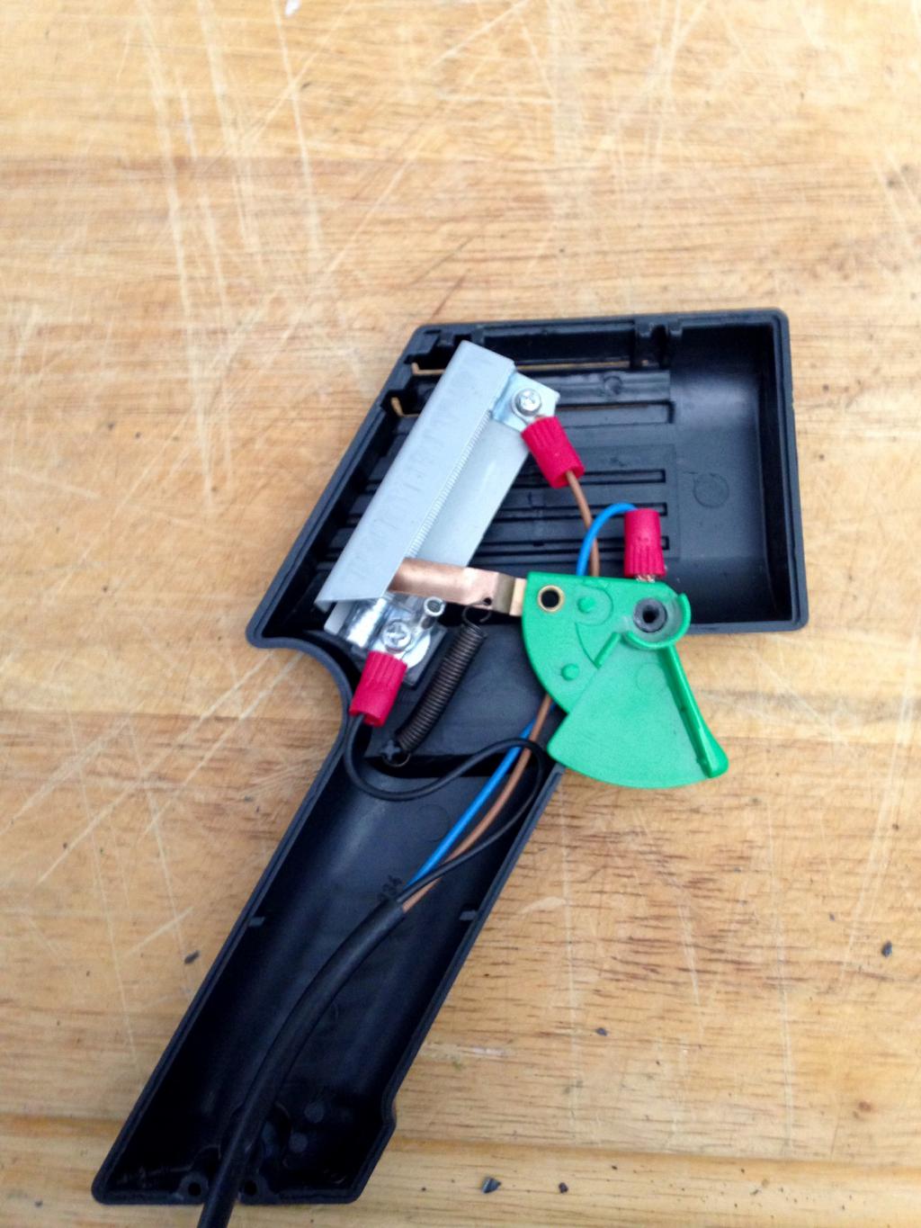

SALUT À TOUS
J ai enfin reçu mes interrupteurs inverseur mais toujours pas de flocage ,du coup on refait l l'alimentation générale du circuit!!!!
Alors je vous poste 5 photos et on a l impression que ca m'a pris un quart d'heure mais c est plutôt 3h ... Mais LOooOL
Donc mise en place d une alimentation double carrera Go ,création de frein sur là manette,branchement des interrupteurs inverseurs de polarité (changement de sens) et mise en place de tous ça...
On commence par un petit pense bête /shema electrique.... Ça aide
Câblage d origine de la manette scalextric
Changement complet du câblage et création du frein!!!
Mais petit probleme pendant les essais,j ai un pont plus/moins car malgré l isolant plastique sous le frein,le bout de pas de vis sur la vie touche une tôle....  J ai eu du bolle de pas tous griller

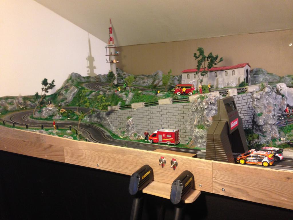

Câblage des interrupteurs,et assemblages de tous ça.... Dans le bon sens c est mieux
Mise en place de tous ça sans oublié l éclairage du tunnel.....
C est vraiment très déstabilisant en sens inverse, les appuis sur les barrières et décors sont vraiment pas conçu pour dans ce sens...on dirait un pilote complètement bourré
Je découvre aussi où il y a des virages à sorties,les tous droits et les culs trop baladeurs !!
Y a plus qu a signé quelques chronos et voir où il faut modifier
Sinon dans le bon sens les records sont:
Voies 1.        8,77secondes
Voies 2.        8,93secondes
Avec la Citroën ds3 (la mienne perso LOooOL)
Enfin sous la barre des 9 secondes pour la voie 2!!!!
