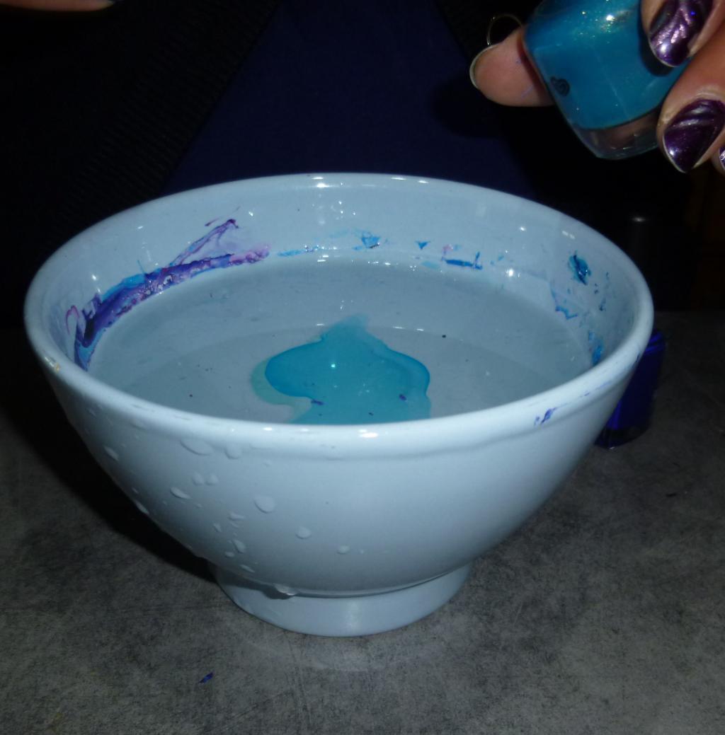

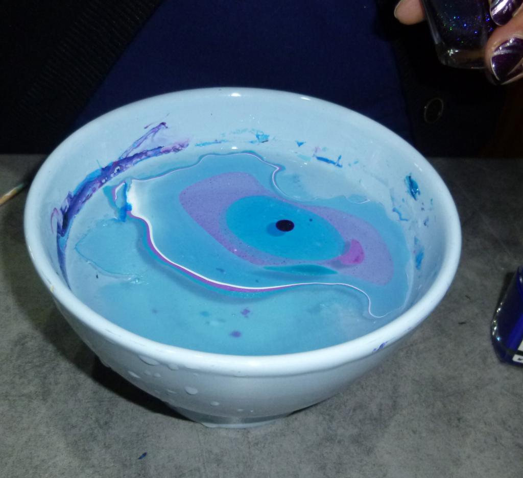

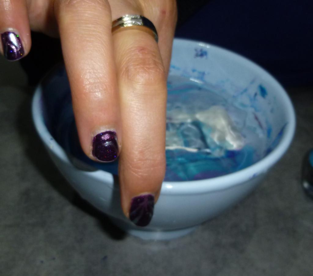

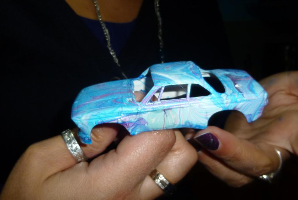

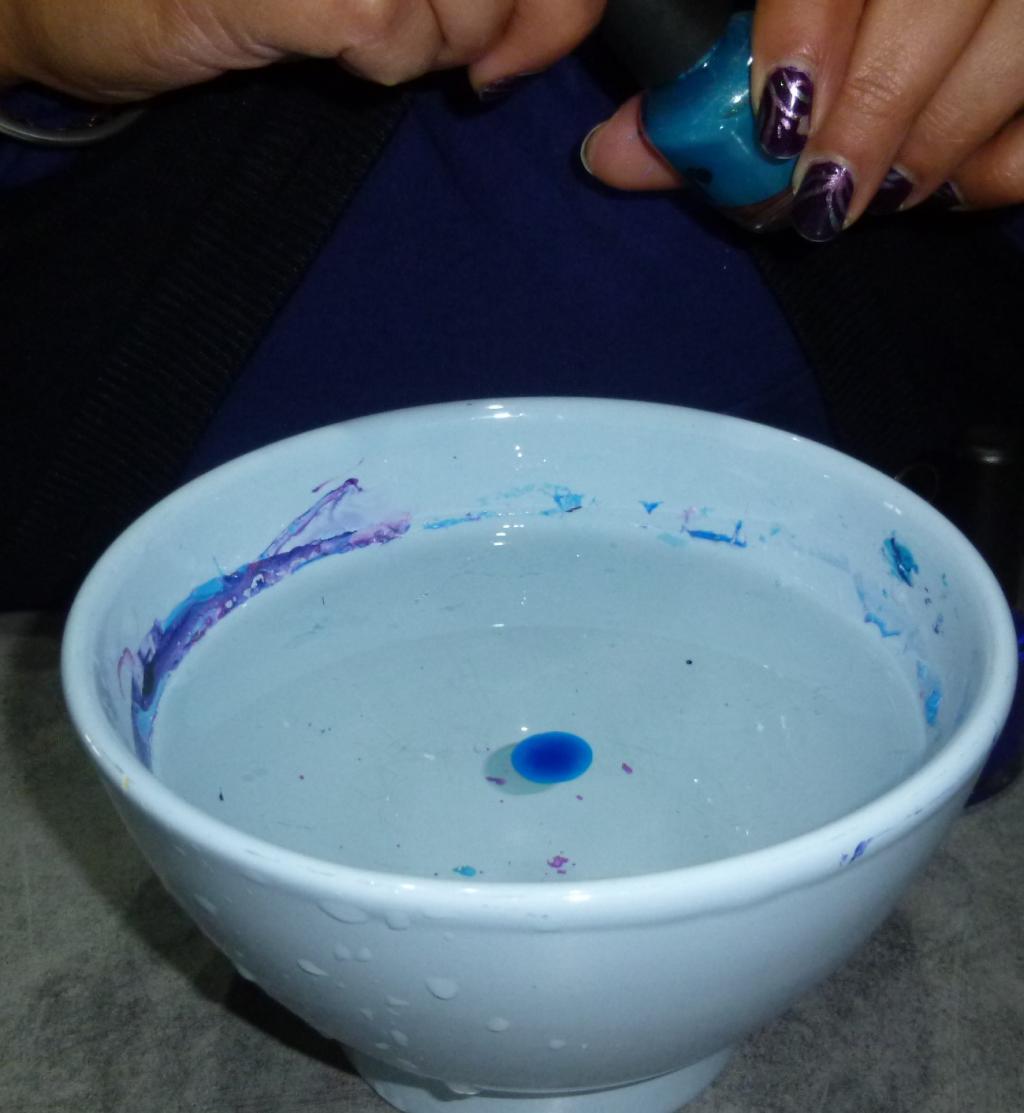

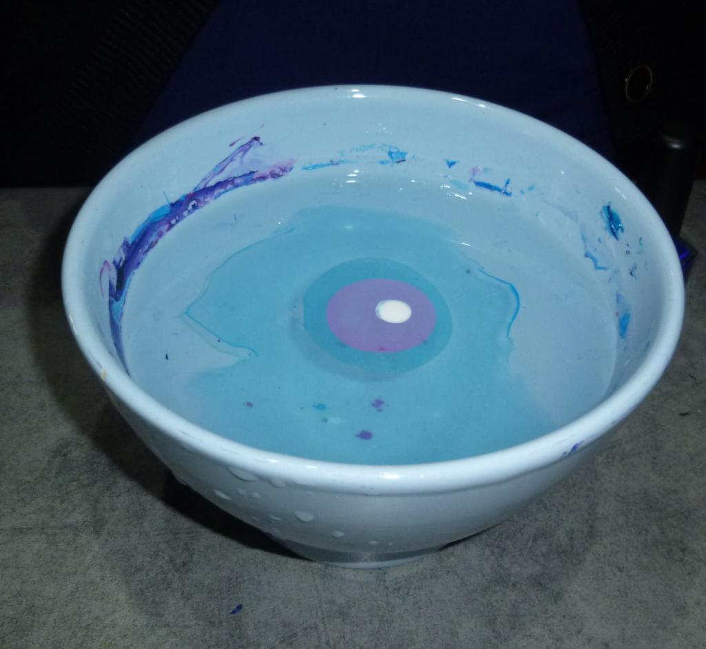

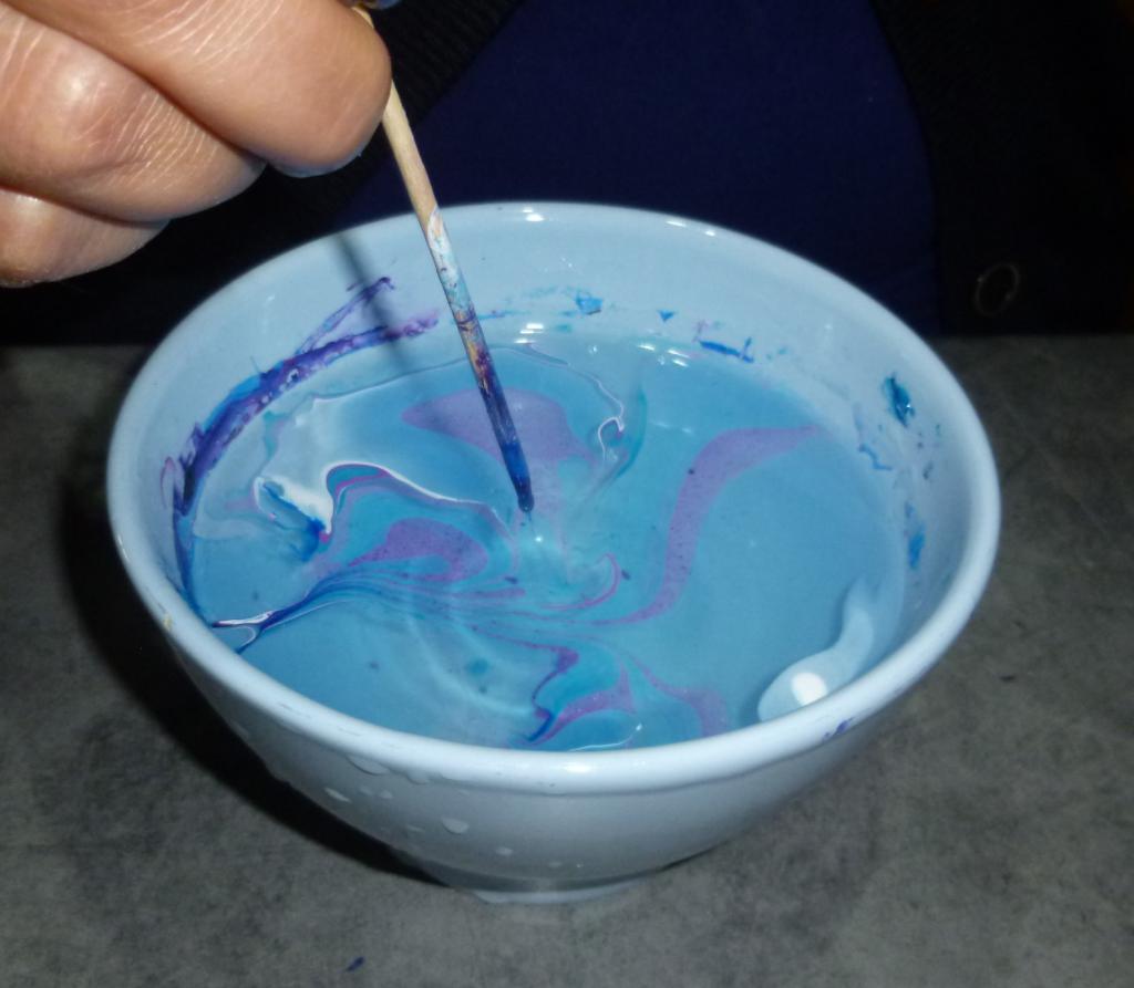

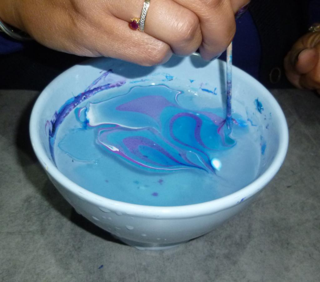

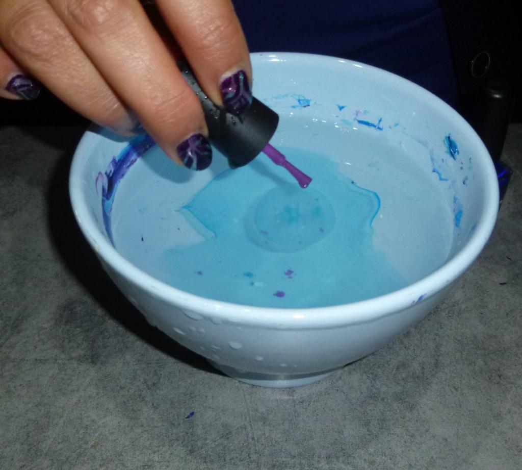

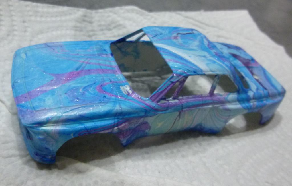

Après avoir passer une sous couche en bombe, voici des photos pour la déco de la carrosserie, je rappelle que c'est fait avec du vernis à ongle,technique du water marble.
On pose des gouttes une à une sur l'eau
on marbre
On trempe la carrosserie
Tadaaaaaaa!!
Voilà,maintenant on attends que ça sèche, restera à faire es petits points de déco supplémentaire(pinceau et décalco) et ensuite vernis.

pose tu une couche de verni pour la finition ?
j'avais peint mes figurines avec du verni a ongle et j'ai du les vernir.

@phoster: oui, je passe deux couches de vernis en bombe.
