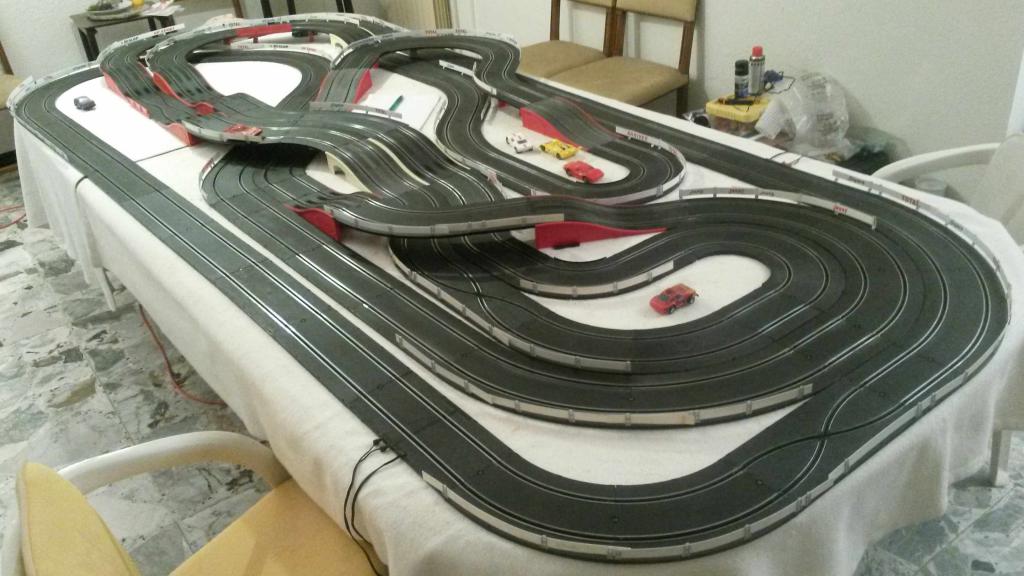

Après 40 ans sans circuit Jouef, voici le premier montage du circuit de Montfuron …
Contrainte : les dimensions maximales d’une ancienne table à manger (rester assis, quand on devient vieux ….), soit environ 1,1m sur 3,1m.
Choix : Jouef, ou alors à défaut Jouef, parce que Jouef c’est mieux ouais et puis Jouef un jour, Jouef toujours … (ce n’est pas moi qui le dit !)
Les rails ? deuxième génération parce que 3 courbures disponibles, accessibles facilement d’occase, pas trop encombrants, bon grip et …. Souvenirs souvenirs d’enfance ….
Les objectifs : circuit aussi grand que possible, varié = parties rapides et parties techniques avec la plus grande variété de courbes : 3 courbures, se resserrant, se desserrant, se prenant en dérapage, se prenant en appui barrières, etc. En 2 voies avec temps de parcours voisin.
Conçu il y a plus d’un an avec l’ordinateur des années soixante pour respecter l’esprit Jouef (papier millimétré avec carreaux 5mm, crayon HB et gomme) voici le résultat. Pour les experts, un peu moins de 19m par piste et environ 46% de courbe. Pas du tout fini car propreté rails à parfaire et connexions électriques à perfectionner. Premiers meilleurs temps au tour voisins de 13s. Impression première : pas vraiment pour les pilotes débutants ni pour les adonf un jour, à donf toujours !!
Commentaires et conseils bienvenus avant les prochains travaux …

 PostPosted: Wed 9 Mar 2016 - 11:11    Post subject: Cumulus au dessus du circuit de Montfuron Back to top
Beau tracé!
Tu comptes le bordurer?
Par contre, sur la partie droite, tu vas galérer pour le ramassage, c'est vachement emmêlé

 PostPosted: Wed 9 Mar 2016 - 11:15    Post subject: Cumulus au dessus du circuit de Montfuron Back to top
  Le tracé est intéressant mais il me semble un peu trop complexe. (en m'imaginant évoluer dessus)
J'ai l'impression que la descente et montée intermédiaire est de trop, surtout qu'en remontant on arrive sur deux courbes inversées ce qui ne doit pas être facile. (sauf si on roule tranquillement) Lorsqu'une auto monte le pont elle a tendance a sauter, effet tremplin, de ce fait atterrissage sur courbe de plus avec une courbe inversée ensuite devra se passer doucement.
Si tu laisses cette partie, le rétrécissement entre la descente et la montée peut être délicat aussi.
La courbe que la GTO grise s'apprête à négocier pourrait être simplifiée, plutôt que de déboucher sur une petite droite et une nouvelle courbe puis une autre petite droite et une courbe, tu peux essayer de supprimer la première courbe et un ou deux droits pour franchir cette zone avec une simple épingle.
As-tu prévu des bordures à la place des barrières ?

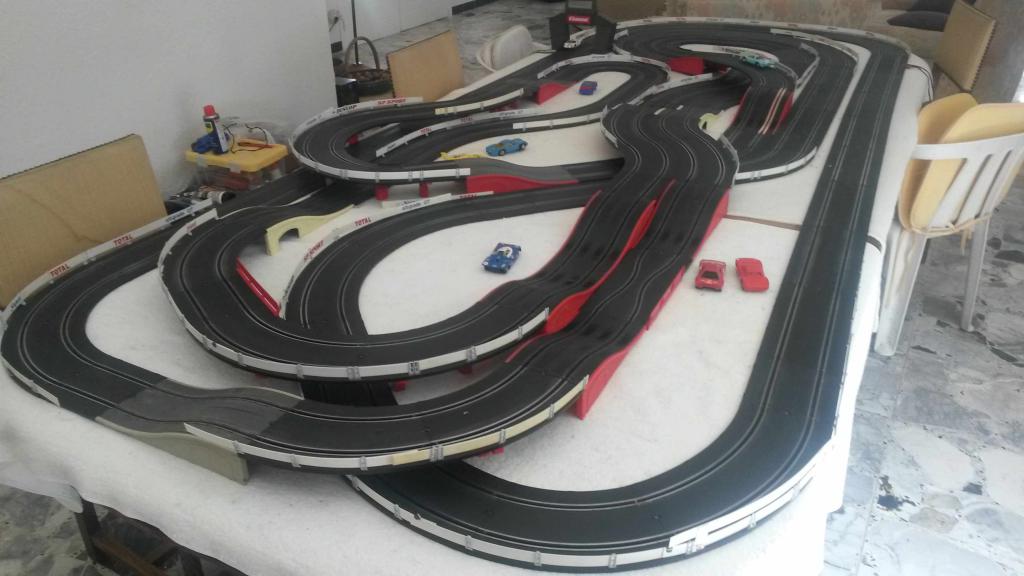

 PostPosted: Wed 9 Mar 2016 - 13:44    Post subject: Cumulus au dessus du circuit de Montfuron Back to top
Merci des obs !! j’en suis déjà à la V4 et c’est sans doute pas fini !!
@ Pied tendre : au départ, je pensais bordurer beaucoup, tout en laissant les 2 techniques de virage (appui sur barrières ou contrôle du dérapage). Au bord de la table, difficile de se passer des barrières dans tous les cas …. Par contre le double S à l’opposé du double pont rouge je pense le bordurer soit en dépron 6mm (mais jamais fait, grip identique au rail Jouef G2 ?, peinture spéciale à mettre pour éviter grosse différence d’adhérence ??) ou bien sacrifier quelques virages 325 en les découpant, à voir.
Pour le ramassage, y a effectivement un passage délicat sur la partie droite (virage de 2x325 + 2x321) sous le passage supérieur. Mais le risque de déslotage à cet endroit dépend beaucoup du sens de rotation. Initialement je pensais que le sens de rotation amenant ce virage en bout de la grande ligne droite serait préférentiel car évitant certains enchaînements délicats dans l’autre sens. En fait, après les modifs déjà faites, c’est le contraire !! donc ce virage devrait plutôt se situer avant la grande ligne droite, après passage sous portique Carrera et devenir beaucoup moins risqué … à voir.
@ astolive : un peu complexe, oui … le revers de la médaille en voulant faire aussi grand et varié que possible sur un espace limité …y faut de la concentration et sans doute pas y courir les 24h du loup bay …
Pour les 2 courbes inversées sur pont, les premiers essais montrent qu’elles passent bien dans les deux sens, étant entendu qu’il faut piloter, on ne peut y rester à fond mais ça passe assez vite sans déslotage fréquent. Pour le rétrécissement (312) je ne suis pas non plus emballé !! je voulais en mettre au moins un pour placer toute la variété des rails Jouef (enfin, sans le looping, le saut de la mort et le rail à basculement…..). Mais il y a aussi 2 croisements (313) pour apporter de l’émotion entre 2 voitures. Sinon où le mettre ailleurs sans gâcher une ligne droite ?? à supprimer d’office ??
Pour ta proposition de simplifier les virages devant la GTO, je n’ai pas compris ton idée, peut-être parce que je trouve le virage à 6 voies tellement beau …. (la Joueffite, toujours la Joueffite aïgue ..).
J’ai très peu roulé dans cette version et je vais voir si les 2 temps de référence des 2 voies sont assez voisins, sinon j’essaierai de mieux égaliser en jouant sur les aménagements de virage …

 PostPosted: Wed 9 Mar 2016 - 13:58    Post subject: Cumulus au dessus du circuit de Montfuron Back to top
Moi, je le rendrais plus roulant de cette façon.
Je n'ai vu qu'un seul croisement . J'en déduis que tu roules tout seul (comme moi).
Tu passes donc sur les 2 voies. C'est, un peu, la Targa Florio ou le Critérium des Cévennes.
Le ramassage sera un peu plus facile avec cette nouvelle partie de droite.
Relis le sujet de BRM à propos de son circuit et de ses évolutions.
C'est beaucoup plus plaisant avec des bordures faites avec des morceaux de rail.
Les voitures sont plus libres et peuvent mieux s'exprimer.
Les barrières peuvent, quand même, être mises un peu plus loin.

 PostPosted: Wed 9 Mar 2016 - 14:24    Post subject: Cumulus au dessus du circuit de Montfuron Back to top
@ JMG
de l'analyse
Si si il y a 2 croisements placés pour aider à égaliser les temps des 2 voies (cf photo). Tout seul, le croisement de droite sera enlevé.
Tes 2 propositions me trottaient déjà en tête ....  je résiste encore à l'idée de supprimer le double S pour ne pas raccourcir le circuit et continuer de faire souffrir ... mais j'ai tort sans doute et je vais modifier.
Pour les bordures, tu en mettrais aussi en bout des grandes lignes droites alors ? lignes droites que je rallongerai bien de 2 mètres d'ailleurs, histoire de voire si l'aileron de la Chaparal sert bien à quelque chose à haute vitesse .....
PS : suis admiratif aussi de ton coup de baguette magique sur ma photo .... infographiste de métier, ou 40 ans d'étude de circuit routier ?? !!

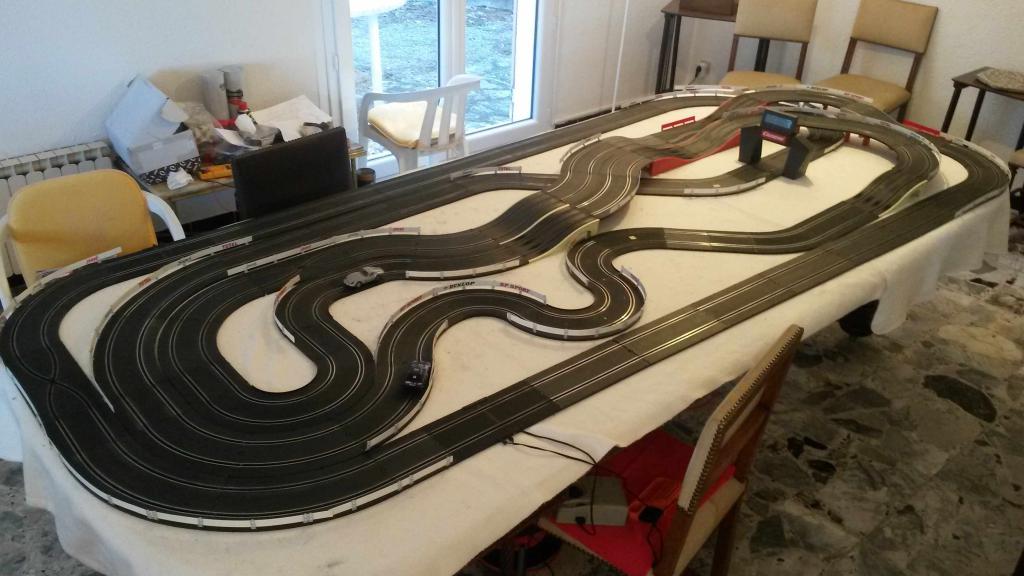

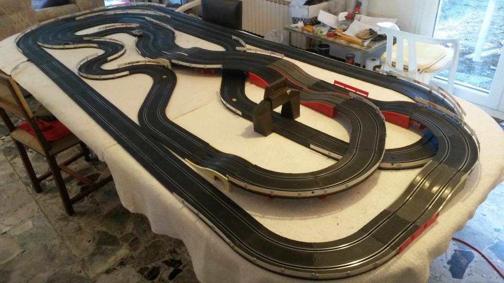

 PostPosted: Tue 26 Apr 2016 - 19:41    Post subject: Circuit de Montfuron Jouef G2 la V15 en test ! Back to top
Bon, j’ai pu de nouveau consacrer quelque temps au circuit de Montfuron en le modifiant pitit à pitit. Partant de la V4 je pensais m’arrêter à la V12 parce ça sonne bien pour un circuit routier mais finalement voici la V15 testée. Modifs faites pour rendre encore plus roulantes les parties mixtes, réduction des virages les plus serrés (320=R1), toujours un tronçon de droite au pied des montées/descentes 311 et amélioration de certains grands virages. A la demande générale (       ) ajout de deux ponts Jouef supplémentaires ……. pour utiliser de la place restante et améliorer l’esthétique..
Pour les bordures, me suis lancé à en construire à partir de rails 325 et ai aussi essayé l’art de la découpe propre du depron de 6mm. Finalement, avec le développé de 23m du circuit, chaque voie a environ 5 mètres de virages intérieurs, ce qui offre suffisamment d’opportunités de glisser en dérapage (F250, Ford GT40, barquette Matra et autres Porsche 917 ne s’en privent pas !).
Pour la complexité du circuit, Malia (6 ans quand même) m’a apporté sa réponse. Elle n’avait jamais vu un circuit routier de sa vie et au bout de 5 minutes elle enchaînait les tours sans du tout se perdre dans les méandres !!! Les passages les plus piégeux ne sont d’ailleurs pas forcément ceux auxquels on pense naturellement … Côté accès, j’ai eu la surprise de constater qu’une très à l’aise était l’Alpine A442, en version @Astolive toutefois, sans sa prise d’air supérieure. Dans les mêmes conditions, la Porsche 936 a du mal avec quelques passages à barrières.
Bon, deux se sont bien amusés, même si état des rails, connexions ilectriques et barrières restent à finaliser. Et puis la décoration, à imaginer..
Les temps au tour pour des Jouef de série sans optimisation JMG ou Proxy sont entre 16 et 17s. Il y a surement moyen de faire nettement mieux, à suivre. A l’échelle 1/43, ça fait du 223 km/h de moyenne malgré tous les virages. Mon seul regret pour l’instant est que je doublerai bien les deux grandes lignes droites (2,20m actuellement), histoire de voir ….
Enfin, me restera à me lancer dans l’optimisation des voitures et l’usage de poignées à frein !! Quel taf !
Pour ceux qui ne sont pas allés direct aux images, deux photos pour commentaires suivent, et si j’y arrive une petite vidéo pour se rendre compte du rythme. Pas de très bonne qualité parce qu’une manette et un smartphone tenus à bout de bras par une quiche ….
