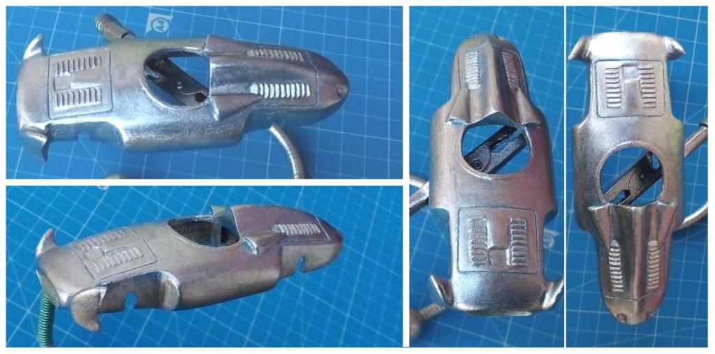

 La carrosserie est composée de 2 repro résine de T32 Minialuxe remis au 1/40 puis découpées et réassemblées dans le désordre .Curieusement je ne me rappelle plus trop pourquoi je me suis compliqué autant la vie...Gros problème pour les louvres sur les capots, à cette échelle je crois bien seul Yacco sait faire , donc colson  découpé, moulé puis inseré:-pas terrible . J'espère qu'un peu de surfacer égualisera tout ça .

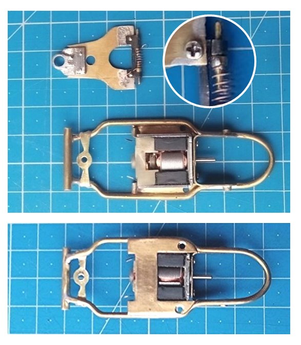

Pour le chassis d'inspiration  1/24, je suis allé sur le forum d'en face contempler les réalisations d'un certain Régis    Ce que j'en ai fait n'a évidement rien à voir !

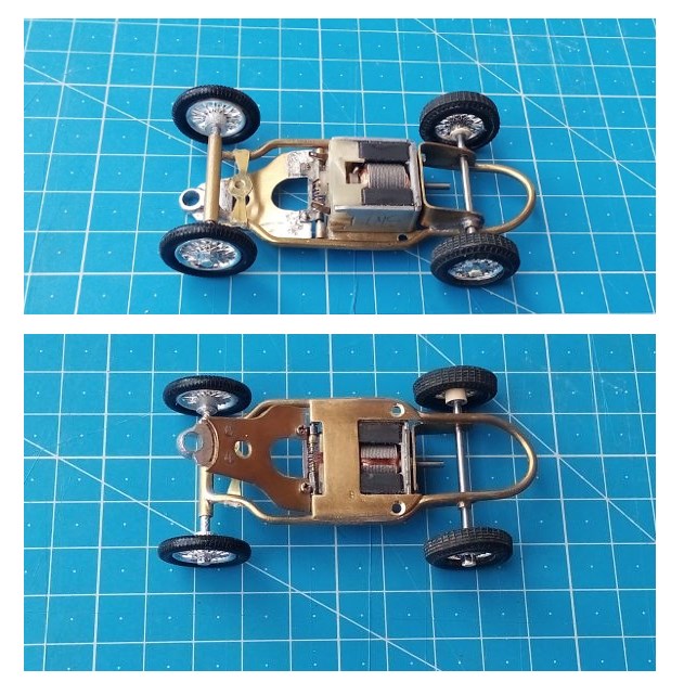

 je voulais un chassis... quelque chose d'un peu lourd...  c'est le brass pan et l'énorme drop arm qui en ont fait les frais, pour le reste fil de 2mm et tube de 3,2. Je ne suis pas content des roues actuelles peut-être que des renaissances ?

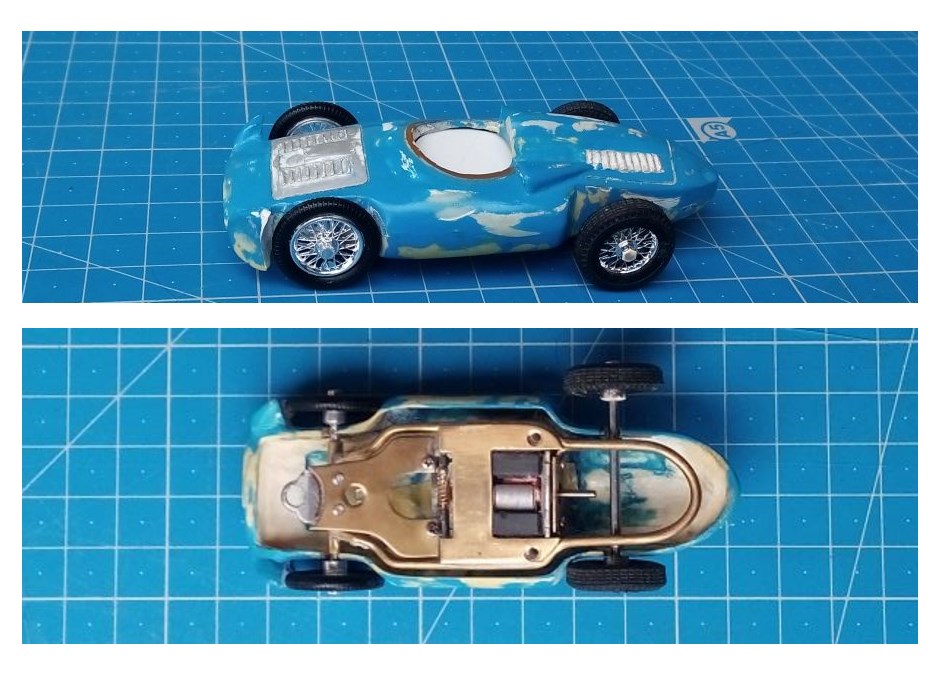

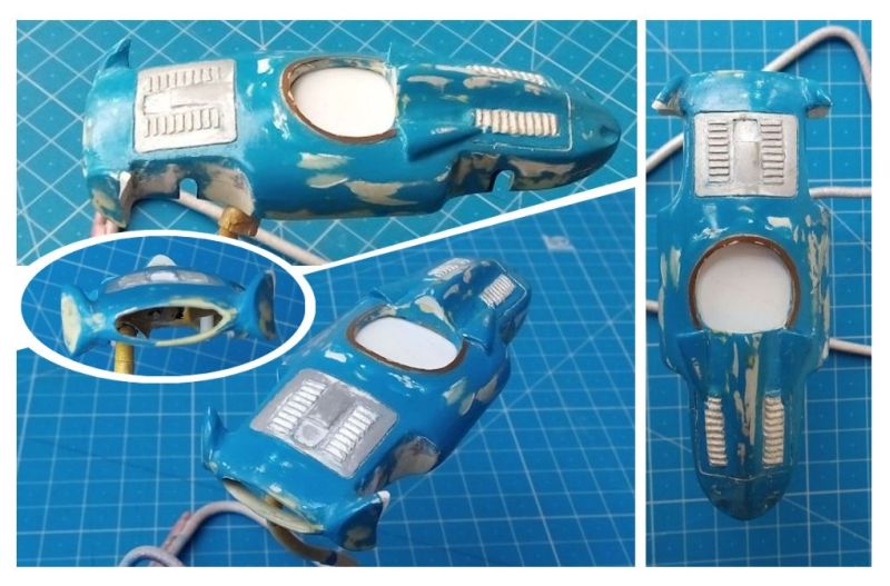

Nouvelle couche pour faire ressortir les défauts et il y en a.... Après, j'ai une peinture qui ne pardonne rien et  13 millions de pixels contre moi  Mr. Green
Encore 2 ou 3 passes et ça devrait le faire
Vala , c'est pas fini , soyez indulgent, j'arrive pas à me sortir de ce truc .

Changes d'appareil photo....Prends en un avec un objectif qui fait flou....T'auras plus de défauts !...
                     Il est top ton châssis !

belle réalisation, et le chassis laiton

Bien joli tout ça ! Les louvres sont difficiles à reproduire, en plus tu as choisi une voiture où il y en a une palanquée. Avec du profilé quart de rond Evergreen.....
      Si tu veux changer les jantes, je te déconseille celles de Renaissance car elles sont très belles mais pas adaptées au slot (voir photo comparatif de ma TR57)

Je sais qu'elle n'est pas simple mais impossible de l'ignorer, peut-être la plus belle voiture de grand prix des années 50 même si c'était la plus lente
J'avais oublié ce comparatif: excellent  Mr. Green , j'avais  les BBR en ligne de mire, moins belles mais aussi moins chères. Merci du conseil
Pour les louvres , j'avais utilisé une vieille résine d'ou micro bulles et irrégularités... quelques heures de joie à manier sinto et micro lime et ça va mieux, une finition au surfacer devrait parfaire tous ça
Je tenterais pas les quart de rond car , vois tu, j'ai compris que tu étais un mini Liliputien trop à l'aise à cette échelle Mr. Green  . Moi je suis juste Hyper ...mais trop peu ! et c'est pas facile  .
