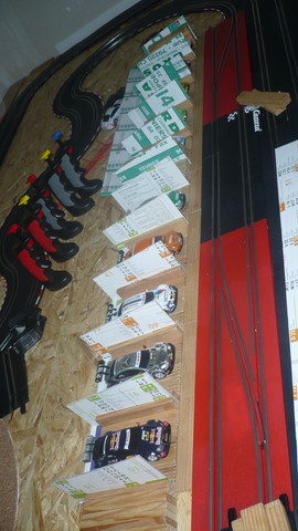

bref, j'ai mis le souc dans le garage, récupéré une table de TP de 2.00* 0.90, posé mes 2 plateaux de 2.50*0.65 dessus, et me voici parti pour un nouveau challenge...
Mon fils à grandi, 11 ans et les idées fusent... il a même réussi à me dépatouiller d'un souci de montage de circuit malgré UR 30... Bref, on remet le nez dedans.
Donc, voici ma petite contribution pour les chercheurs de solutions.
Je souhaitais depuis longtemps mettre une pseudo pit lane avec des boxes pour aligner ranger les DTM et les ferrari, 10 voitures pucées D143, avec une console d132 déportée avec des cables USB. (topic plus tard)

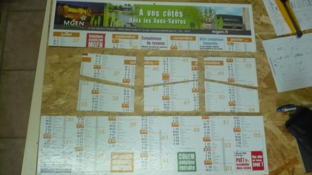

Comment faire vite et propre avec des calendriers en carton en 48h.
3 calendriers de l'année dernière 55*43
Je découpe 3 bandes : 2*14.5 et 1*14 : 1 sol, 1 toit et les murs de séparation
je découpe dans la bande de 14, 6 murs : 14*6 dans le fond et 14*8 devant pour avoir un toit penché.(souhait de mon loulou)

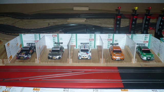

Ensuite de dispose les murs calés avec des kapla ca fait pile poil la bonne dimension
Une bande de 55*6.5 pour le fond

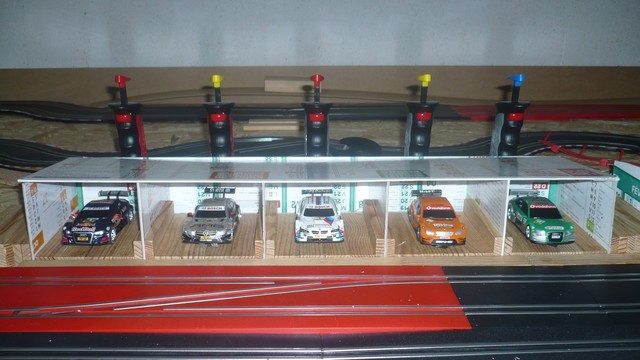

Et enfin le toit de 14.5 pour fermer.
reste plus qu'à coller, mettre la lumière, les déco sur les murs...
