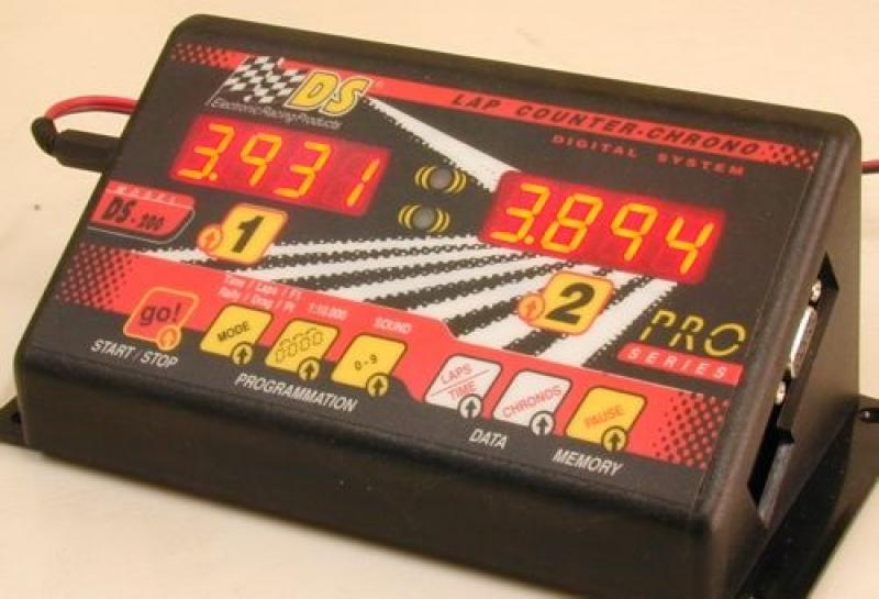

Un DS 200 c'est ça:
Environ 25cm x 15. Très léger (pas de pile) avec des caractères digitaux très lisibles même d'assez loin. C'est un gros avantage du système. Si certains sont adeptes des voitures avec phares pour courses de nuit c'est bon. Je ne vais pas aborder la partie programmation car il y a pas mal de choix, je ne les utilise pas tous et la notice est à la maison
Attention, DS 200 convient à un deux voies    Si vous avez (ou avez l'intention d') un circuit 4, 6, 8 voies il vous faudra un boîtier de base DS 300
.....auquel vous pourrez ajouter des modules selon le nombre de voies (par multiples de 2)
Dernière remarque sur ces boîtiers. C'est du solide ! Je l'ai depuis moins de 2 ans mais autour de moi d'autres l'utilisent depuis beaucoup plus longtemps. Philippe C, 10 ans sur Ninco 4 voies. Fred, X ans sur Carrera EVO 2 voies. Phillipe S, X ans sur Jouef 6 voies (JMG devrait pouvoir m'aider pour compléter les années mais il devrait y en avoir pas mal) A ma connaissance aucun n'a eu le moindre souci

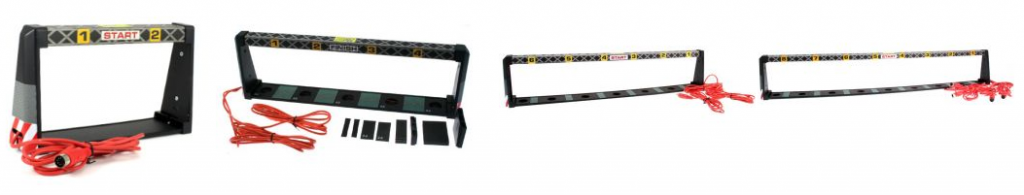

Le pont infrarouge
Il en existe de plusieurs largeurs pour 1 (rallye), 2, 4, 6 ou 8 voies
Ce n'est pas celui que j'utilise. Je laisserai donc ceux qui l'ont donner plus de détails. D'après ce que j'ai compris et vu, les cellules infrarouge sont dans le montant supérieur du pont; pointées vers le fond du slot dans lequel il faut faire un trou (si il n'existe pas déjà) pour permettre de renvoyer le faisceau et déclencher le comptage. Le système est dit "universel" car il est possible de modifier l'écartement entre chaque cellule pour s'adapter à tous les types de rails. Sur les docs c'est prévu pour Carrera EVO, NINCO et SCALEX.
Il serait intéressant de savoir si tous nos rails 1/43, 1/40 (Jouef 1&2, GO, Artin) l'acceptent Avis aux possesseurs de ponts DS; à vos double décimètres Mr. Green
Le système est très fiable. Pour l'utiliser régulièrement chez deux amis j'y vois quelques inconvénients.
- possibilité de casse du pont lors d'un ramassage intempestif. Est-ce arrivé à quelqu'un?
- détection non voulue si l'on passe la main dessous ou si une voiture passe en tonneaux (possibilité de strike avec déclenchement de toutes les cellules ) Petite histoire drôle à ce sujet. Lors de ma dernière course sur 4 voies Ninco je colle mal ma gommette de couleur sur ma voiture (gommette à la couleur de la piste pour facilité la tâche des ramasseurs) Je perds ma gommette juste avant le pont de détection. JMG est au ramassage juste après le pont de détection. Malgré ma concentration avec ma vision périphérique je vois une grosse main qui vient attraper ma gommette....en passant sous la détection
