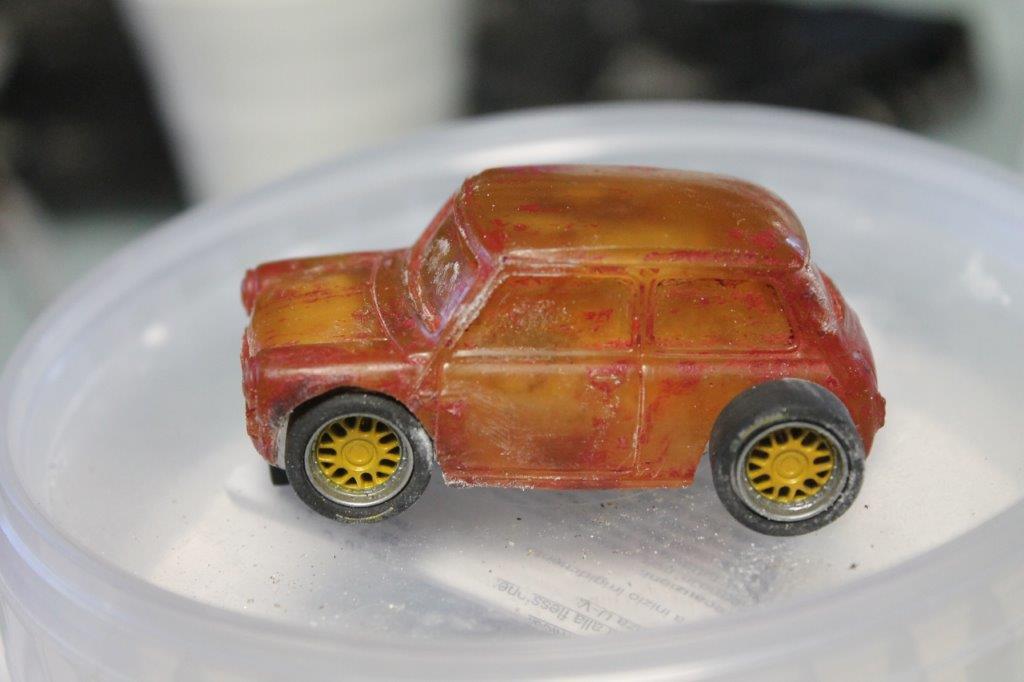

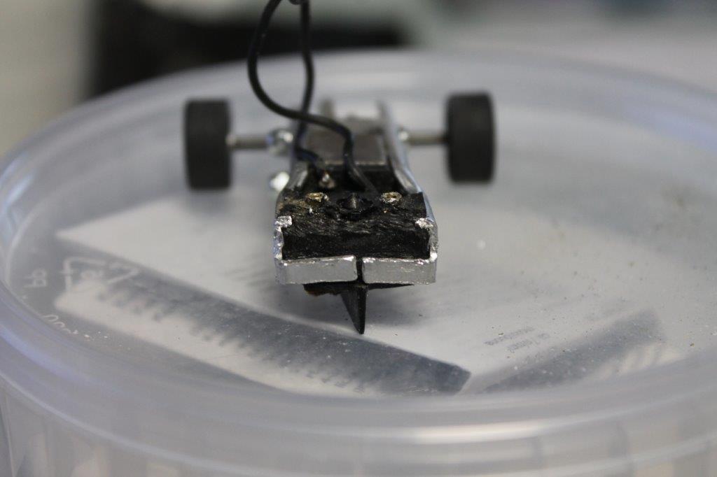

Salut , forcement étant un grand amoureux de la petite anglaise , je ne pouvais pas , c est plus fort que moi .
Le soucis c est une mini , qui dit mini bien mini petit quoi   .

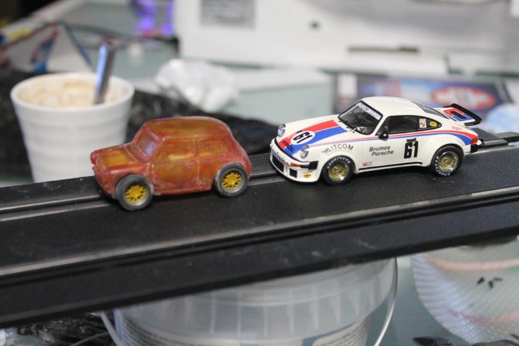

Donc je me suis retrouvé devant un choix 1/43 ou 1/32 , mais je suis tatillon sur les détails , faire tourné une austin mini aussi grosse que ma porsche 1/43 , ça m embête un peux , autant prendre une Mini BMW

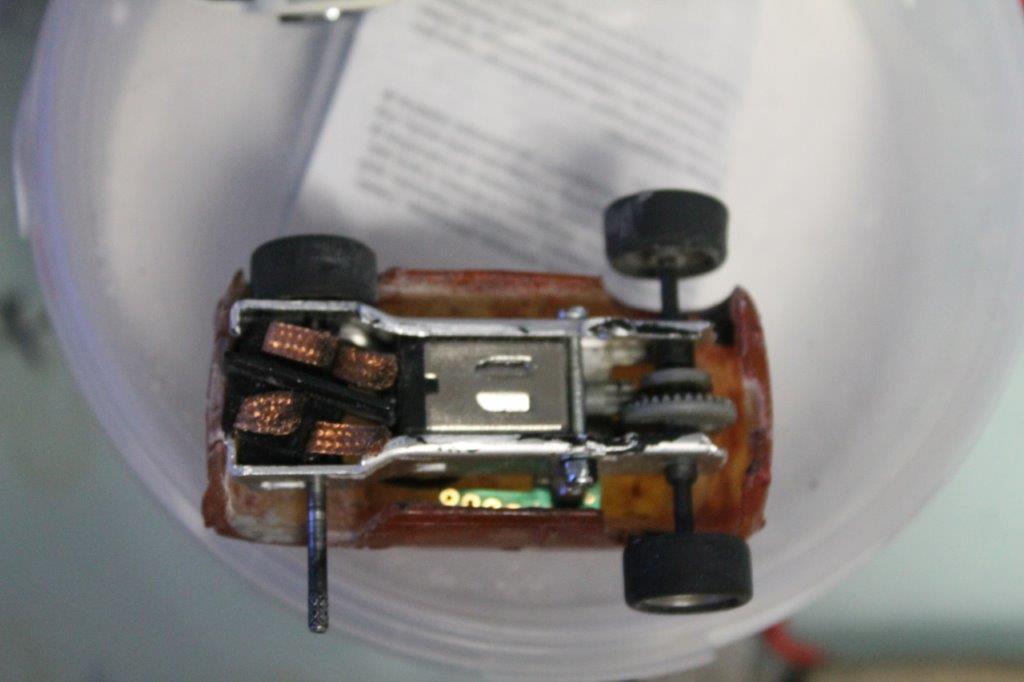

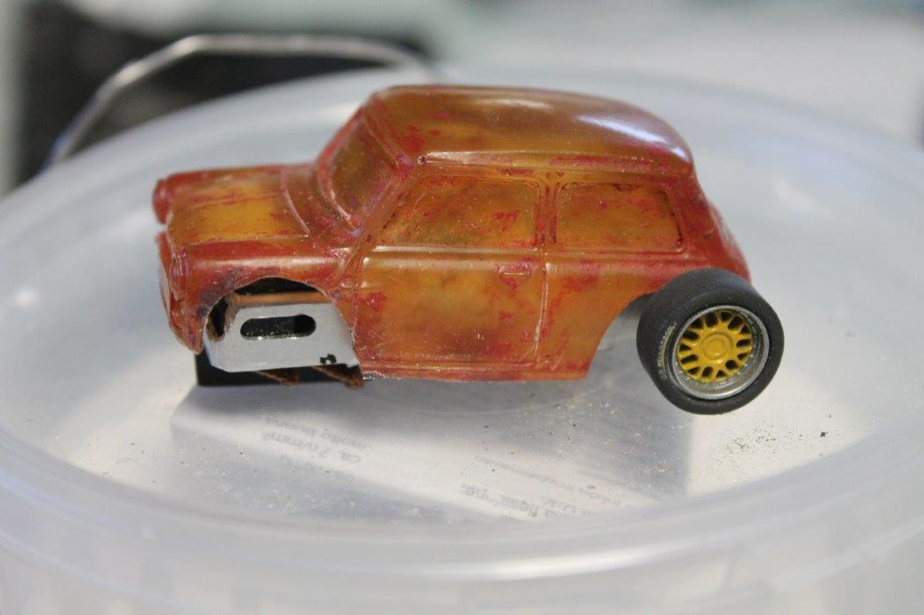

Alors je me suis lancé , ayant reçus mon châssis réglable , j ai tenté .
Le seul hic c est les roulettes , les roues  ,ci je devais passé réellement sur des petites roues , je me retrouve devant un problème , le pignon serait plus grand que mes roues .
Alors a moins que vous ayez une solution , pour l instant j ai fait avec ce que j avais .

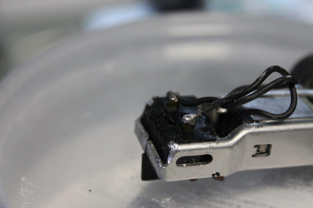

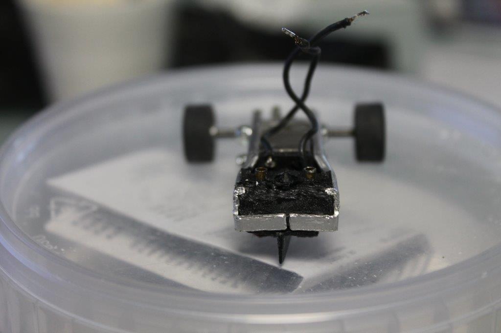

Dans un premier temps , réduire le châssis .
réduire la partie des contactes électrique , pour pouvoir rentré le châssis dans la carrosseie
le châssis dans la carrosserie

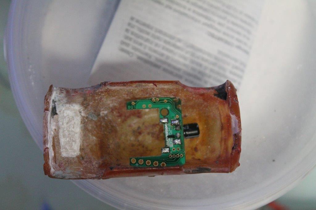

plus j avançais , plus ça me plaisait , sauf que au bout d un moment , je me suis rappelais que j étais en digital   ..
Es  ce que j ai la place pour le circuit imprimé , ouf oui

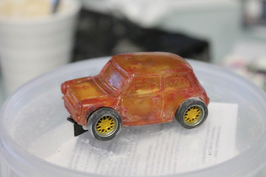

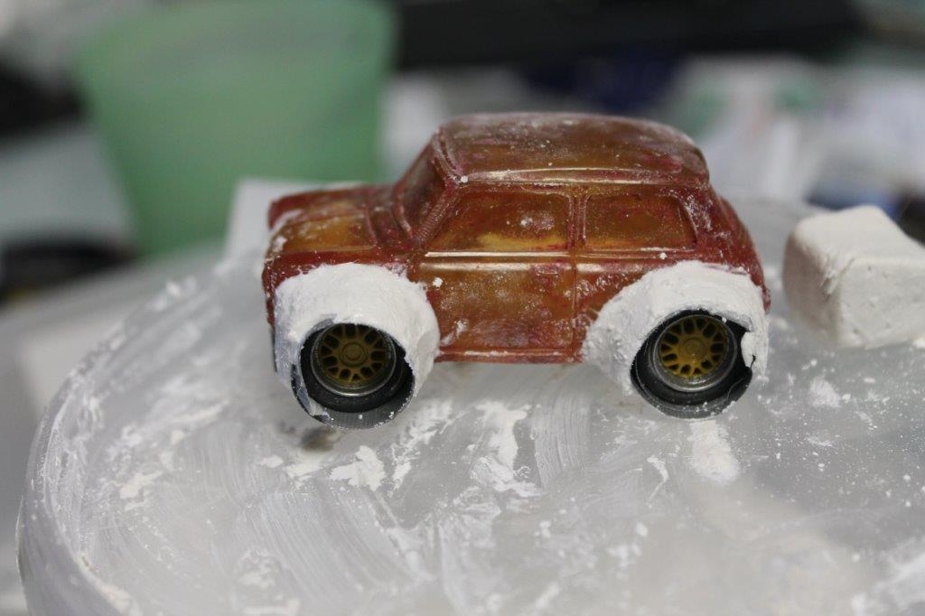

Ayant des grosses roulettes comme ma vrais austin , j ai donc tout simplement fait comme la vrais .
Je lui ai fabriqué des élargisseurs d ailes .

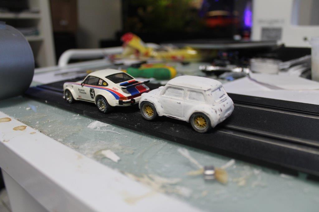

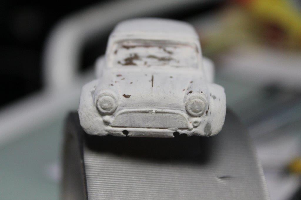

Place a la finition
Voilà  il ne me manque plus que la peinture , bientôt en photo

     Tu travailles aussi la nuit pour aller aussi vite ?
Pour ta couronne, je ne vois que la changer pour une plus petite parce qu'augmenter la hauteur de flanc des pneus serait dommage.

adapte une roue de champ de mini ou r5 jouef et ton soucis de diamètre sera réglé.
cooper69009
Joined: 06 Feb 2016
Posts: 60
Localisation: lyon
Code postal: 69009
 PostPosted: Wed 10 Feb 2016 - 20:32    Post subject: Austin mini cooper 1/43 Back to top
Salut j ai pas tout compris ?
Comment je fais pour le pignon d axe de roue ?
Ci je réduit le diamètre des roues arrière , la roue va ce retrouvé plus petite en taille que le pignon ;
Le pignon risque de touché la piste et les roues non !!!!
Il existe d autre pignons ? que je trouverais chez Jouef c est ça ?
Posts: 1,057
 PostPosted: Wed 10 Feb 2016 - 20:40    Post subject: Austin mini cooper 1/43 Back to top
il est quéstion de réduire le diamètre de la couronne et non des roues si j'ai bien compris?????????????????
cooper69009
Joined: 06 Feb 2016
Posts: 60
Localisation: lyon
Code postal: 69009
 PostPosted: Wed 10 Feb 2016 - 20:49    Post subject: Austin mini cooper 1/43 Back to top
A moitié   .
Les deux en fait , j aimerais mètre des roues plus petites , mais là je suis au minimum par rapport au pignon .
Donc ci je veux réduire les roues , il faut que je réduisent aussi le pignon .
Je débute désolé
Posts: 1,057
 PostPosted: Wed 10 Feb 2016 - 21:21    Post subject: Austin mini cooper 1/43 Back to top
alors il faudrait que tu montes des roues jouef avec une couronne jouef.
quel diamètre de roues avec pneus serait le mieux pour toi?
 PostPosted: Wed 10 Feb 2016 - 21:40    Post subject: Austin mini cooper 1/43 Back to top
  jantes, pneus AV & AR, + couronne et pignon Jouef et tout passe !
 1ère ou 2ème génération tu as le choix
cooper69009
Joined: 06 Feb 2016
Posts: 60
Localisation: lyon
Code postal: 69009
 PostPosted: Wed 10 Feb 2016 - 22:10    Post subject: Austin mini cooper 1/43 Back to top
Super , merci pour l info , alors le top serait d avoir , l équivalent du diamètre de la jante sans le pneu .
Donc a peut prés 1,3 cm de diamètre avec pneus ,ça ce trouve ça ?
Par ce que au de là , la j aurais un autre soucis , le châssis fait 1.3 d épaisseur voir 1,4 a la règle .
Là le tout pneus jante font 1,5 , cela me laisse 1 mm de marge , sinon c est le châssis qui va touché la piste .
Posts: 9,712
 PostPosted: Wed 10 Feb 2016 - 23:31    Post subject: Austin mini cooper 1/43 Back to top
Dans l'Austin Jouef, le moteur est monté incliné.
L'avant du moteur est plus haut que l'arrière.
Ainsi le châssis ne frotte pas sur le rail.
Une roue complète (avec son pneu) mesure 13.5 mm de diamètre.

 PostPosted: Thu 11 Feb 2016 - 00:33    Post subject: Austin mini cooper 1/43 Back to top
Cela m'a l aire d être parfait   .
Heu je peux voir et trouver ça ou ?
Merki
Posts: 1,057
 PostPosted: Thu 11 Feb 2016 - 10:20    Post subject: Austin mini cooper 1/43 Back to top
sur ebay ou sur le forum.

 PostPosted: Thu 11 Feb 2016 - 12:30    Post subject: Austin mini cooper 1/43 Back to top
Ok merci pour ta réponse , je viens de regardé sur ebay   , c est pas ce qu il manque en vente .
 PostPosted: Thu 11 Feb 2016 - 12:51    Post subject: Austin mini cooper 1/43 Back to top
Pas sûr qu'il y ait des roues d'Austin ou d'R5 (ce sont les mêmes) dans ce lot....
Planches 11 et 16
http://www.circuitsroutiers-gentlemendrivers.com/t3319-Roues-Jouef.htm

 PostPosted: Thu 11 Feb 2016 - 13:04    Post subject: Austin mini cooper 1/43 Back to top
Ha ouai super intéressant ton sujet merci .
Cela correspond  a ce que je cherche planche N 11
