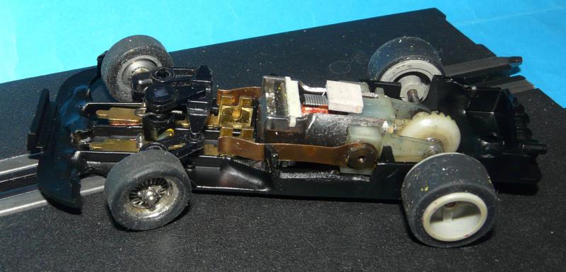

Puisqu'en ce moment, on est dans les Porsche, autant terminé un vieux projet commencé il y a .......!
Le problème de la Carrera Turbo, c'est la partie centrale de son châssis au moteur très remonté.
Alors, il faut prendre un châssis plat, celui de la 250 GTO par exemple ...
... et on garde l'avant et l'arrière pour la fixation sur la carrosserie.

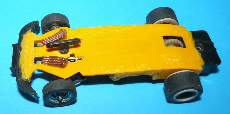

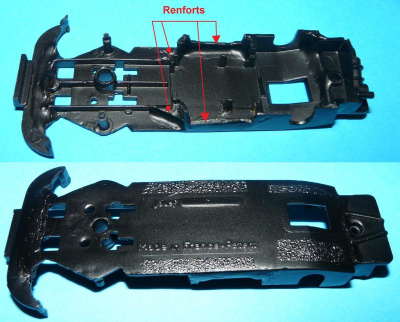

Le problème du châssis de GTO, c'est que sa partie centrale est trop souple.
Alors, il faut mettre des renforts pour le rigidifier.
Voilà, le tour est joué. On a un châssis plat et rigide ...

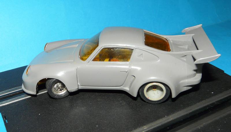

... et une Porsche Carrera Turbo à direction et performante.
Avec un temps de 5"75, elle est plus rapide que la BMW Cabriolet.

J'ai relevé l'avant de 1,5 mm pour que la voiture soit plus horizontale et j'ai changé les roues arrières.
J'ai aussi remplacé les pneus silicone par des MSJ002 sans les sculptures.
Ainsi équipée, elle devient moins performante. L'aimant est forcément plus haut.
Elle perd 1/2 seconde au tour mais elle est, visuellement, beaucoup plus harmonieuse.
