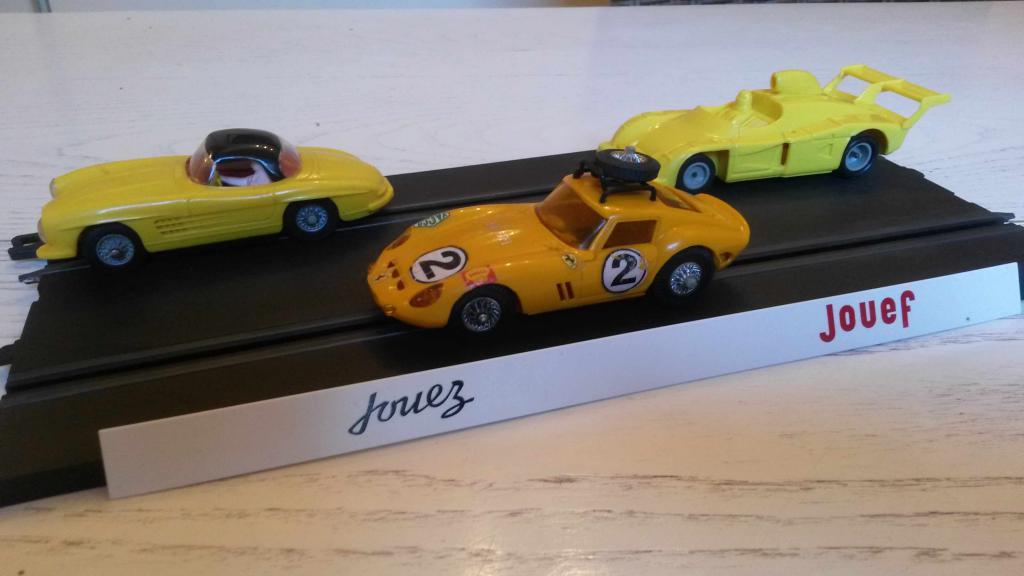

Voilà quelque temps déjà j'ai découvert ce superbe site et me suis inscrit au forum, sans de suite m'y présenter
Rien d'original: circuit Jouef de mon enfance conservé avec ses 5 voitures puis à la retraite et un petit-fils grandissant, désir de remettre en état. Découverte d'un très grand nombre de modèles Jouef jusque là inconnus de moi puis basculement dans une des nombreuses formes de collectionnite ....
Début très récent de bidouillage perso (je n'ose parler de scratch quand je pense aux merveilles entrevues en forum, avec déjà tant d'infos qui m'ont été données). Histoire de renouveler le genre et peut-être d'agrémenter les soirées d' hiver, voici une photo et 3 devinettes, que les experts mettront sans doute moins de 10 secondes à trouver ...
Pour illustrer j'ai choisi 3 modèles bien différents: le mythique coupé Mercedes, l'emblématique Ferrari 250 GT et pour y mettre de la France l'Alpine Renault A 441m, dans les jaunes parce que c'est ma couleur préférée (le rouge en fait pour les voitures mais Mr. Green
1/ l'une de ces 3 voitures, contrairement aux apparences n'a fait l'objet d'aucune modification de ma part. Laquelle, est-ce vraiment une version originale Jouef ?
2/ une autre est d'un très grand constructeur qui s'est pourtant aidé d'un autre constructeur talentueux pour une modification, de quoi s'agit-il ?
3/ la troisième semble être de série, mais en fait que cache-t-elle ?
Jouons Jouef !

cumulus, voilà une entré en matière plaisante "jouons jouef"
Je dirai que l'A442 est celle d'origine, que la merco s'est vue monter un hard-top et la GTO une galerie faite d'un bout d'une autre jouef avec roue de secours du même modèle peut être BRM

Bonjour, et bienvenue, allez jouons.......
Je jouerai la Mercedes, tu as pu la trouver dans cet état, et ce n'est pas une version d'origine car jamais sortie avec le Hard Top...
Je jouerai la Renault avec son moteur Alpine...
Je jouerai la GTO qui avec sa galerie cache un défaut sur le toit généré par le collage du pare-brise...

.... Ne me dis pas que l'A441/2 est équipé d'origine ..... du moteur Mabuchi ! Embarassed

  bonjour Daryl,
Eh eh eh, voila qu'elle est bonne ta question  ..... Mais j'ai suffisamment lu sur forum pour ne pas risquer de provoquer une série de crises cardiaques en montrant sans préavis une A 442 Jouef de série avec moteur Mabuchi .... Je crois en effet savoir que ce modèle est comme la légendaire licorne: tout le monde rêve d'en voir une, certains croient qu'elle existe mais nul n'a vraiment jamais aperçu l'animal ...
Cependant le message initial parle d' A441m: l'Alpine en photo n'est donc pas une A442 de série et seule la devinette 3 peut la concerner, sinon l'une des 2 autres voitures qui sont avec modif visible devrait être sans modif visible ... Donc l'Alpine nous cache qqchose et sa photo nous cache le dessous et l'intérieur, juste là où on peut vérifier que moteur et mabuchi commencent par m je pense que le modérateur acceptera de te déclarer découvreur de la devinette 3, un titre de gloire supplémentaire ne se refuse pas Mr. Green
fatigué de n'avoir jamais vu ni touché de Jouef Mabuchi, je me suis procuré un de ces moteurs (tiens tiens qui donc a pu fournir ?) et me suis livré à mon premier bidouillage. Pour ceux qui n'ont jamais fait, j'ai trouvé l'A442 bien disposée car les crochets internes maintiennent spontanément le mabuchi en place, après collage de l'étrier pour l'axe arrière récupéré sur un moteur Jouef HS traditionnel. Le seul point délicat, qu'en tant que quiche débutante de scratch je n'ai pas manqué de foirer quelque peu, c'est la fixation du pignon arrière à entraxe de 2mm alors que l'axe du moteur mabuchi ferait 1,5mm. J'avais lu sur un post qu'on pouvait y remédier en glissant à l'intérieur une petite gaine isolante de fil électrique mais pas trouvé ce qu'il fallait. J'ai donc mis en place et collé avec une bonne cyano , mais un peu de travers: ça marche bien mais ça donne le résultat étonnant c'est qu'en mettant la sauce brutalement la voiture émet un certain feulement rappelant certaines F1 !!! Ceci dit pour aider les débutants, l'Alpine volumineuse et lourde est devenue une vraie bombe amusante à piloter mais plus proche d'un bulldozer: gare aux croisements de voies pour les autres voitures Jouef légères, et je crains aussi pour la résistance de mes barrières lorsque j'aurai pu monter mon grand (pour moi) circuit ... J'ai une 936 blanche plus que molle et au lieu de lui placer un super aimant carré, je vais tenter de nouveau l'expérience dès que j'ai une meilleure idée pour le pignon, pignouf que je suis
Les 2 autres devinettes sont maintenant plus faciles à trouver, pour les neurones de remplacement je me renseigne

La Mercedes hard-top jaune est en fait une Mercedes hard-top rouge à bandes dont les bandes ont été soigneusement
enlevées pour ne pas apparaître lors de sa peinture en jaune.
Patache aurait dû trouver le premier !...
On voit bien le rouge autour du pilote.

Décidément ce cumulus il ne manque pas d'air  il vient à peine de se présenter, ne sait même pas fixer correctement un pignon, et il a le culot de contester ce que poste un préparateur officiel Jouef !
Histoire de ne pas fâcher complètement un expert il est vrai que le rouge autour du pilote a de quoi un peu tromper: c'est mon premier essai de peinture sur Jouef (celui d'origine était inmontrable ..). La caisse elle est bien jaune d'origine et il faut dire aussi que    (devinette pas complètement trouvée eh eh).

Le hard-top n'est manifestement pas un hard-top d'origine.
Posts: 748
 PostPosted: Mon 23 Nov 2015 - 20:16    Post subject: Devinettes sous cumulus Back to top
eh oui  .... alors quel peut bien être ce talentueux constructeur qui a aidé Cumulus a faire de cette Mercedes ce qu'elle est maintenant

et  Cumulus. bon ben je n'y croit pas trop ( tellement évident) mais je suis pauvre en neurones...alors je fais gaffe...
 je pense que notre ami BRM t'as fourni le moteur et le hard top.
