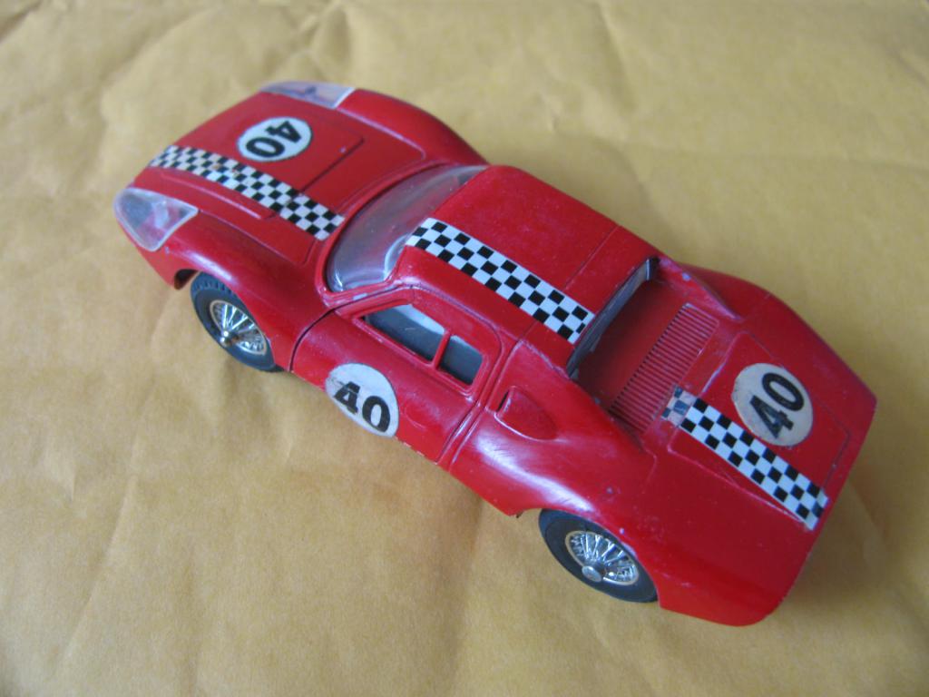

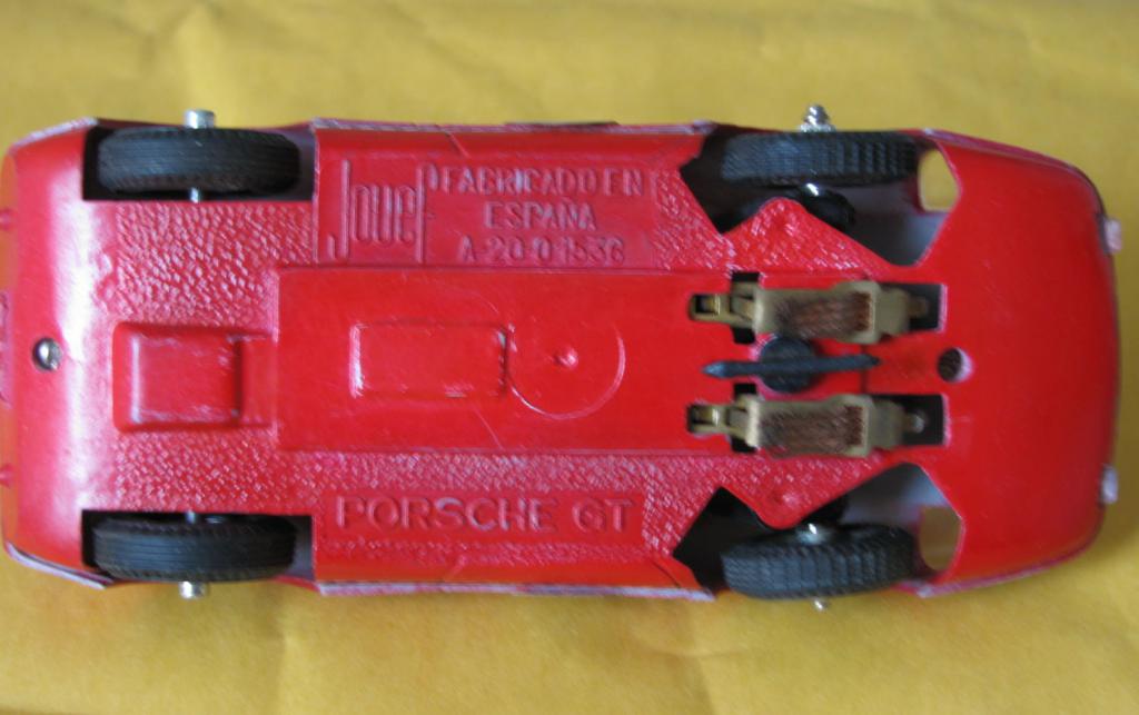

 Au début, il y avait ça

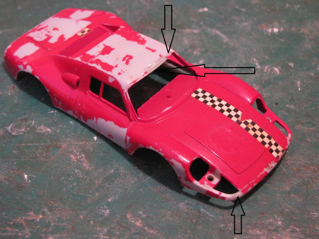

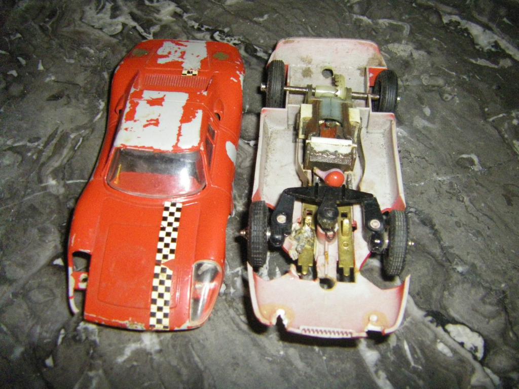

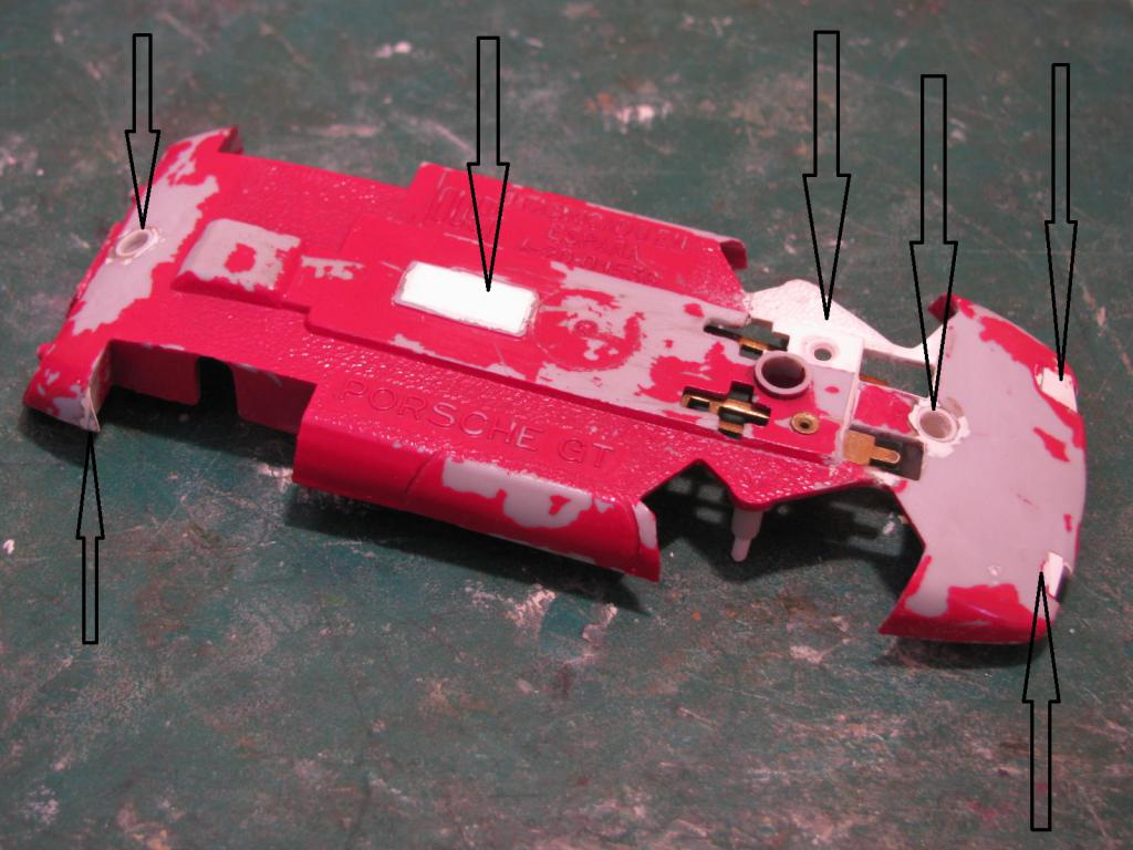

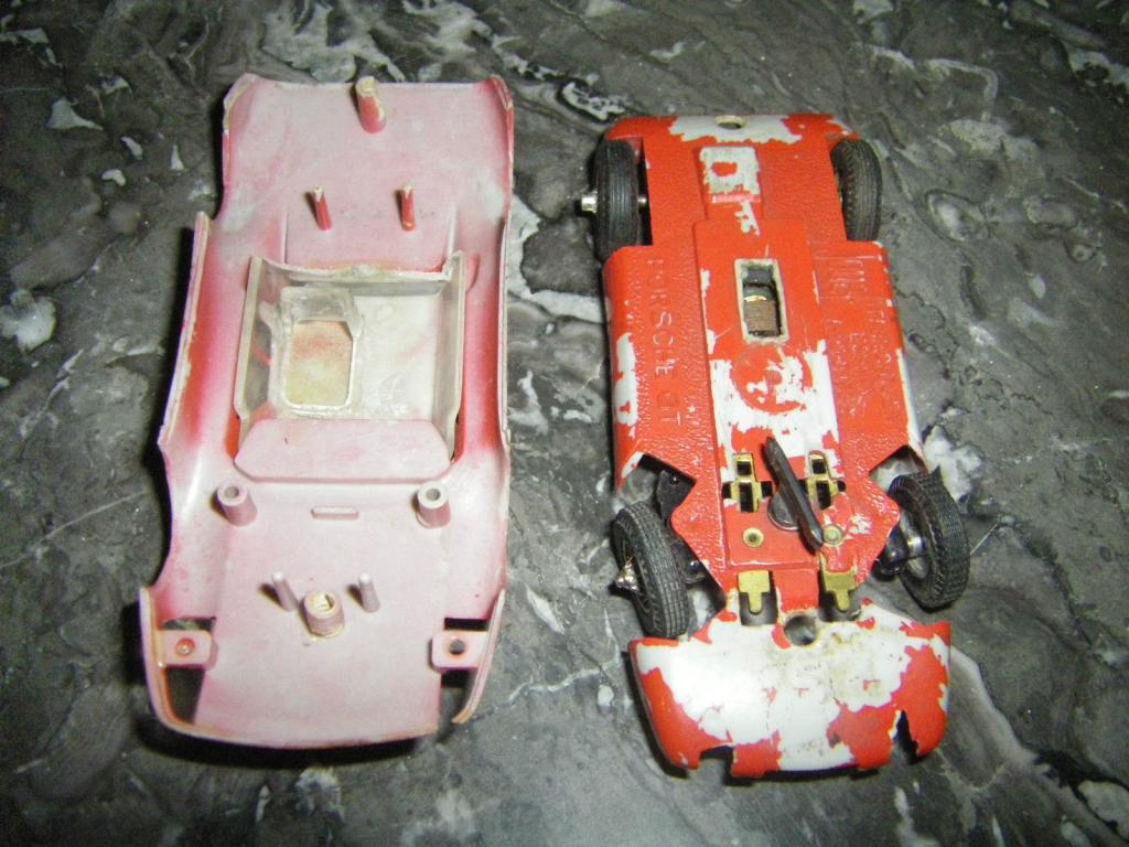

Une Porsche un peu fatiguée, surtout le châssis où un gros pavé de soudure a complètement déformé la partie sous la roue droite. L'avant du châssis ne tient pratiquement plus.
Comme dans mon stock j'ai des épaves de ce genre et du profilé Evergreen, on va pouvoir réparer.

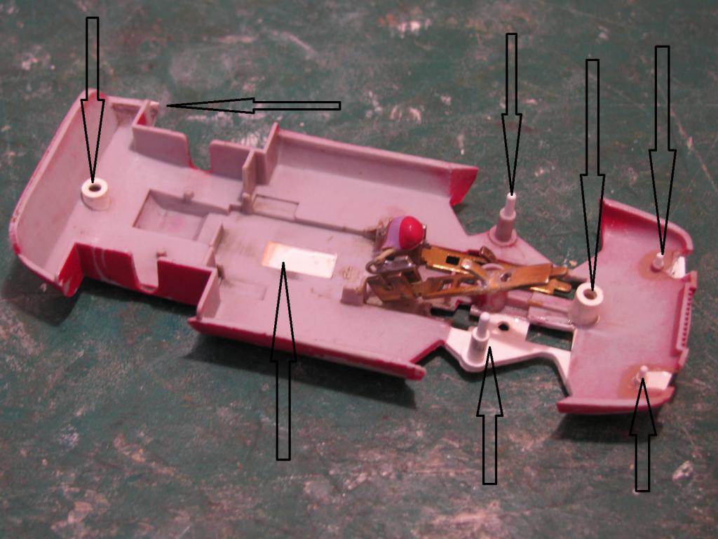

Les flèches indiquent les réparations faites.
Toute la partie sous la roue droite est changée. Pour les petits manques, comme par exemple, sous les longues portées, un morceau plus grand est découpé sur la carcasse donneuse.
Ainsi l'intégration est plus facile et plus solide. Les axes surmontant les potences des roues et ceux fixant les longues portées sont de l'Evergreen.
La partie basse du logement de vis est du tube, toujours d'Evergreen.

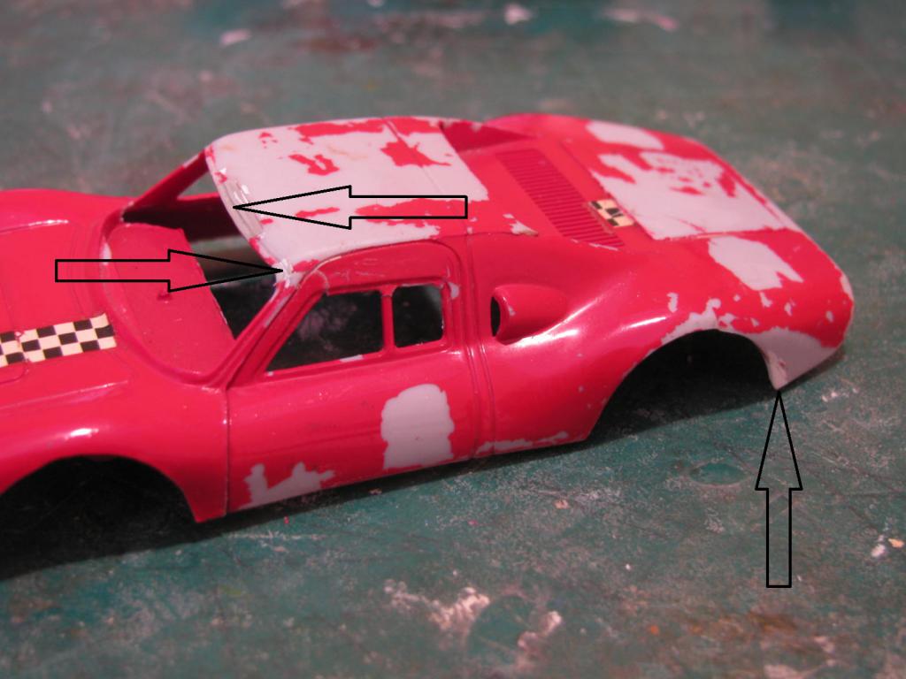

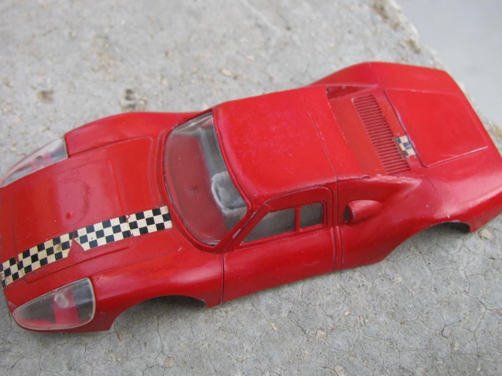

Il manquait une petite partie du joint de pare-brise mais comme le plastique est très fragile j'ai remplacé par une pièce plus grande (voir photo de la carrosserie de l'épave)
Les puits de vis sont réparés plutôt que changés.

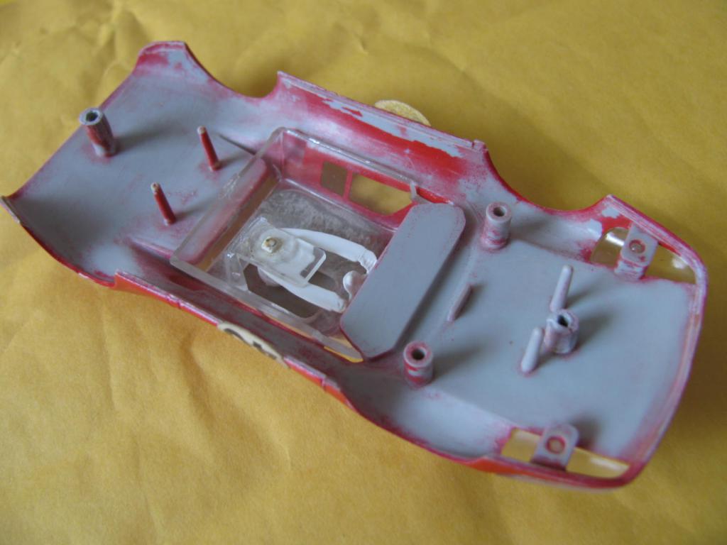

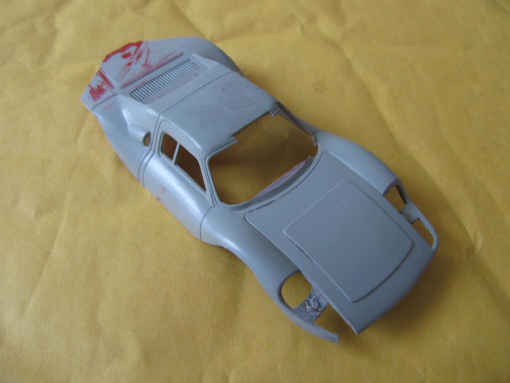

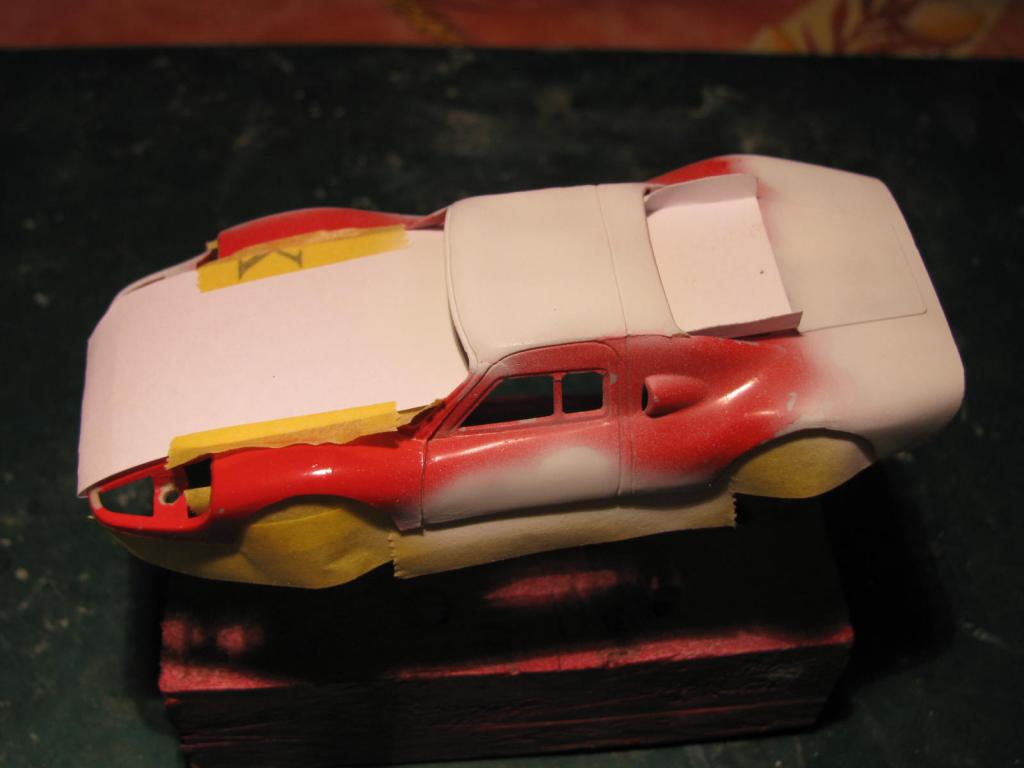

Ponçage au 1000 autour des zones décapées pour lisser, puis apprêt passé à l'aérographe. Sur la carrosserie les parties en bon état sont protégées.
Parce que le nettoyage de l'aéro est chiant, j'ai passé le rouge à la bombe Tamiya. Il y a une différence de teinte (gommée par le flash) et un aspect trop granuleux qui sera supprimé par un ponçage.

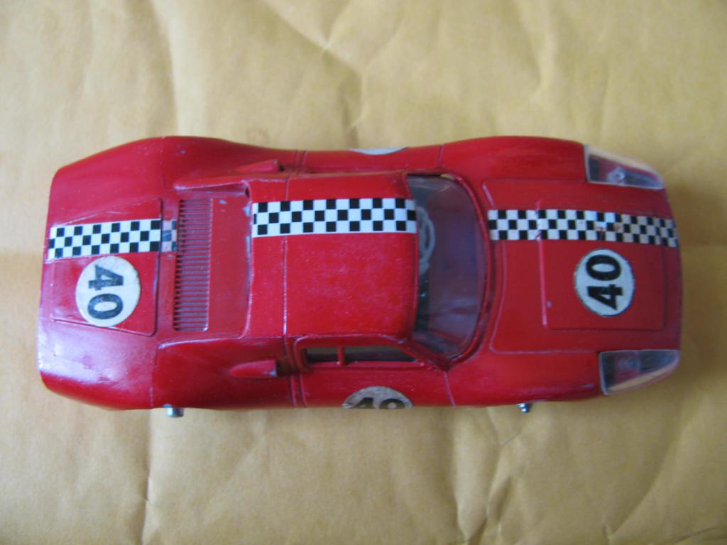

Pour se rapprocher de la teinte d'origine et de son aspect, j'ai passé des voiles très dilués, au pinceau, de rouge acrylique mat plus clair. Comme le pot est vieux, il y a des petits grumeaux dans la peinture, on les laisse ! Regarder de près une Jouef peinte comme les GTO rouges.......
Ensuite pour donner de la brillance, passage de Klir très dilué au pinceau de façon un peu inégale. Pour parachever l'aspect opérationnel, des traces d'usure sont faites à l'abrasif, à la paille de fer, au cutter.

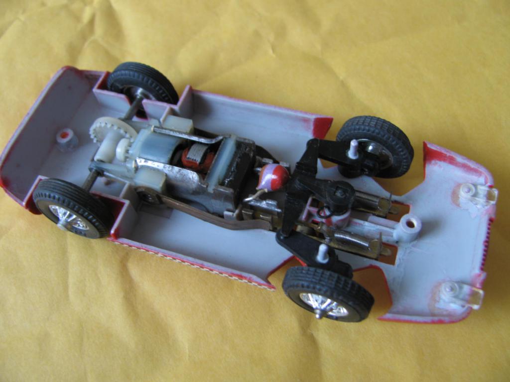

Les partie réparées sont peintes en gris pour se rapprocher du plastique d'origine. Le moteur est changé (petit bobinage plus cohérent avec ce condensateur et les frotteurs)

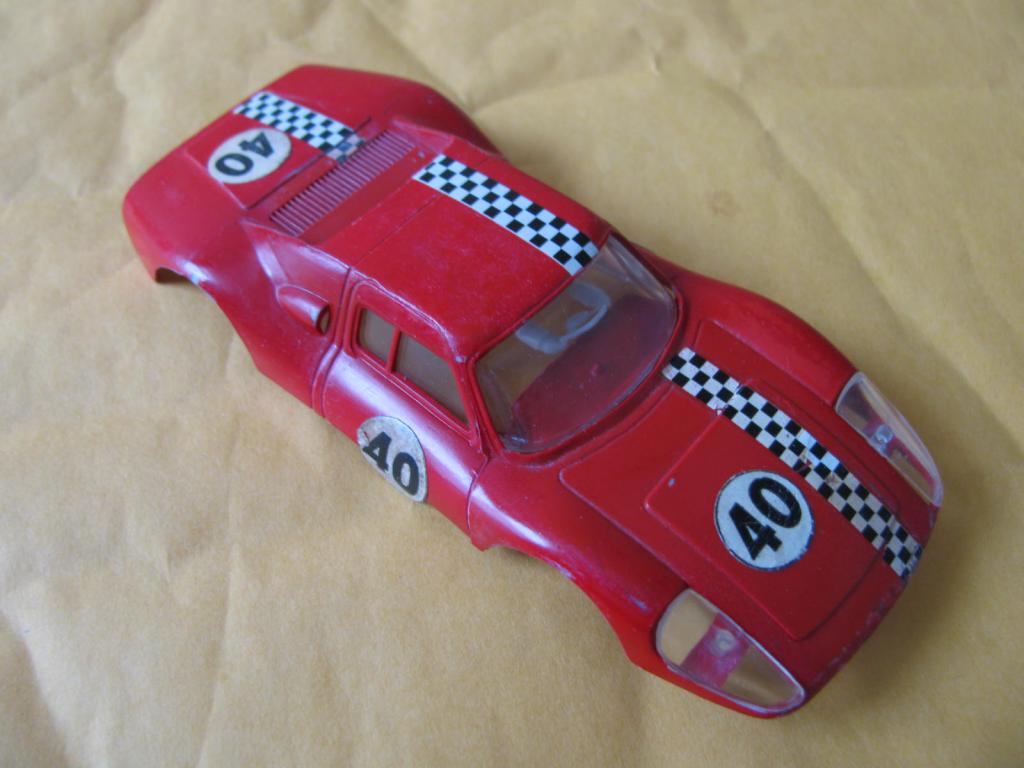

Nouveau vitrage avec un pilote.

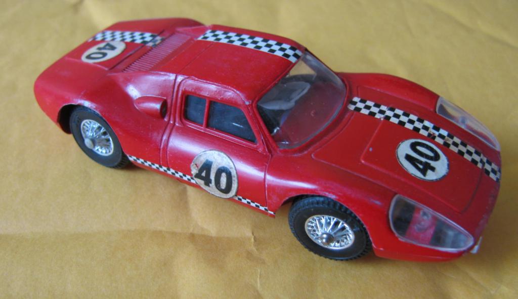

Avec une planche de décalque d'époque, je peux compléter la déco. Merci à JMG pour les deux 40.
TERMINADA !!!!!!
