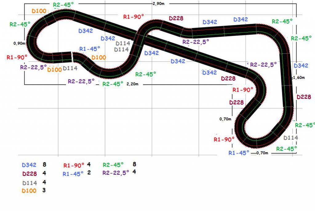

 PostPosted: Mon 20 Feb 2017 - 19:20    Post subject: Le nouveau Guerlédan Back to top
à tous,
Je sais que vous suivez tous les actualités bretonnes avec grand intérêt, donc vous n'êtes pas sans ignorer que la commune de Mur de Bretagne vient de se jumeler avec la mienne !!
Cela lui fait tout de suite euhhh .....  450 habitants de plus !!!!
Il fallait donc un nouveau circuit pour recevoir tous ces pilotes potentiels
Bon, en fait, mon circuit en rail Artin n'a pas résisté à l'oxydation
On recommence en Carrera Go qui, je pense a les rails recouverts d'un inox de meilleure qualité.
Alors voici le bébé après quelques montages partiels à blanc.
Les D228 sont dans la bibliothèque UR3 mais je n'en trouve pas, ce sera donc des 2 x D114 !!
Les R2 22.5° sont des R2 45° coupés qui seront fixés en permanent, rails soudés, avec le D110 ou D114 adjacent
Les travaux ont déjà commencés.
Pour le moment nettoyage des bandes rouge/blanc sur les courbes.
De suite après se sera bordurage. Je vais récupérer, sur du vieux rail Artin. Juste un léger ponçage pour rattraper la hauteur.
Le grain est un peu plus fin, mais je pense que se sera mieux que rien !!
Il me manquera 5 rails en D114, si l'un d'entre vous en possède à vendre, je suis preneur.
Ca ne va pas avancer très vite car plein de trucs à faire en parallèle, mais je vous tiendrai au courant au fur et à mesure.
Posts: 9,353
 PostPosted: Mon 20 Feb 2017 - 19:57    Post subject: Circuit du Guerlédan Back to top
Chouette, un circuit Carrera GO avec des angles bizarres Mr. Green
Désolé mais je ne peux pas m'empêcher de te faire quelques remarques sur ton tracé. Un jour dans ma vie j'ai rencontré un gars qui s'appelle JMG et depuis je ne suis plus le même traceur de circuit qu'avant
2 remarques importantes:
- pas assez de lignes droites et donc trop de courbes
- pas de rail R3. C'est dommage car Carrera GO est un des rares en neuf à proposer 3 rayons de courbures.
Une modif à la hussarde sous Paint donne ça:
Pour aller plus loin je pense que c'est dommage de ne pas utiliser les 2.9m pour réaliser la plus longue droite possible. Sur ton plan la plus longue fait 5.5 droites 342mm. Avec un virage R1 d'un côté, un R2 de l'autre et 5cm de bordure à chaque bout tu peux caser 6.5 droites 342mm (si mes calculs sont bons) C'est une de plus et c'est beaucoup
Le "8" n'est peut-être pas nécessaire aussi. Tout dépend si tu tiens absolument à avoir un pont.
PS: la droite 228 n'existe pas en GO. Elle est dans UR3 car c'est une référence SCX Compact qui a des dimensions similaires à Carrera. En GO tu as 100, 114, 171 et 342mm.
 PostPosted: Mon 20 Feb 2017 - 20:20    Post subject: Circuit du Guerlédan Back to top
 des conseils Parislot
Ta modif est jouable, et en plus, j'arrive à fermer !!!
Ce qui fait 5 droites  coté modif et 6.66 de l'autre coté
Il me rest à voir si ça rentre sur ma table !! Il faut compter encore les bordures
Du coup j'ai assez de D114, il ne me reste plus m'a trouver 2 x R3 45
