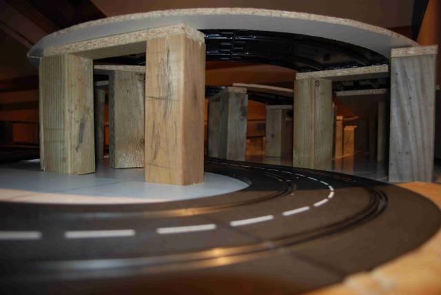

à tous
Un peu de teasing avec cette première photo du nouveau circuit de la Côtière :

 PostPosted: Sun 21 Dec 2014 - 13:10    Post subject: Circuit Etape 5 : la Côtière Back to top
  mais que va-t-il nous concocter comme tracé...
Le suspense est grand
Posts: 9,473
 PostPosted: Sun 21 Dec 2014 - 13:12    Post subject: Circuit Etape 5 : la Côtière Back to top
C'est très rallye Mr. Green
 PostPosted: Sun 21 Dec 2014 - 18:51    Post subject: Circuit Etape 5 : la Côtière Back to top
piste de rallye bombardée???

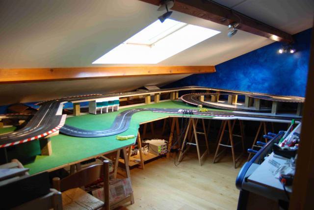

Allez c'est bientôt Noël, une nouvelle photo du circuit :
Une autre avec le circuit :
Festina Lente
Posts: 12,443
 PostPosted: Mon 22 Dec 2014 - 08:30    Post subject: Circuit Etape 5 : la Côtière Back to top
  Un long tracé rapide et technique

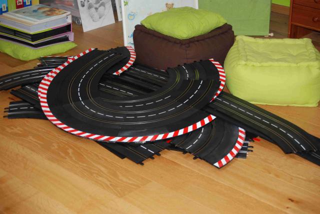

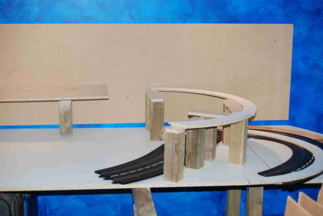

Essai avec le dénivelé :

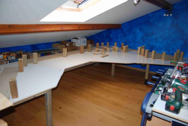

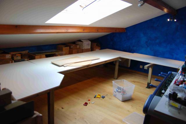

Et finalement, je démonte tout :
pour refaire le plateau, plus solide, plus bas et
sans tréteau et avec un minimum de pieds pour faciliter l'accès de l'autre côté.
Et après quelques heures de boulot :
puis
Maintenant il va falloir fermer le fond pour installer le décor...
A suivre

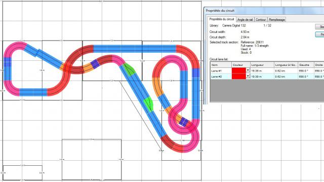

Le tracé longuement mûri et vieilli en fût de chêne , longuement testé et... approuvé :

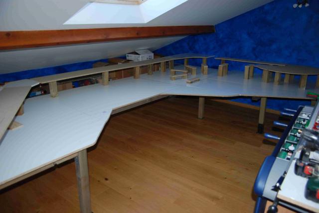

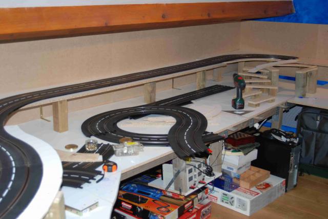

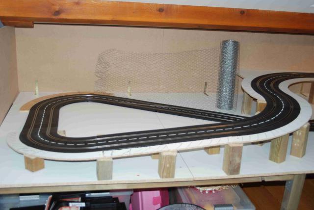

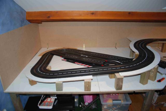

La suite des travaux.
Le fond a été posé, c'est du MDF 10mm et ça fait un joli écrin.
C'est un peu le bazar. Tous les supports récupérés d'un enclos extérieur sont maintenant fixés solidement sur le plateau et déjà quelques bordures apparaissent.
Les bordures Carrera étant très  (trop) larges (10cm), elles sont remplacées par du mélaminé blanc de 8mm. Je n'ai pas trouvé cette épaisseur en MDF ni chez Cas..., ni ailleurs.

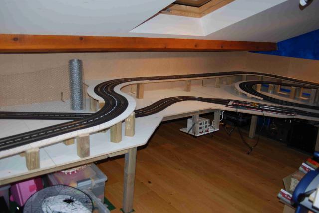

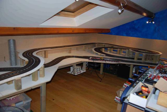

Une vue d'ensemble :
Sous le plateau, j'ai fait un support suspendu pour les alimentations.

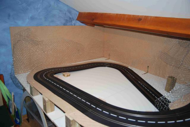

Les supports à peine terminés, le rouleau de grillage à poules est déjà sur le plateau et là je dois avouer humblement que la suite va être
plus l'affaire de ma femme qui m'a offert, pour mon anniversaire, de son temps pour faire la déco.
Avant la pose du grillage, on vérifie les trajectoires avec une voiture 1/32 bien chasseuse dans les virages et on marque sur les bordures les espaces à garder.

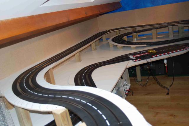

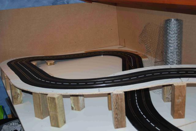

Encore quelques photos avant la pose :

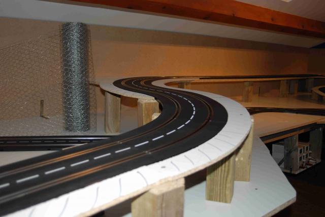

La hauteur max des supports est de 21 cm : c'est assez haut mais je voulais faire cette descente en épingle et dans la future déco, cela prendra tout son sens.

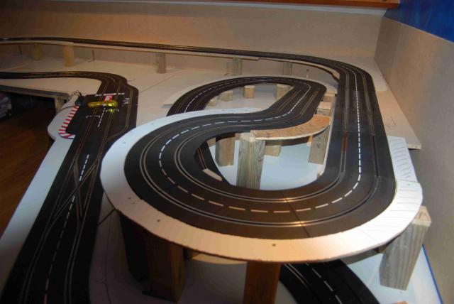

Le futur tunnel qui va être chaud : en légère courbe 2 R4 suivi d'une épingle à droite et sans visibilité.
Le pont : un S en dessous très plat presque à fond mais attention quand même, un S au-dessus à bien négocier avant la ligne à droite.
Le grillage posé n'étant pas très photogénique, je ne mets qu'une seule photo :
ça donne une bonne idée du relief futur.
Au passage les bordures ont été remplacées par du MDF 6mm et ré-haussées avec des cales en carton.

MAGNIFIQUE CHANTIER  ... et SUPER TRACE !!!
Pour l' épingle sans visibilité à droite, tu as la "solution" de la "WEBCAM" et de l'écran ou bien celle "du "MIROIR"  .

J'avais vu juste, ça va durer
Le tracé est bien sympathique, avec 19 M il y a de quoi s'amuser
