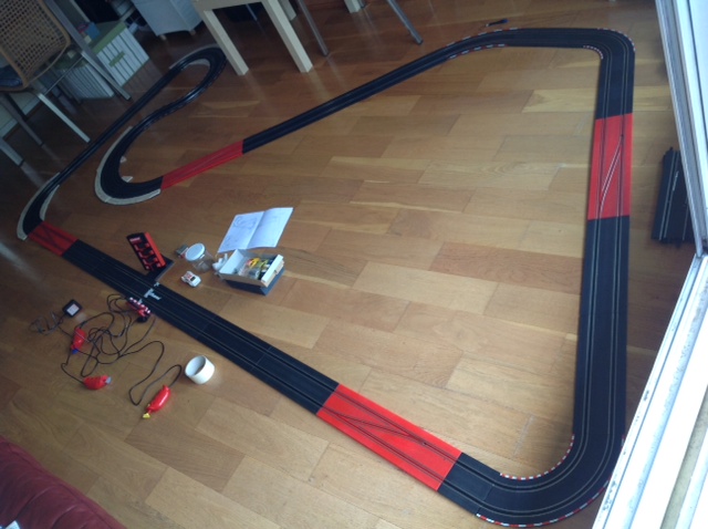

Comme pas mal de membres de ce forum j'aime bien changer de temps en temps et créer de nouveaux circuit   J'ai à ma disposition un GT (déco Spa) et un Rallye. Pas question de toucher à Spa   Le rallye j'en ai fait le tour et j'ai envie de passer à autre chose. Si la prochaine proxy est en rallye ce sera la dernière fois que je le monterai. Après démontage de tout pour gagner de la place, récup des rails (surtout les courbes R2 et 3) Comme la nature a horreur du vide il faudra bien trouver quelque chose  Mr. Green
J'ai décidé de relancer un projet Carrera Digital 143. Beaucoup arrivent sur ce forum en ayant acheté ce circuit mais très peu postent régulièrement des nouvelles en indiquant que c'est la grosse éclate   J'ai toujours pensé qu'il y avait moyen de faire quelque chose de ce fichu D143. Je suis parti de quelques principes:
- je ne veux pas faire de dépense. J'ai des rails (6 aiguillages), 2 Red box, 6 poignées, le compte tour, 7 voitures dont 3 Jouef digitalisées même si elles ne fonctionnent pas super bien.
- j'ai envie de tourner avec mes fils. Depuis Villeneuve-Loubet il faut en profiter; la flamme repart peut-être. Chez les ados elle peut vite s'éteindre   (sauf pour les filles  )
- j'ai envie de tourner avec mes potes de slot   Nous avions passé un bon moment chez moi à faire tourner nos F1 de la proxy mais ce circuit n'est pas fait pour la course. Il faut que le ramassage soit facile, que la technique soit sûre et surtout proposer autre chose. Nous faisons déjà des courses Jouef, 1/32, Circuit 24 (certains même du HO et du 1/24  ) Je recherche donc quelque chose d'original. L'idée serait de faire 2-3 courses par an maxi...mais il faut un fonctionnement nickel
Hier j'ai donc ressorti mes rails et...
Je suis allé sur le site Carrera et ai suivi les conseils. Pas plus de 15m et maxi 4 aiguillages. Ce circuit fait 10m ce qui est suffisant. L'intérêt du Digital est de se doubler. Si le circuit est long point de dépassement nombreux   J'ai aussi essayé de suivre les bons conseils de JMG ou de Coyotte pour le tracé: une belle ligne droite (j'ai 3m), des courbes variées, des zones droites de relance (3)
Ce circuit est au milieu de mon salon (Madame travaillait hier  ) et j'ai fait en sorte qu'il y ai de la place pour les 3 pilotes et que les postes de ramassage soient faciles et peu nombreux.
Ce n'est qu'un début. Je me pose plein de questions techniques. Si ça fonctionne il faudra tout bordurer, transformer des voitures, travailler l'alimentation pour avoir des courses fluides et accrochées
Pour finir une petite devinette, je sais que vous aimez  Mr. Green  Mon tracé a quelque chose de spécial. Essayez de trouver quoi sur la photo...

moi ce que je vois c' est que tu vas finir par avoir des "blems" avec ta moitié !
 PostPosted: Sun 31 Aug 2014 - 20:05    Post subject: Et si on reparlait de D143??? Back to top
moi, j'y vois un tracé qui me "botte" bien  avec des couleurs qui évoquent le Père Noël  !!!?!!!
Cette BOTTE ne "botte" peut-être pas à Madame ... mais il faut que tu continues à croire au Père Noël    !!!?
        ... sans botter en touche ...      ... avec tes tracés de circuits clandestins et éphémères
COURAGE parislot, nous sommes avec toi       , Père-sévère  et  le Père-Noël te le rendra

Tu as modifié une courbe ?
Beau projet ambitieux. Je ne sais pas ce que ça va donner car les GO!!! vont tellement vite. Baisser le voltage peut-être mais sera-ce suffisant pour le digital ?
Quelles sont tes solutions ? Quelle catégorie comptes-tu utiliser ? Les F1 sont belles mais fragiles, faut le savoir.
Je vais suivre avec intérêt.

pour Pat. J'ai effectivement modifié une courbe. J'ai créé une R1/22.5 et une R1/67.5 en charcutant tout simplement une R1/90 Mr. Green J'en avais marre des profils de circuits GO toujours similaires.
Pour les voitures je ne compte surtout pas faire tourner des GO Ce sera du sans aimant. Des Jouefs (celles que j'ai sont des 911) et je voudrais aussi des SCX Nascar mais se posera la question de la puissance des moteurs. Je ne pense pas qu'il soit possible de baisser le voltage car les aiguillages risquent de ne plus fonctionner Il y a beaucoup de travail à faire sur les voitures. C'est la base, si je n'y arrive pas ça ne sert à rien de préparer le circuit. @ JMG: je recrute un directeur technique pour ce projet Si tu es intéressé envoi moi ton CV en MP Mr. Green
@ BRM et oui, ces rails rouges et sur les circuits Mario ils sont verts

  ton tracé est sympa, il me rappelle un circuit existant mais je ne sais plus lequel

@ Astolive: Silverstone mais avec effet miroir Le pire c'est que ce n'est pas fait exprès

Bonne idée le charcutage   Ca y est j'y suis aussi à propos du tracé. Je le vois bien le Silverstone maintenant. Je me faisais la même réflexion qu'Asto.
