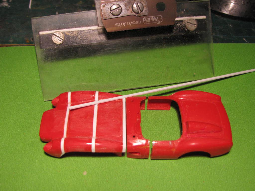

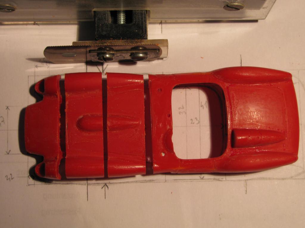

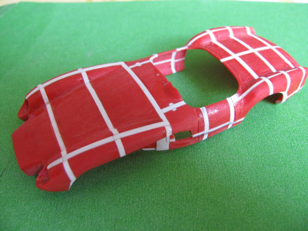

Il faut bien commencer quelque part....allongement de l'avant, il faut gagner 4,5 mm. Le plus important est la première découpe à faire (devant le pare-brise), bien droite. Je me suis aidé de bande Dymo. Pour les autres tranches c'est au trusquin maison muni d'une lame fine.
Maintenant on peut encore retirer de la matière pour affiner et alléger.
Profilé de 1,5 X 0,75 pour allonger. Mon trusquin en arrière plan.

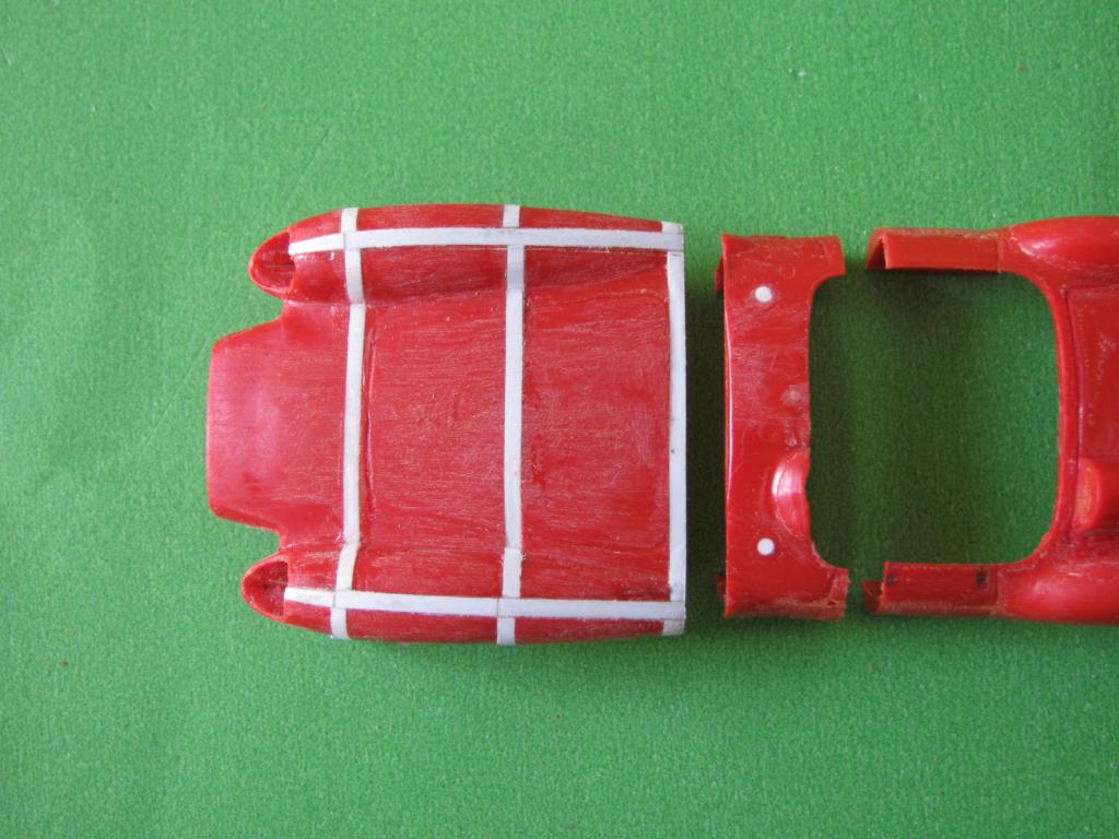

J'avais bien supposé: l'élargissement doit se faire au niveau des ailes. Au niveau du capot c'eût été plus facile......mais bon, il faut quand même essayer de garder les proportions.
Vu temporaire de dessous. Les profilés donnent un bon témoin de l'épaisseur à essayer d'obtenir. Avec le train avant (roues directrices ou fixes ?) des modifs à prévoir.
Tout ceci étant le plus facile et le plus rapide à faire, car après un long et fastidieux (chiant même) travail de masticage et ponçage est à prévoir....

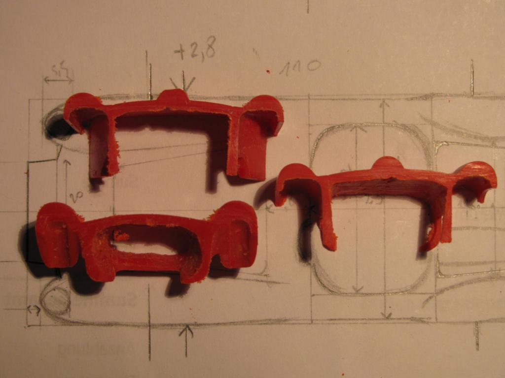

@BRM: c'est la quatorzième que j'attaque, certaines ont été des extrapolations comme par exemple la Matra 630 courte 1967 faite à partir de la 630 longue de 68.

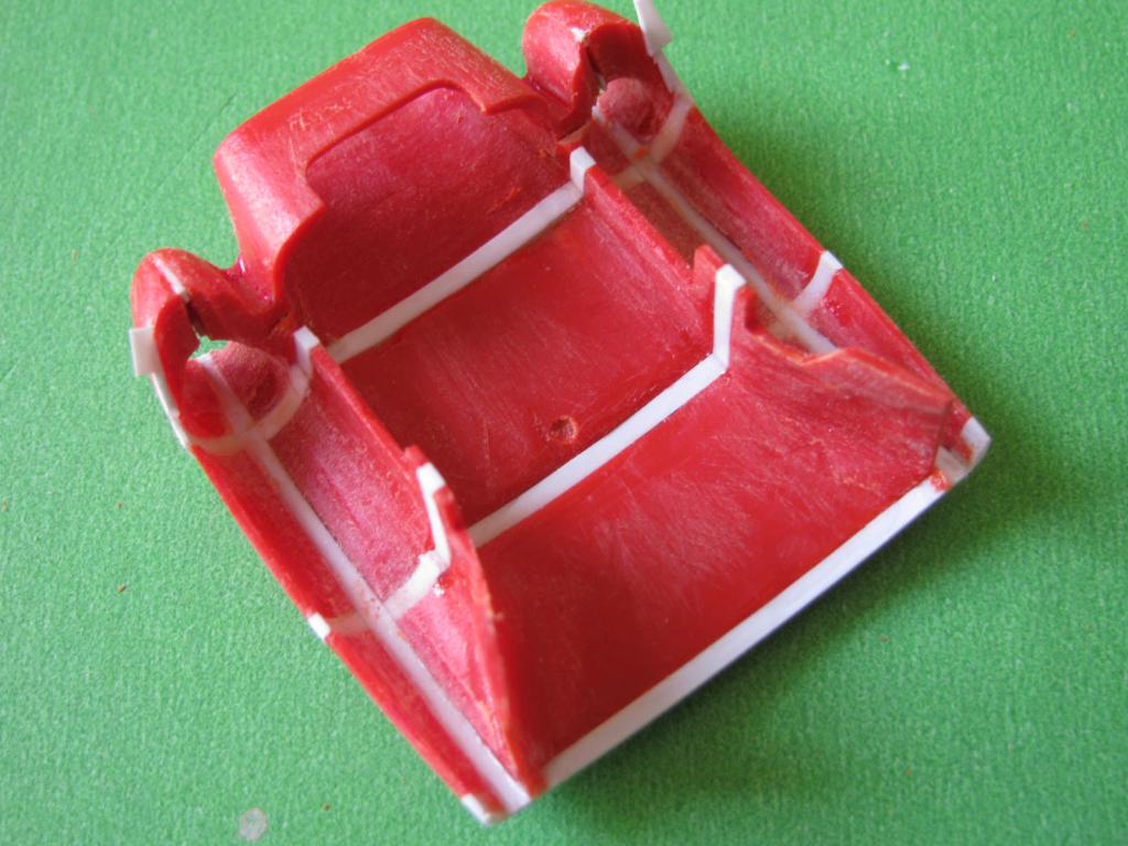

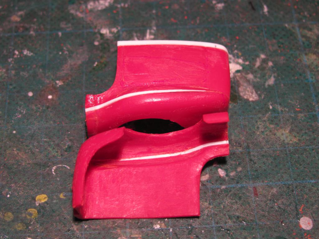

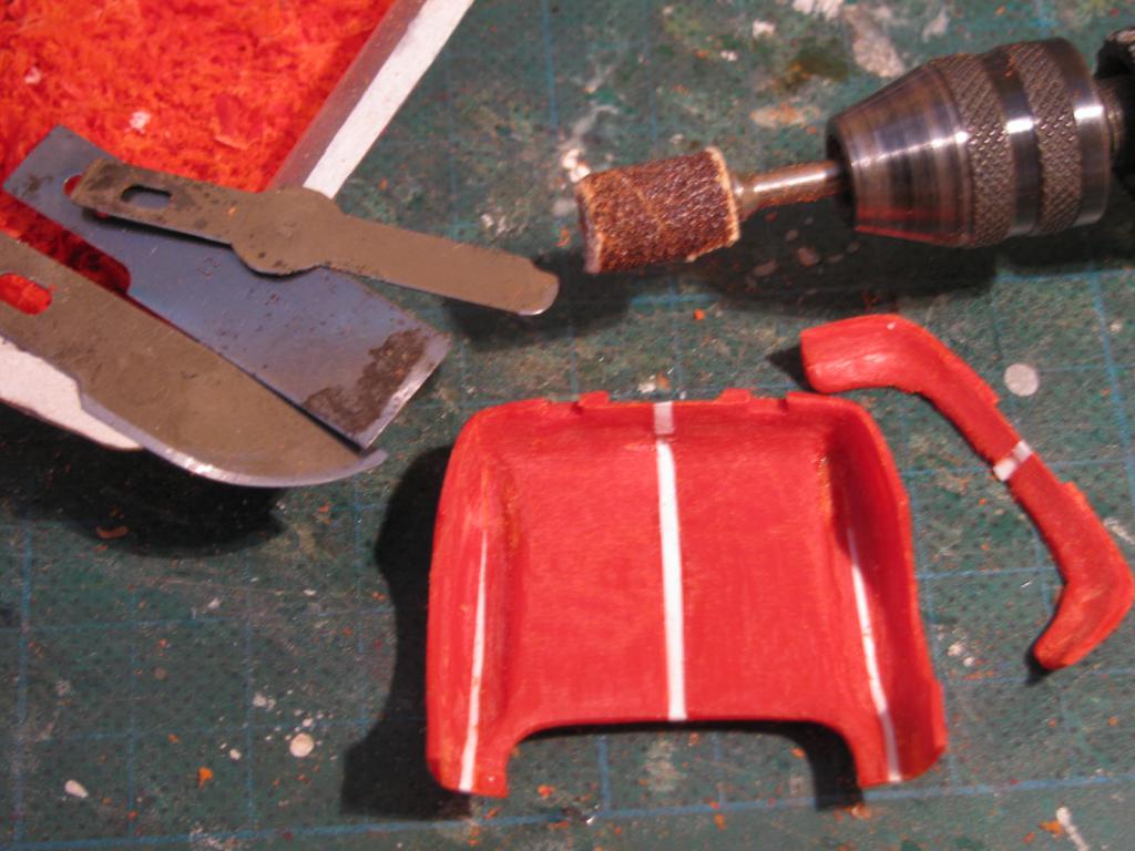

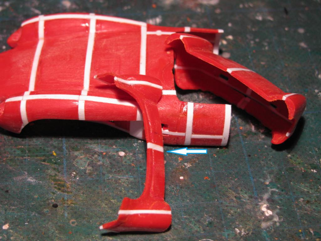

A chaque découpe je profite pour affiner l'intérieur, me guidant toujours du profilé ajouté. Au départ les ailes étaient pleines.
Tout est bon pour enlever de la matière, lames de X-acto, mini-perceuse, etc. Le petit blister commence a être rempli et je me sers parfois de cette poussière, avec de la superglue, pour reboucher un coup de fraise trop prononcé.
Il faut assurer ses collages car certaines "tranches" deviennent temporairement fragiles à des endroits comme indiqués. Les profilés utilisés font 0,75 mm d'épaisseur.
Sur la partie arrière, on voit que l'on peut encore affiner.

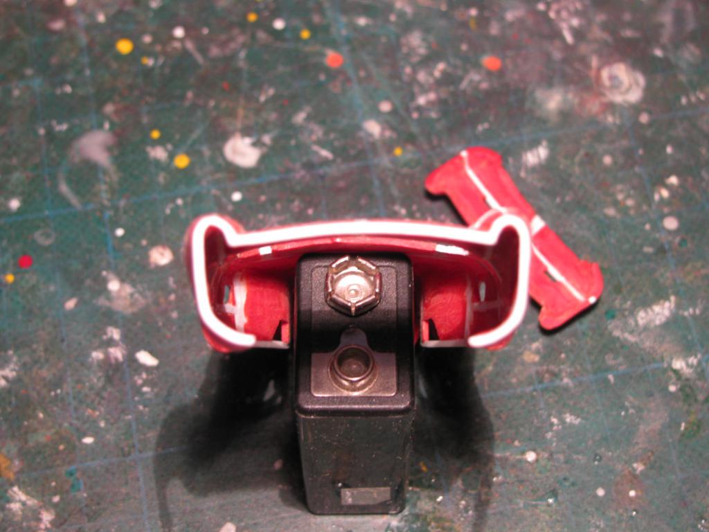

Posts: 6,668
 PostPosted: Sun 24 Aug 2014 - 21:42    Post subject: Projet K: Ferrari 250 TR57 Back to top
 C'est bien de mettre des outils sur les photos....Cela rappelle les dimensions réelles de l'auto, que l'on a tendance à oublier !

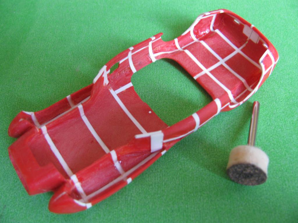

 PostPosted: Fri 29 Aug 2014 - 14:37    Post subject: Projet K: Ferrari 250 TR57 Back to top

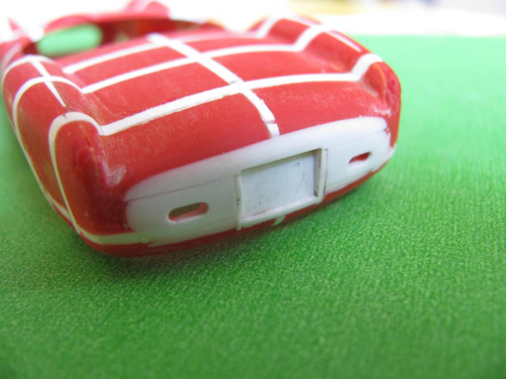

La dernière tranche......
Le gros œuvre, et le plus facile est fait. Pour affiner encore l'intérieur (à comparer avec la photo du début) de l'abrasif collé sur une meule à polir, souple et donc épousant les courbes, à passer avec la mini-perceuse, vitesse mini.
Pour le moment tout est en plastique, même le manque d'arrondi de l'arrière, un comble pour une italienne...est repris avec du plastique collé à la superglue.
Toujours plus propre, plus simple, plus solide, plus rapide et plus beau qu'en mettant une tartine de mastic. Je réserve le mastic pour les petits manques.
Je peux et je dois envisager, dès maintenant, de trouver un châssis et voir les modifs à faire pour une direction mobile.....
