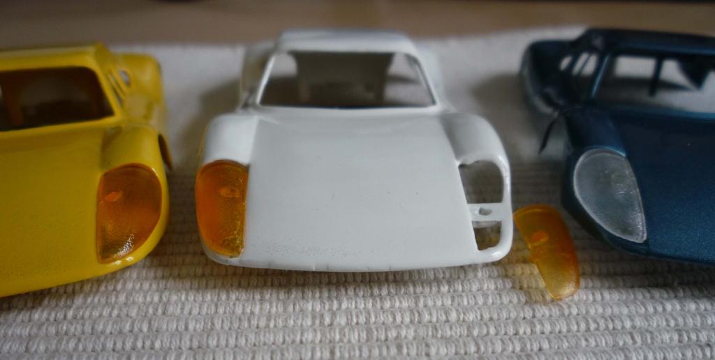

Moi aussi je suis preneur pour les phares
Posts: 9,717
 PostPosted: Sun 27 Apr 2014 - 01:06    Post subject: 904 Ligerian's club Back to top
Normalement, c'est la petite tige du centre qui fixe le phare !
Posts: 12,356
 PostPosted: Sun 27 Apr 2014 - 08:50    Post subject: 904 Ligerian's club Back to top
  de votre soutien
Le problème de la tige de phare c'est que 9 fois sur 10 il en reste une partie dans le trou de fixation et du coup elle est trop courte.
Il semble que certaines colles à bois n'attaquent pas la peinture et deviennent transparente en séchant.
Mais je ne sais pas lesquelles
Posts: 1,449
 PostPosted: Sun 27 Apr 2014 - 10:47    Post subject: 904 Ligerian's club Back to top
 Astrolive
 quand je vernis la voiture il m'arrive de collé le phare avec le vernis,  j'explique quand le vernis commence a tiré il colle au doigt et là je pose le phare il m'arrive même de revernir le phare aussi comme sur les vraies voitures
Posts: 12,356
 PostPosted: Sun 27 Apr 2014 - 11:26    Post subject: 904 Ligerian's club Back to top
Pas bête ça, je vais essayer
Posts: 9,717
 PostPosted: Sun 27 Apr 2014 - 11:55    Post subject: 904 Ligerian's club Back to top
solution 1 :
Avec un petit fer à souder, il est possible de faire fondre un bout de pare-brise
et l'extrémité de la petite tige du centre du phare ensemble
et ainsi de la rallonger.
solution 2 :
Toujours avec le fameux trichlore(éthylène), faire fondre un bout de pare-brise
et le déposer au bout de la petite tige du centre du phare
et ainsi la rallonger.
(ça marche aussi avec du trichloréthane et de l'acétate d'éthyle mais c'est plus long à se solidifier)
solution 3 :
réhausser l'appui de la tige avec du plastique fondu à l'acétone
 pour qu'il touche le reste de la tige  du centre du phare.
solution 4 :
Acheter un sachet de 300 phares gauches à 23,50 € et 30 phares droits à 61,00 € !

Les nouvelles ne sont pas bonnes, les carrossiers ligériens n'ont pas choisi la bonne solution pour les phares
En optant pour l'option flemme, ils ont pris un risque...
Je vous confirme, si vous ne le saviez pas déjà, que les phares jouef n'aiment pas le vernis. ( mon vernis au moins ! )
- Ça ne tient pas très bien
- Ça rend le plastique translucide
Maintenant au moins je saurai  Mr. Green

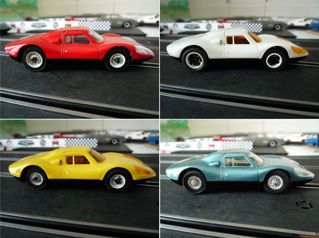

Comme vous le voyez il manque une auto, elle a été sauvée par hasard vu que je n'arrivais pas à me décider sur quel phare lui mettre.
Un problème n'arrive jamais seul, j'avais prévu peu de déco mais la même pour toutes.
(logo Porsche sur le capot et un sponsor lambda en noir et blanc sur les cotés, les bandes de Salluste auraient été parfaites)
Je n'avais plus de décalcos en 4 exemplaires donc bilan j'ai fait sans
(c'est peut être pas définitif je pourrai en poser sur le vernis...)
- Blanche = roue directrice transformée sur base roue fixe
- Rouge = roue fixe guide laiton (plus connu sous le sobriquet de picot, ici présentée en version voiture des mariés)
- Jaune = roue fixe guide plastique
- Bleu = roue directrice (la voiture du patron de l'écurie, elle est homologuée sur route ouverte)
Vous noterez que j'ai utilisé à nouveau le bleu qui ne rendait pas bien sur ma 904 découvrable.
J'avais comme l'impression que le vitrage orange en était la cause...
En comparant j'ai pu observer que les décalcos Ferrari et l'habitacle rouge de la découvrable n'arrangent pas les choses   Embarassed
