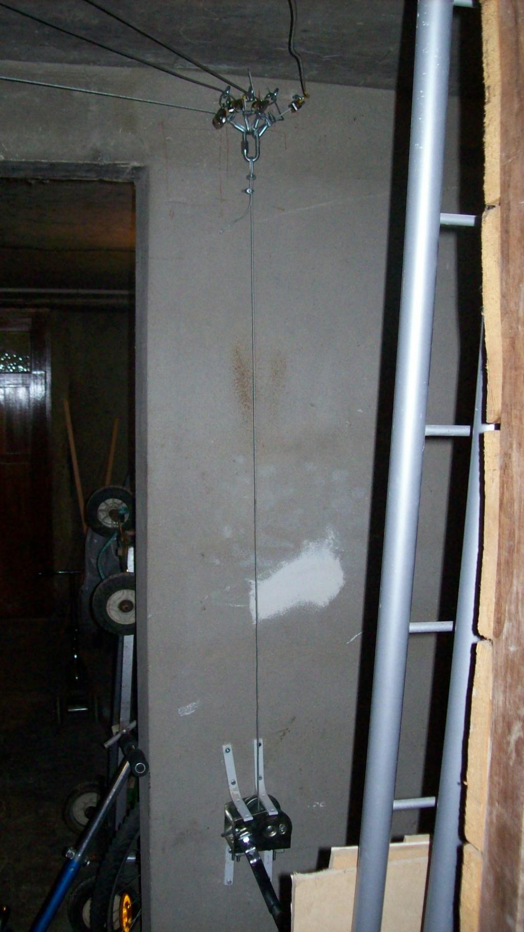

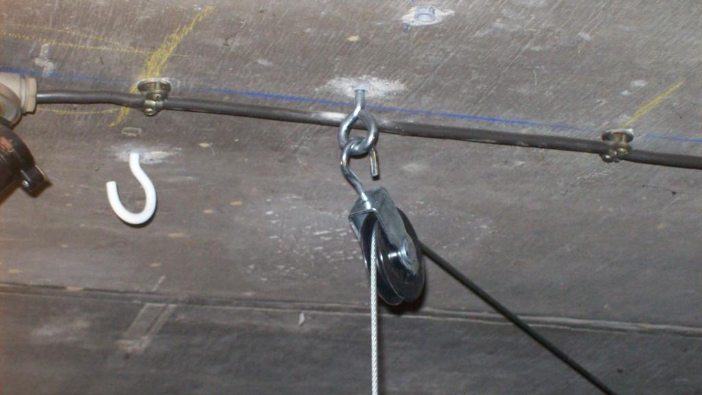

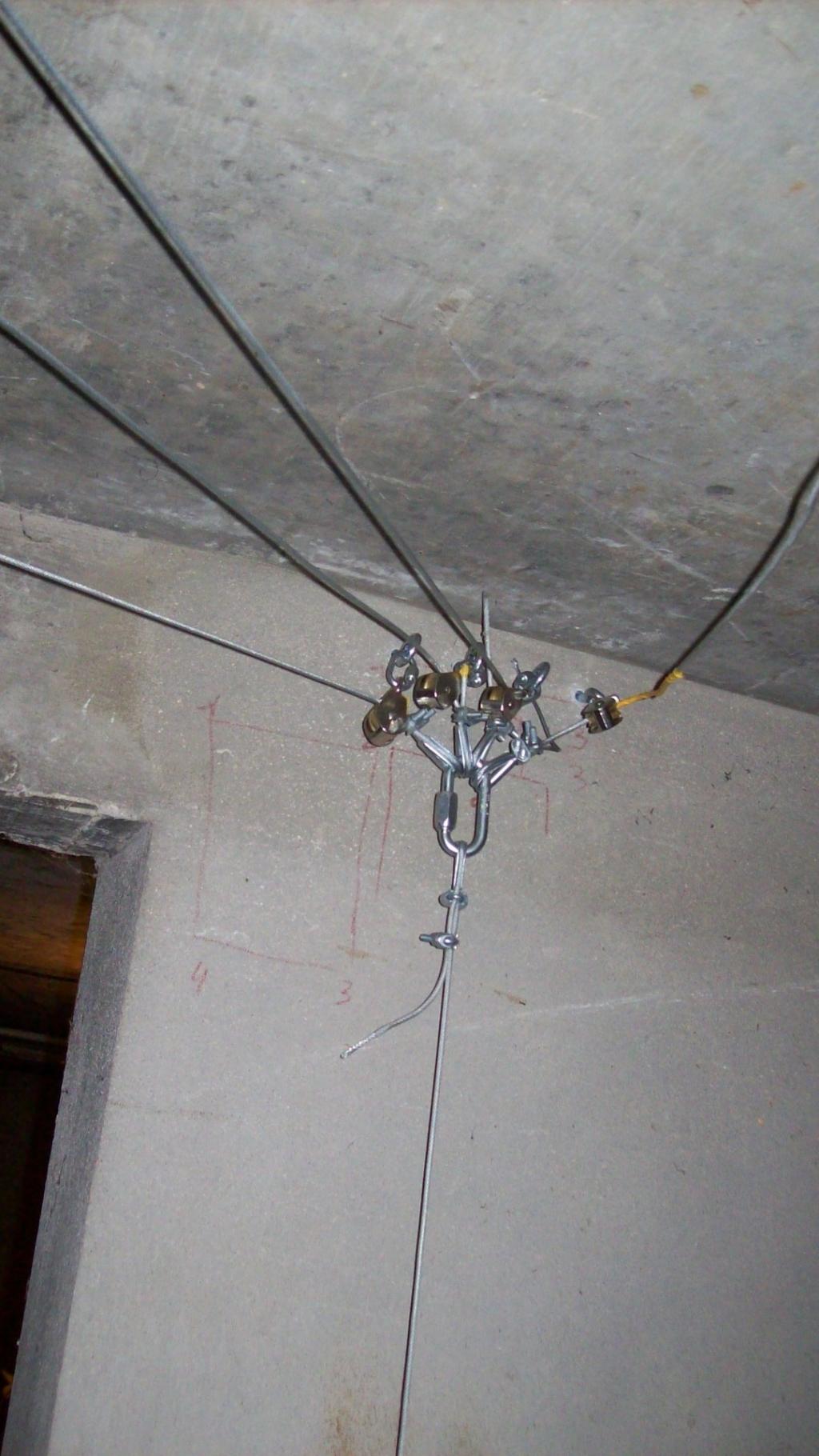

Pour lever
1. Chacun des 4 cables du plateau passe par une poulie au plafond puis par une poulie située au dessus du treuil
2. Aprés la poulie au dessus du treuil , les 4 cables sont reliés par une manille à un cable unique qui est relié au treuil
3. le treuil est placé plus bas que le plan du plateau.
4 Astuces : choisir des poulies avec des gorges profondes pour eviter que le cable saute
                 Prendre des cables non aginés car le gainage se déchire et coince
                 J'ai doublé les pulies par des points d'ancrage qu permette de fixer une cahine de sécurité pour éviter que le plateau tombe sur la voiture

Pour lever
                 J'ai doublé les poulies par des points d'ancrage qu permettent de fixer une chaine de sécurité pour éviter que le plateau tombe sur la voiture
