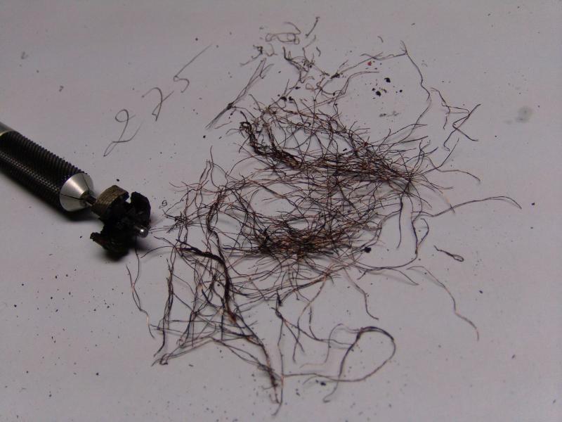

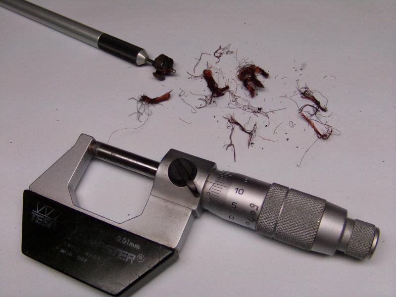

 Cet aprèm c'était travaux pratiques....sur le moteur.
 J'ai repris le berlingue cramé de la BRM,
coupé les bobines, et sur la dernière
j'ai coupé avec précaution en 1 seule coupe,
et j'ai compté 275 brins de diamètre 0.1mm.
 J'ai repris au tour le diamètre des lamelles des bobines à la toile,
rebobiné avec du fil émaillé de diamètre 0.15mm en comptant 150 tours par bobine,
il faut bien sûr respecter le même sens d'enroulement, j'ai effectué les soudures
sur les 3 pattes du collecteur, lui même préalablement rôdé à la toile de 1000 usé,
repris les plaques à la toile de 800, et assemblé le tout, avec un aimant carré néodyme
remonté les charbons, rôdé pendant 1h à 3V et 1h à 6V.

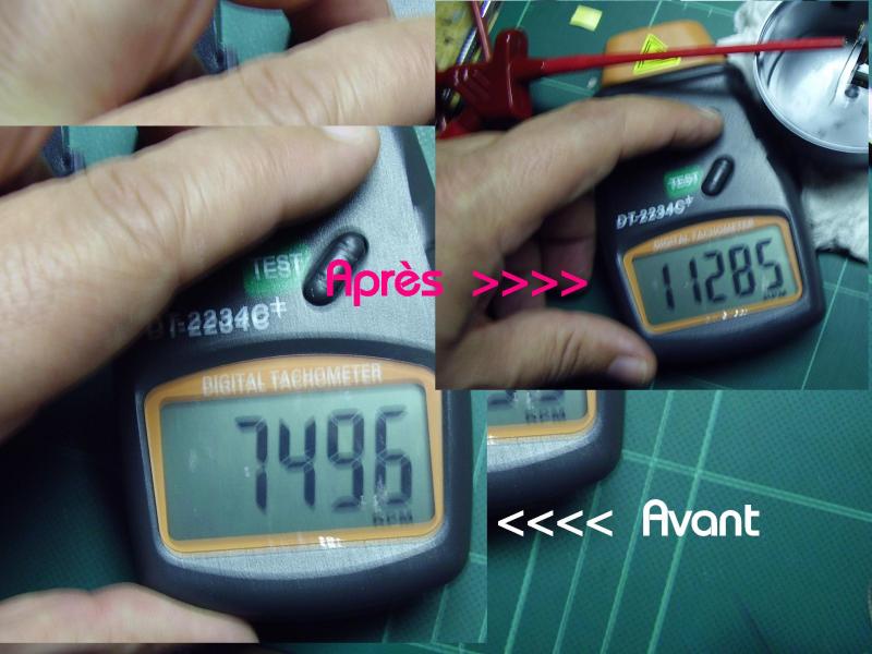

 Ensuite j'ai remonté le moteur dans son logement sur le châssis,
posé une pastille réfléchissante, branché sous 16V, et j'ai pris la rotation sur les roues.....
Résultat 11285 trs/mn, ce qui signifie que le moteur a pris 37000 trs/mn.
Le résultat en photo :  (et maintenant la capri est bien "Outlaw")
Rappelez-vous la piste à LM lors de la Proxy GTO,
les 9.30m auraient été parcouru en théorie en 0.926s soit 36.16Kms/h
Pas mal pour une Jouef !
Comme il y a des légères vibrations je vais revoir l'équilibrage de l'axe/bobines....

Voilà un travail que j'aimerai pouvoir faire, ça me ressusciterait pas mal de moteur.
J'ai quelques bobines au fil simplement coupé au niveau du collecteur mais je suis incapable de faire la soudure Embarassed
On veut bien voir la bobine refaite en photo  Mr. Green
