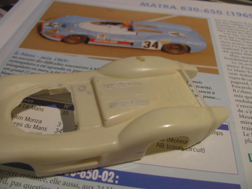

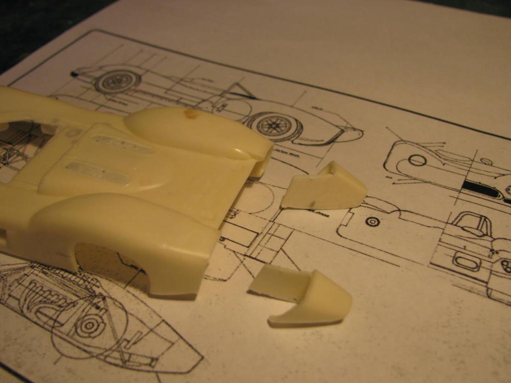

Pendant que la peinture sur la longue sèche bien et que j'ai le boost....
Du scotch de carrossier doublé fait un bon réglet souple pour découper l'arrière.
Avec une scie fine CMK, la fine carrosserie se coupe comme du beurre.

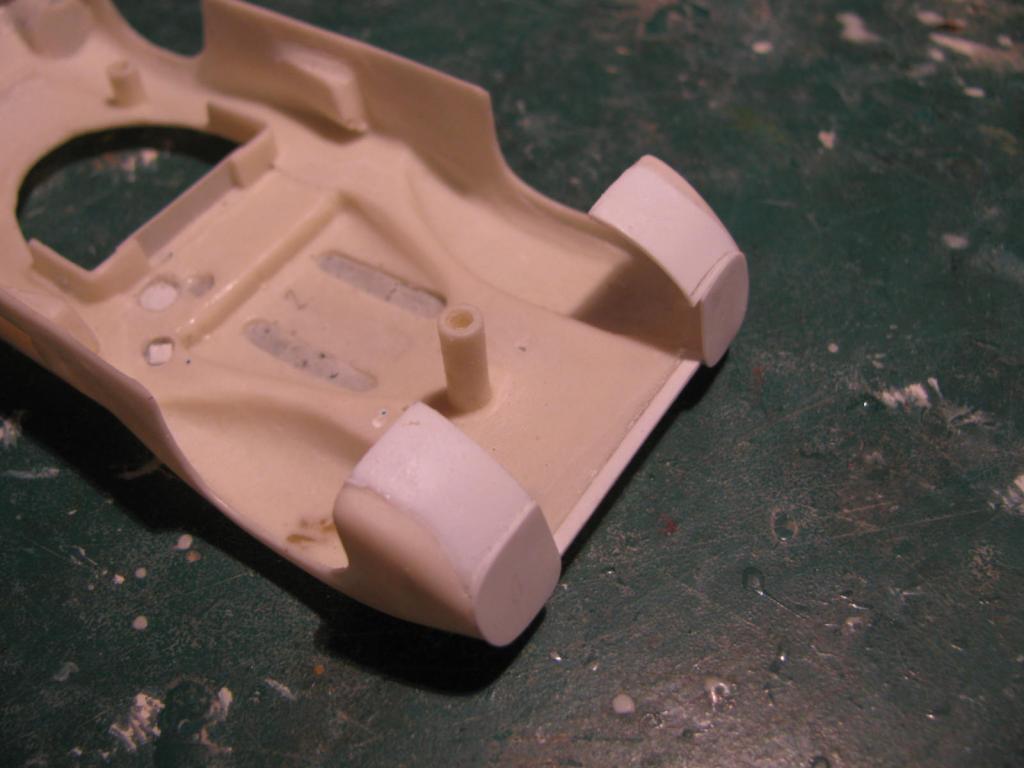

Il faut créer de nouveaux carénages. Voulant quelque chose de léger, de propre et de net j'exclus le mastic !

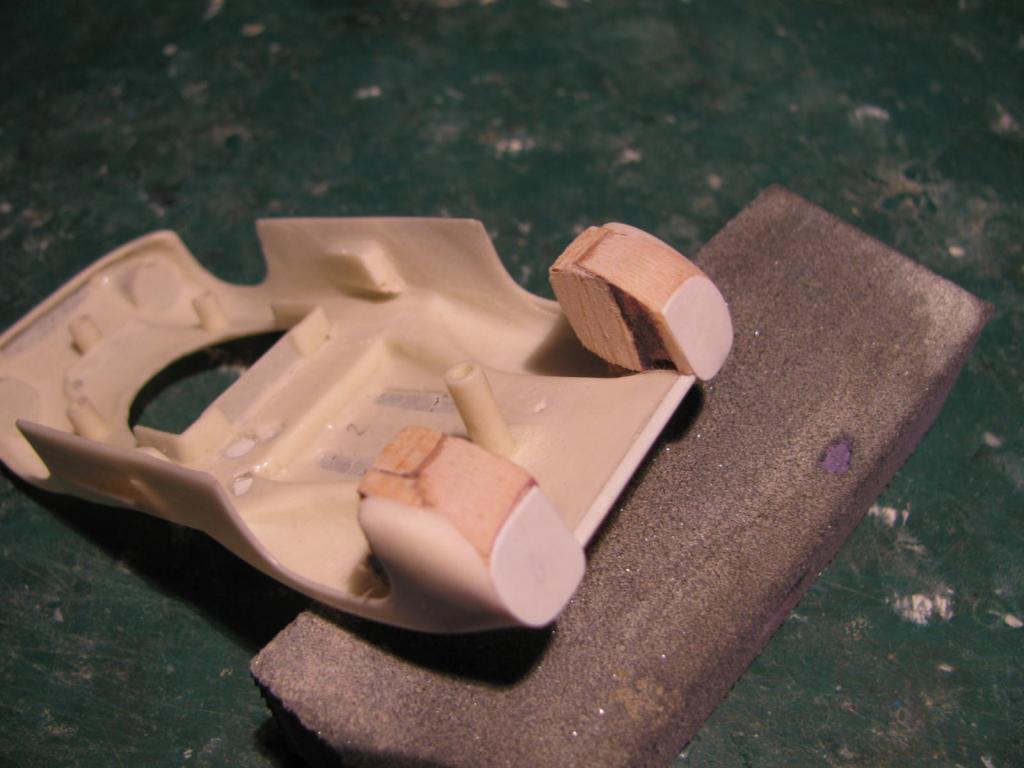

Je colle, provisoirement, des gabarits en carte de 0,3. je place, avec du scotch double face, des blocs de balsa que je ponce pour leur donner la forme.

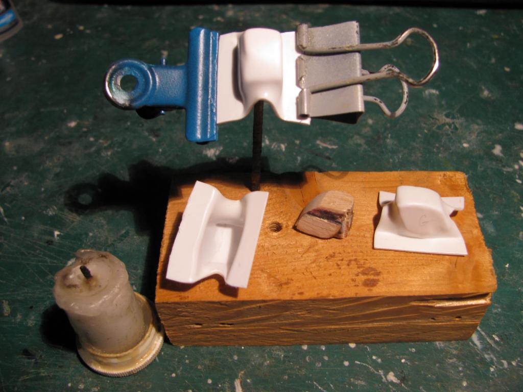

Je retire les blocs de balsa et les colle sur un clou planté dans un bout de bois. Je chauffe de la carte de 1 mm que j'emboutis sur les blocs.
Découpage, ajustement, collage

Oui c'est simple et ne demande pas d'outillage particulier.
Les gabarits sont enlevés et les cloisons verticales collées. On affine les formes.
Le fond des carénages d'aile est fait aussi en thermo.

Mais oui c'est simple ! De la carte plastique, une bougie, quelques bouts de bois un peu d'huile de coude et deux neurones, il n'en faut pas plus !
