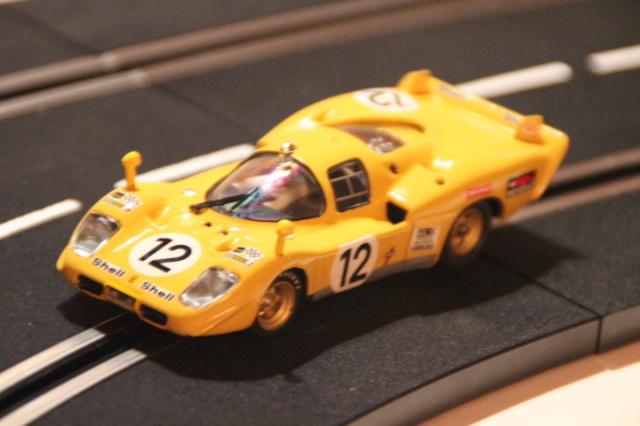

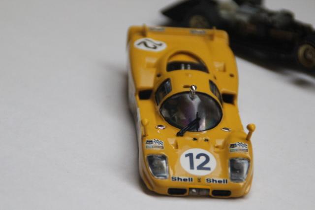

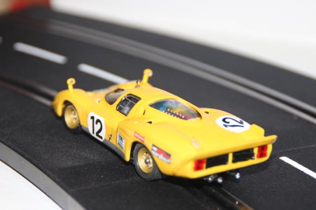

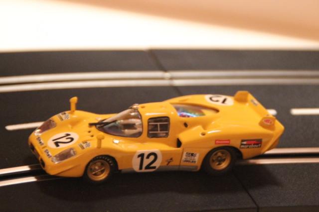

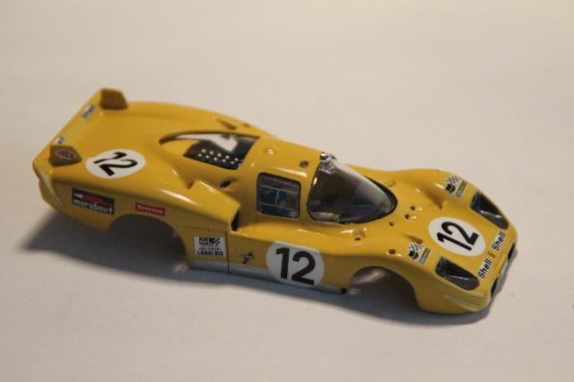

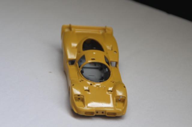

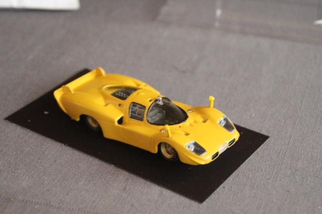

 C'est parti !
J'ai reçu il y a une quinzaine  une résine moulée par notre ami Alain que je remercie beaucoup.
J'ai réussi à trouver pour pas cher une statique qui va servir de "donneuse d'organes" pour les vitrage, les phares, le tableau de bord, les rétros etc.

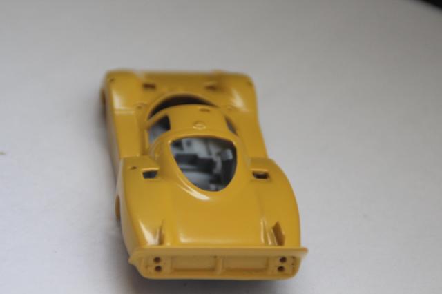

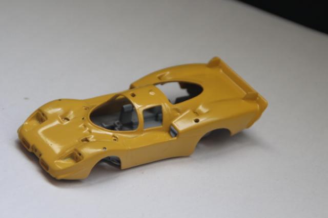

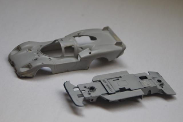

Donc, après bouchage de quelques trous, ponçage etc. , j'en suis au stade de la couche d'apprêt.

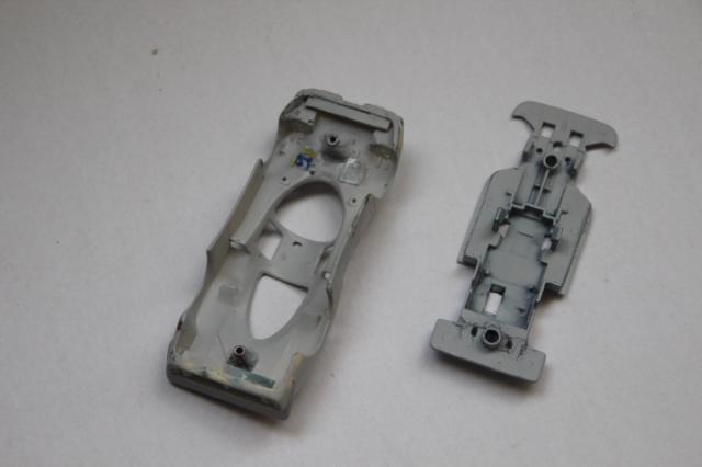

Le chassis est celui d'une Stratos  sur lequel a été greffé l'arrière de celui de la statique.
Etat du chantier:

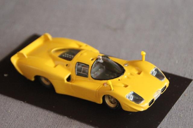

Les douze heures de séchage de l'apprêt étant écoulées, un petit coup de jaune
24 heures de séchage avant d'attaquer les finitions.
J'attends toujours les décals. Pour l'instant j'en suis là :

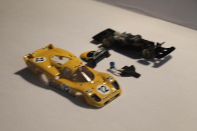

Tout est simplement posé pour avoir une idée du produit fini.

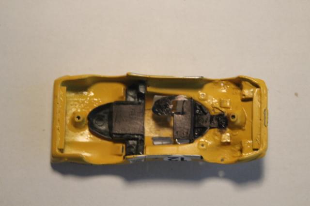

J'ai détruit l'intérieur de la statique, récupéré le moteur et toute la partie qui apparaît sous la lunette arrière : gris travail au Dremel pour que la couronne du moteur Jouef puisse tourner !
En principe le tableau de bord devrait rentrer avec sûrement un pilote Jouef à condition de lui poncer le haut du casque (comme sur la Chaparral Jouef)...
On en est là:
 La suite:

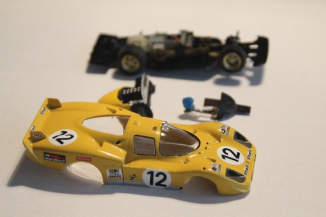

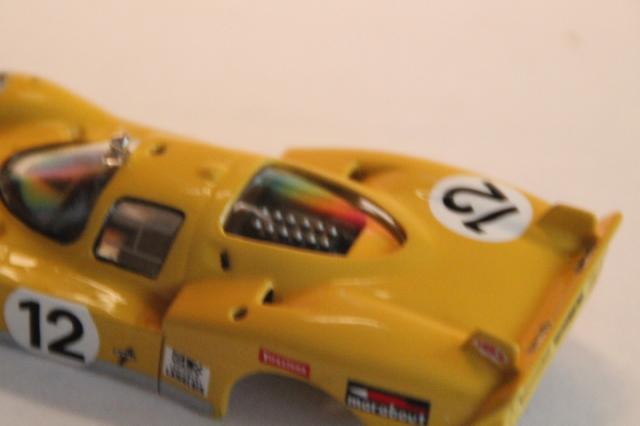

Les décalcos sont arrivées:

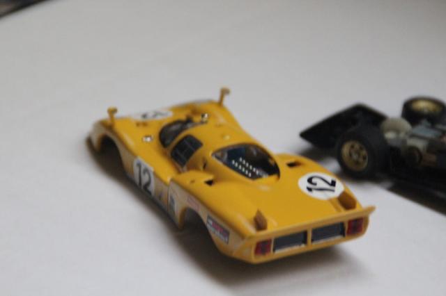

Un petit coup de vernis pour bien fixer et protéger les décalcos et il faut maintenant rentrer le tableau de bord, le pilote et la partie arrière avec le fabuleux V12 Ferrari.

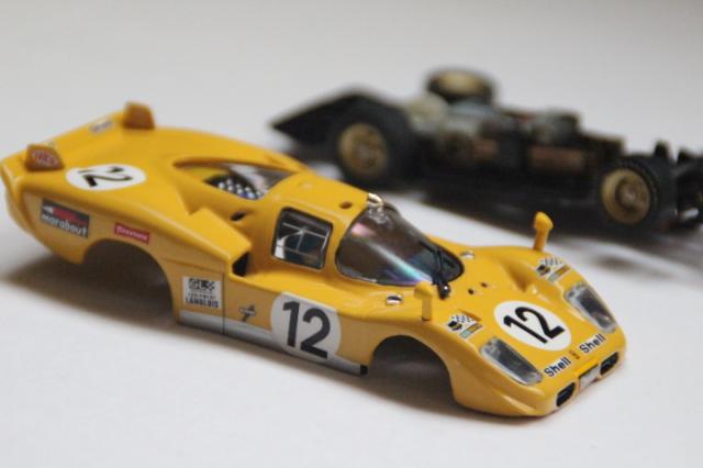

Test avec le châssis : ça rentre tout juste mais ça rentre.
Enfin la pose des accessoires:
Demain, réglage de la largeur de l'axe des roues, réglage du moteur et montage définitif du châssis sur la coque.
J'avais une réunion de recrutement à l'université qui finalement a été pliée en 30 minutes ; du coup, j'ai avancé.

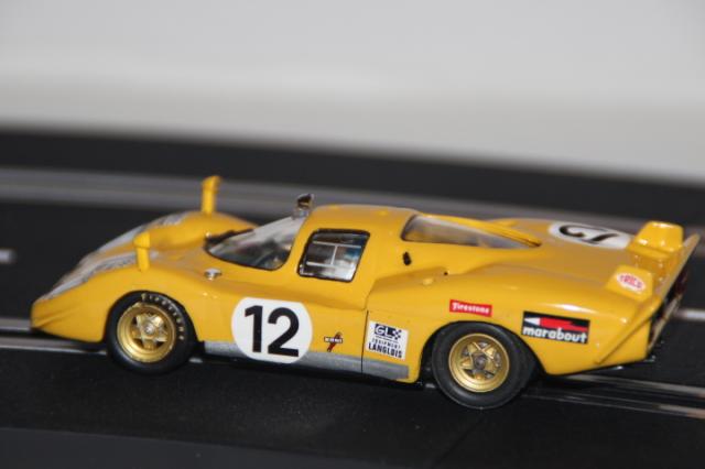

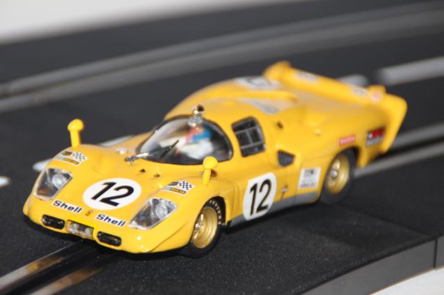

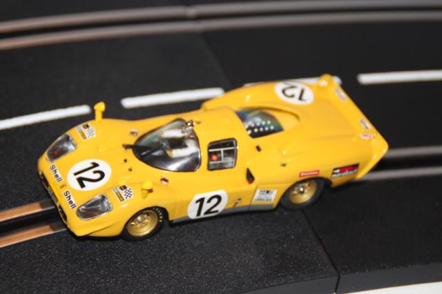

C'est fini  et tout fonctionne
Les photos ne sont pas géniales. C'est pris à la lumière d'une lampe de bureau. Je ferai mieux par la suite.
Le seul problème avec les décalcos c'est qu'elles ne sont pas tout à fait à l'échelle de la statique d'origine ; ça se voit sur les côtés où la partie argentée est trop courte.
Bientôt quelques photos avec sa copine, la 917 psychédélique.

 Et pour finir, la petite dernière avec sa rivale, la 917 et sa grande sœur au /32 (Fly).
