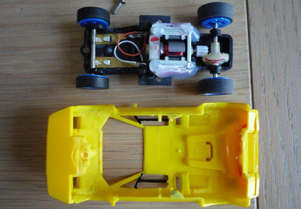

Le moteur bleu initialement soudé avec les portes tresses avait l'axe trop long.
Moi qui adore la soudure j'ai dû changer pour un rouge, heureusement ces soudures sont faciles.
Capri22 a raison il faut des cales sur les cotés, je ne m'en souvenais plus. Il n'y a que la Merco CLK dont le moteur est calé en longueur...
Je ne me souvenais pas non plus que je devais mettre une entretoise entre la couronne et le châssis.

ca doit être jouable
de mémoire, j'avais poncé les pneus et mis du jeu verticale sur l'axe de train avant, meulage du puit de vis devant ,attention, les ergots ne peuvent plus être utilisés dans ce cas. pas enorme de travail (à voir si c'est jouable avec le pneu que tu as sur ta jante, mais j'ai l'impression qu'ils sont déja bien taille basse, ca doit rentrer sans les poncer, je vais regarder le diametre, j'ai toujours cette voiture)

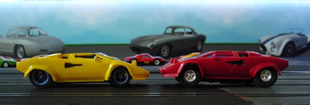

Effectivement l'avant se lève un peu à cause des tresses.
Actuellement si on appuie légèrement sur l'avant il se baisse plus bas, jusqu'à faire même un peu plonger l'auto, comme sur la photo de Pierre-Yves.
J'hésite à poncer encore le puits de vis car je crains que ça ne suffise pas et crée des problèmes d'appui du châssis ensuite, surtout que j'ai déjà refait les ergots qui étaient cassés...
Et comme c'est assez léger, espérons qu'on ne s’attardera pas dessus et que ça ne se voit pas en course  Mr. Green

On peut aussi creuser le châssis sous les tresses.

suite et fin, j'ai finalement tenté un léger rabotage du puits de vis et du bouclier avant qui l'englobe.
Je me suis dis que si ça merdait je pourrai recoller un morceaux de carte plastique sur le bouclier.
Je n'ai enlever que quelques 10èmes, mais en serrant à fond la vis c'est presque ça.
J'ai supprimer l’excédent de colle sur les phares et élargi un peu la voie avant.
Je pourrai l'agrandir encore un peu mais l'axe est trop court.
J'ai posé le pare-brise et je vous confirme que carglass me prendra même pas en stage...
J'ai cassé un joint de coté juste avant de faire la pose alors que j'avais délicatement poncé mes découpes sans casse
Impossible de recoller le joint montant correctement, je décide de coller le pare-brise sur ce qui restait et de rapporter le montant après.
Difficile d'utiliser la colle à bois du coup j'y vais à la cyano pour positionner.
Quand j'ai rapporter le montant, à la colle à bois lui, je vous fais pas de dessin. Pas droit et pare-brise décentré
Elle s'en fiche elle file comme le vent et ses jantes un peu voilées ne la perturbent même pas.

Par contre je précise que les copeaux de meulage s'agglomèrent bien à l'acétone.
Ils forment un amalgame que l'on peut modeler puis,  coller à l'acétone au plastique de la carrosserie quand il est encore mou.
C'est ce que j'ai fait pour fabriquer de nouveaux ergots pour maintenir le châssis et réparer le trou sur un bas de caisse.
