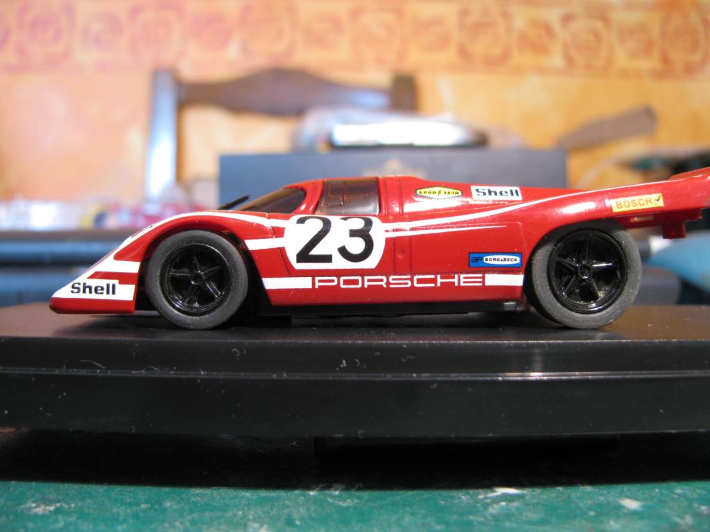

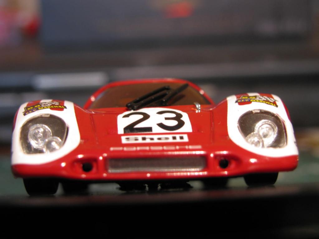

Moi aussi je me lance et donne mon point de vue sur cette voiture.

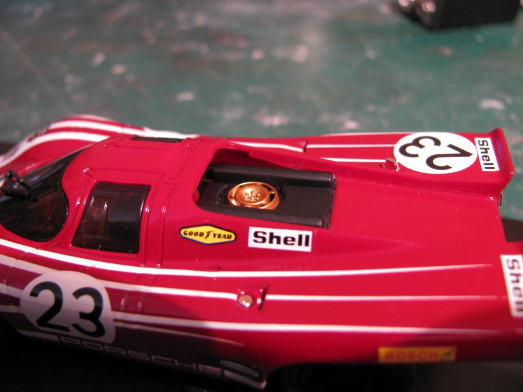

Tout d'abord l'aspect extérieur: au point de vue des formes elle me parait très bien mais il y a une chose qui m'a tout de suite choqué, c'est la couleur. Elle est trop foncée, la mienne est presque rouge brique. ce n'est pas ce qu'il ressort des photos en couleurs que j'ai. Et je ne parle pas du rapport d'échelle qui veut que l'on doit éclaircir un objet plus il est petit. La décoration n'est pas très bien appliquée avec des chiffres sur les portières placés trop hauts. Il manquerait deux logos Shell à l'arrière. En chipotant un peu on peut aussi signaler que le feux éclairant le chiffre à l'arrière est mal placé, trop en avant, et il en faudrait un autre de l'autre côté. Les jantes auraient pu être plus fidèles.
Mais le plus grand défaut reste l'arrière complètement vide !
Le moteur est décroché du toit. Horizontalement c'est mieux.
Toujours question esthétique, le nez de la voiture pointe vers le haut avec un châssis et une carrosserie qui baillent comme une vieille godasse. De plus les roues avant ne touchent pas le sol. Pour moi un engin qui n'a que deux roues qui touchent le sol c'est une moto, pas une voiture !

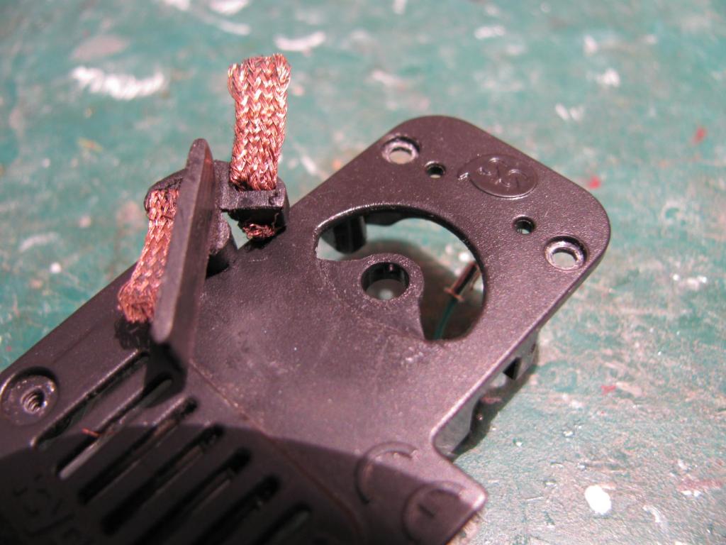

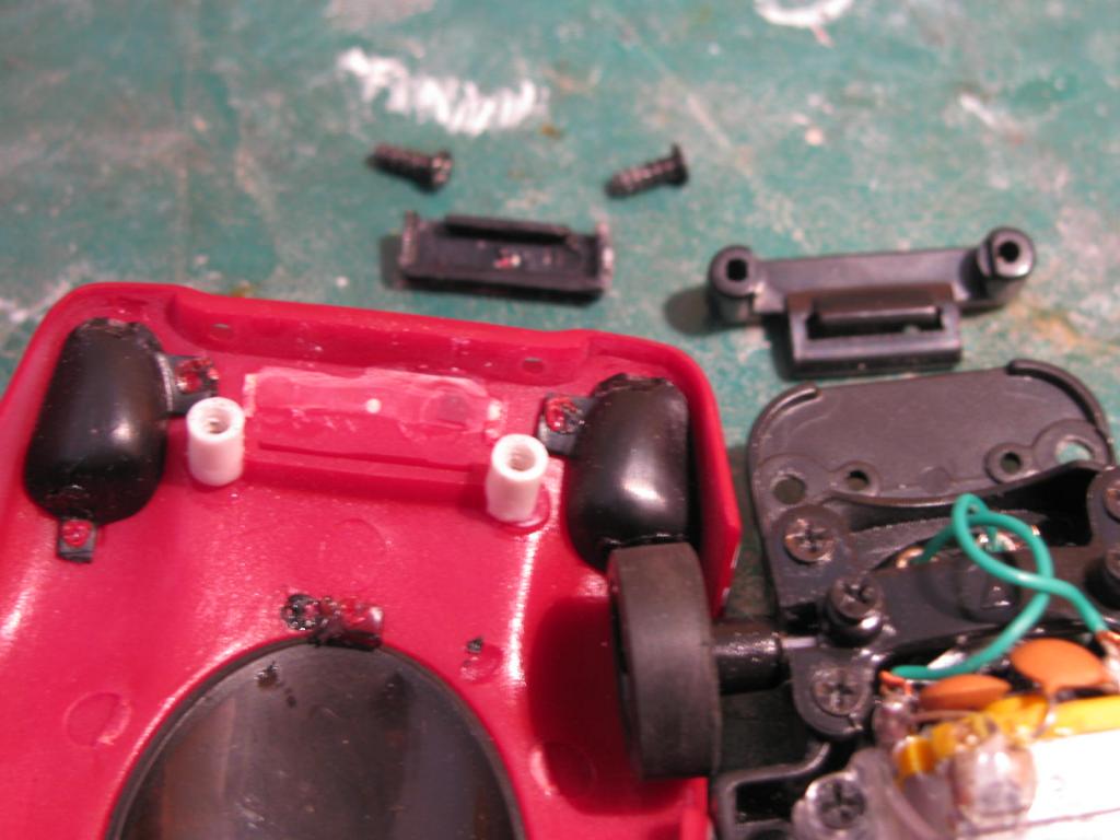

Pour essayer de corriger ce défaut j'ai viré le système de fixation, gardé les vis et collé deux sections de tube evergreen de 3,2 mm.
Le châssis et la carrosserie joignent mieux et le nez redescend.

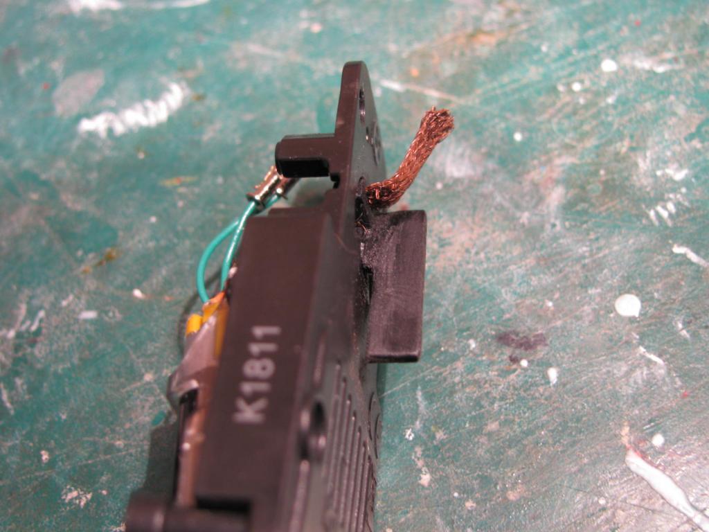

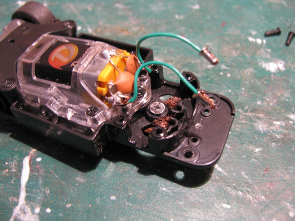

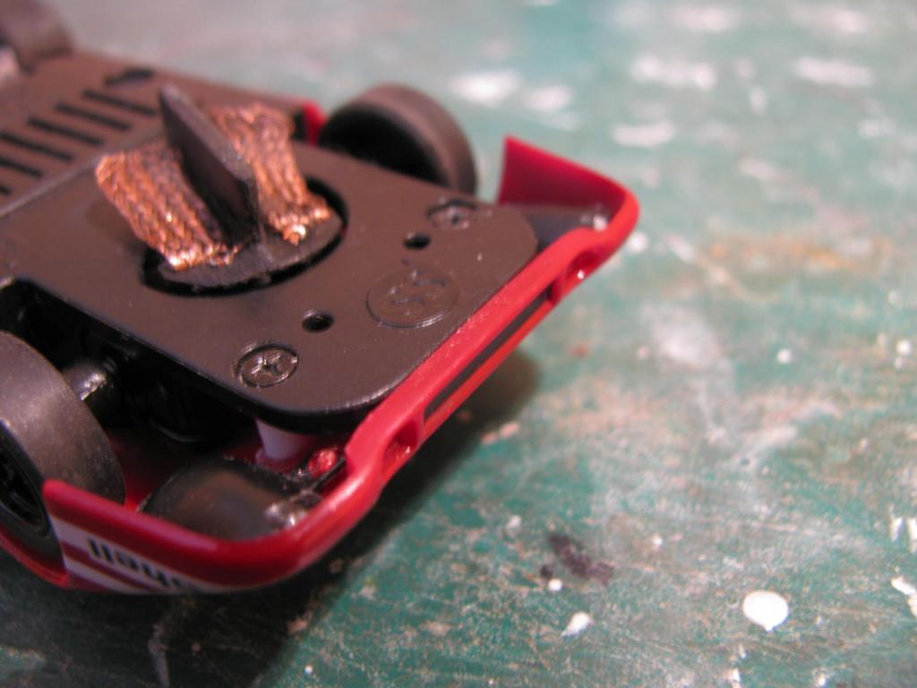

J'ai modifié le guide comme LM67
J'ai remplacé les fils par des plus souples et limé au max la vis du guide pour que les roues descendent plus.

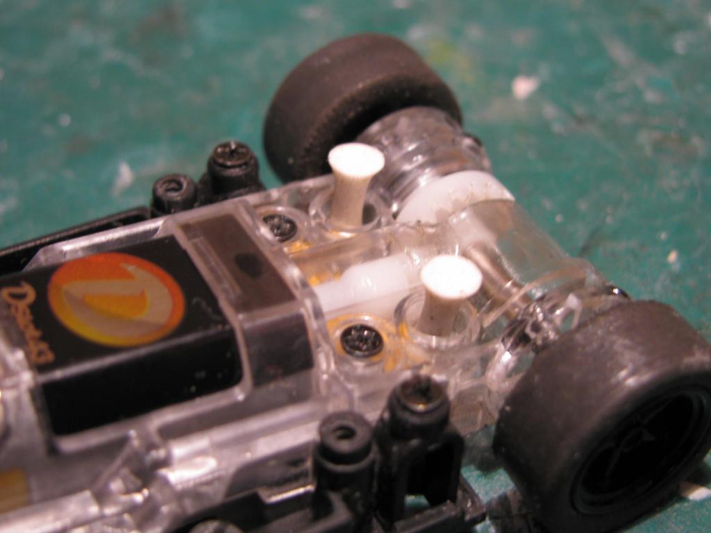

A la place des ressorts des cylindres de silicone et à l'arrière les pneus de Bruno.

T'as trouvé l'astuce pour l'avant et je pense qu'on devrait s'en inspirer fortement.
