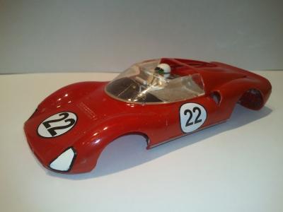

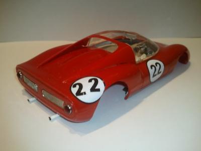

à la suite d' un paris avec un copain  j' ai modifié une féfé 275P , juste pour voir jusque ou
l' on pouvait aller pour faire d' un âne un pur-sang ?

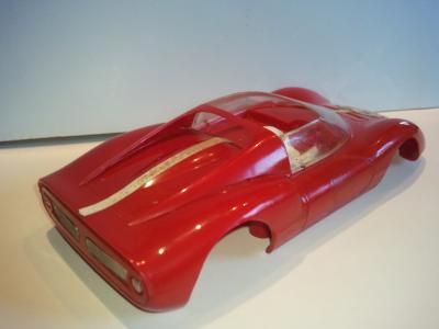

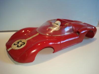

je ne vous ferais pas l' affront de vous montrer le châssis d' origine , je passe directement
à la caisse qui a servie de base . elle est plutôt bien proportionnée mais je ne suis pas
sûr que l' échelle soit bonne , elle me semble petite ?
démontage et suppression des puits de vis .

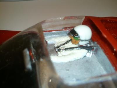

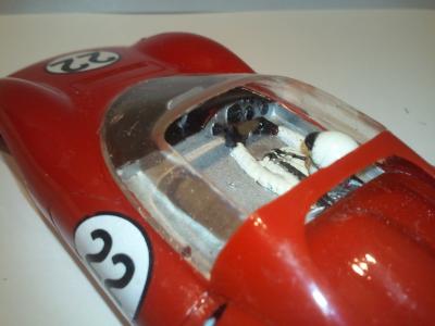

je n' ai pas repeint la carrosserie , mais simplement après un dégraissage (elle date de la fin des 60) et
suppression de la déco , j' ai collé les décalques , peint le pilote et l' habitacle , ajouter un rétroviseur simulé les phares .
les phares AV , réduit la grille AR rajouté des feux AR et des échappements .
la carrosserie a aussi été vernie .

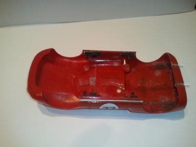

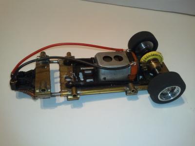

les bas ce caisse étant rond , j' ai collé une fine baguette 1/4 de rond au plus bas des dits bas de caisse
afin de pouvoir coller les 4 supports "hrs slot-it" qui serviront pour faire tenir le châssis .

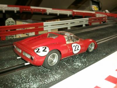

le châssis est un mixe de laiton et de pièces slot-it pour le berceau moteur , après l' monte ce que l' on veux !
dans le cas présent , le moteur est un NSR rouge les axes AV et AR  la couronne et pignon du slot-it les 4 jantes des brm
ainsi que les pneus AR , les avants sont de la gaine thermo .

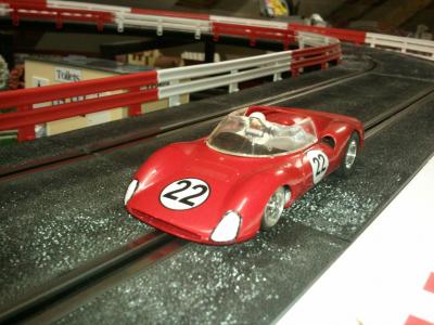

Super rénovation.
Et sur le circuit elle donne quoi ?

super agréable , douce ,  silencieuse et rapide .
plus vite que une très bonne fly .
de plus avec un berceau "offset" elle gagnerait encore en vitesse , mais ce n' est pas le but .

Elle a de la gueule comme ça !
Sympa le chassis, ça change des trucs en plastique qu'on a d'origine Mr. Green
Euh c'est pas un slot-it là ?
Sinon, j'aime beaucoup l'idée de ne pas l'avoir repeinte, ca lui laisse un charme vintage bien sympa

coyote33 wrote:
bien vu !!! Embarassed
je me demandais qui serait le 1er à s' en apercevoir
la photo a été prise lors du montage , mais depuis il y a bien un nsr Mr. Green
and the winner is ........ coyote
