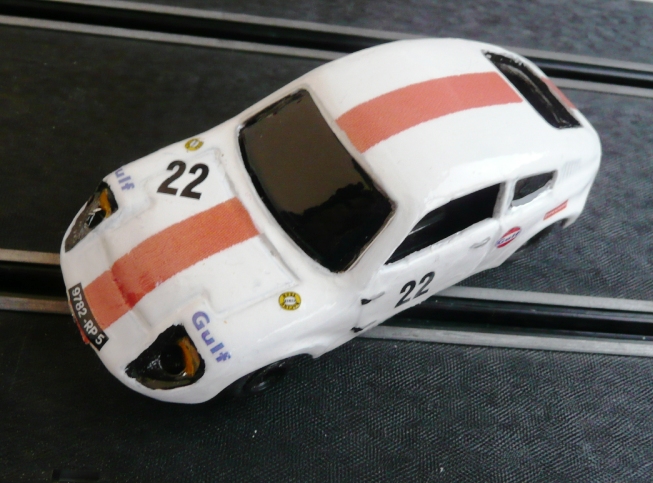

J'ai débuté la préparation de la Mini Marcos. Elimination des défauts, ponçage et dégraissage au produit vaisselle. Actuellement elle sèche après une première couche d'apprêt.
J'ai trouvé la décoration qui me plait qui sera différente de celle que j'ai annoncé.
Des nouvelles bientôt...
Bruno
 PostPosted: Sat 3 Apr 2010 - 19:42    Post subject: La Marcos est en route ! Back to top

 PostPosted: Sun 11 Apr 2010 - 11:43    Post subject: La Marcos est en route ! Back to top
La première couche de vernis sèche sur la Mini Marcos. Il y a des défauts mais de loin ça passe. J'espère pouvoir faire des photos dans la journée.
Pour vous faire attendre, la livrée a déjà été utilisée sur le modèle 1/1. je sors

 PostPosted: Tue 13 Apr 2010 - 19:50    Post subject: La Marcos est en route ! Back to top

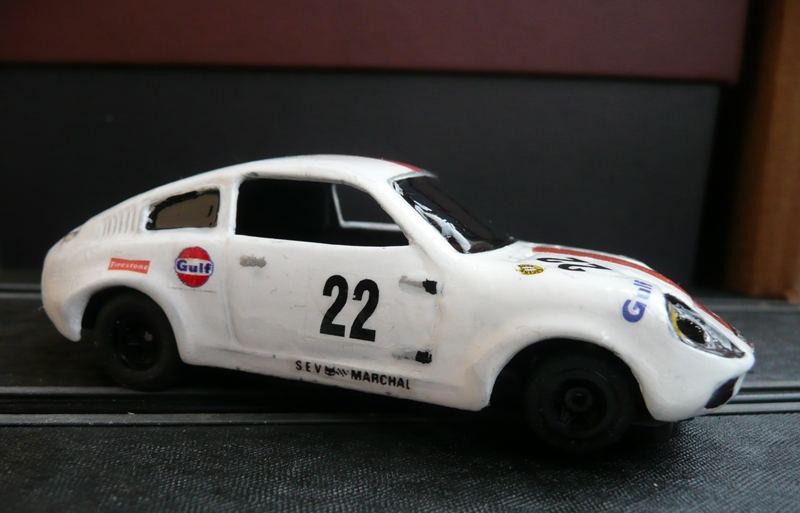

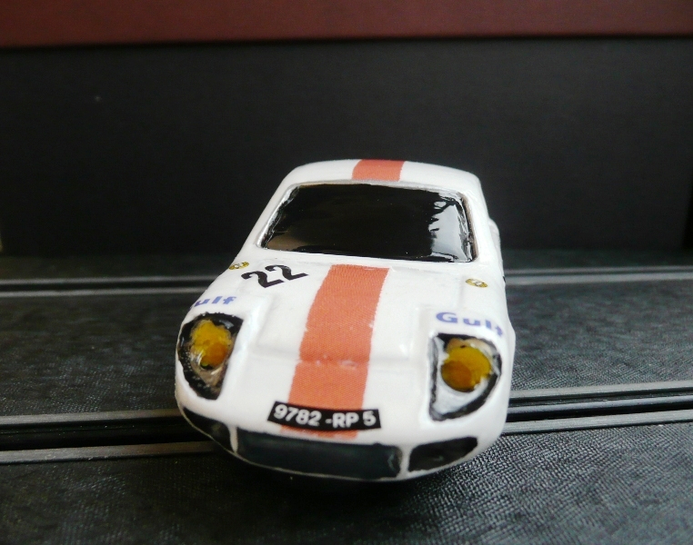

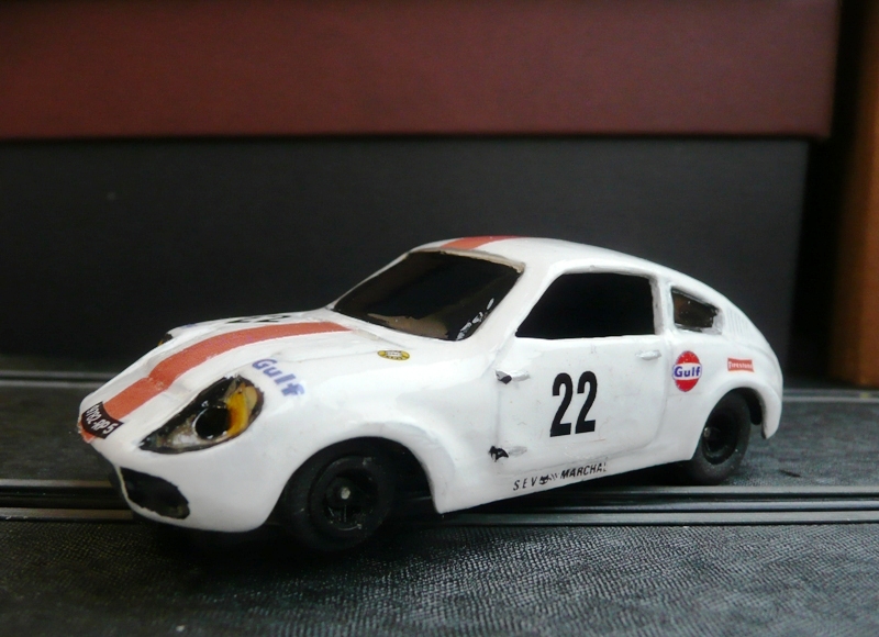

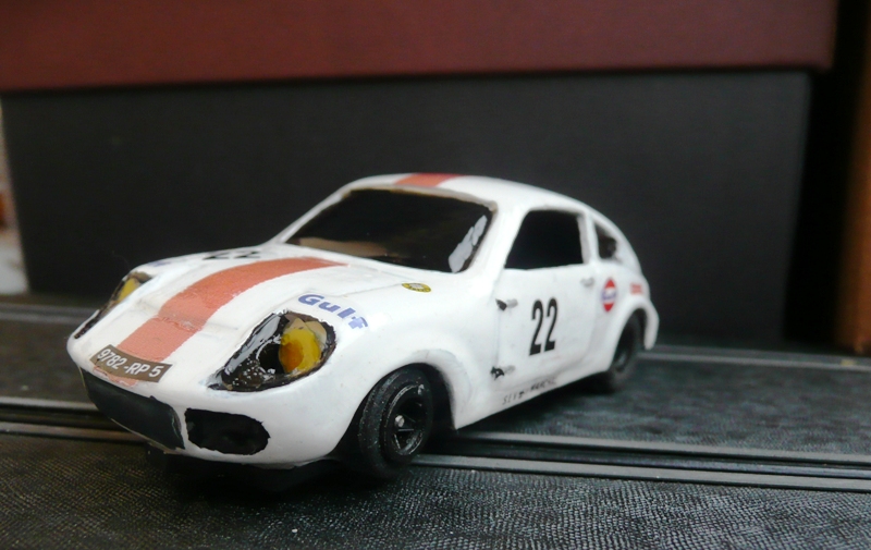

Et bien voilà. Les détails ne sont pas finis et je dois en modifier quelques uns qui ne me plaisent pas comme les charnières qui deviendront blanches. Il faut que je finisse de remplir les phares car plutôt que de fixer un vitrage transparent j'ai rempli à la colle. Embarassed Mais je ne suis pas du tout satisfait et il est fort possible que je la décape ou que Bruno m'en fournisse une autre... Dans ce cas je m'inspirerai d'une autre déco.
D'autre part je prendrai l'option rebouchage au lieu de ponçage des imperfections dues au moulage car j'ai galéré.

 PostPosted: Tue 13 Apr 2010 - 21:04    Post subject: La Marcos est en route ! Back to top
Salut, :ok:
AH, AH ! tu as craqué pour une Gulf :lol: , je m'en doutais.
J'aime bien le détail de la plaque d'immatriculation, les phare c'est toujours la galére, j'avais essayé la colle à chaud c'est plutôt pas mal mais ça déforme le plastique pas content , faudrait que j'essaye la colle à aquarium.
Chassis Tomy ?
Bah ! tu nous le diras dans l'essai
A+ LM
