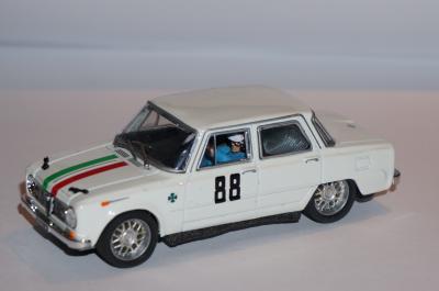

une bien sympa alfa romeo , en 1963 cette auto avait 4 freins à disques une boite à 5 vitesses
et un moteur 1600cc à double arbres a cames en tête qui donnait 110cv .

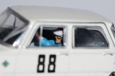

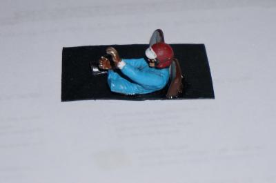

concernant l' alfa je lui ai installé un pilote en plomb qui fait 7gr et de fait il déséquilibre l' auto , de + je n' ai pas complétement résolu un blem
sur le train AV dont les roues de temps à autre frottent dans la caisse . sinon elle sera capable de bonnes perfs .

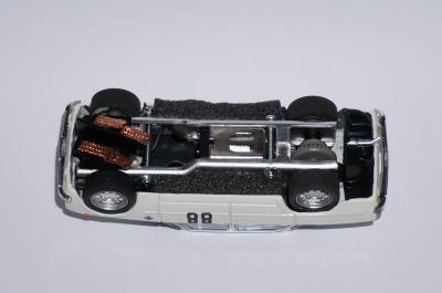

 PostPosted: Fri 22 Feb 2013 - 11:40    Post subject: alfa romeo giulia TI tecnoslot Back to top
j' ai remplacé le train avant du kit châssis , par celui de la statique .
l' avantage est que les roues passent mieux sous la caisse , et que du coup
j' ai pu descendre l' avant et de fait elle tiens mieux la route .
le défaut c' est que cela fait + de bruit , les pneus de la statique
étant "en bois" .
j' ai transformé les jantes arrières en insert .

Les pilotes que tu utilises proviennent d'ou...? car je crois que c'est le même sur la R8 Gord, en tout cas le résultat est....

au début j' utilisais ceux de psk , mais il a l' air de ne plus les faire ?
sur l' alfa je pourrais te retrouver ça , il s' agit de pilote en plomb qui sont superbe mais pèsent 10gr !!
une fois allégé au mieux il reste encore 7gr .
maintenant je prends ceux de CARRERAVROOM que l' on trouve sur l' abeille , et il me semble que c' est
GD qui nous avait donné le lien .
