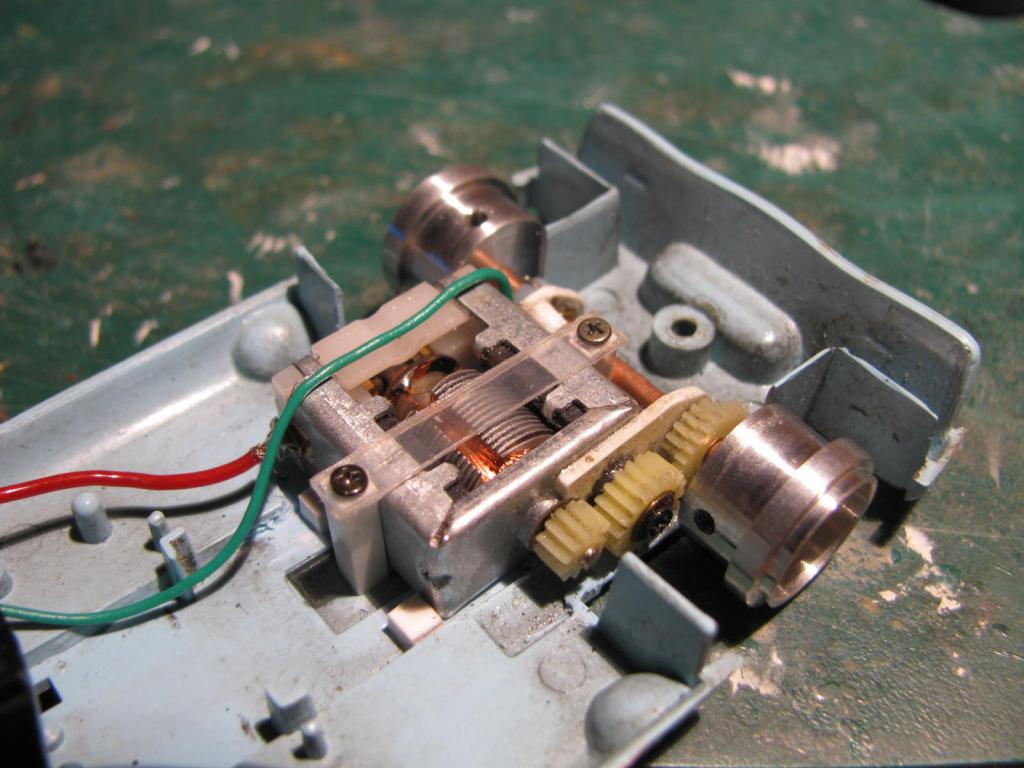

Bossant actuellement sur la Ferrari P4 spyder, je souhaiterais y mettre un habitacle complet avec sièges, tableau de bord et un beau pilote entier et non une plaque qui bouche complètement le cockpit.
Ce souhait élimine le moteur Jouef, trop long. Reste à trouver, sans trop chercher, un moteur plus court fonctionnant en 12 volts.
J'avais déjà adapté des moteurs Mabuchi à des Jouef mais en position classique, un peu comme sur les Jouef avec Mabuchi.
Là aussi c'est encore trop long..Reste la solution transversale:

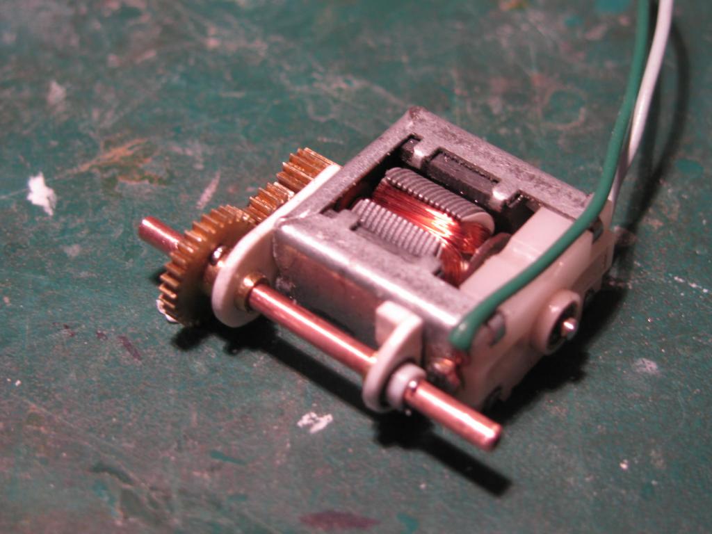

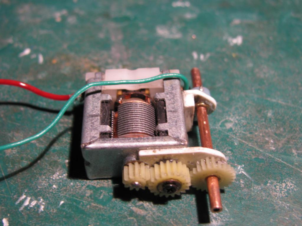

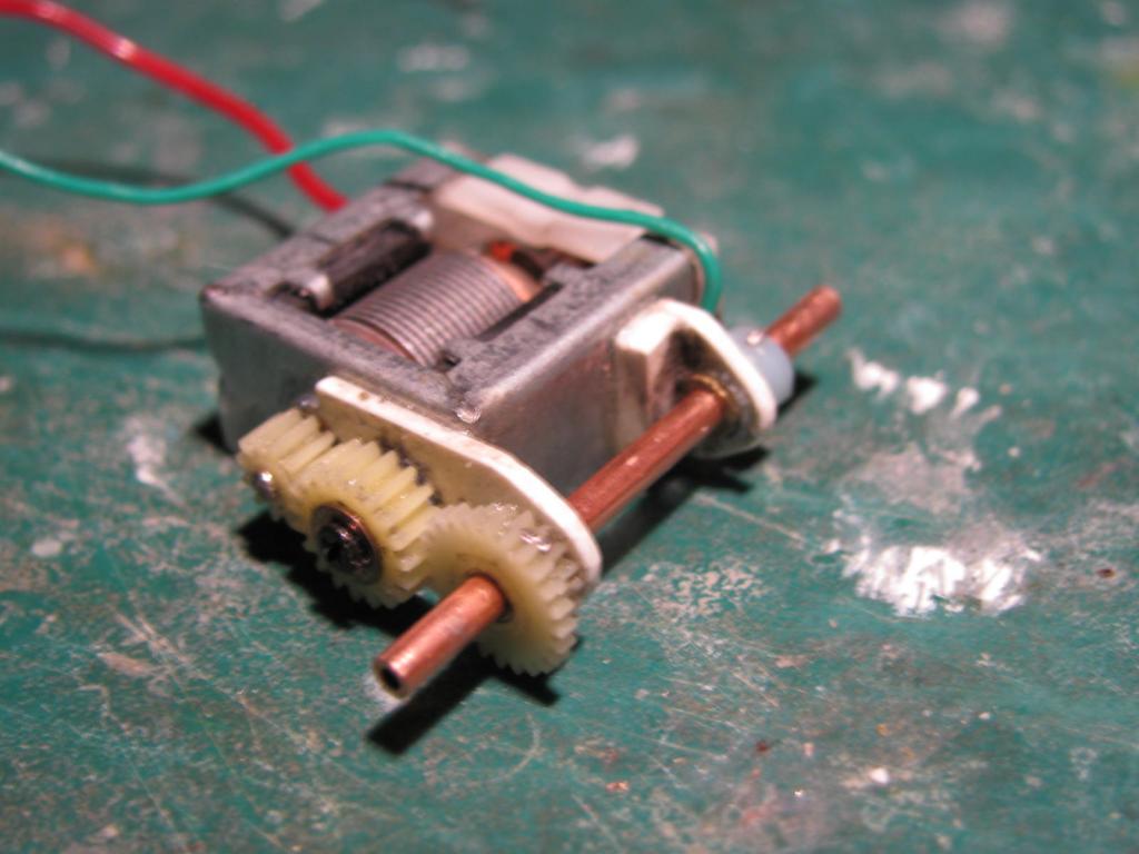

Les pignons viennent du moteur à friction de la P4 Maisto ! J'ai fait avec ce que j'avais, pas grand chose, sous la main.
Les supports d'axe sont en carte plastique de 1 mm avec des paliers en laiton. L'axe, tube de cuivre, permet d'être percé pour mettre des goupilles dans la couronne et la butée.

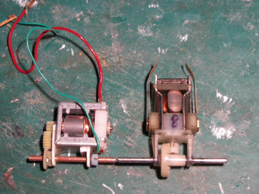

Comparaison avec un Jouef.

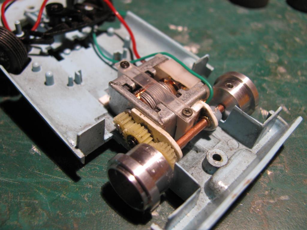

Montage sur une 917. La fixation est sommaire mais c'est juste pour tester si cela tiendra les 17 volts.
Après plus de 300 tours, pas de soucis. Fonctionnement silencieux et perfos supérieures au Jouef. Je valide !

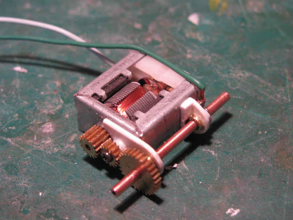

La version métallique, plus compacte. Les pignons viennent de L'octant, magasin bien équipé. Reste à tester....
Res non verba !

 T'as pas osé les roulements à la place des paliers ?
Le fait d'avoir transféré de la masse sur l'AR ne la rend pas plus survireuse ?
Posts: 1,860
 PostPosted: Sat 5 Jan 2013 - 22:46    Post subject: Porsche 917 Mabuchi transversal Back to top
Je vais voir chez L'Octant pour les roulements à bille. Les paliers ont été découpés dans des rouages de pièces d'horlogerie.
Elle n'est pas plus survireuse que la "normale" mais comme elle est plus nerveuse il faut doser l'accélération en sortie de virage.

 J'en ai fait venir de chez "roulement passion" livraison sous 8 jours, ils sont tellement petits que j'ose pas les sortir de l'emballage...
Pour le moteur, quelle est ta source d'appro ?
Le mabushi prenant plus de tours, quel est ton rapport de transmission moteur / axe roues, similaire à celui d'une jouef classique ?
Posts: 1,860
 PostPosted: Sun 6 Jan 2013 - 01:11    Post subject: Porsche 917 Mabuchi transversal Back to top
Merci pour le tuyau, j'ai été voir. Leurs prix sont plus bas que chez l'octant. Ce qui me gêne est le diamètre extérieur, trop grand pour mes supports actuels. A voir...
J'ai trouvé il y a une paire d'année sur ebay un petit lot de ces moteurs. Je crois me souvenir qu'ils étaient vendus pour aller sur des TCR.
Le rapport sur un moteur Jouef est de 0,3 si je ne me trompe pas. Pour celui avec les pignons laiton j'ai 0,5. Pour celui avec les pignons en plastique je ne sais plus.
