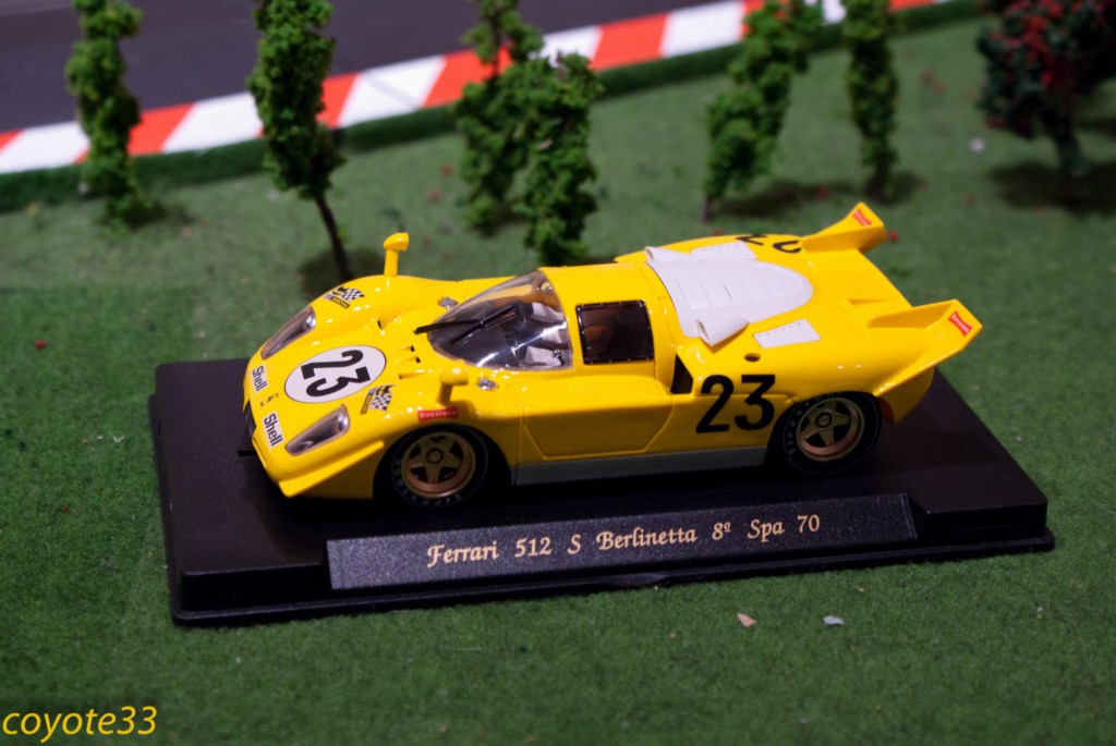

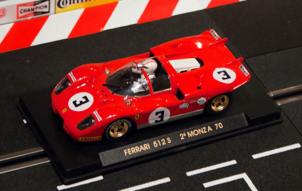

Et la tronche du pilote/volant   !!!
  Et comme le Chef, j'ai jamais aimer la CL   je prefers les S
( meme avis sur les 917 d'ailleurs
voici les miennes :
j'avais revendue la longue, qui pourtant etais excellente sur la piste

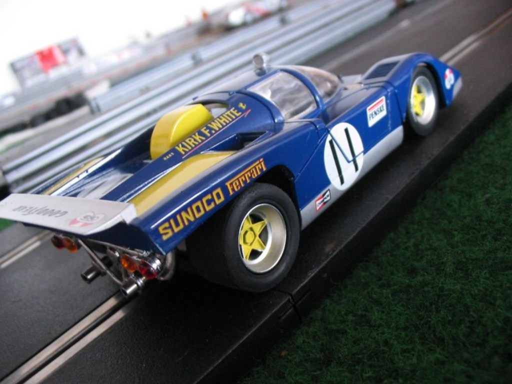

@Firebird : j'ai retrouver une photo de la M de spirit :
Et pour ta fly, je n'aurai qu'un mot : Patience !!!! J'ai eu la jaune neuve en boite pour 40 euros, c'est pas tout les jours, mais on en trouve. Je pense que la tranche 35-45 maxi tu en trouveras une

 PostPosted: Wed 9 Jan 2013 - 12:08    Post subject: Mon petit bijou à moi : porshe 917 Back to top
Spirit 512 M bonne voiture mais fragile. Attention aux dérives qui se barrent ou cassent facilement. Chère car assez rare.
