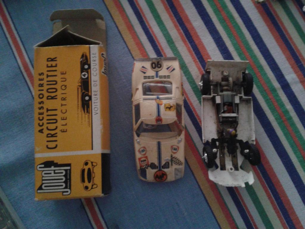

pour ce TAJ cela sera une GT 40 en historique, seul la décoration sera changé  Mr. Green
 PostPosted: Sun 16 Dec 2012 - 10:30    Post subject: Publicité Back to top
 PostPosted: Sun 16 Dec 2012 - 18:53    Post subject: la caisse du mentounasc Back to top
Première GT40 il me semble.

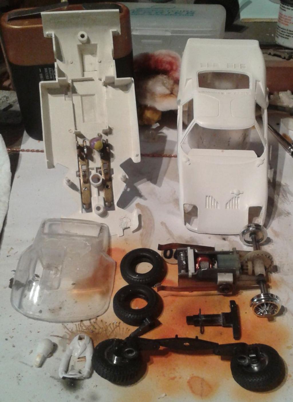

Petit décapage avant mise en peinture  Ptite question , le composant ,il est obligatoire  ou on peut le virer ?
 PostPosted: Sat 29 Dec 2012 - 18:17    Post subject: la caisse du mentounasc Back to top
Vire le pilote déjà
Jamais vu de tenue et un casque aussi ringards dans une GT40. C'est juste bon pour les vieilles même très vieilles voitures de course des années 30 Mr. Green
Posts: 9,796
 PostPosted: Sat 29 Dec 2012 - 19:33    Post subject: la caisse du mentounasc Back to top
    Sacrilège !!!
Il faut toujours un pilote dans une Jouef !
Pour les ceintures de sécurité :
Il faut poncer les revers de la combinaison, rajouter une petite épaisseur pour leur donner du relief et les peindre.
Pour le casque :
Le casque des F1 Heller est très bien (en haut) ou alors remodeler le Jouef avant de le peindre (en bas).
Posts: 6,581
 PostPosted: Sat 29 Dec 2012 - 19:43    Post subject: la caisse du mentounasc Back to top
 Le composant est un condensateur au tantale, c'est un antiparasite,
pour éviter à l'époque les grains sur les écrans de télévision et les grésillements dans les postes de TSF,
ces petits moteurs sont générateurs de ce genre de désagrément, d'ailleurs on peut les observer à l'oeil...
Il s'agit de tous les flashes qui se créent entre les charbons et le collecteur.
Cela ne nuit en rien tu peux le laisser, et en plus cela te donne l'âge de l'auto, antérieur à .... 1968.
En clair c'est une des premières éditions de la GT40.
Je vois que tu as des lames rivetées, si tu veux l'enlever au fer à souder, il faudra faire sauter les rivets, car ta coque risque de fondre.
Après tu auras le problème de comment faire tenir les lames....je serai toi, je laisserai tout en place.

Effectivement le pilote n'est pas top mais en farfouillant sur le net j'ai vu que c'était la première version de la GT 40 qui remonte a 1964 si je ne me trompe pas. Donc la tenue du pilote , même kitch, semble en adéquation  . Effectivement l'age de l'auto doit être antérieur a 68, j'en ai vu une a vendre a 85 €  ben finalement je sais pas si je vais l'engager dans le TAJ
 Pour le condensateur je vais donc le laisser et le pilote je sais pas trop si je me lance dans une petite transfo ou si je laisse d'origine
Posts: 12,443
 PostPosted: Sun 30 Dec 2012 - 11:57    Post subject: la caisse du mentounasc Back to top
Bon choix d'auto et bravo pour le nettoyage.
Bon courage pour la déco.
Alain SUhs2
 PostPosted: Sun 30 Dec 2012 - 12:03    Post subject: la caisse du mentounasc Back to top
Salut Gilles, si tu veux enlever les lames rivetées ; tu peux faire péter la tete du rivet avec un petit foret.
Les trous existants te permetront de placer des lames à vis récupérées sur une vieille épave, ce qui
permet de placer des tresses toutes simples bien plus faciles à remplacer lors des operations d entretien
et de maintenance.
Pour ce qui est de la Ford à 85 €, c etait peut etre un modele tampographié que tu as vu.. ou bien un modele
neuf, jamais roulé...
Bonne continuation (et bonne préparation!) pour ta Ford.

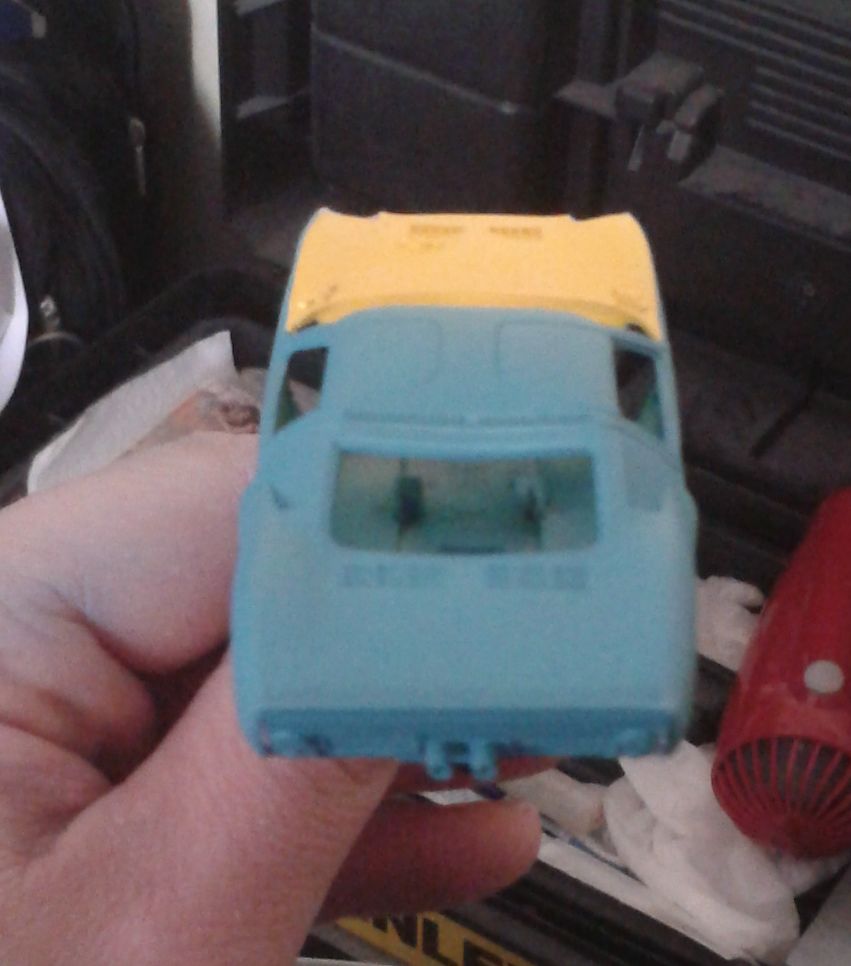

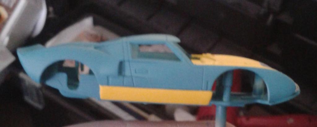

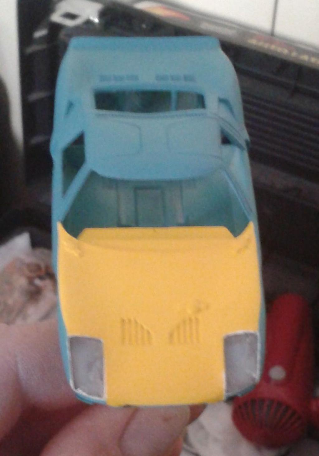

 PostPosted: Tue 29 Jan 2013 - 12:55    Post subject: la caisse du mentounasc Back to top
Départ de la mise en peinture  Mr. Green   bon les photos sont pas top mais bon
 PostPosted: Tue 29 Jan 2013 - 13:07    Post subject: la caisse du mentounasc Back to top
C'est précis
Posts: 12,443
 PostPosted: Tue 29 Jan 2013 - 19:38    Post subject: la caisse du mentounasc Back to top
ça promet Gilles !
J'ai hâte de voir le résultat.
J'aime bien ton bleu
Ta peinture sera certainement plus réussie et je suis très intrigué par ce que tu nous réserves comme décor .
Bon courage pour la suite

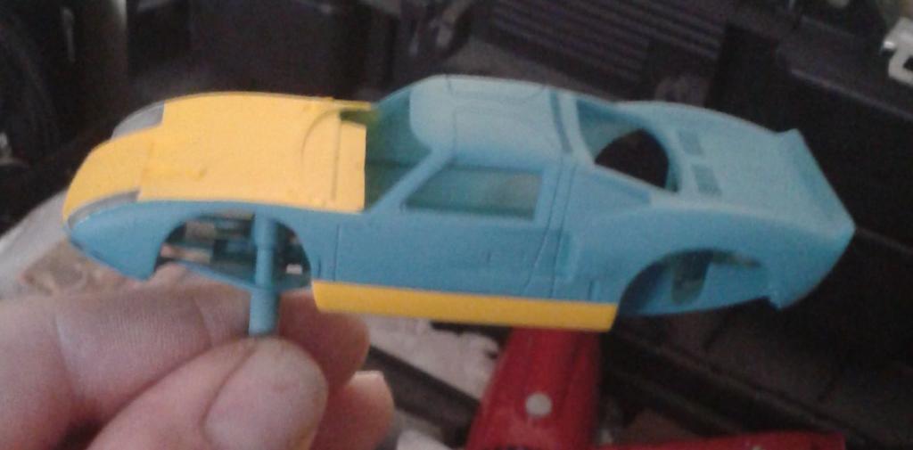

 PostPosted: Tue 29 Jan 2013 - 20:17    Post subject: la caisse du mentounasc Back to top
Je ne sais pas pourquoi mais je crois bien que ce ne sera pas bleu  Mais moi je sais
Posts: 12,443
 PostPosted: Tue 29 Jan 2013 - 20:23    Post subject: la caisse du mentounasc Back to top
vite la suite
gilles06
 PostPosted: Tue 29 Jan 2013 - 20:53    Post subject: la caisse du mentounasc Back to top
Quand j'ai dit que les photos étaient pourries  Embarassed
Je vais rester dans le sobre, peut être un filet noir ou alu
 PostPosted: Tue 29 Jan 2013 - 21:43    Post subject: la caisse du mentounasc Back to top
Où ?
Posts: 12,443
 PostPosted: Tue 29 Jan 2013 - 21:48    Post subject: la caisse du mentounasc Back to top
Je croyais que tu savais ?
 PostPosted: Tue 29 Jan 2013 - 21:50    Post subject: la caisse du mentounasc Back to top
 PostPosted: Wed 30 Jan 2013 - 00:17    Post subject: la caisse du mentounasc Back to top
Vu qu'il y a du jaune, je verrais bien des lignes noires, allez savoir pourquoi......
Serieux, je sais pas ce que tu nous reserve, mais ca a l'air bien parti!

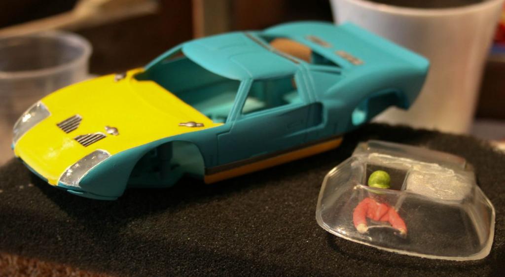

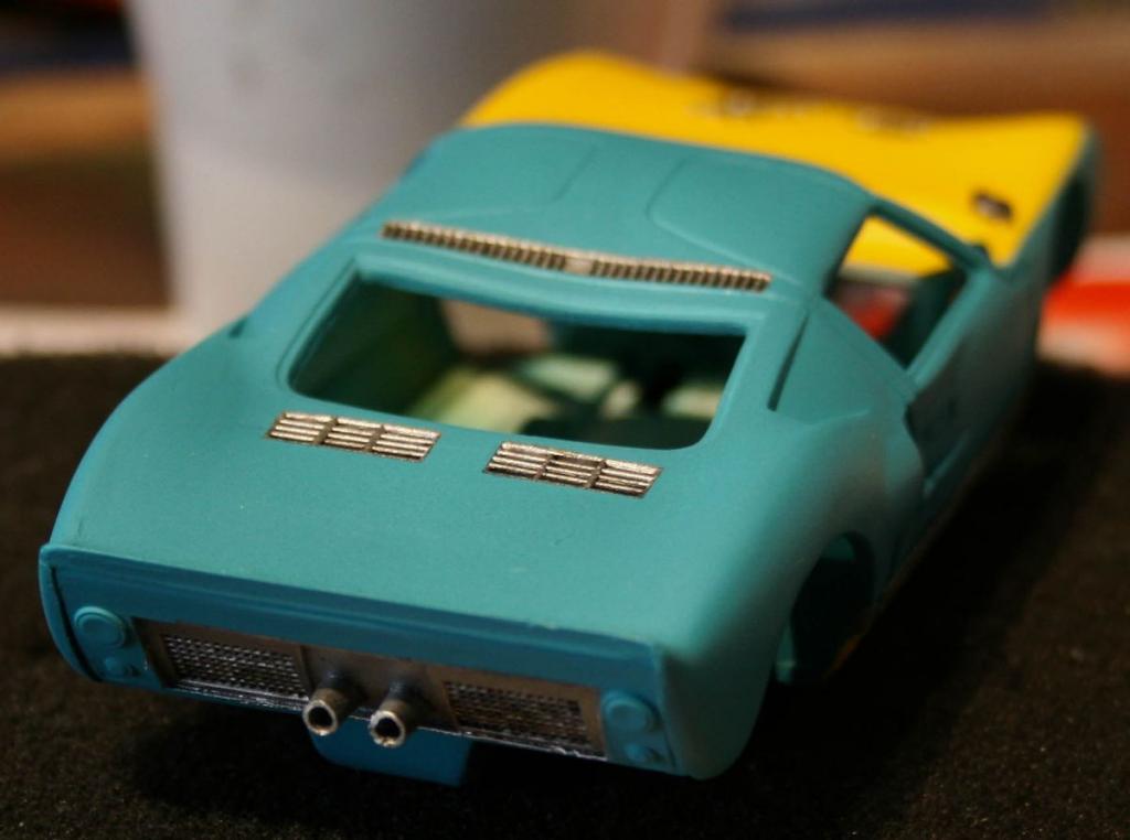

 PostPosted: Mon 4 Feb 2013 - 19:06    Post subject: la caisse du mentounasc Back to top
Petite suite de la peinture avec des photos plus correctes
