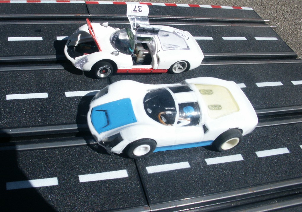

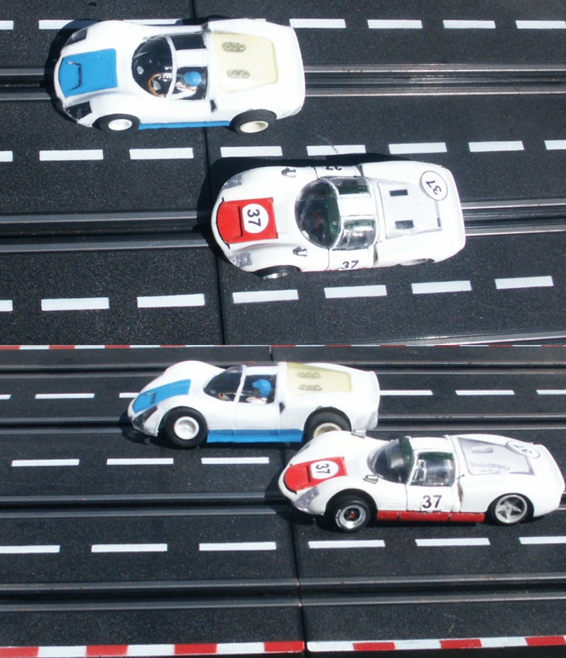

Pas une mais deux Poporche
les n°37 et 66 qui ont fini 7 et 8 ème cette année là, pas mal pour des petites 2 litres. La déco n'est évidement pas finie
Encore rétros et des bouchons de réservoirs à mettre en plus d'une couche de peinture , de toute façon ce sera pas du yacco ça c'est sur...

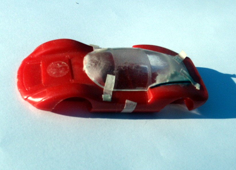

La rouge est une Kaden toute plastique, j'ai décidé de garder les ouvrants, c'est rigolo mais ça prend de la place
La bleue est un thermoformage sur base Solido qui est assez bien venu, de deux choses l'une : soit je m'améliore soit la forme de la voiture s'y prête plus

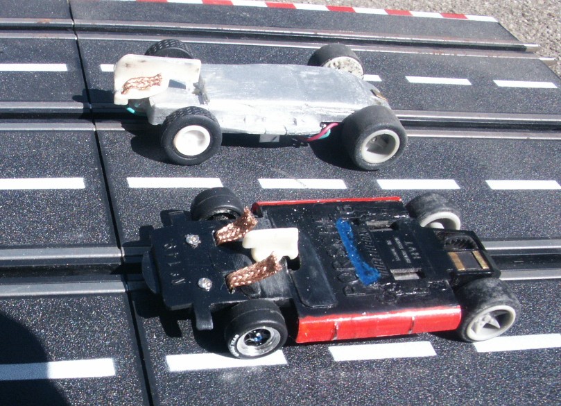

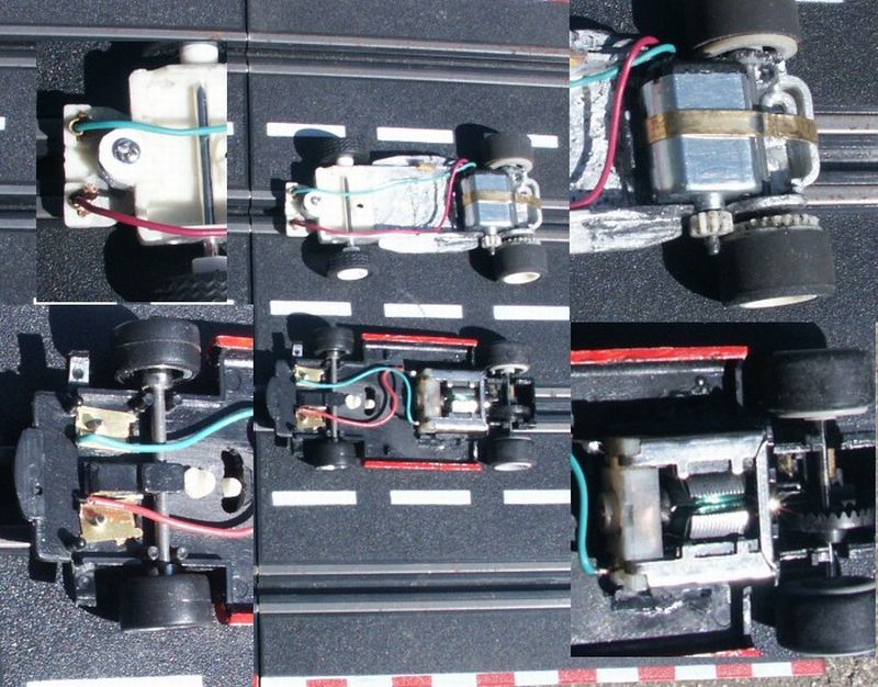

côté mécanique...la Kaden est si petite que pas moyen d'y loger un châssis Artin, heureusement j'ai un châssis cassé de Matchbox, je ne devrais pas y perdre au change, en plus le petit moteur ressemble à s'y méprendre à un SHP monté sur les Polistil 1/32 ça devrait fuser Mr. Green  les tresses ont été montées avec des pattes laitons d'une Artin vissées façon Jouef, de cette façon pas de soudures pour changer de tresses .
Pour la thermoformée, j'ai fabriqué un nouveau châssis, en effet j'ai toujours du mal à concevoir une Porche avec un moteur central arrière ( à part une 917 bien sur !), avec un sidewinder c'est plus réaliste et tellement plus rigolo - ce truc part du c censuré !!!
 ça a été un peu coton de loger tout ça dans un châssis 1/43 j'ai été obligé de fabriquer une roue avec couronne intégrée en résine sur une base de jante jouef lisse (A310) ainsi qu'un pignon spécial, la voie arrière est un peu large mais je vais faire une autre roue avec cette fois une jante avant de 911 et ça devrait aller... j'aurais ainsi deux largeurs possibles
Ce châssis, qui n'est que le master en cours de test et va partir au moulage(le troisième de ma série de 6) ,fonctionne trés bien, a ceci près que  j'ai déjà nicker un pignon  je pense qu'il était un peu raté mais aussi que la résine que j'emploie n'est pas top pour ce genre d'usage... si quelqu'un à une idée ?

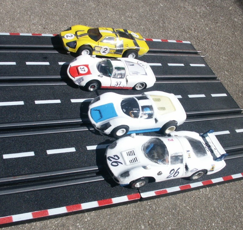

Pour finir avec ses copines de 67, la Ferrari P2 et la Ford N°2 après sa sortie de route !!!  4ème quand même... on se demande comment .

Coté pignon / couronne y'a que le rylsan qui tient, (ou l'alu et laiton) en résine çà cassera toujours, trop d'effort sur la denture enfin, surtout avec les résines du commerce.
Les pros injectent sous pression des résines dites "chargées", nous on peut pas... Oop's

J'a bien peur que tu ais raison Daryl , mais apparemment c'est plus un problème d'usure que de casse. Je vais essayé avec de la polyester plus dur mais plus difficile à mouler puis avec de l'epoxy.j'ai déjà essayé avec du plastique basse température, la matière semble nickel mais la coulabilité est nulle donc seulement une dent sur deux
 Bah ! je finirais par trouver Mr. Green en attendant pas d'endurance, ce qui est dommage pour série Le mans

voila de bien jolies voitures .pour ton probleme de couronne,essaye l'arametal(vendu en magasin de bricolage,rayon colle),c'est une resine liquide qui se melange avec une poudre chargée de metal. le produit prend assé vite et devient tres dur avec un aspect metal. cette colle à metaux peut se perçer,tarauder et usiner. j'utilise de la resine pour moulage,mais elle n'est pas de tres grande qualitée pour faire des engrenage  au 1/40(ça passe sur du 1/87)j'aimerais bien essayer la resine qu'utilise certain pour leurs moulages(matra 630 et 650)qui ressemble beucoup plus  du plastique pour la resistance.

 C'est justement de la Sika que j'ai utilisé pour ces couronnes, à cause de sa coulabilité exemplaire et de son grain. mais je crois que ce sont ces même qualités ( + souple avec surement un shore moins élevé ) qui la rendent sensible à l'usure... je vais continuer à tester mon deuxieme jeu de pignons qui  rodé à bas voltage et graissé généreusement à l'air de tenir
