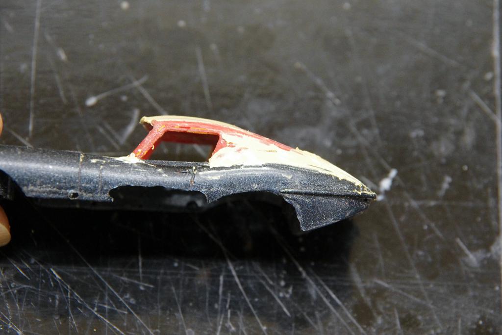

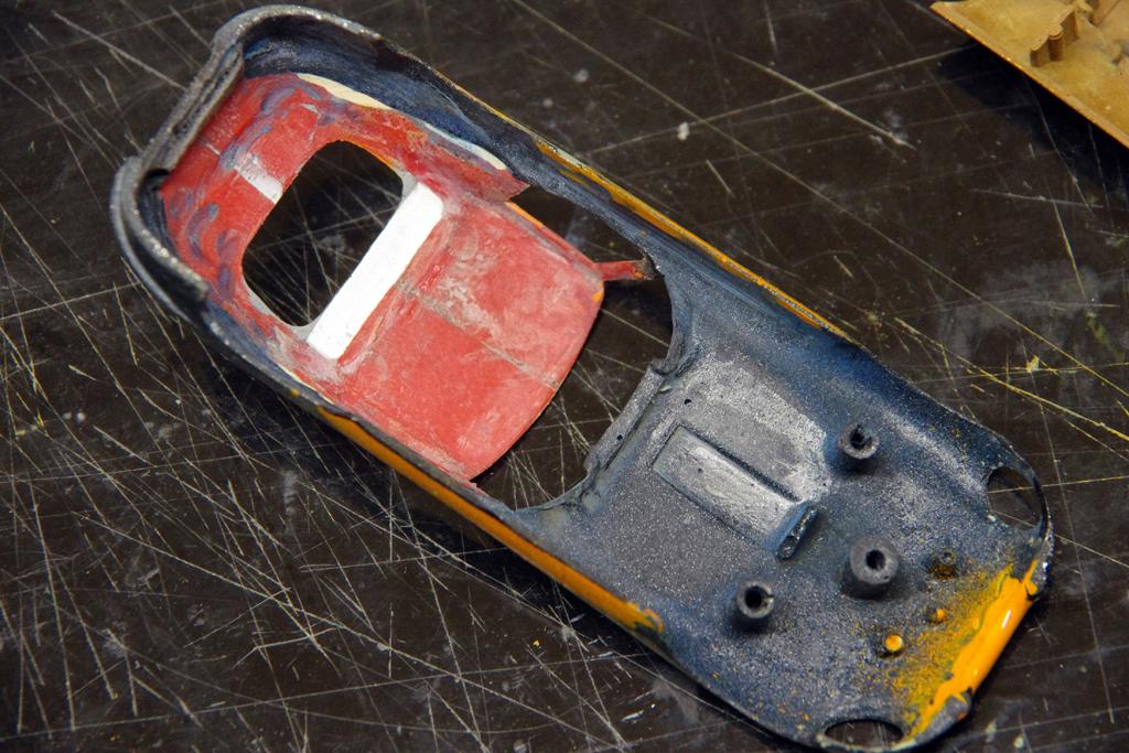

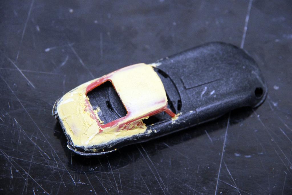

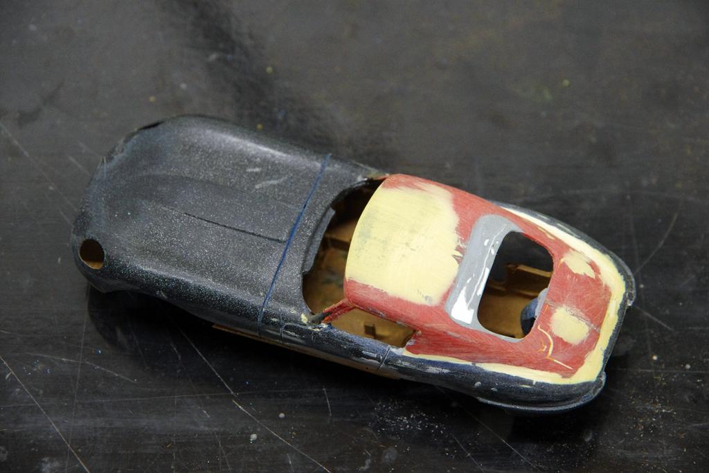

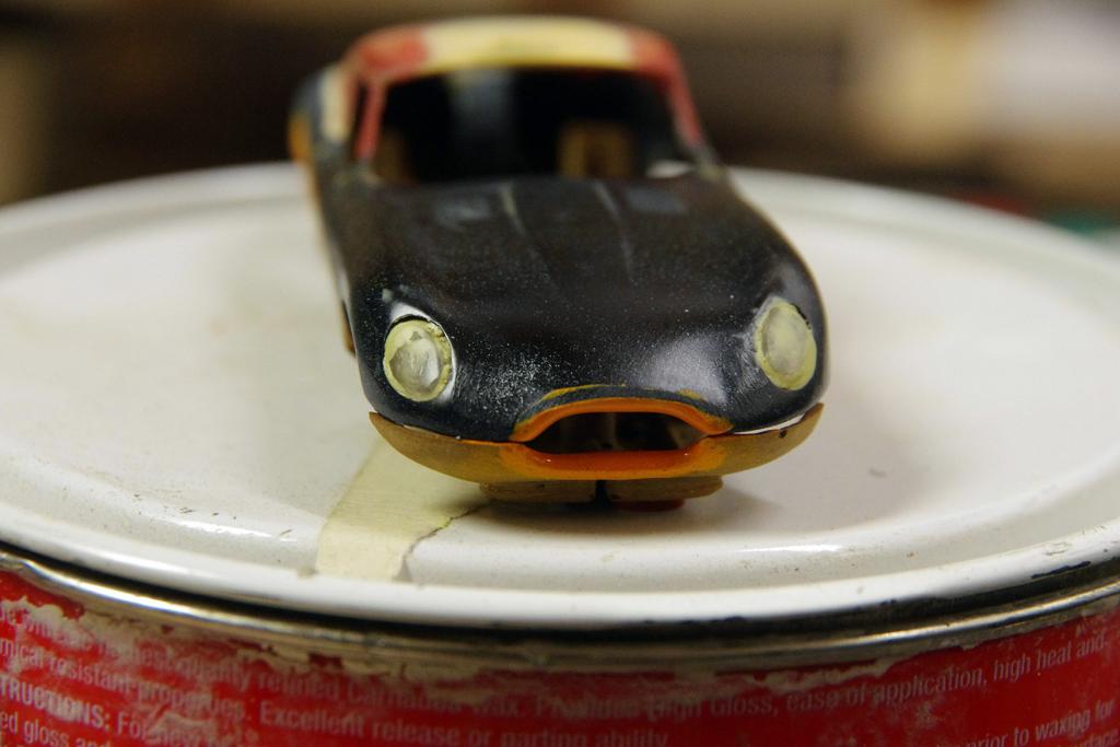

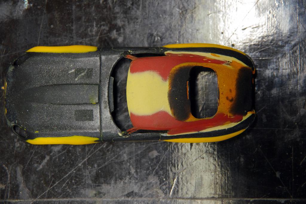

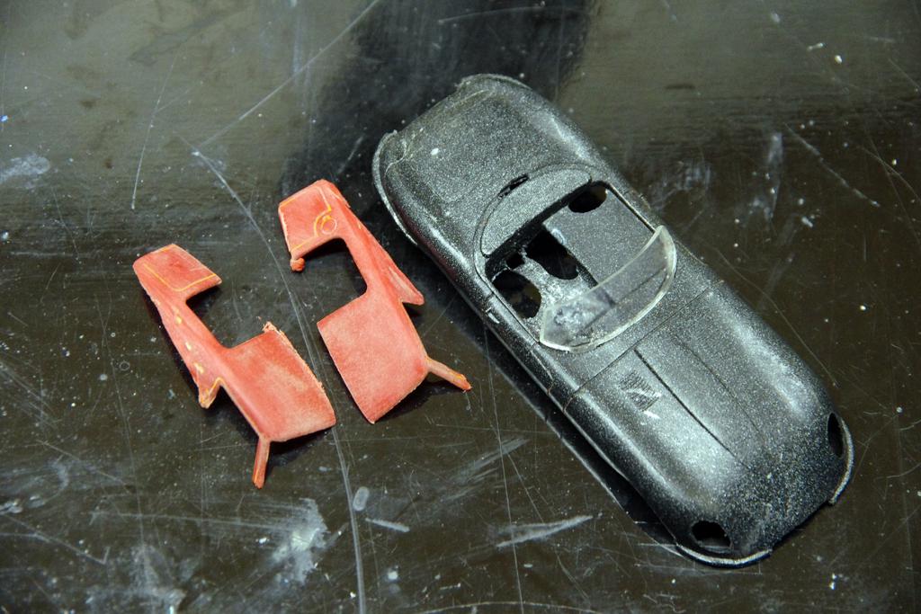

Il y a un truc commencé depuis longtemps, sur lequel je bricole de temps en temps quand j'ai un peu de colle en trop ou du mastic ou une idée qui traîne.
S'il y a bien une chose que je déteste, c'est de couper dans une Jouef, et qui plus est dans une GTO !..
Mais là, c'était vraiment irrécupérable, les ailes élargies à la pince becro semble t il, plus de puits de vis, tours de phares cassé et absent, la totale.
Alors je récupère le toit.
Avec un tirage pas trop dégueu d'une coque de Jaguar, m'est venue l'idée de la re carrosser.
Pas question ici de coller à l'originale, mais plutôt de me faire une petite voiture qui me plaît.
Après les rebouchages en tous genres, et les petits grattages intérieurs, passons au tuning!
Une bouche pulpeuse, des grands yeux et un joli petit cul..

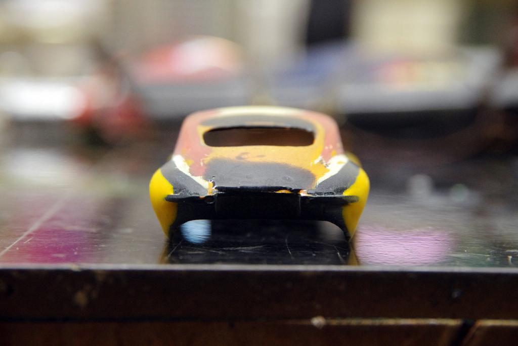

J'ai remarqué que l'araldite, quand sa prise est largement amorcée, devient une matière très intéressante. Elle s'arrondit en fonction de la largeur de la passe, et reste très brillante, et très solide, facile à poncer jusqu'au polissage. Sur la dernière photo, il n'y a pas eu encore de retouche.
Pour l'instant j'en suis là. Je pense que je vais transformer le châssis de façon à la surbaisser, peut être des élargisseurs d'aile également, je me tâte, un coup oui, un coup non... C'est un sujet à rallonge, on va prendre son temps sur ce coup là, tranquille...

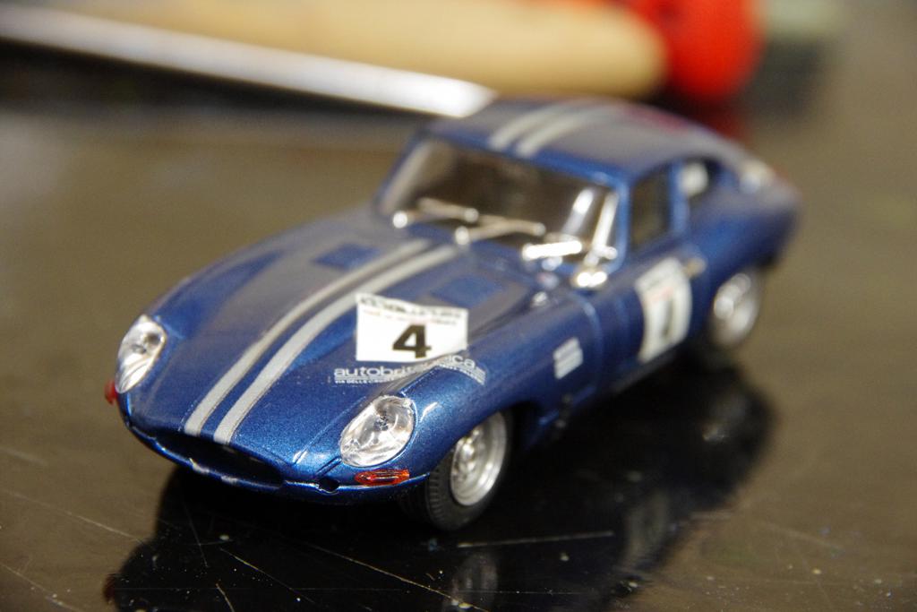

Les Type E qui courent en historique n'ont pas d'élargisseurs d'ailes ...
... mais des ailes élargies "à l'ancienne" avec un maillet et de l'huile de coude !

Sur cette photo, on voit bien le "bombé" de l'aile arrière.

    pour le cliché de cette magnifique E-type version course

 Salut à tous!
Merci à tous pour vos encouragements!

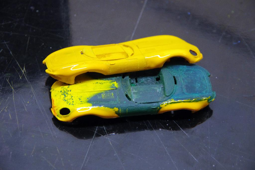

Eh oui, JMG, tout est parti de là: Je l'ai celle là en miniature, et exactement à la même échelle. Genre je moule la coque, je lui installe des puits de vis et les supports de pivots, et elle monte sur le châssis Jouef, à rouler direct!
Eh ben NAN! Le mec, y veut s'emm...
@ Personne: J'espère bien que ça va te booster, parce que j'aimerais bien en voir une de ta facture! Avec ta peinture!..
@ Daryl: C'est pareil, pour les phares à casquette et les vitres arrières, c'est un coup oui, un coup non, vachement indécis...
Mais bon, faut pas charrier quand même, la type E, c'était le top du top, elle m'a longtemps fait rêver, et beaucoup d'autres certainement...
Et il y a ce puits de vis arrière qui me casse les c , je pense qu'il va finir par sauter carrément: il me bloque la version thermo du vitrage, handicap majeur même pour un vitrage moulé. Et pourtant la vitre arrière ne descend pas autant que l'origine.
Bof, je ne me prends pas trop la tête avec ce dossier, je laisse venir...
Inscrit le: 05 Mai 2015
Messages: 559
 MessagePosté le: Mer 15 Aoû 2018 - 19:25    Sujet du message: Jagrari Back to top
fait sauter le puit et fait en un plus reculé et reperce le châssis comme ça tu pourras installer un thermo vitrage.
Inscrit le: 27 Nov 2017
Messages: 119

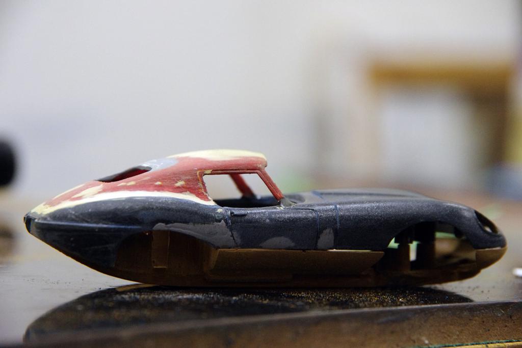

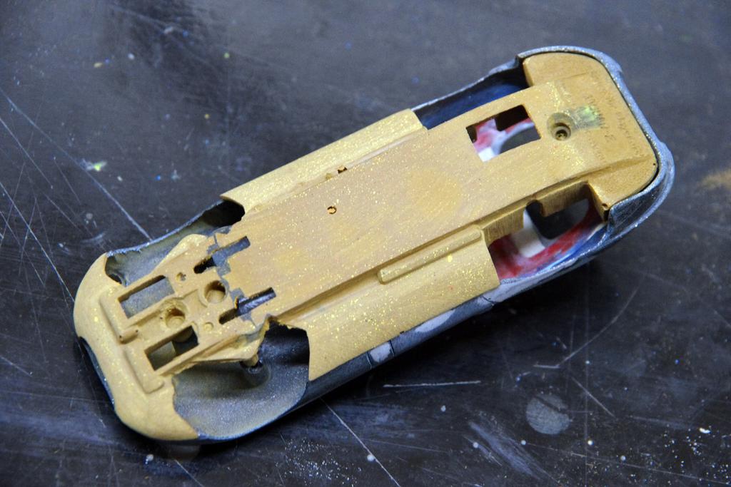

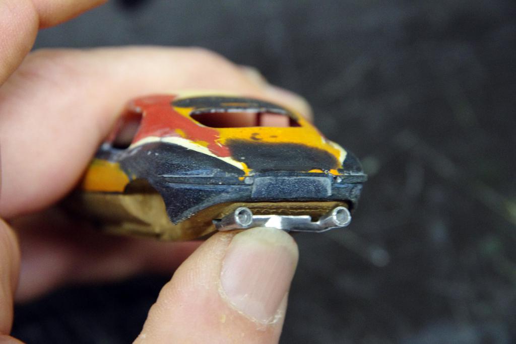

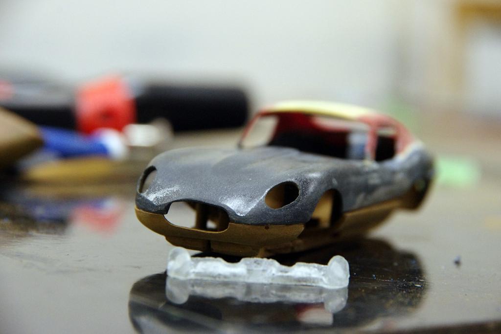

 MessagePosté le: Mer 29 Aoû 2018 - 01:20    Sujet du message: Jagrari Back to top

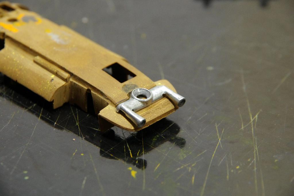

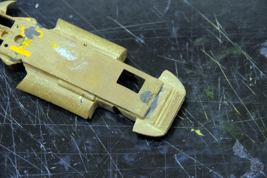

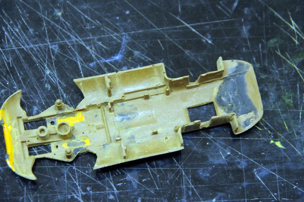

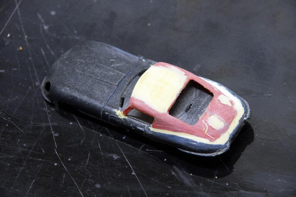

je me suis un peu énervé pendant deux ou trois jours depuis, et j'ai fait ça, partant de la miniature et d'expériences récentes avec l'Araldite
Le puits de vis a évidemment sauté, mais pas remplacé. L'idée est d'accrocher le châssis avec un clip à l'arrière.
En préparant une autre caisse en vue d'un moulage prochain, j'ai récupéré son pot et me suis dit qu'une petite greffe serait possible. J'ai épaissi l'intérieur du châssis de façon à pouvoir faire une tite place pour lui dehors.
Quelques essais avec l'Araldite pour piger la dose, alors pendus les petits cochons...
Certains le font au maillet comme le suggère JMG, moi, ce sera à la goutte!
Pour l'instant, je bloque un peu sur le vitrage. J'ai essayé avec une capote remplie d'eau, pour voir. Ça a l'air de vouloir y aller. Remplie de résine, ça me donnera la forme extérieure.. J'ai essayé en découpant des bouts de vitrage GTO avec un pare brise Jaguar: bof..
Le pot, c'est pareil, un coup oui, et puis non.. Chantier très nonchalant...  A +

  ça avance, les pots peuvent être en plus mais la partie transversale peut disparaitre
Messages: 7 133
 MessagePosté le: Mer 29 Aoû 2018 - 09:03    Sujet du message: Jagrari Back to top
Joli travail sur les ailes arrières !
Messages: 119
 MessagePosté le: Mer 29 Aoû 2018 - 15:38    Sujet du message: Jagrari Back to top
Merci JMG, c'est juste poncé ici. J'ai fait le test avec le lustrage, ça donne bien. Je suis fan de l'Araldite!
Oui Asto, tu as raison, j'avais prévu de l'encastrer plus si je persistais, mais de temps en temps je revois ça, c'est un peu gros, je pense aussi que deux petits tubes feront l'affaire
L'idée est de casser cette courbe qui remonte du dessous du châssis, c'est pas assez dynamique..
