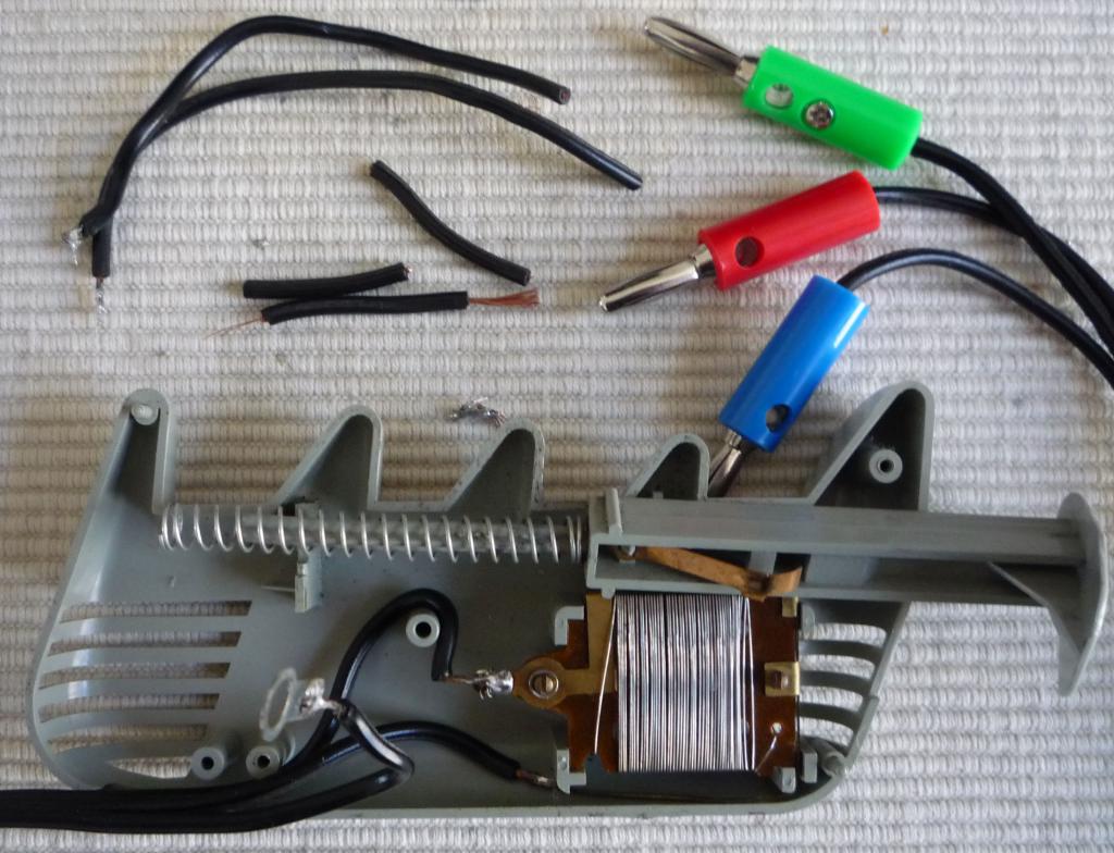

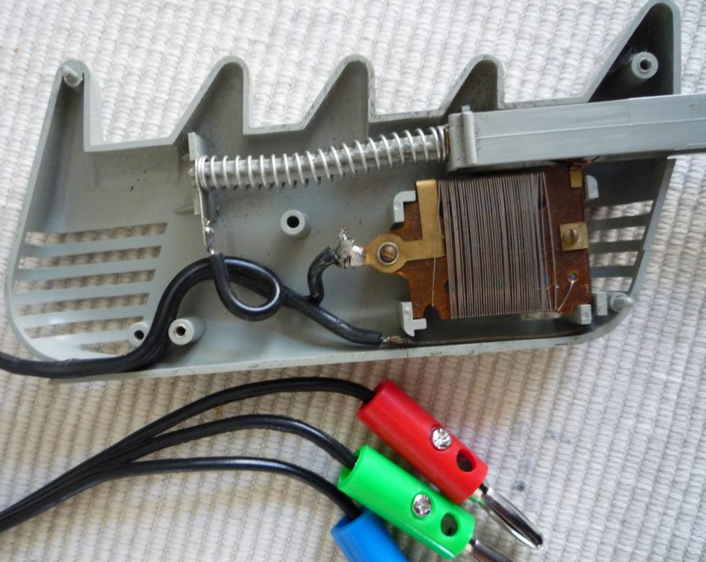

  petit retour d'expérience du week-end :
Durant une séance de roulage je ne reconnais plus le comportement de ma DS 3 carrera Go.
Elle ne tient plus la route et sort trop souvent en entrée de courbe.
Je la mets de coté et prend une Ferrari 599 X de la même marque, même scénario.
Je soulève l'arrière de l'auto, j’accélère et lâche l'accélérateur d'un coup, les roues s'arrêtent progressivement.
Changement de poignée et même exercice, les roues s'arrêtent de suite.
Sur la première poignée le frein ne fonctionne donc plus.
Je démonte la poignée pour un premier contrôle visuel
Rien d'anormal je décide de vérifier si le courant passe entre les extrémités de chaque fil tout est ok.
Je remonte la poignée, la branche et essaye le frein avec les roues en l'air, toujours aucun frein
Je démonte et teste à nouveau le passage du courant en triturant un peu les fils.
Là plus rien ne va au niveau du frein qui manifeste un sérieux faux contact.
J'examine attentivement le fil tout du long en le tordant pour voir apparaitre une éventuelle entaille mais je ne vois rien.
A force d'essais de torsion en tout genre j'en viens à détecter que la zone à problème est du coté de la poignée.
Je découpe des petits morceaux jusqu'à obtenir un fil avec un contact parfait.
Il aura fallu enlever une 10 aine de centimètres pour que ce soit bon.
Avant de couper le second bout j'ai dénudé et tirer sur les brins de cuivre nus.
Tous les brins, sauf un, sont sortis facilement de la gaine sur 4 à 5 cm
J'ai donc découpé ces 5 cm mais j'ai dû encore enlever un petite morceau pour avoir un fil sans défaut.
Une fois le fil du frein opérationnel j'ai mis à longueur les autres.
Après avoir dessoudé le fil en bas de la résistance (le + je crois)
Je me suis rendu compte avant de le mettre à longueur que lui aussi avait des petits soucis de contact.
Après l'avoir mis droit en supprimant le coude formé pour qu'il loge dans la poignée le contact n'était plus bon.
L'autre fil en bas du ressort (le - donc...) n'avait lui aucun problème.
En conclusion une poignée avec frein peut paraitre opérationnelle y compris au testeur.
Cependant en fonctionnement l'efficacité du frein peut être compromise par un mauvais contact.
Autant c'est tout de suite vu si le problème se situe sur le + ou le - puisque l'auto ne roule plus ou roule par saccades.
Par contre le frein est plus vicieux.
Seul le test proposé par JMG, auto roues en l'air et vérifier si l'arrêt des roues est immédiat quand on lache l’accélérateur, est efficace et à condition de répéter l'opération plusieurs fois en cas de mauvais contact.
