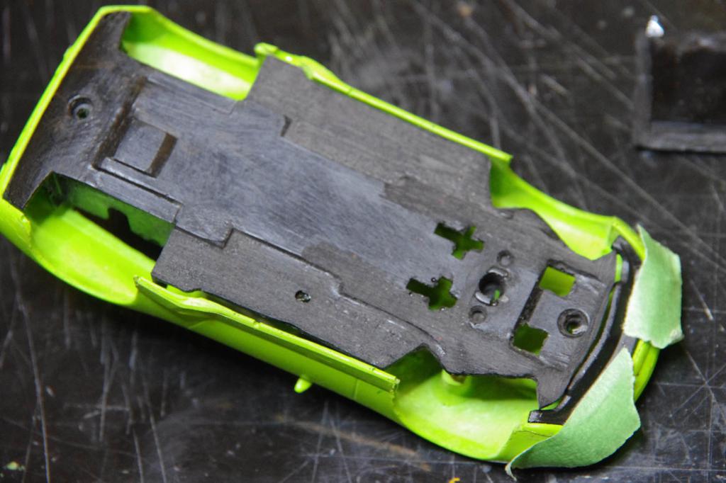

Un bout de carte tordu à la ouane eugaine, de la cornière inégale retaillée à la pince coupante, une bonne dose d'acétone, et j'ai soudaillé tout ça sauf le manchon du puits qui recevra sa hauteur finale plus tard.
Pendant que ça sèche au soleil du Roussillon, je me penche sur elle qui piaffe d'impatience, parce que ça fait une bonne demie heure qu'elle n'a pas revu son chéri!  Gabarit obligatoire:

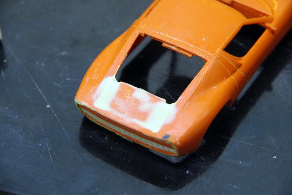

Un peu trop d'acétone balancé par dessous, ça a flingué l'état de surface, je fais les essais quand même, ajustage vite fait + un semblant de clip d'accroche.
J'essaie sans grande conviction de rattraper mes conneries en ponçant mais bientôt je vois le jour au travers, pas le cran d'y aller au mastic:
Je recommence en le disposant à l'envers. Même daube en moins fort, l'acétone a filtré au travers.
Eh bien ça ira quand même!..

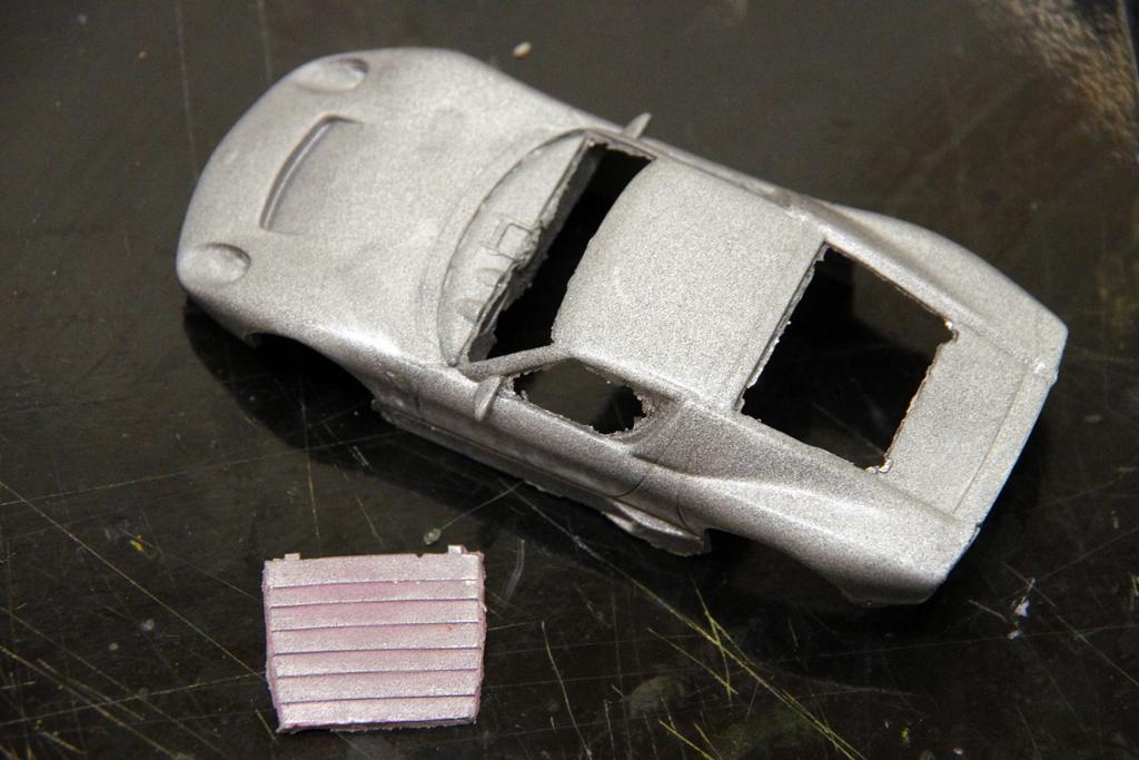

Chopées sur une autre (la vraie P400 de 1966), les deux plaques du capot avant. Assemblées à bonne distance, on passe au moulage avec la patadent.
Peux pas m'empêcher de faire quelques tuiles sur le verso.. Bah oui, on s'refait pas!

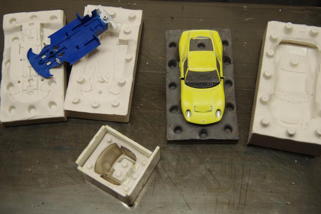

Oui, bien sûr qu'on va passer en plastique, la coque à elle seule pèse plus lourd qu'une voiture complète!..
Je moule l'original, qui donc restera intact au cas où il y ait une autre idée ultérieure.

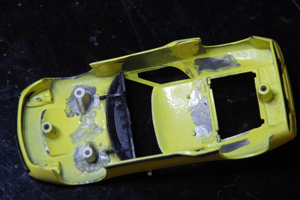

De ce tirage, je dépouille tout ce qui sera inutile:
- les surépaisseurs dans les blocs av et ar et les flancs.

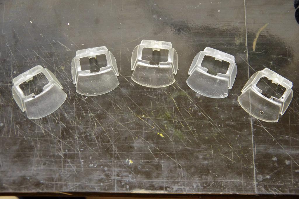

- le défonçage des optiques en vue de recevoir les micro pièces made in Monfred
- les bas de caisse dégagent et sont remplacés par des courbés qui seront soudés sur le châssis.
- et puis comme j'en découvre tous les jours, il y aura certainement d'autres babioles.

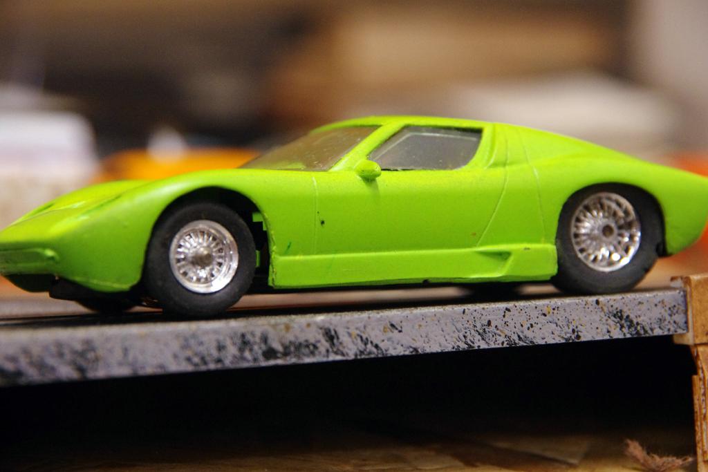

J'ai une petite affection pour l'Araldite. En fait, je n'ai jamais trouvé mieux!
En prime la première petite coquetterie.

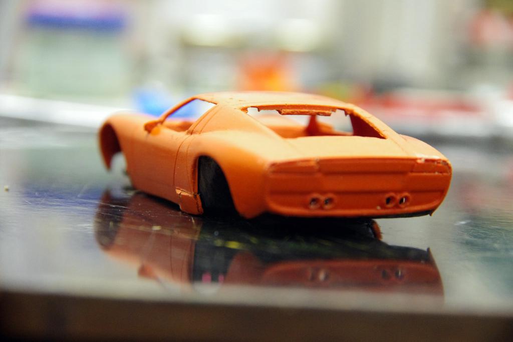

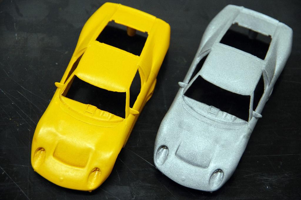

Ensuite, c'est le coup classique du silicone, là, aucune surprise:

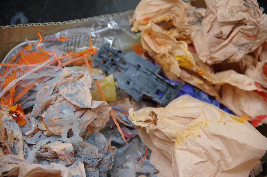

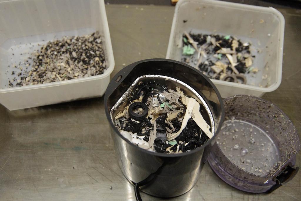

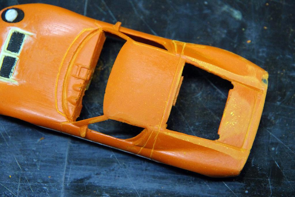

A ceci près: Toutes les chutes, les ébavurages des pneus, les morceaux découpés, les pièces défectueuses passent au mixeur, pourvu que ce soit du silicone du même shore. Cet agglomérat sera ajouté à la coulée de la partie intérieure. Petite économie certes, mais je préfère le voir là-dedans que dans ma poubelle.
L'extérieur de la carrosserie reste pur, déjà parce que c'est beaucoup plus facile à débuller, et aussi parce qu'il peut arriver un petit relief malencontreux qui vienne gâcher le moule.

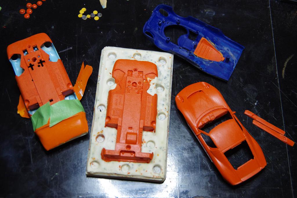

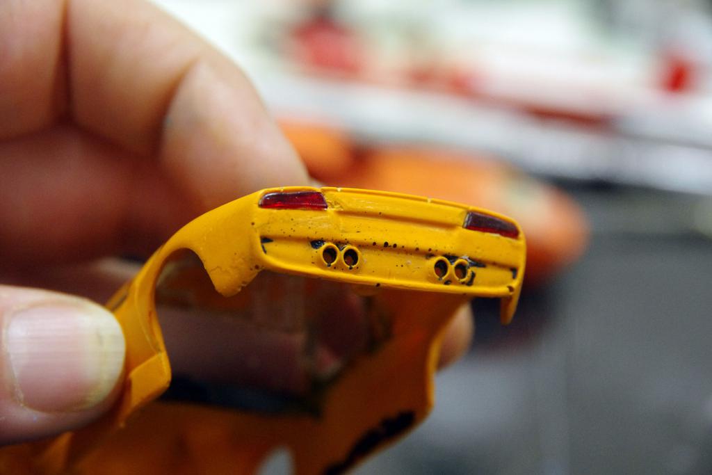

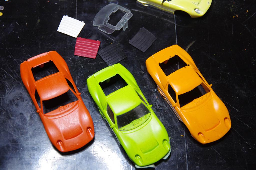

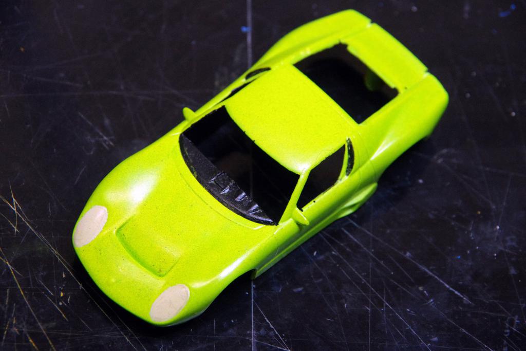

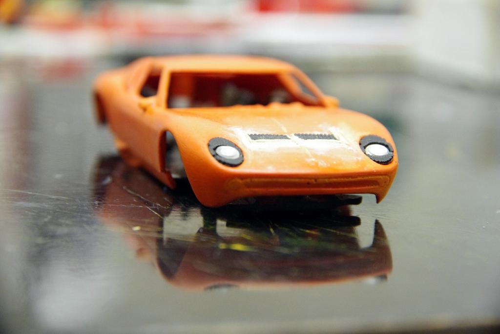

Premiers tirages:

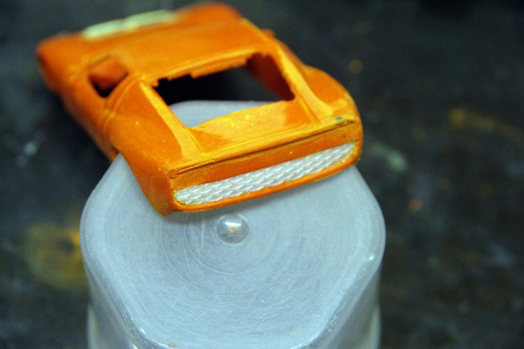

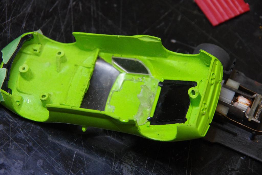

Je devais faire du orange pour des châssis de 917, orange ce sera pour la première carro, qui sera le martyr pour la série 2.
Sur la gauche, la bande que j'ai tendue alors que la résine était encore très molle provient du trop plein d'un moule. Rien ne se perd.

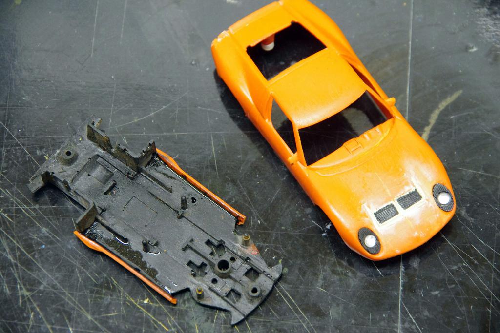

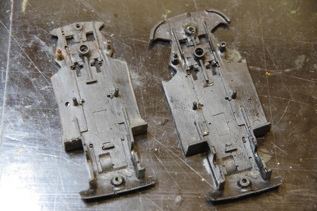

Le châssis, vu les transfos qui devaient s'en suivre, j'ai retenté (cette fois était la dernière) avec cette sal rie de m de de polyuréthane, et son pépère m'a cassé un axe de pivot quand j'ai eu presque terminé de le maltraiter!
Alors pigeon?! Vole!!

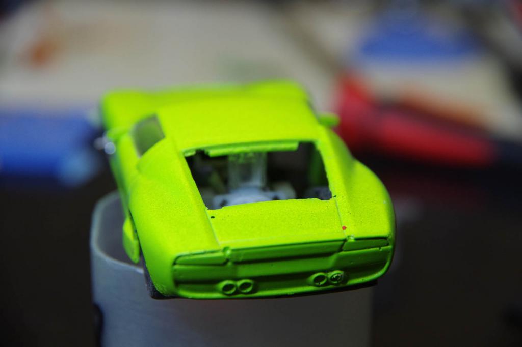

Ensuite, je choisis un peu mieux mes couleurs.

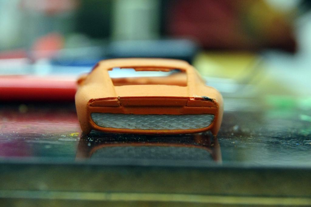

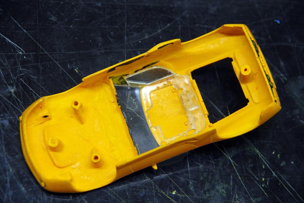

Donc, maintenant, c'est époxy only.. A droite: brut de fonderie, à gauche la première version, celle qui restera telle quelle, c'est à dire avec les bas de caisse droits, à l'équerre.
Manquera la soudure du becquet.

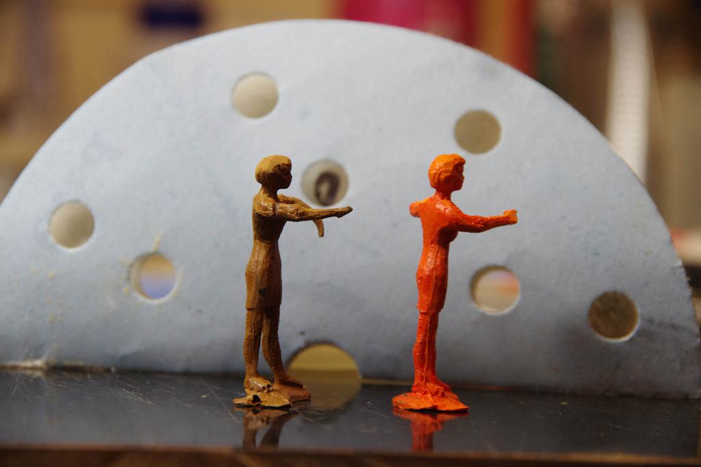

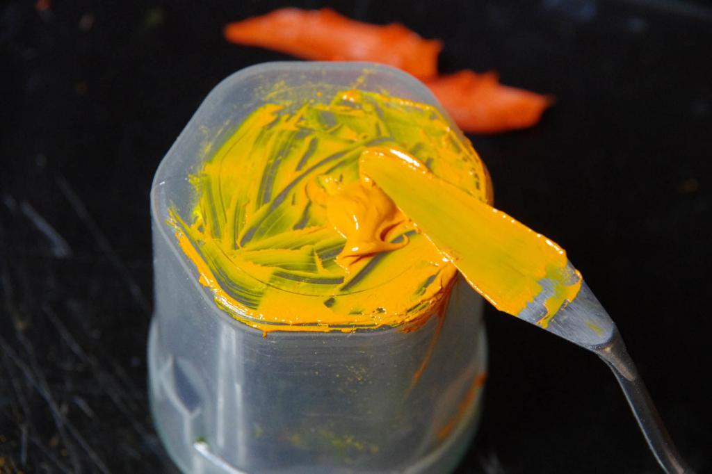

Mais pendant que la pomme fait la belle, et que l'orange est déjà tranchée, ma petite préférée a fait des bulles..
Alors Araldite chérie, reviens par ici.. Chargée à bloc des mêmes pigments elle devient mastic..
Aujourd'hui, c'est poncé, les choses avancent bien sûr, mais nous devons faire un break.
Non, pas l'Ami 6.

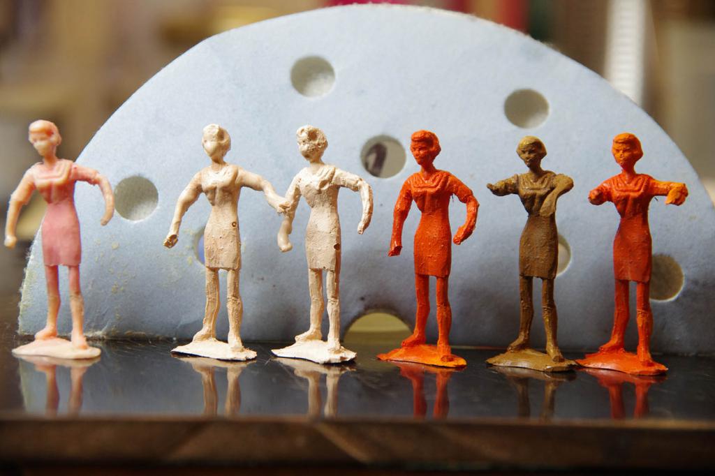

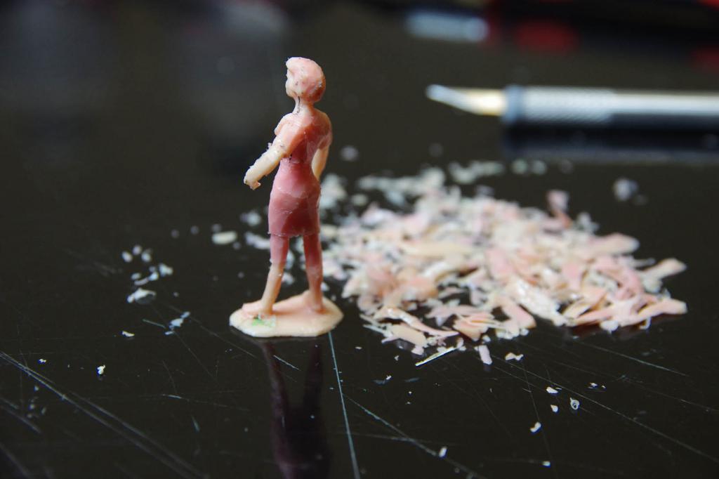

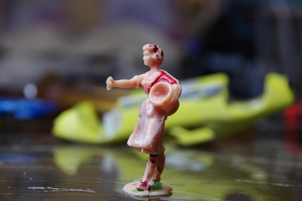

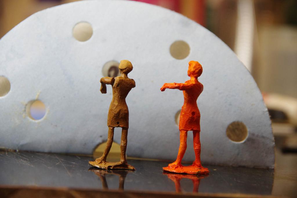

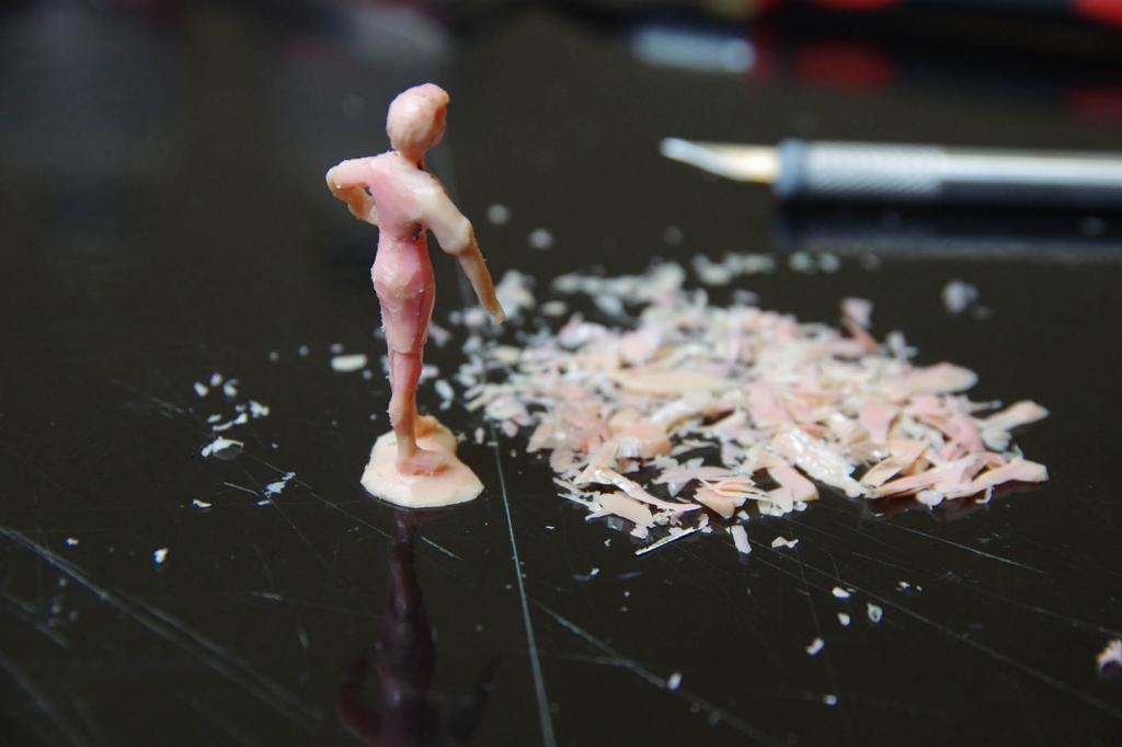

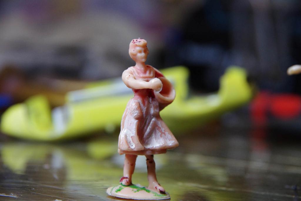

Parce qu'il est temps de vous présenter quelqu'un: Ginette, la cousine de Perette et son petit pot de lait, vous vous souvenez?..
Toute fraîche avec ses joues roses et ses bottes en caoutchouc, doit être normande je suppose.
Ah qu'elles sont jolies les filles de mon pays!!

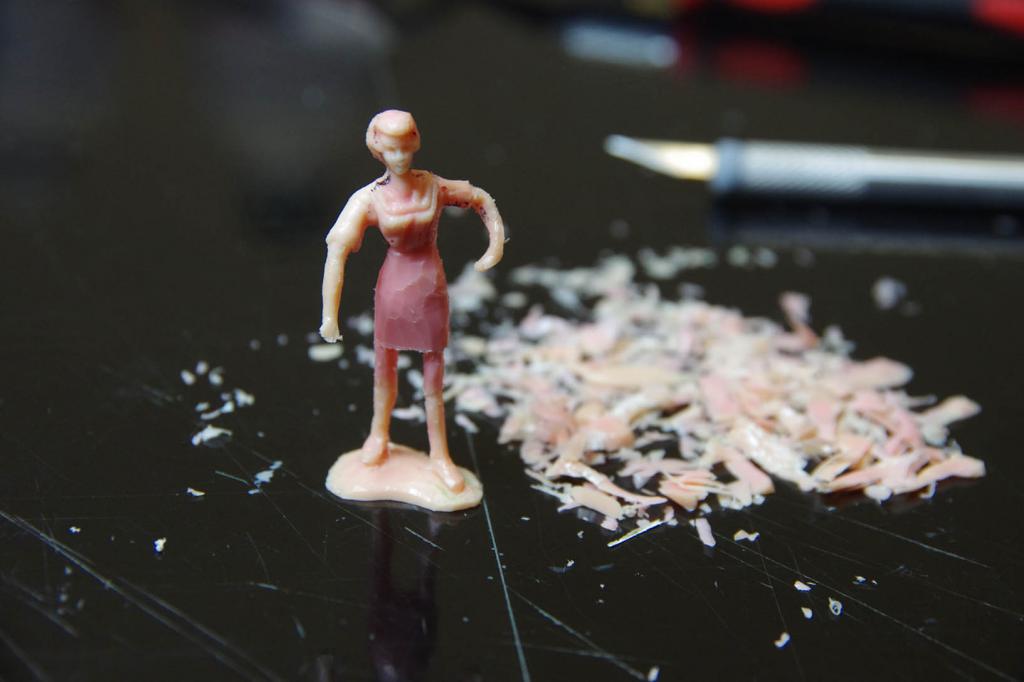

Quelques copeaux plus loin, Ginette devient Gina..
Le bras tendu vers l'avant, dans la posture du début, était obtenu par la chauffe et la mise en forme directe, mais dès que je re-chauffais pour pousser plus loin, il revenait à sa position originale. Découverte d'une autre race de plastique..

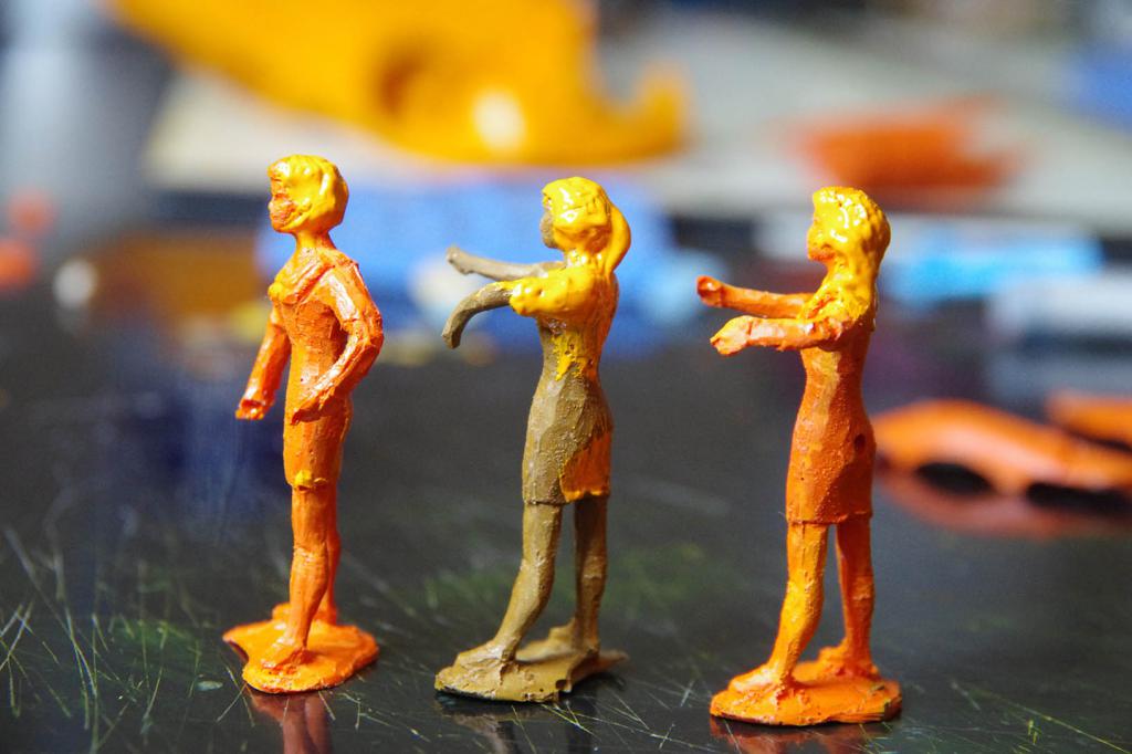

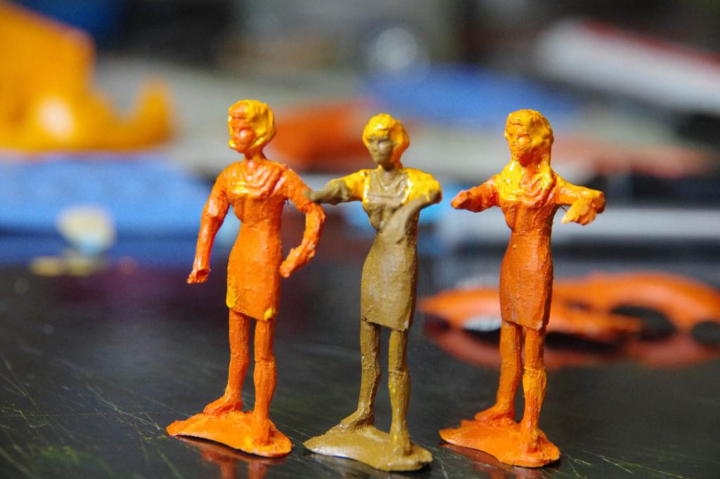

Alors moulage obligatoire, je prévois de passer en plastique à fondre pour avoir plus d'aisance à posteriori, histoire de lui faire attraper un volant, sinon, elle sert à rien, cette belette!..
Voilà les copines: les plus fades, c'est le plastique à fondre teinté "chair", quelques essais de modif de posture: Laisse tomber!!
Après les orange et marron: résine.
Marron: coupée et recollée; orange: démoulée chaude et mise en forme avec la pâte à modeler.
Poussons un peu plus loin avec les restes d'Araldite chargée...
Queue de cheval, longue chevelure et carré plongeant, c'est bien la première fois que je m'intéresse aux cheveux des filles, comme quoi le slote, ça vous change un homme!..

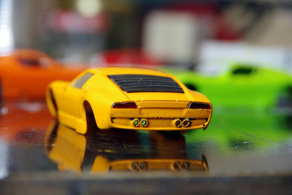

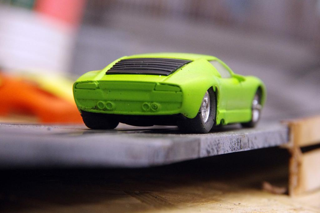

Quelques petites avancées sur ce dossier, tout d'abord, chose promise chose due
Et puis bon, j'ai pas pu résister longtemps, il a fallu que je voie rapidement si je ne m'étais pas trop pris la tête pour rien...
Le comportement est sympa, assez proche de la GTO, bien que je lui trouve le cul un peu lourd.

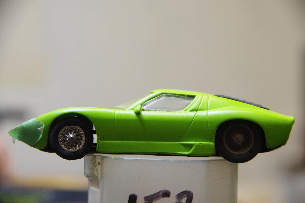

Elle est très basse, juste un mil de garde au sol, et elle chasse bien comme il faut avec mes pneus. A ce jour, je ne l'ai pas encore essayée avec ceux de Monfred, parce que les essais n'ont duré qu'un quart d'heure, et j'ai tout redémonté pour gratter au max l'intérieur, et les châssis.
Je gagne ainsi plus de 5 grammes en tout
Pour la version 1, je me suis amusé un peu avec la couleur transparente, puis le master des phares au milliput
Entre temps, la famille s'est agrandie
Voilà où j'en suis pour la première version. Evidemment, des feux arrières pour toutes, et les becquets..
Il y a eu une autre vert pomme plus acide que la première, et surtout sans ce dégradé au goût douteux.
Et puis ça:
RHAAAAAAA !!! Toujours la petite bubulle qui se balade, Grave relou!
C'est maintenant que ça se complique un tantinet pour moi, parce que je voudrais bien me rapprocher de la légende..
J'aime bien cette ligne, il est vrai que les concepteurs ont réussi à garder "l'essence" de la Miura, mais...
C'est quand même pas la P 400. Un peu trop moderne à mon goût.
Il va falloir taper dans le bois dur à présent et ça commence fort, car les petites trappes du capot tombent en plein sur le puits de vis, bah ouais, hein!..
Notre imprimeur préféré m'a fourni les ovales des phares, heureusement, car je ne m'en serai jamais sorti. Les trappes ont été moulées d'après un modèle 1/43, ça passe. Les bas de caisse coupés de la coque recollés sur le châssis avec un angle calculé sur le cosinus du C.X. dans l'équation du nombre d'or, ben tiens..
A l'arrière, c'est quasiment plat, capot plus large, volet rectangle au lieu de trapèze, feux plus petits et le soubassement en grille.
Ici un petit dilemme s'est posé. La pièce que me propose la version au 43 est composée de rectangles décalés, j'aime moyen. La version originale, je ne rêve pas, je ne la trouverai pas à l'échelle, quant à la fabriquer, faudrait que je me fasse greffer des yeux neufs.
De la bande de cerclage de palette m'offre les losanges.. Banco.
