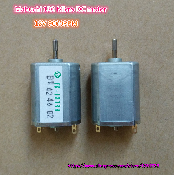

 MessagePosté le: Sam 16 Juin 2018 - 10:56    Sujet du message: De la préparation des Artins Back to top
Hello !
J'ai fait une recherche sur les moteurs mabuchi, visiblement dans le format qui nous interresse (130), il y a un moteur 1,5-3v (non utilisé en artin) et un moteurs donné 4-12v, ce qui expliquerait que quelque soit la voiture, je n'ai jamais eu de soucis de brulage de moulin...toutefois, il existe tout un tas de code couleur et des grosses différences sur les aimants et les bobines, et là je n'ai pas trouvé de documentation. Clairement en 12v, c'est incontrolable car beaucoup trop puissant.
Il y a une référence, le 130 fk qui est donné pour une plage de 6 à 24 v mais il n'est pas tout a fait de la même conception, balais triples et arrière métal sertit. mêmes côtes mis à part 1mm de plus en longueur de cage...
il y a selon moi un point à trancher,
- soit on passe les moteurs en 12v+ et là au final, quitte à changer de moteur pourquoi ne pas laisser libre choix du bourrin, ca veux dire aussi que cela rend difficile de partir sur le modèle original.
- soit tout simplement réduire les alims et partir sur du 9v et conserver les moteurs d'origine qui semble être un bon compromis couple/tours, cette solution me parait meilleure.
Qu'en pensez-vous, Avez vous d'autres idées ?
Concernant les poignées utilisées, il faudrait quelques essais sur plusieurs voltages pour se faire une idée juste, je n'ai pas la possibilité de régler au volt près chez moi (je règle à la "sensation" de conduite"). j'ai constaté toutefois, que sur une alim pulsée, mes poignées à plus fort Ohms sont moins agréable que les autres plus basses, la plage "morte" en début de gachette me semble plus importante et la fin de course presque trop agressive et plus on monte en voltage, plus c'est vrai. j'utilise des poignées en 10 40 et 50 ohms et au final c'est souvent le moteur qui guide mon choix sur la poignée. Plus le moteur est doux, et plus je descend en ohms. c'est une constatation, cela ne repose sur aucun essais précis ou logique electrique (étant bien incapable de le calculer théoriquement !!!).
Avez vous des retours là dessus, quels sont vos avis ou expériences sur la question !
Pour les modifications apportées sur la voiture, autant sur la carrosserie cela me parait facile à gérer, autant sur le chassis il y a à définir certaines choses :) ce chassis s'il peux convenir à la majorité des voitures ne permet pas par exemple d'obtenir une F1 correcte, sur toutes les voitures que j'ai travaillé dans ce sens, c'est la pièce qui pose le soucis et il a fallut que je la supprime dans sa quasi totalité pour avoir quelque chose de bien.
à définir..

Messages: 7 137
 MessagePosté le: Jeu 21 Juin 2018 - 06:57    Sujet du message: De la préparation des Artins Back to top
 A propos du voltage, je ne suis pas d'accord !
Une Artin, c'est 7,5 V (je dirais même Maximum).
Au delà, on passe dans une autre catégorie, les prototypes ou scratchs.
(c'était le thème de la proxy 1/43)
Au sujet de la M1 Artin, elle était prévue pour du 12 V.
Si on décide de ne rouler qu'en 7,5 V comme une vraie Artin, il faut en effet changer le moteur et revenir à quelque chose de moins gourmand.
Capri 22 (ou peut-être quelqu'un d'autre) devrait nous parler plus précisément de ce problème de voltage.
Embarassed  J'avoue ne plus me souvenir du voltage que j'utilisais dans ma période Artin )

 MessagePosté le: Jeu 21 Juin 2018 - 14:49    Sujet du message: De la préparation des Artins Back to top
bon il faut que l'on se décide ...
 donc :
 moteur  type "130" voltage libre, alimenté en 7,5v .
 guide Artin , avec possibilité de déplacement .

 MessagePosté le: Jeu 21 Juin 2018 - 22:00    Sujet du message: De la préparation des Artins Back to top
à tous,  Ironside (je ne t"ai pas souhaité la bienvenue à ton retour !! )
Pour le 7,5V, je serais d'accord si tout le monde avait une alim réglable !!!
Je pense qu'il faut laisser le choix entre le 7,5 et le 12V mais toujours en Mabuchi ou en Johnson
J'avoue que le 12V offre plus de possibilités de bricolage pour régler les moteurs !!
D'accord que ce n'est pas un règlement de proxy, mais il faut se donner des limites pour faire un challenge
Ce ne serait plus du Artin si châssis Jouef à roues directrices et moteur "ho" (par exemple ! )
Je rejoint Ironside avec la possibilité de déplacement du guide
Pour les jantes, je suis pour les jantes libres, ça ne changera pas grand chose !!
