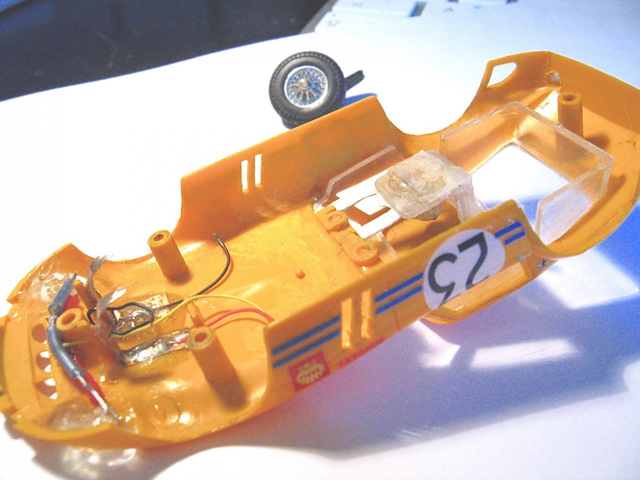

J'ai commencé à attaquer la mise à niveau de la Ferrari GTO, dont voici deux photos des travaux en cours. J'ai supprimé l'électronique mais je conserve les phares avant ainsi que le système de contact.

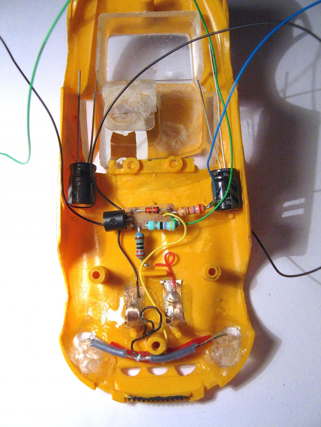

Voici le système de phare de la GTO presque terminé.
Les petites capa noires placées sur les cotés ne sont pas des composants ordinaires. Ce sont des "super-condensateurs", qui font chacun 1 Farad sous 2.7V et seulement 4 Ohms de résistance interne.
C'est du dernier cri technologique : ils sont similaires en miniature à ceux utilisés dans les voitures électriques (les vraies!) pour stocker l'énergie de freinage et la restituer très rapidement à l'accélération.
Le gros avantage par rapport aux GoldCap que j'utilisais jusqu'alors: A la coupure du courant, les GoldCap ne délivraient que quelques mA même avec 2 en parallèle, quand ceux-ci délivrent allègrement 30 à 40 mA. La luminosité reste donc parfaitement constante, que l'on soit à fond ou à l'arrêt total, et ce pendant une bonne dizaine de secondes avant qu'elle commence à décroître, ce qui est plus que suffisant quand on roule. Un deuxième avantage, et pas des moindres pour une Jouef: leur poids est de moitié par rapport aux godlcap, (0,6g contre 1,1g par condo) pour un volume équivalent bien que la forme soit différente.
Ils sont en tout cas assez petits pour se nicher dans n'importe quelle Jouef.
On aura ainsi un éclairage plus puissant, plus lumineux, parfaitement stable que l'on soit dans la ligne droite ou en entrée de virage, et avec une voiture plus légère! On est à des années lumières (c'est le cas de le dire...) des loupiotes d'origines Jouef ref 3880 qui n'avaient d'éclairage que le nom... 50 ans séparent ces deux "technologies"...C'est beau le progrès...

 MessagePosté le: Lun 14 Mai 2018 - 06:59    Sujet du message: 24h Jouef de Villeneuve Loubet 2018 Back to top
passionnant !  je n'y connais pas grand chose en électronique, le peu que j'y ai touché dans ma jeunesse ( quelques montages de base issues pour la plupart des schémas publiés dans  ''Electronique Pratique'' ) me laisse comme souvenirs des condos en    micro farad et la  1 farad !!
A quoi sert le montage sur la plaquette , je reconnais des résistances , une diode peut être ?  mais  la bête à 3 pattes ?.
Le montage gère  les feux arrières  ?

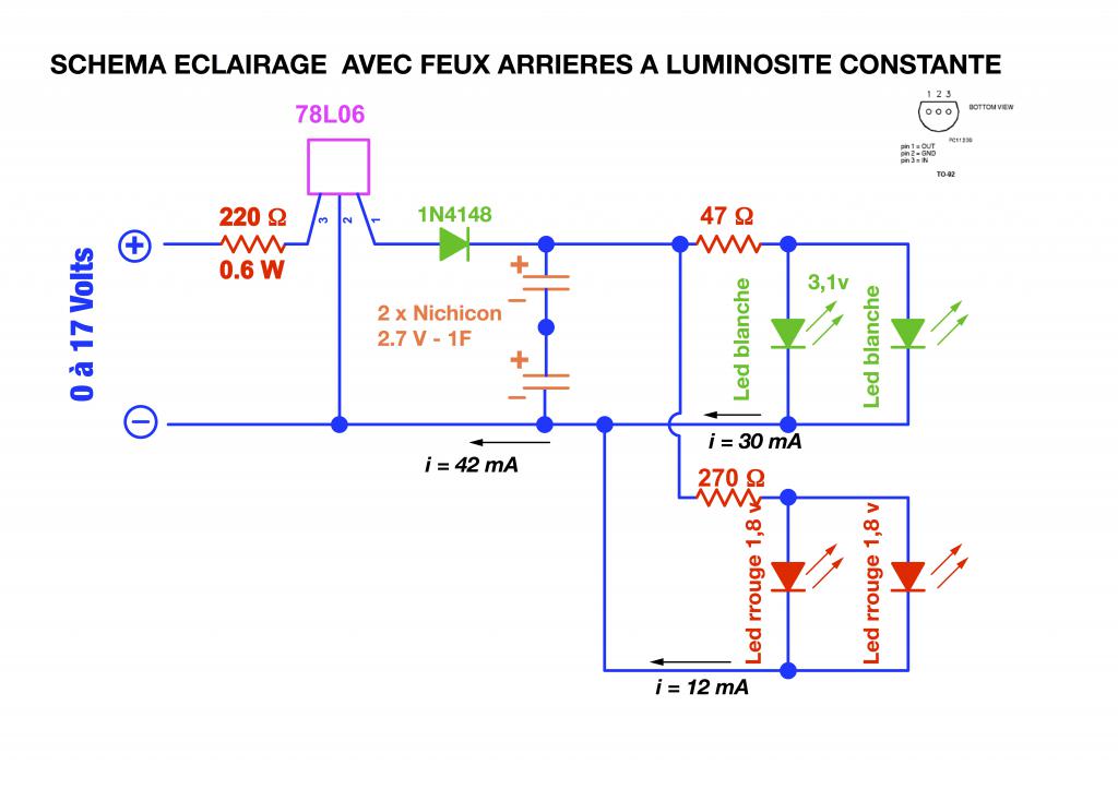

Voici le schéma de principe pour Monfred:
La p'tite bête à 3 pattes est un régulateur qui délivre 6 Volts. Il peut théoriquement supporter 40 V en amont, mais avec un courant maxi seulement de 100 mA. La  résistance de 220 Ohms est là pour faire chuter la tension, et absorber la puissance, pour que le courant qui le traverse n'atteigne pas ces 100 mA, sinon, quand on est à 17V et que les condos sont déchargés, le régulateur est trop sollicité, surchauffe et peut même exploser (La mésaventure est survenue sur la Lola de Gégé en 2011). Cette résistance doit être de 0.6 Watt: c'est à peu près la puissance qu'elle doit absorber quand le système est déchargé et sous 17V. Elle chauffe d'ailleurs pas mal.
En sortie de ce régulateur, la diode permet deux choses: d'une part d'empêcher le courant des condos de venir se décharger dans le moteur, et d'autre part d'occasionner une petite chute de tension, juste ce qu'il faut pour passer de 6 V à 5,4V, tension parfaite pour deux condos de 2.7V en série (2.7+2.7 = 5.4V). Ainsi, que l'on soit à fond (17Volts sur mon transfo) ou poignée complètement relâchée, il y en en ce point toujours 5.4V , soit provenant de la piste au travers du régulateur + la diode, soit 5.4V provenant des condos qui se sont chargés au passage. Il suffit ensuite d'adapter la tension selon les diodes à alimenter: une résistance de 47 Ohms pour obtenir 3.1 V pour les deux blanches avant, et une autre de 270 Ohms pour obtenir 1.8V pour les deux rouges arrières.
Francois

Merci beaucoup

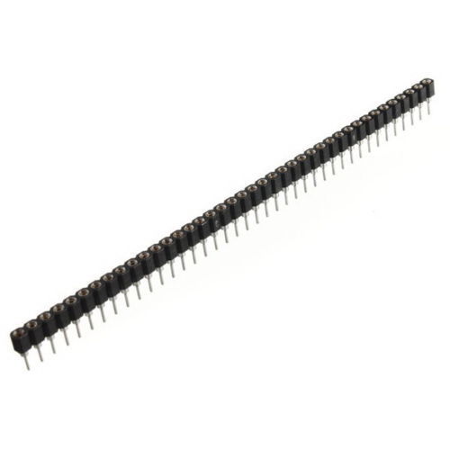

J’ai une idée « lumineuse » pour les phares, cette année:
Les fils de connexion de ces nouveaux condensateurs correspond pile aux micro-connecteurs tulipes en barrettes sécables. photo jointe
Comme je compte les placer à peu près comme sur la photo un peu plus haut dans ce fil, il suffirait de coller à l'intérieur des flancs de chaque voiture, un double connecteur bien positionné, sans mettre les condensateurs.
A la tombée de la nuit, en même temps que l’on met  le contact pour les phares, on brancherait alors les deux condensateurs dans ces petits connecteurs. Il faut juste faire attention aux polarités, mais je peux mettre des repères bien visibles.
L'intervention de mise en service des phares serait à peine plus longue, et encore c'est pas dit: une équipe bien organisée peut faire la manip à deux: l'un enlève le scotch sur le longeron du châssis, tandis que l'autre branche les condensateurs dans le haut de la carrosserie.
En plus du coté marrant d'une intervention un peu plus poussée, il y a un très gros avantage: de jour, la voiture serait alors quasiment au poids d'une Jouef d'origine, (sans les condos, l'électronique  et la  filerie pèse moins de 2g, et ça change tout question conduite!
Au petit matin d'ailleurs, il sera opportun d'à nouveau les retirer...

Tout compte fait, je renonce à l'idée d'installer les condensateurs soi-même à la nuit tombée...
D'une part, il faudrait ajouter 4 x 2 connecteurs, ce qui représente un surpoids de 0,5g, et d'autre part la connexion est assez délicate, car il faut forcer pour clipser les deux plots mâles aux deux plots femelles, au risque de bousiller quelque chose.
Je redoute les catastrophes...
De plus, il ne faut pas se tromper dans les polarité sinon les condos...explosent! tout simplement...
Les retirer au petit matin n'est pas non plus une sinécure! il faut tout autant forcer avec insistance pour déconnecter les condos de ces petits connecteurs.
Et comme au petit matin on est en général pas très frais, les risques de casse sont élevés...
Bref, on va faire comme d'habitude, système de phare intégral installé, il faudra juste enlever la languette isolante pour allumer les phares.
On gagne de toute façon un peu plus d'un gramme avec ce système, ce qui n'est pas si mal.

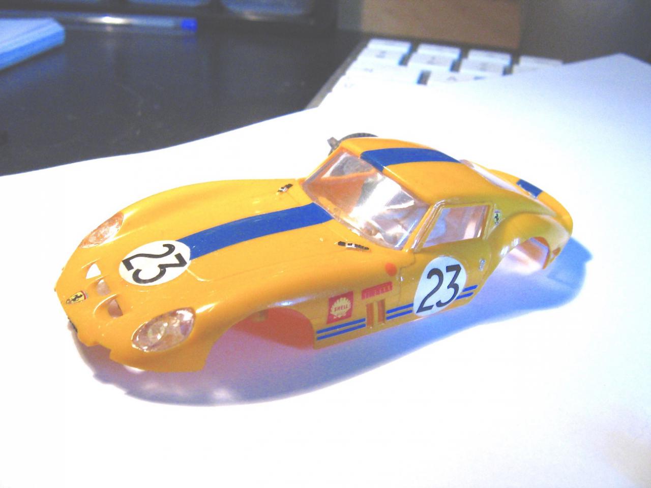

Les phares de la  GTO sont terminés
Voici une photo de la bête et de ses entrailles, et quelques photos en plein phares.
On va maintenant s'occuper de l'Alpine 3000.
Francois

 MessagePosté le: Sam 19 Mai 2018 - 21:21    Sujet du message: 24h Jouef de Villeneuve Loubet 2018 Back to top
François
la #23
 !!!! Ca en jette....
& continue de nous faire rêver

Merci pour tes encouragement Shohin
J'ai pesé la partie haute de la carrosserie de la GTO jaune équipée: 12,5g
J'ai ensuite pesé celle d'une originale Rouge: 9,6g
Soit mois de 3g de plus avec toute  l'électronique, la filerie, les led, la colle, les déco, le vernis...
Auparavant, on était pas loin de 5g de plus avec toute cette tripaille...
Cela devrait se ressentir nettement à la conduite!
