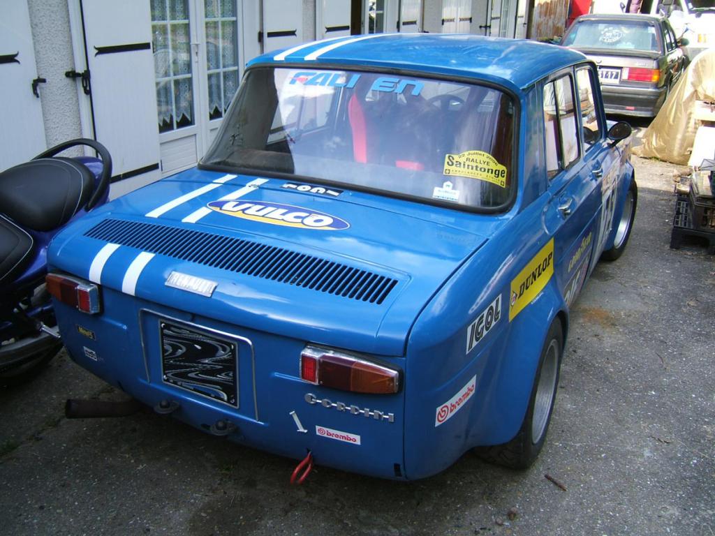

Alors voilà, quand j'étais môme, la bête noire, celle qui restait à côté de la piste tellement elle était nulle, c'était bien la Gordini!
Et j'ai voulu réessayer 40 piges + tard, et je confirme malheureusement. Changé les roues, plus petit, plus large, avant, Ar, rien n'y fait ou presque. Et pourtant:
A l'époque, c'était une sacrée bestiasse, à donner du fil à retordre à beaucoup de concurrents.

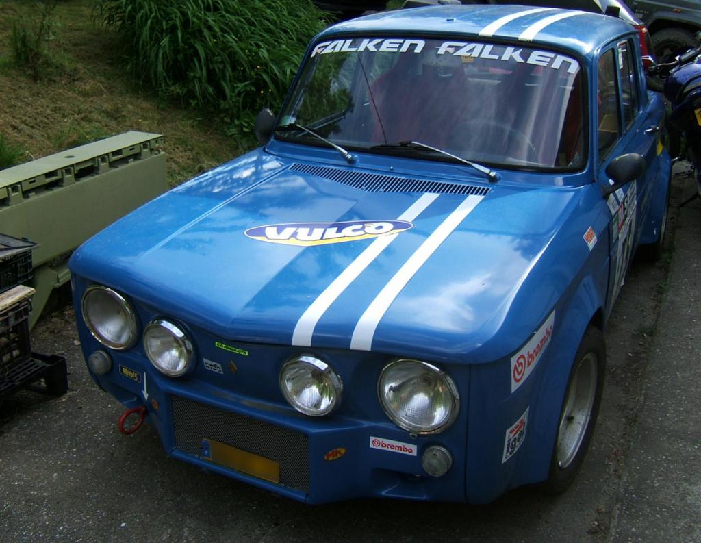

Le 1600 Alpine, peinte en Bleu de France, bah alors, et s'il vous plaît, n'omettez pas les 2 bandes blanches!
Bref, moi, je suis parti de là:
Allez, soyez sympas, ne vomissez pas tout de suite, attendez un peu.
Ah oui, je sais, la couleur c'est pas ça non plus... Mais, on peut y arriver, si si, gardons le moral!..

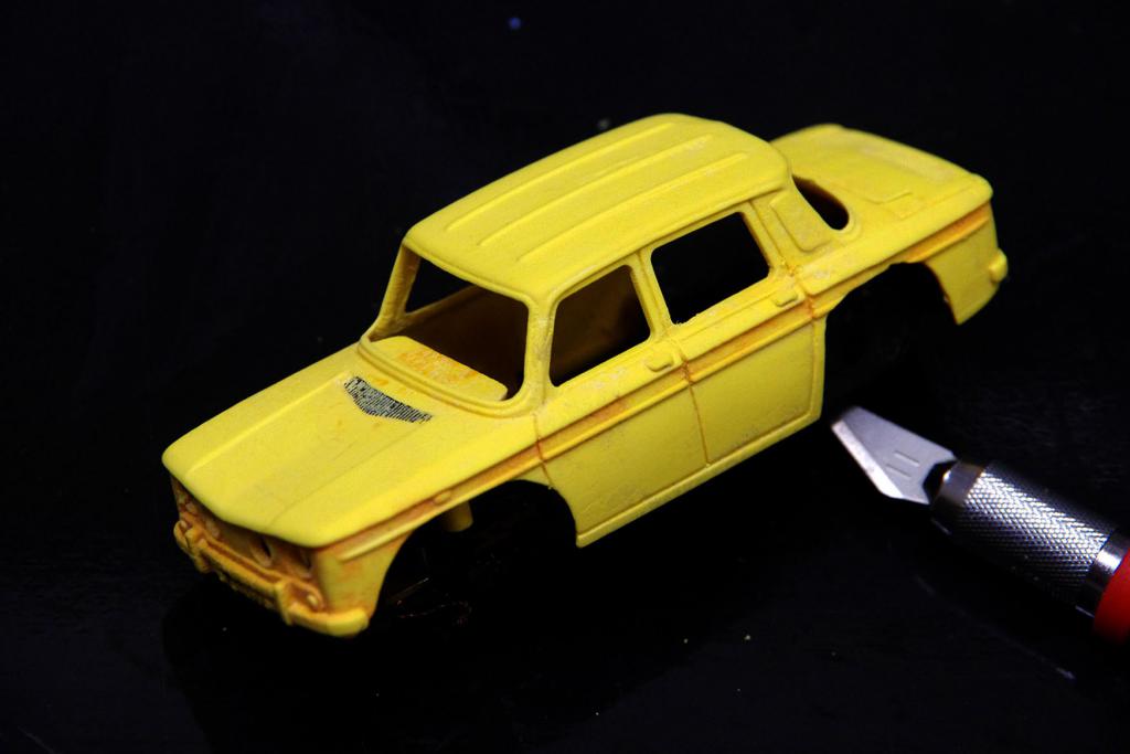

Bon, elle était gratos au milieu d'un tas de rails acheté sur LBC, ainsi qu'une Cooper crème qui avait subi aussi, disons, des transformations adéquates!
Là-dessus, mon frère me passe la sienne, qui avait été bleue, et j'ai bien beurré tout ça avec du Décapex, excédé de ne pouvoir venir à bout de ces peintures au plomb...
Mais je les ai oubliées! Tellement affairé avec nombres dossiers, et elles ont molli! et quand je m'en suis aperçu , après le rinçage, elles sont parties direct à la casse, certain de ne pouvoir rien faire avec du plastique qui part en lambeaux.
Voilà pour la petite histoire.
Le plastique est toujours friable, très tendre, mais j'arrive à coller. Acétone complètement interdit par contre, sinon, bip bip: désintégration en cours!

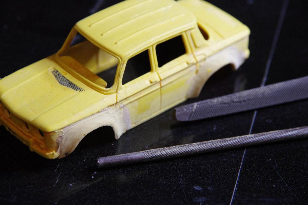

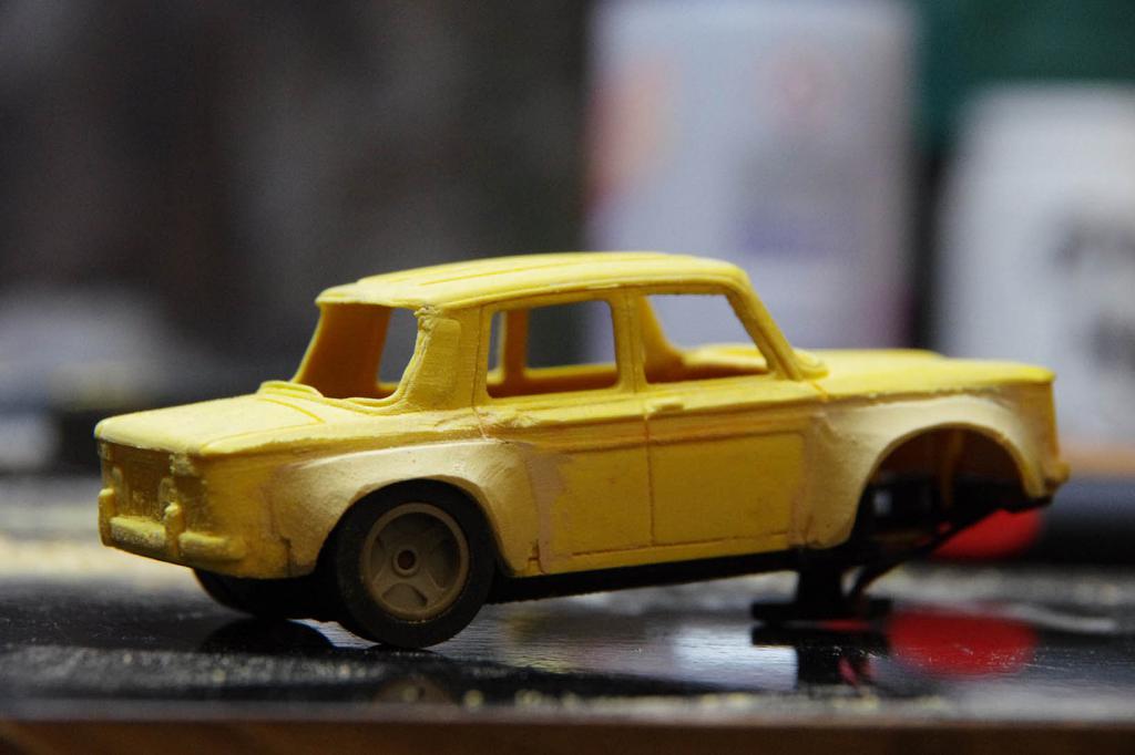

En étudiant un peu la gamme Jouef, il m'apparaît que les élargisseurs de la 911 sont les plus beaux, et les mieux adaptés à mon petit projet. alors moulage des deux faces:
 MessagePosté le: Jeu 29 Mar 2018 - 16:37    Sujet du message: Publicité Back to top
Inscrit le: 27 Nov 2017
Messages: 82
 MessagePosté le: Jeu 29 Mar 2018 - 17:04    Sujet du message: La Gorsche, ou Pordini? Back to top

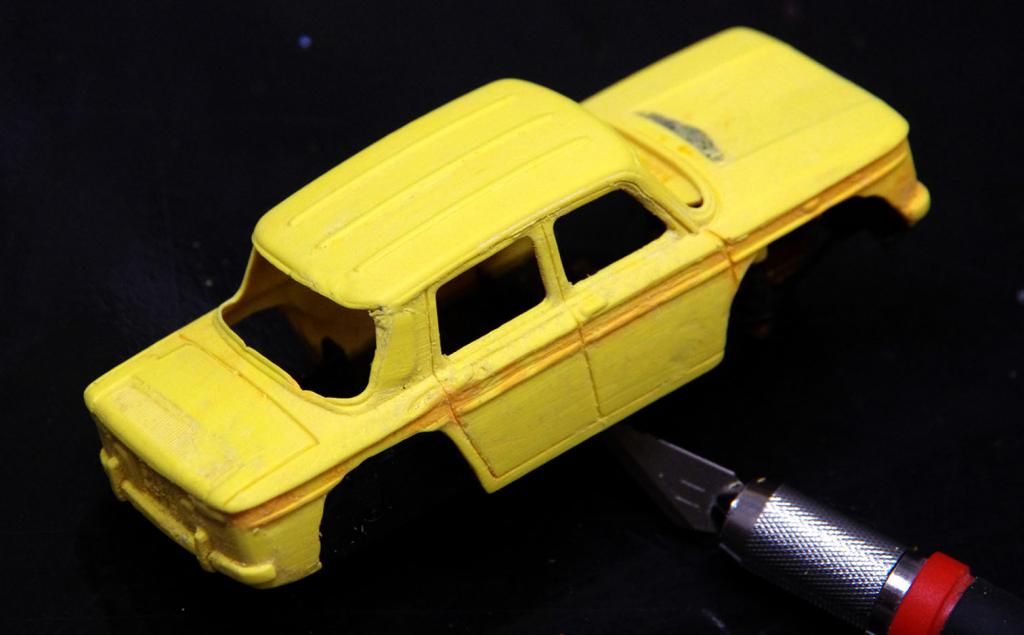

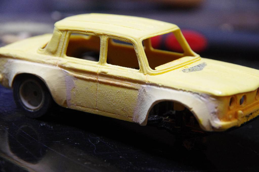

Les petits bouts de résine (dont un ne manque pas de se casser en trois) sont passés au tank jusqu'à la bonne courbure, et surtout la bonne longueur, s'agît de couvrir du vide! Après le collage et un pet de mastic carrosserie, un coup de Dremel au 120, j'ai ça:
  Je vois bien que je ne vais pas pouvoir aller très loin, surtout outillé comme ça, mais c'est un coup de poker, ça passera certainement très très juste, mais elle roulera. C'est ça ou elle retourne à la casse, et puis bon, j'ai commencé, donc..
Tire-point et affûtage de tronçonneuse, lime à ongles, bref pas grand chose...

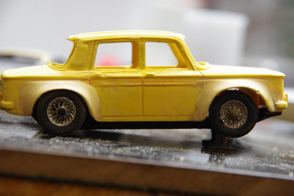

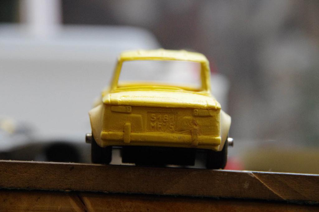

L'objectif, c'est ça:
Axe long à l'arrière avec petites jantes et petits pneus, idem à l'avant, et abaissement de l'ensemble arrière. D'abord parce qu'aussi loin que je me souvienne, je n'ai jamais vu une Gord lever du cul, au mieux elle est droite, au pire elle lève le nez.
Un petit peu de Milliput, il est tellement long à sécher que je lâche un peu, pas grave, d'autres chantiers m'appellent.
J'en ai une autre, payée au prix fort sur e-bay, équipée de petites jantes et mes pneus, mais elle reste trop haute, et quand je chie un virage, la bougresse part en tonneaux.
 Il va falloir modifier tout l'ensemble avant, décaler les puits dans la carro, insérer un bout de châssis large, etc. Pour l'instant, j'en suis là..  Embarassed
Si vous avez des conseils, ils seront évidemment les bienvenus!..

Pourquoi décaler les puits ?
Messages: 8 866
 MessagePosté le: Jeu 29 Mar 2018 - 18:43    Sujet du message: La Gorsche, ou Pordini? Back to top
    je me posais la même question
  Tes ailes élargies sont réussies et bien intégrées
Conseil/suggestion, les classiques du forum pour cette auto :
- Moteur monté à plat (suppression ou diminution de la cale sur le châssis)
- Direction avec plus de débattement et ajustement du train avant pour pas que les roues touchent
- Châssis rentré plus à l'intérieur de la carrosserie (1 à 2 mm)

- Moteur monté à plat (suppression ou diminution de la cale sur le châssis)     OK, j'y avais pas pensé

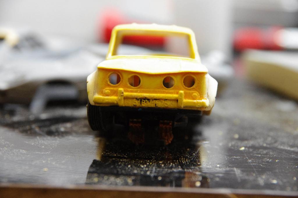

- Direction avec plus de débattement et ajustement du train avant pour pas que les roues touchent.    Comment vous faîtes ça sans toucher à la configuration d'origine?
- Châssis rentré plus à l'intérieur de la carrosserie (1 à 2 mm)  OK

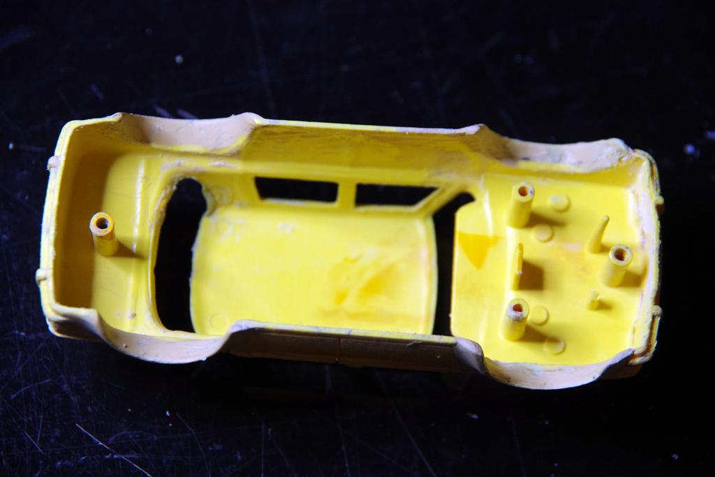

J'ai pensé que j'étais obligé de décaler les axes de pivots (pas les puits, escouzi) vers l'extérieur pour que les roues av ne soient pas trop rentrées, parce que si j'élargis les pivots ça va me faire trop de débattement, non?
Vu que la tringle de direction est le modèle le plus petit..
Meilleure assise, plus large, je sais pas..
J'ai bien pensé à rogner le puits de vis arrière pour rentrer le châssis, mais pour l'avant, je me rends compte que c'est un terrain glissant    .. Comme un doute..
J'ai toujours cru que l'échelle n'était pas respectée entre la longueur et la largeur, mais d'après le tableau de JMG, non, tout est bien au 1/40.
Pourtant, visuellement, elle me paraît trop longue et fine. La Gord de mon pote (en haut de ce post) paraissait beaucoup plus trapue. Effet d'optique?..
Merci pour vos conseils, @+

   Voilà un exemple pour le train avant
1 Ajout d'un anneau plastique pour élargir la voie avant
2 Découpe des butées de la barre de direction selon l'axe du trait pour avoir plus de débattement (pas trop)
3 Réduction des pneus avant en diamètre et sur le coté extérieur un petit chanfrein (ça touchait l'aile sur cette auto)
