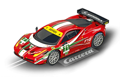

Deux Ferrari 458 GT2, arrivée dans un coffret pas cher. Elles sont vraiment sympas à piloter avec un aimant pas trop fort d'origine. Comme pour toutes, une tendance au deslotage brusque, mais de bien jolis bolides.

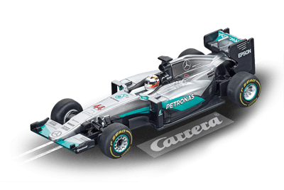

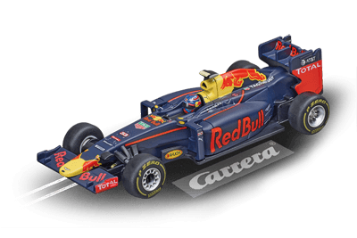

Il y a également deux F1, du premier coffret que mon fils a reçu. Lewis Hamilton dans sa Mercedes et Max Verstappen avec sa Red Bull. Les préférées de mon fils, il faut vraiment exagérer pour les faire sortir :

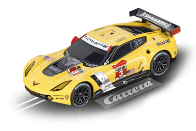

Une Corvette et une Porsche. Et la les différences entre les deux voitures sont monstrueuses. La Porsche colle à la piste, ne deslote quasi jamais et a une bonne pointe de vitesse. La Corvette à les pneus avant qui ne tournent pas rond. Elle deslote à la moindre entrée de virage un peu rapide, voir même parfois sans raison. J'ai viré les pneus, ça va déjà mieux. Mais elle est plus large et plus longue que la Porsche, ce qui fait qu'on touche plus facilement les barrières sur les bords de la piste en dérapant.
Des idées sur comment améliorer la Corvette pour avoir des courses équilibrées ?

Tu peux (doit) ovaliser (vers le haut) le trou dans lequel passe l'axe avant.

Heu, je comprends pas tout à fait la. Ovaliser le trou dans lequel passe l'axe des roues avant ? C'est histoire de donner un peu de débattement à l'axe avant et abaisser ainsi la partie avant tout en améliorant l'adhérence ? Il faut que je cherche comment séparer les roues avant de l'axe.

Il faut tirer fort mais délicatement

Pour enlever l'axe avant, il faut enlever les pneus, prendre une roue dans chaque main (avec un chiffon humide, c'est fait moins mal) et les tourner en sens inverse.
Normalement, l'une des deux doit venir.
Un pneu repro est fait soit en silicone soit en uréthane.
Les fabricants de ces pneus repros sont Rétro64, ortman, paul gage, jel claws tires ...
Pour améliorer l'adhérence de la Corvette, tu peux découper le petit rebord qui empêche l'aimant de descendre, abaisser l'aimant de la hauteur de ce petit rebord et le coller.

Quelques tours de plus ce soir avec la Corvette et la Porsche. La Corvette sans les pneus avant, pour le reste tout est d'origine sur les deux véhicules. Eh bien cette Corvette s'en sort de mieux en mieux. La Porsche, quelle que soit le pilote, a gagné à chaque fois. Mais jamais avec plus d'un tour d'avance (sur 20 tours et avec des règles adaptées à mon fils qui estime qu'une sortie de piste ne doit pas être (trop) pénalisante).
J'ai trouvé les pneus. A voir si je craque.

J'ai reçu des pneus Ortmann pour la Corvette C7R. Eh bien il y a une vraie grosse amélioration en comparaison des pneus d'origine. Est-ce qu'il faut coller les nouveaux pneus ?
Samos
Messages: 7 134
 MessagePosté le: Sam 17 Mar 2018 - 14:07    Sujet du message: Le garage de Samos... Back to top
Normalement non.
