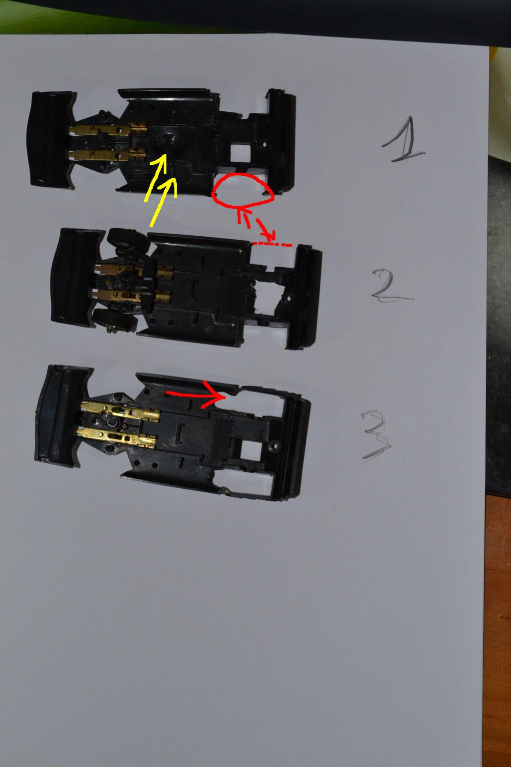

Voici l'analyse de Roland: la transmission as lâché, la c'est , ça aurait pû arriver à n'importe qui, mais de toute manière, si je renvoie un moteur, ça ne sera pas mieux car le moteur se balade dans la voiture.... (d'où son surnom de "moteur oscillant")
Je me suis creusé la tête, et je pense avoir découvert le pot au roses, à tout les coups le châssis est pourri et il lui manque les ergots de maintien moteur....
Je viens de regarder sur mes châssis " 2 vis", j'en ai un sur lequel il manque ces fameux ergots, et après essais le moteur se balade, CQFD....
Au départ je pensais que c'était dû au puits de vis rebricolé, mais vu que l'arrière ferme bien je pense pas que ça vienne de la....
Donc je demande votre autorisation de changer de châssis, dans la mesure où il est éligible
A tous les coups le châssis de ma Carabo est comme le n°1, au niveau des flèches jaunes il manque les ergots.
Et pour un châssis en origine, il faut que les parties latérales noires (en rouge ici) soient présentes, donc le n°2 est donc exclu....
Il ne me reste que le n°3, les parties latérales sont présentes, mais pas le "devant" les roues, or rien n'est spécifié à ce sujet dans le règlement, et tout ce qui n'est pas écrit.....
Donc  j'aimerais avoir l'avis de l'administration de la course, puis ou non envoyer le châssis n°3 à Roland avec un moteur et un pignon neuf, ou bien dois je déclarer forfait pour cette année...

Le problème n'est pas le châssis mais le moteur.
Deux gouttes de colle chaude et le moteur ne sera plus "oscillant" ...
... mais encore faut-il que ce moteur soit en "bonne forme" avec un pignon et une couronne prêts à affronter les autres épreuves.

Alors, dans l'ordre, le moteur était bon sorti de chez moi, je l'avais testé un bon moment et il était pas mal, après c'est les aléas de la course....
Mais bien entendu, pour le reste, ma voiture était mal préparée en je m'en excuse encore...
En fait, je suis hélas coutumier du "dernière minute", les autres proxy l'ont prouvé hélas mais bon cette année je m'y était pris bien plus tôt en me concentrant surtout sur la déco (qui me donne beaucoup de mal chaque année ) , et j'ai laissé de coté la prépa mécanique...
Vu que j'avais encore du temps pour l'envoi, j'ai un peu zappé, et je m'y suis consacré un peu tard, ce qui fait que j'ai dû la bâcler pour envoyer dans les délais
Bref voila c'est fait, ça me servira de leçon ...
Donc voila ce que j'ai fait, ce matin j'ai posté à Roland un châssis (le n°3)
@JMG: ta solution de la colle chaude est bonne, mais j'ai déjà fait perdre beaucoup trop de temps à Roland, donc j'ai envoyé un châssis prêt à l'emploi, avec des tresses neuves, il ne restera que la direction à prélever et l'axe moteur.
Pour le moteur, j'en ai "révisé" un hier soir, il provient d'une 312T que j'estime "comme neuve", petit rodage, et lubrification, je lui ai adjoint une couronne en bon état ainsi qu'un pignon neuf, mais comme je n'étais pas sur de la longueur de l'axe, je préfère que Roland prenne le vieux.
