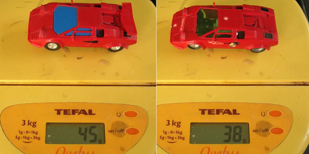

Dans un premier temps, je pense que ces voitures en général sont trop lourdes, une bonne cure d'amaigrissement va s'imposer. on va tacher de gratter du poid
 A la pesée !
après dépouillage de la carrosserie, on constate que beaucoup de poid est assez inutilement embarqué :
 D'autre part, j'ai constaté sur un autre modèle que sur la même carroserie, il peux varier un gramme (plastique utilisé je suppose). il est donc bon si on dispose de plusieurs modèles d'en vérifier le poids.
 La pièce la plus lourde est le pare brise la seconde le bloc phares. ensuite l'ensemble des pièces sous-chassis avant et arrières.
 dans l'absolu, on va s'en débarrasser. sur la countach, la pièce sous-chassis avant fait partie de la carrosserie visible, il faudra donc en conserver cette partie. un coup de disqueuse et on supprime la partie inutile. sur le parebrise, une parite sert également de support au train arrière. elle n'est a priori pas indispensable, mais je prefère la conserver dans un premier temps. je ne souhaite pas que le chassis porte uniquement sur les ergots plastiques de la carrosserie, ils sont assez fragiles et en cas de casseplus de maintient possible. Je remplacerait cette pièce par une plus légère.

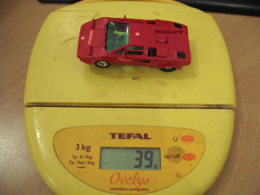

L'ensemble à la pesée après modifications de carrosserie :
39 gr, c'est correct, on peux encore gratter 2 gr je pense sur le chassis moteur
Les premiers chronos sont parlants 5.027 / 5.021 et 5.008 pour le meilleur ! on a gratté 3 dixièmes :)

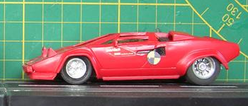

vu au ras du sol, garde et assiette....

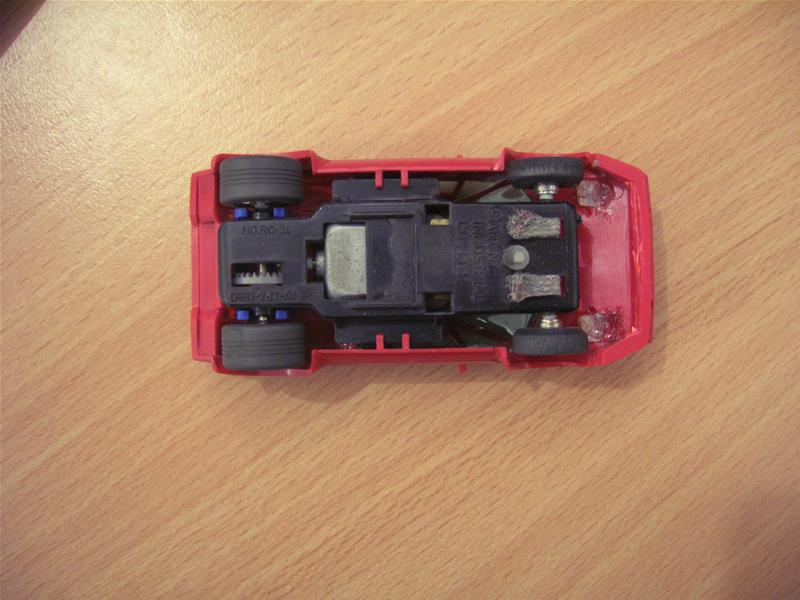

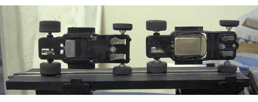

En attendant, la modif suivante portera sur le chassis, j'en avais modifié un autre pour essayer un tuto vu ici, le comportement étant tellement meilleur que cela me parait incontournable.
chassis de gauche actuellement dans la coutach, celui de droite modifié garde moteur, on voit immédiatement le gain sur le cg vu que le moteur pèse dans les 18gr, presque 50% du poids total de la voiture !
je risque d'avoir besoin du passage de vis, je vais probablement transferer la transmission et le moteur de la countach dans un autre chassis que je vais découper. je dois conserver cet ensemble moteur-pignion-couronne-train arrière pour ne pas fausser l'évaluation de la progression :)

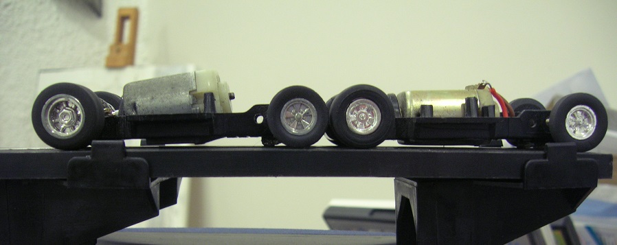

J'ai commencé par le chassis, methode découpée pour descendre le moteur au maximum, j'ai récupéré le chassis que j'avais déjà travaillé dans ce sens. démontage du moteur, axe roues et couronne, transplantation du tout dans le nouveau chassis découpé.
Je pense que c'est ma première boulette !!
au remontage, difficile de replacer le tout correctement...je dois découper les ergots latéraux, bon pas très grave je comptais m'en occuper mais  j'aime bien faire étape par étape... ensuite ! premiers tours, et je constate tout de suite que la voiture se ralentit un poil plus vite qu'avant, je pense que le jeu pignon-couronne n'est plus le même et est moins libre. premiers chronos, et paf confirmation... on était a 4.814 et là on remonte à 5.031 ! graissage, rodage et on retombe à 4.824 donc, pas de grosse modifications constatées sur la vitesse, le comportement n'est pas non plus transfiguré, c'est un poil mieux.

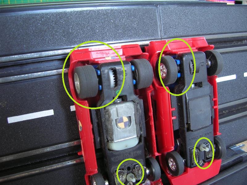

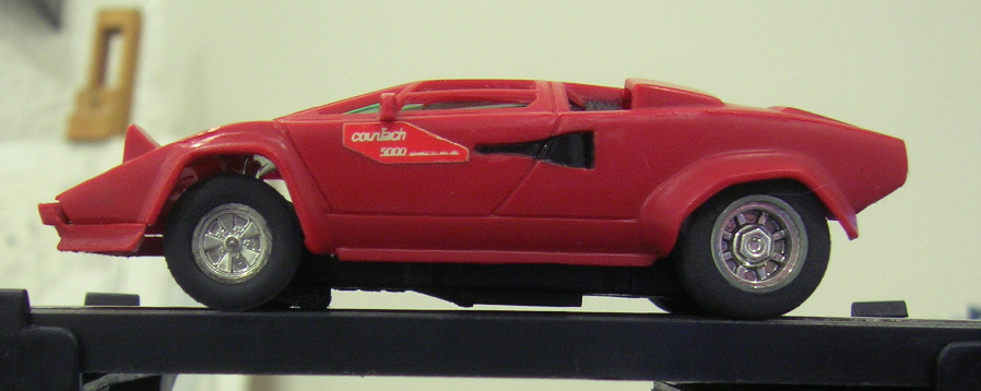

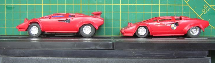

Suite des opérations, modifications de la garde au sol. On sort la mini perceuse et on s'en donne à coeur joie !
- meulage des supports latéraux
- coupe du puit de vis avant jusqu'a ce que les roues soient quasi à toucher
- j'ai affiné la partie en bleue support arrière, elle menacait de toucher sur les pneus, et à la lime queue de rats de 5, j'ai descendu l'arrière jusqu'a un point "raisonable"
y a pas photo :) elle est plus jolie comme ça ! (pour une Artin, on relativise svp !!!)
ici avec la jaune derrière pour comparer les profils avant et arrière
sur l'arrière on sent peu de différence, pourtant le chassis est bien remonté d'au moins 2 mm, on le voit sur cette photo :
Bon, en place pour les chronos !
echauffement, quelques tours de piste, on sent immédiatement un comportement plus sain dans l'entrée des virages et une possibilité de réaccelerer un poil plus tôt !
4.862 puis 4.777 et meilleur tour en 4.770 !
pas une amélioration d'enfer sur le tour, mais on gratte un peu ! et surtout beaucoup plus "facile" à tenir sur dix tours sans sortir, c'est flagrant sur dix tours, on est autour des 50 sec, alors que j'était vite à 53 ou 56 (une à deux sorties en fait).

à la pesée dans sa version définitive :

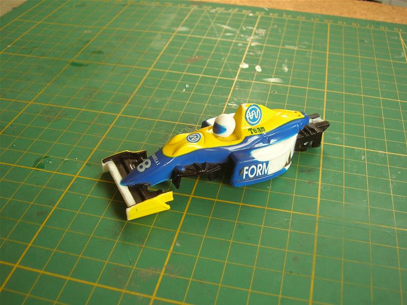

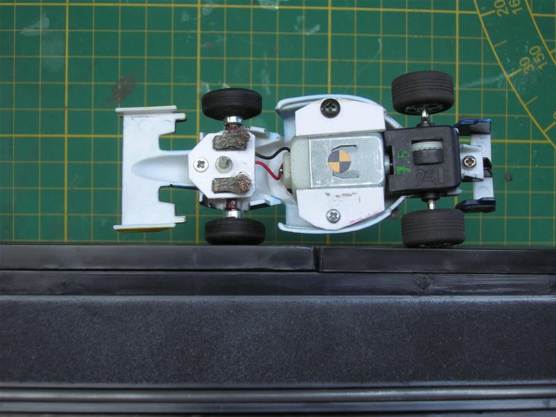

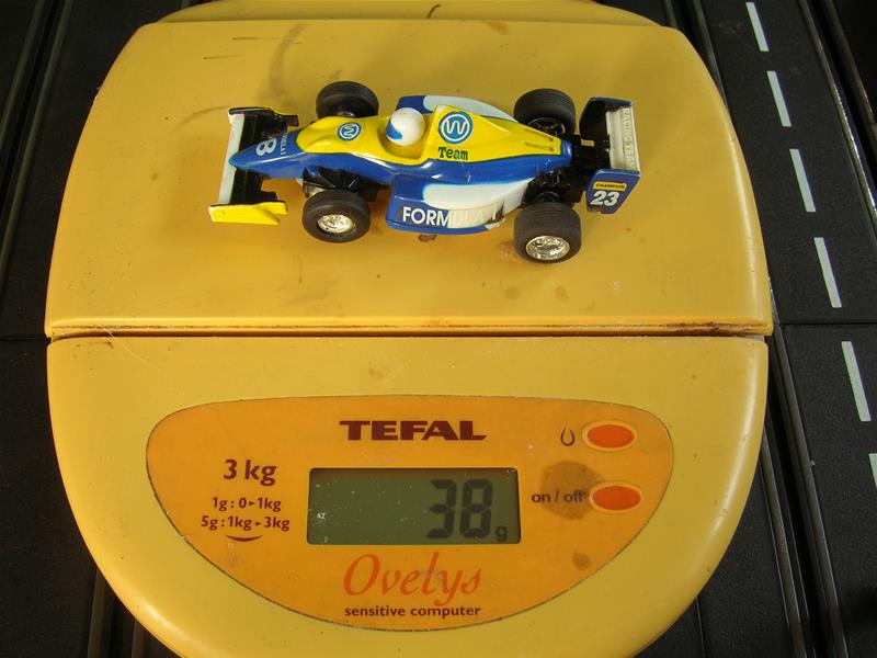

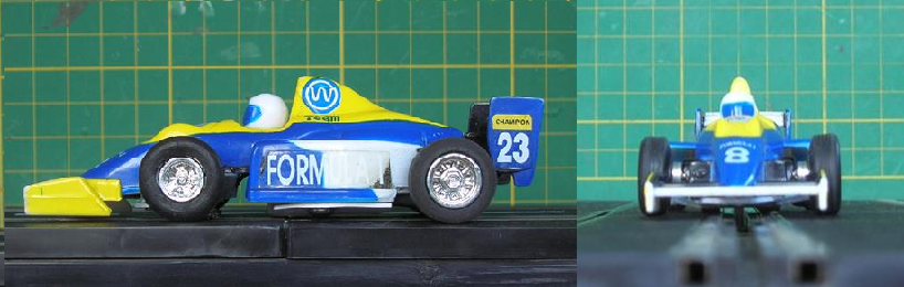

Fort de ces premiers essais, on va essayer de mettre en pratique ce que l'on a appris, notament, implanter un chassis dans une carroserie pour abaisser au maximum la garde au sol. Quel meilleur sujet que la formule 1 Artin !
Alors, dans le plus plur style de la marque...on ne peut pas dire que ce soit des canons de beauté...quand on voit les Go, y a pas photo ! Mais comme les autres...j'les aimes biens ces ptites Artins !!!! donc zou, on s'y colle
La base de travail :
je la trouve pas trop vilaine, les couleurs sont attrayantes et je n'ai aucune idée du modèle représenté...au vu du W je dirait une williams, mais...si vous avez des idées là-dessus !

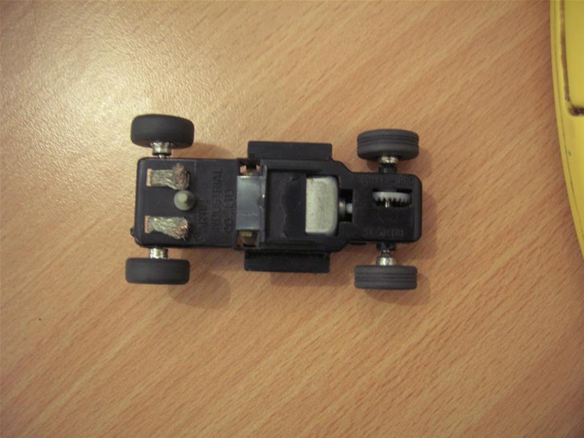

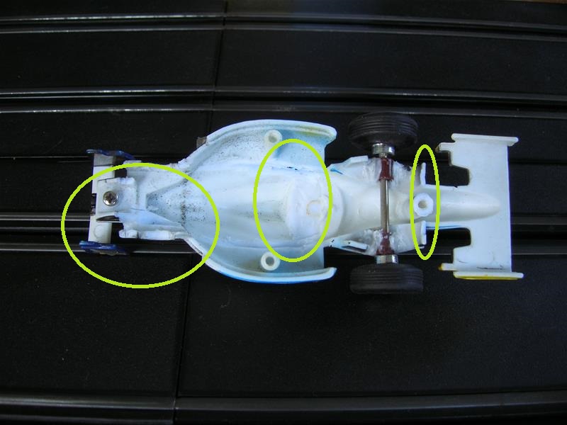

Sur ces voitures, c'est le positionenment du chassis qui les rends si...vilaines....toonesques....moches quoi !

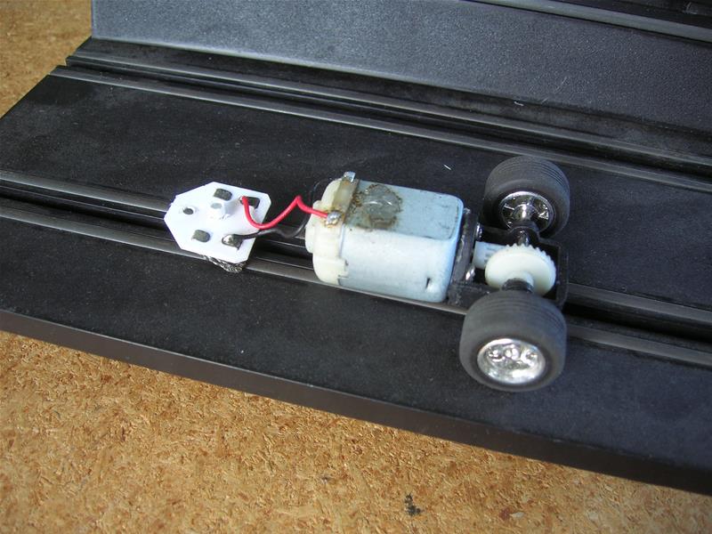

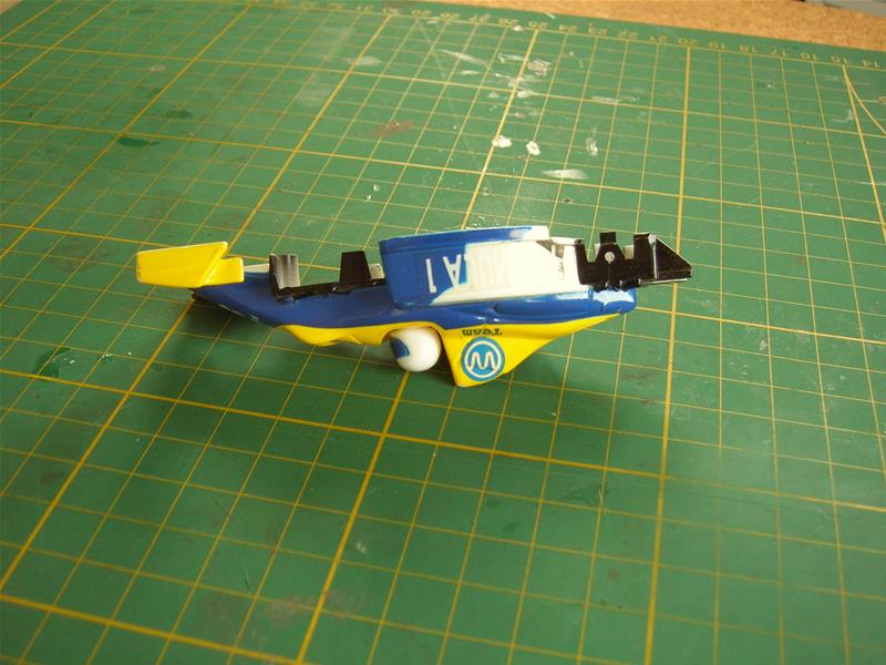

première étape, choisir l'emplacement des axes de roues fonction du volume assez réduit dispo pour placer le moteur

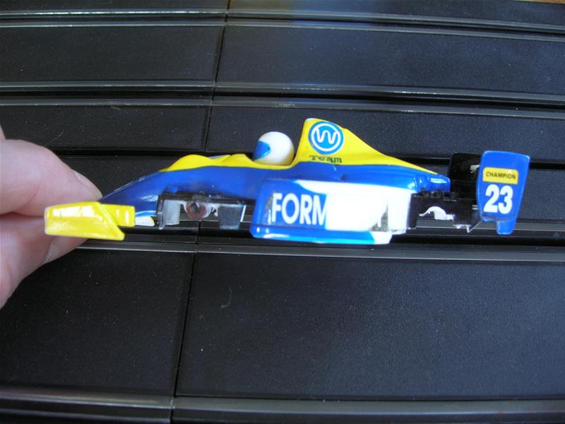

ajustage de l'arrière à la lime queue de rat et au disque à tronconer
On sort la dremel-aldi (marque hybride !!) et on meule joyeusement ! pose de deux tubes à l'avant qui recoivent l'axe de train avant. je n'aime pas mon collage, il faudra que je trouve mieux, j'ai un doute sur sa tenue dans le temps
supression du support à l'avant, rectif du puit de vis, meulage du fond sous le pilote pour que le moteur se pose correctement et surtout, meulage de l'arrière pour que la couronne passe sans froter. reduction également de l'endroit ou pose le cul du chassis (que je n'ai pas modifié en hauteur. je garde les puits de vis latéraux, ils me serviront a fixer le bloc propulsion
j'ai en tête une idée pour changer complètement la dispo groupe propulsion, c'est le terrain d'essai idéal. le concept est de conserver la partie arrière du chassis soit : support du train/couronne et position du moteur pour l'alignement axe moteur/axe du train qui doit être à plat.
le moteur est vissé, je profite de le démonter pour netoyer les balais, repérage et pointage des trous pour les vis, percage. j'utilise des petites vis pointues qui vont forer le pas de vis légèrement en force. percage du chassis, et assemblage. ca me plait !
intégration du bloc dans le chassis, j'ai sommairement découpé des cales en carte plastique pour tenir le tout, je vais refaire un truc plus propre
j'ai repris le puit de vis à l'avant pour fixer le porte patins, c'est un morceau de carte plastique , deux fentes, un trou pour la vis, un trou de 3mm pour le picot qui est maintenu de l'autre coté avec un morceau de tube coton-tiges (eventuellement oon peut le souder a plat). c'est également une première ébauche on fera une piece plus propre par la suite.
vue de face et profil, garde au sol au plus court ! un poil trop même !!! ça ne touche pas mais on est pas loin ^^
à la balance on est pas trop mal :

En principe, cette décoration est celle d'une Williams.
Avec un peu de jeu vertical dans l'axe avant, c'est souvent mieux.
Inscrit le: 07 Oct 2017
Messages: 101
 MessagePosté le: Lun 12 Fév 2018 - 16:10    Sujet du message: [Py] Artin, mes voitures bidouillées ! Back to top
ca favorise l'effet balancier je suppose ? (barre de bell)
