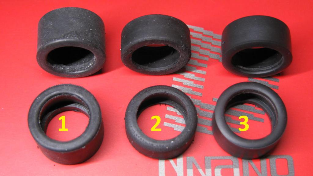

Un autre choix que les NSR 5205, des MITOOS M001 (17 X 10,5) en 1, comme leurs flancs est assez épais on peu réduire leur largeur (2) pour se rapprocher des dimensions des pneus d'origine (3). Demain, essais comparatifs NSR/ MITOOS.

Essais comparatifs pneus NSR 5205 vs MITOOS M001 : les NSR, plus souples, nettement devant et il n'y a pas besoin de les retailler.
