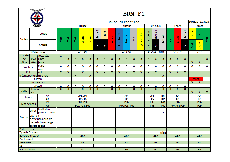

comme convenue sur un autre sujet, je parler de faire des planches représentant chaque marque de F1 ainsi que leur variations de couleurs, moteurs, jantes, roues etc...
j'ai trouver plus simple de faire un tableau car il y en a tellement que j'en finirait pas avec les planches lol
les tableaux permettront a plusieurs sloteurs de pouvoir compléter leur F1 à l'origine ou alors de pas ce faire avoir lorsque d'un achat
Voici un premier tableau représentant les BRM j'ai déjà quelque précisions couleurs, pilotes, pare brise, arceau, pot d'échappement, axe AV et AR, guide, numéro, aileron; il me manque encore pas mal d'infos, je compte sur vous pour m'aider à le remplir et n’hésiter pas a me le faire savoir s'il y a une erreur
les autres marques viendront après une fois celle des BRM remplie

Les numéros ne peuvent pas être un critère de différence.
L'ouvrière que avait le rouleau des 43 collait des 43, celle qui avait le rouleau des 45, le 45.
Toutes ces voitures étaient fabriquées avec exactement les mêmes pièces.
La taille des ronds peut elle, en être un, elle peut être petite ou grosse. Elle précise une époque.

Pourtant dans mes recherches plusieurs fois je trouver pour un numéro les même caractéristiques sur plusieurs f1 en me basant des photos ici, sur EB et dans ma collection. Exemple la brm 45 jaune que j'ai dans ma collection je la retrouve plusieurs fois partout
Les numéros d'après moi permette quand même de distinguer des autres f1 puisque brm avait les numéro 40 à 50, ferrari 50 à 60 et ainsi de suite
Concernant les ronds tous mes f1 ont le cercle à 1.1cm
Sinon comment dater une f1?

On peut définir l'époque d'une auto par son pilote, son moteur, ses patins, ses roues, la matière constituant le train avant.....Bien sûr, au fil du temps, tous ces éléments peuvent avoir été modifié.

Tu as sur cette photo 4 formes de numéros différentes qui correspondent à 4 époques différentes.
Tu as 3 numéros différents pour une même voiture.
Il est possible de collectionner la même voiture avec des numéros différents ... mais c'est toujours la même voiture.
Ton tableau doit peut-être se limiter à faire la différence entre toutes les variantes de structure d'un même modèle.
Le nombre de lignes va déjà être assez important.

donc en gros je fait un tableau avec 4 lignes pour les 4 formes de numéros, pour chaque ligne, une colonne avec les différent couleur qui le compose, une colonne pour les pilotes, une colonne pour les pare brise, une colonne pour les jantes et pneu, une colonne pour les patins, une colonne pour le train , etc...

Je propose 2 groupes, roues fixes et roues directrices,.
Après, il y a les couleurs de dessus, les couleurs de dessous, les pare-brises, les pilotes, les pots d'échappement, les jantes avants, les jantes arrières, les pneus avants, les pneus arrières, les porte-tresses, les frotteurs, les moteurs, les numéros, les ailerons, les barres de direction, les pivots avants, le pays, les vis.
Je dois en oublier mais c'est déjà pas mal.

Les numéros peuvent se retrouver dans une colonne supplémentaire avec par exemple "40 à 49"
pour ce travail de titan à alimenter par tous les spécialistes. Dans un premier temps il faut trouver le bon format le plus lisible possible et après yapluka

à titre de contribution, dans le tableau actuel, manquent en série les 2 plus rares (la dorée et la noire) et en Espagne la grise et la jaune (pâle)
mais y'a un GD spécialiste de ce modèle et qui ne devrait pas garder  toujours le silence, même s'il s'occupe sainement en ce moment avec de l'étirage à chaud

il me semblait que la noire était une "décapée"....

       Je cite cumulus : " dans le tableau actuel, manquent en série les 2 plus rares (la dorée et la noire) et
La NOIRE est une chromée décapée , c'est sûr        , ... !!!  La chromée et la chromée intégrale (caisse + châssis)
                                              sont assez rare et très rare <<< marché UK

Daryl dans un premier temps je fait pour tous les F1 a commencé par la BRM, viendra par la suite la ferrari, lotus, matra F1, la ligier et la ferrari 312T (qui seront mis ensemble dans le même tableau) ensuite les autres modèles viendront après
parislot, je trouverai le bon format de tableau t'inquiète faut juste trouver les bonne position
merci des infos cumulus, a mon avis pour la noir je rejoint daryl sa doit être un chromé décapé   a confirmé
eh oui j'attends après BRM le spécialiste de la BRM   lol

oups message croisé lol, donc la noir et bien une chromé décapé
pour les vert, j'ai dans ma collection 2 variante de vert, vert et vert foncé (un peu vert olive) vous me confirmer?

....  .... Il y a au moins 8 ou 10 variantes de verts ( du vert-noir au vert-émeraude ) ...
                                          .... sans oublier les VERTS - TURQUOISE pour les BRM F1 fabriquées pour le marché UK !!    !! ...
PS:  salut FLO, ... dès que je le peux , je te file un coup de main pour les BRM F1  et et et et .... les autres si tu veux      !!!
