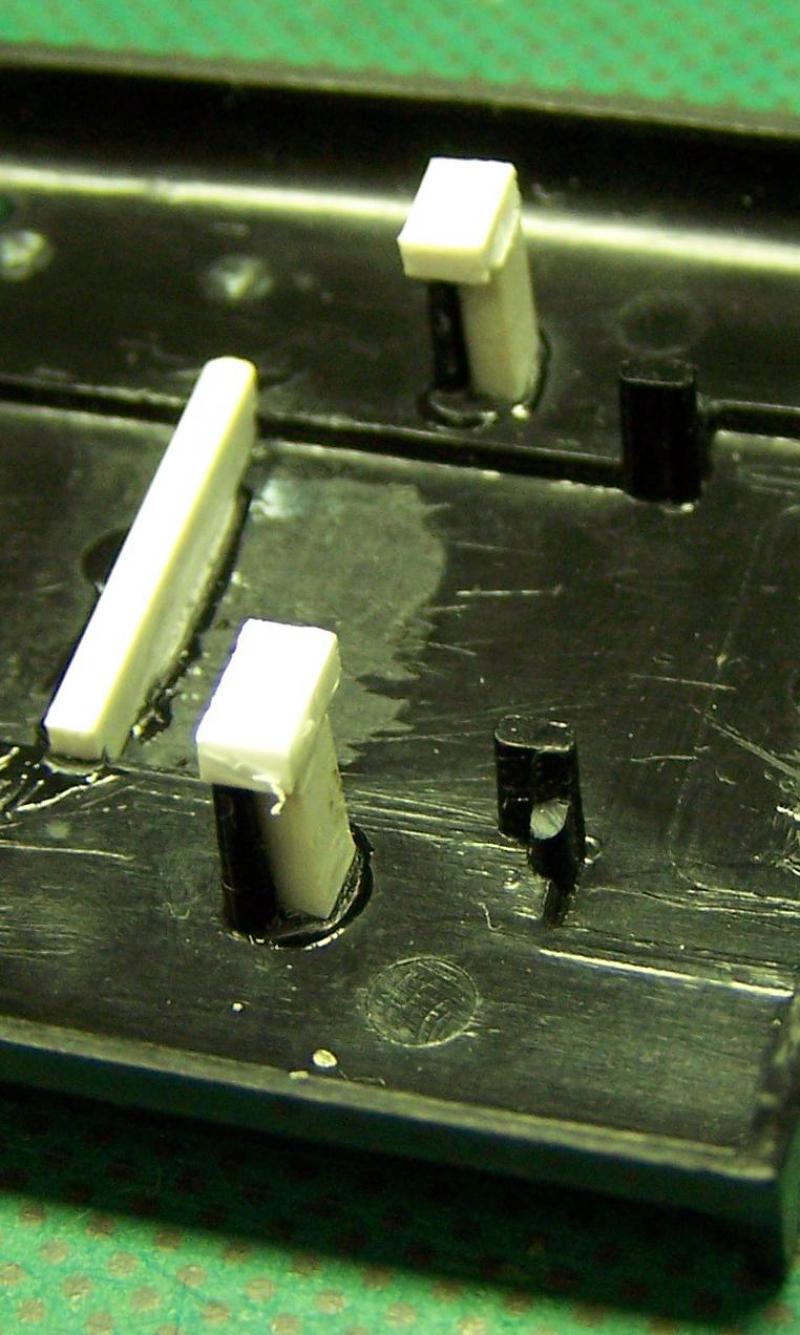

Cela n'a pas été une sinécure, mais tout est rentré, reste à peaufiner les réglages niveau tenue de route et vélocité....

Sympa ton proto avec sa rampe de phares !
Petite question, comment as tu fait pour fixer le moteur ???
A par mettre une bride avec 2 vis, je ne vois pas d'autre système

  @ Capri : Fixation purement Jouefiène, par crans latéraux, comme la 936, l'A442, restons dans la
tradition de la marque, Jouef en aucun cas n'a proposé de fixation par bride vissée, de plus je trouve
en ce système un manque de simplicité.
  Alors que comme çà....

 pour ces explications
C'est clair et net comme montage
Là, ça dépasse mes compétences !!!
Messages: 6 330
 MessagePosté le: Mar 19 Sep 2017 - 09:57    Sujet du message: Le proto à Daryl Back to top
tu en es parfaitement capable. Ne regarde pas le travail des super pros mais laisse parler ton instinct Mr. Green Regarde ton châssis de Carabo. Tu as sur les côtés du moteur 2 barres de maintien des lamelles à la verticale. Il suffit de coller un petit morceau de carte plastique vers l'intérieur en haut des barres pour bloquer les lamelles en position basse et les empêcher de remonter. Il y a aussi moyen d'ajuster la barre de carrosserie qui appuie sur l'arrière du moteur

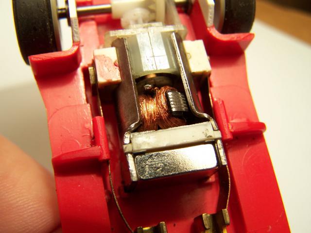

 Bobinage refait où d'origine  DARYL.

Bobinage refait.... combien de tours...quel diamètre le fil....

On peut tous y arriver !....Il faut chercher et rester au plus prêt de l'esprit Jouef, se poser la question "Qu'ont-ils fait pour.......?"
ou se demander comment on peut améliorer ce qu'ils n'ont pas fait, pour des raisons de coût de production qui seraient partis
à la hausse : la tenue de route > le châssis et les pneus ; le rendement du moteur > l'aimant et les bobines.
@Capri22 : Je t'ai montré un châssis de Capri équipé de ce système, il suffit de transposer à la carabo, parislot a résumé la chose...
tu prends du 3x2mm de section par 5mm de long en profilé Evergrenn collé à la cyanolite après avoir aplani les 2 portées, c'est tout simple.
Il faut juste être précis dans la préparation des pièces, et au moment du collage.
Mise à part les pneus et le profilé que je trouve pratique car précis en dimensions et facile à mettre oeuvre, tout le reste provient du "magasin Jouef".
@TRITON & Shohin : le bobinage présenté fait 140 trs par bobine et consomme 3.5A, je déconseille pour une proxy,
uniquement valable sur un drag, le temps de mise sous tension ne dépasse jamais 2 secondes.
