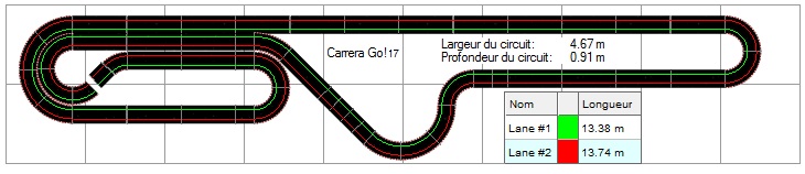

Si le (les deux !) pont pose problème, je peux remplacer Riquiqui & Roudoudou par mon circuit Carrera GO.
Ce sera moins rigolo mais beaucoup plus facile.
Je ne sais encore pas comment y intégrer le compte tours Carrera !
