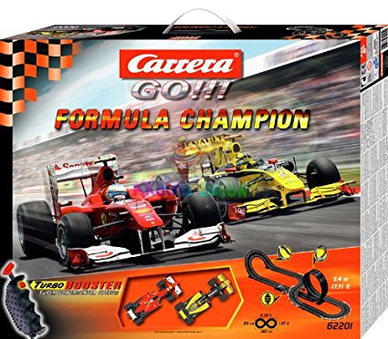

Voici le premier coffret de mon fils qui a eu hier sept ans. Le notre, ne devrais-je pas dire ???
Il s'agit d'un coffret Formula Champion
Nous montons, quelques points de rouille sur les rails (c'est un coffret d'occaz)... Papier de verre grain fin, c'est résolu.
Arrive, l'étape des branchements, et là, c'est le drame ! Le transfo est à une fiche, et la base à deux fiches. Déception chez mon bout'chou...
QUEL MALHEUR ! On va devoir trouver un autre coffret compatible...  Mr. Green

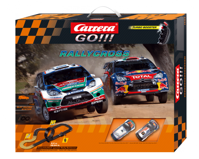

Direction Cora : rien... Maxi Toys, une pauvre féfé Italia seule... JouetClub, un seul set à 59€... Sauvé !
C'est celui-là :

Nous rentrons à la maison, et dans la voiture mon épouse explique aux enfants, que nous ne prendrons que le transfo dans la boite, et que le reste du set sera à une autre occasion (la valeur des choses tout ça, tout ça)...Ah bon ????!
Bon bah, zut, je ne prendrais que le transfo...

Arrivés à la maison, nous prenons le seul transfo donc, et... La Renault roule, mais pas la Ferrari... Nouveau grand malheur dans les yeux du marmot...
Pas grave nous prendrons les deux slotcars de rallye et je réparerai la féfé pour la dite prochaine occasion de cadeau...

Au total : un circuit de "F1", un nouveau transfo, deux slotcars de rallys (DS3 et Fiesta WRC), et roule ma poule !
Bah pas tant que ça : à part envoyer les voitures dans le décor, on arrive à rien...
