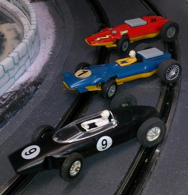

Au 1er plan la Jouef par excellence une Ferrari F1 classique modifiée, tresse, moteur porte charbon vert et pneus silicones.
Sur la piste elle tient très bien le sol, en contrepartie le moteur est plutôt linéaire et "fluide". Ce qui me donne un bon compromis, mais un poil poussive...
La 2ème voiture de "rodage" moteur et pneus, moteur normal bobinage orange foncé. une furie toujours à la limite malgré cette grosse monte !...
La 3ème le "mulet assemblé à la vas que je te pousse", voiture "d'essais" pour voir définir les améliorations à apporter à la piste, moteur bobinage orange foncé également et pneus silicones.
Idem toujours à la limite voir plus survireuse.
La seule chose, que j'arrive pas à faire c'est passer des uréthanes au tour "ils centrifugent!!"....
Ceci n'est que mon avis en rapport à mes voitures et ma piste, c'est pour cela que pour moi c'est pas encore évident de cerner toutes les subtilités et tous les paramètres de ces petits bijoux...
