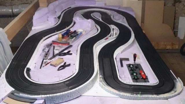

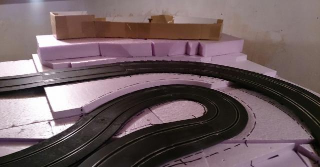

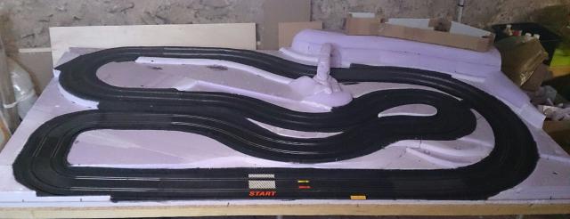

Mise en place et incrustation de la piste sur des plaques de polystyrène expansé.
Côté gauche.
Partie centrale
Partie droite, avec la grande parabolique avec 10% de dénivelé du fond de la ligne droite jusqu'au pif-paf sorti de parabolique (au niveau des poids).
Vue d'ensemble.
La sous piste
Fin de ligne droite + parabolique ainsi que la ligne de démarcation pour le démontage

Et le pourquoi de la piste démontable en 2 triangles rectangles Pour aller dans un endroit où je peux me tenir debout...
Remontée à son nouvel emplacement définitif (pour l'heure) et une petite dernière...du pourquoi "Les sentiers Cathares"

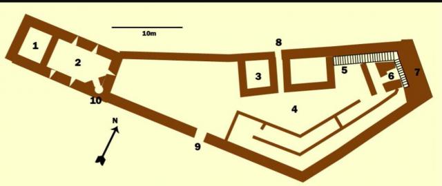

Avec les côtes. J'ai essyé au 1/40, trop grand, réduit de moitié trop petit, au 2/3 parfait. Fermons cette petite parenthèse

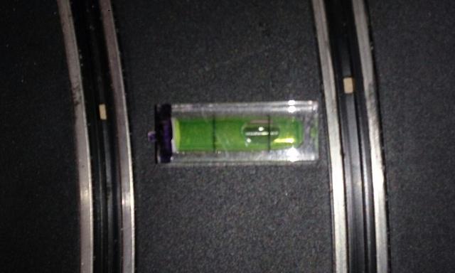

Après avoir remonté la piste et vérifié les dévers dans les courbes...

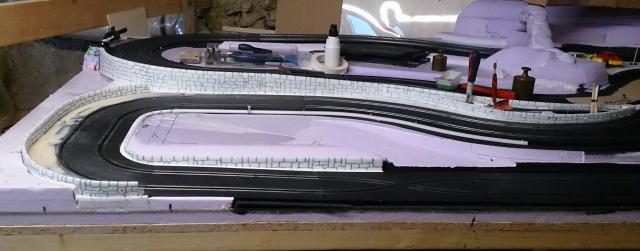

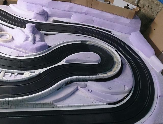

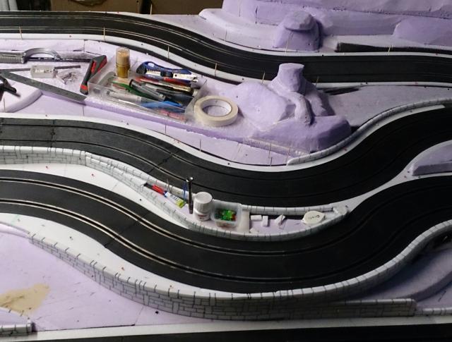

Alors je passe à l'étape suivant, les "murets" de soutènement, vue d'ensemble...
En détail toujours et encore des murets...
Partie gauche... vous noterez la rampe d'accès au parking en premier plan...ça change des murets
Partie Centrale...

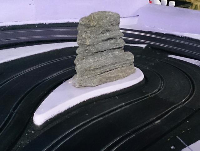

Partie Droite...avec l'épingle et son petit îlot central.
Où va venir se poser cette pierre naturelle trouvée au cours d'une balade.

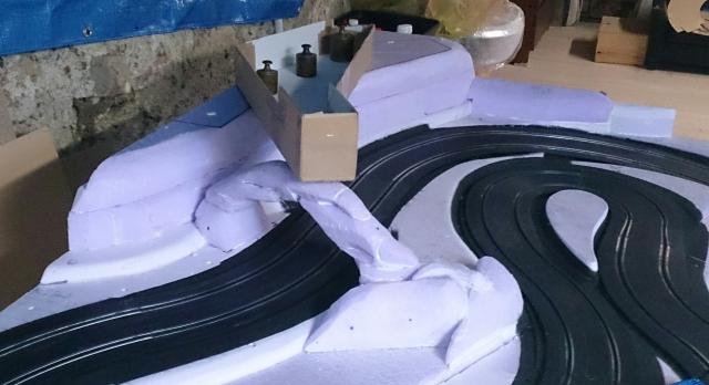

Passons à la suite. Suppression de cette arche qui ressemble à rien !! Pour créer un tunnel sur lequel viendra repose le pog.
Commençons par la base, réalisée à base de profilé en U de 6mm intérieur, et plat de 20mm de large en PVC...
je réalise des rainures à l'intérieur de façon à "amincir" le dépron pour avoir plus de facilité pour le cintrer avec cette ancienne "roulette à pâtes", tout en scotchant la face externe afin d'éviter toutes déchirures intempestives
Montage à blanc du tunnel et tes de solidité avec 1kg placé sur le haut de la voûte...
Réalisation d'ouvertures latérales afin de pouvoir récupérer les voitures...
Le même avec un léger lavis...
Mise en position....
Le positionnement est pas mal, en contrepartie les voûtes latérales qui épousent la forme du tunnel. Nul et hyper nul à reprendre !!!
pour la suite... Mr. Green
